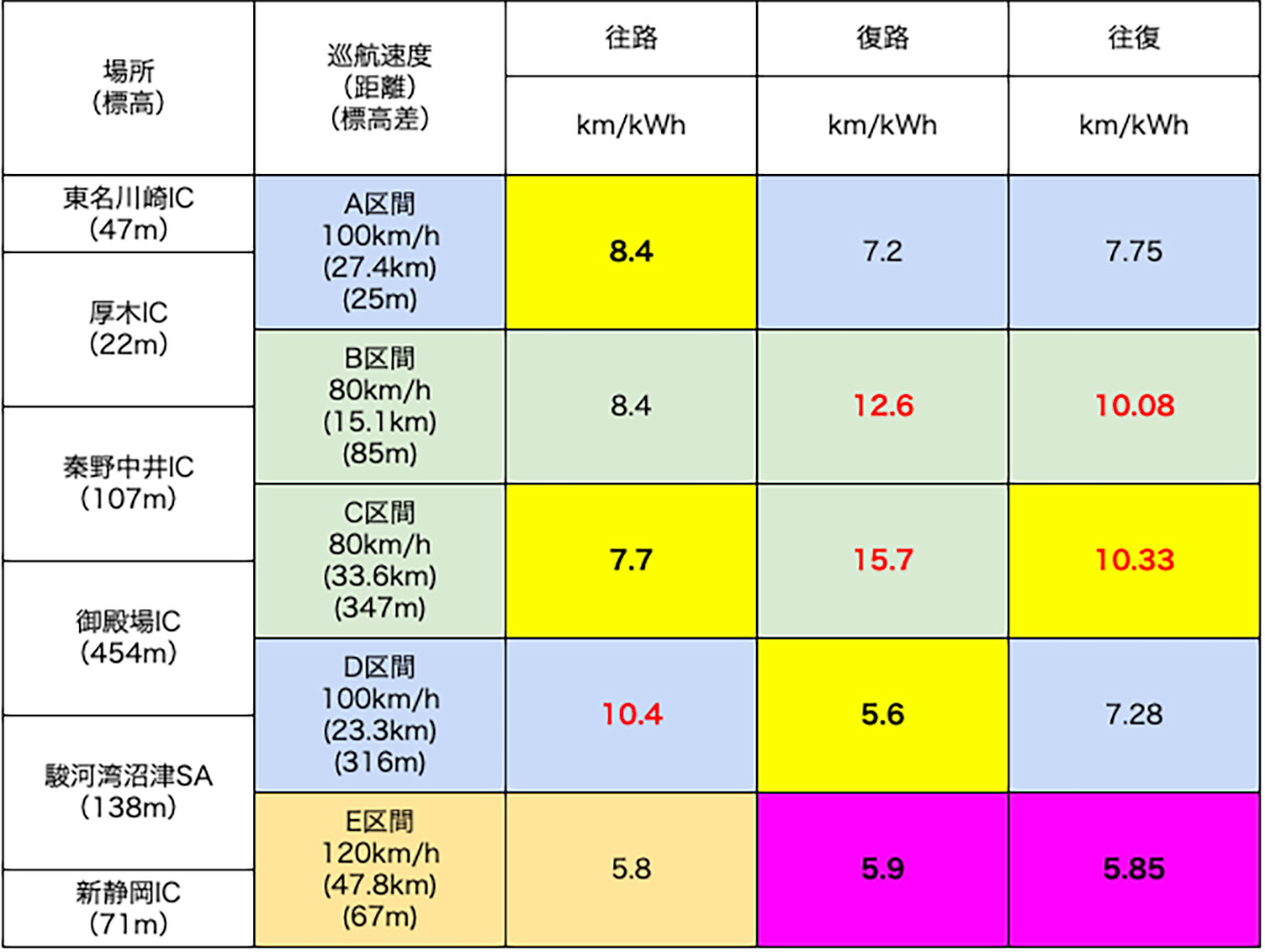

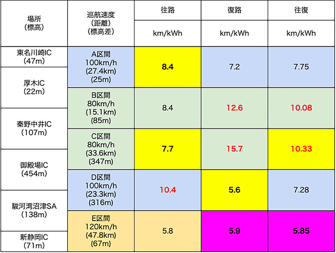

各区間の計測結果は下表の通り。目標電費を上回った区間を赤太字にしています。
【今回の計測結果】
目標電費を超えたのは、下り勾配で電費が伸びやすい往路のD区間、復路のBとC区間、往復のBとC区間の合計5区間でした。往復では80km/hが10km/kWh台、100km/hが7km/kWh台、120km/hが5km/kWh台で、10-7-5と高速化によって明確に電費の悪化が見られます。この10-7-5はサクラと同様の結果です。
計測結果の表を色分けしてみました。黄色が単独トップになった4区間、紫がトップタイになった2区間です。
標高差が少ない往路A区間はヒョンデ「KONA」の8.0km/kWhを更新しました。前面投影面積の小ささと車重の軽さが奏功したと考えます。300m超の登りである往路C区間と復路D区間は、サクラより60kg軽く、110mm低い全高がもたらした結果ではないかと考えます。往復のC区間も今まででトップの記録です。
120km/hで標高差67mの登りである復路E区間はヒョンデ「KONA」と同値、往復のE区間は、サクラおよびトヨタ「bZ4X」と同値でした。

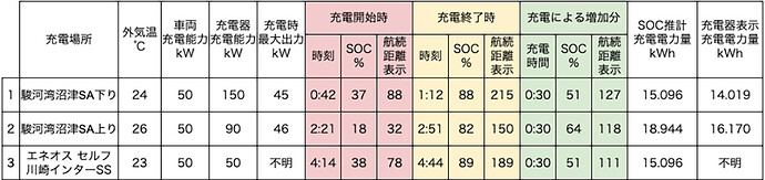

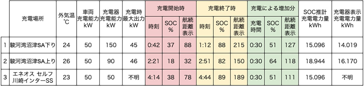

冬の記録を上回り30分で16.170kWhを充電
N-ONE e:の急速充電性能は、「充電残量警告灯の点灯から80%まで30分」が公式発表です。充電残量警告灯はSOC 15%で点灯します。SOC 18%から開始した駿河湾沼津SA上りの150kW器において、30分で16.170kWhをチャージし、SOCは82%になりましたので、ほぼ公式発表通りの結果になりました。
この充電量は総合電費の7.49km/kWhで計算すると約121km分の増加になります。航続距離は118km分増えて150kmへ。冷房を入れると7km(約5%)減の143kmになりました。
充電結果
※「外気温」は車内メーター表示の温度。
※「充電時最大出力」は、車両もしくは充電器で確認できた数値。
※「航続距離表示」は、エアコンオフ時に確認。
※「充電器表示充電電力量」は充電器に表示、もしくはアプリなどに通知された電力量。表示がない場合は不明としています。
冬の充電では14.028kWhの充電電力量だったので、夏は2.142kWh多くチャージできました。N-ONE e:には急速充電用のプレコンディショニング機能はありませんから、気温によりバッテリーの温度が上がっていたことがこの差を生んだ要因だと思われます。
今回も90kW器と50kW器と出力違いの充電器も試しましたが、充電時の最大出力は46kWで、充電量の増加は充電開始時のSOCに連動した結果になり、当然ながら充電器最大出力による差は見られませんでした。
