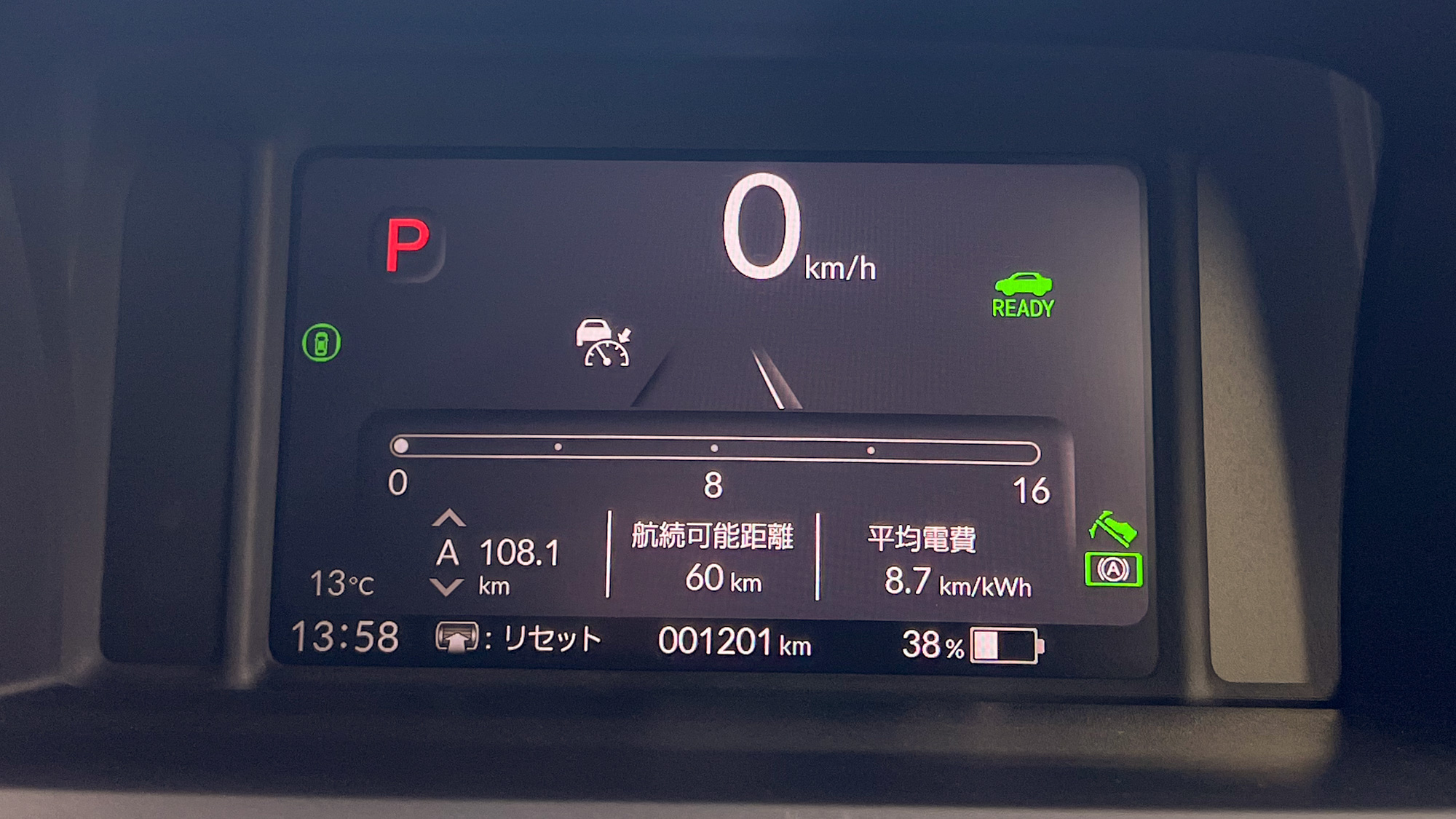

芦ノ湖畔では、白く彩られた富士山が出迎えてくれました。帰宅後にニュースで知りましたが、ちょうどこの日が初冠雪だったようです。都内から約108km走って箱根駅伝ミュージアムに到着時の平均電費は8.7km/kWh、航続可能距離は残り60kmでした。ほぼ同じルートを満充電から走った木野チームのN-VAN e:は残り18kmまで減っていたそうなので、やはり電費には差があります。
ただし、こちらがソロドライブなのは考慮する必要があります。そもそもN-ONE e:は、N-VAN e:より約40kg軽量化されていますし、二人乗りだったN-VAN e:は、たぶん100kg以上重かったのでは。

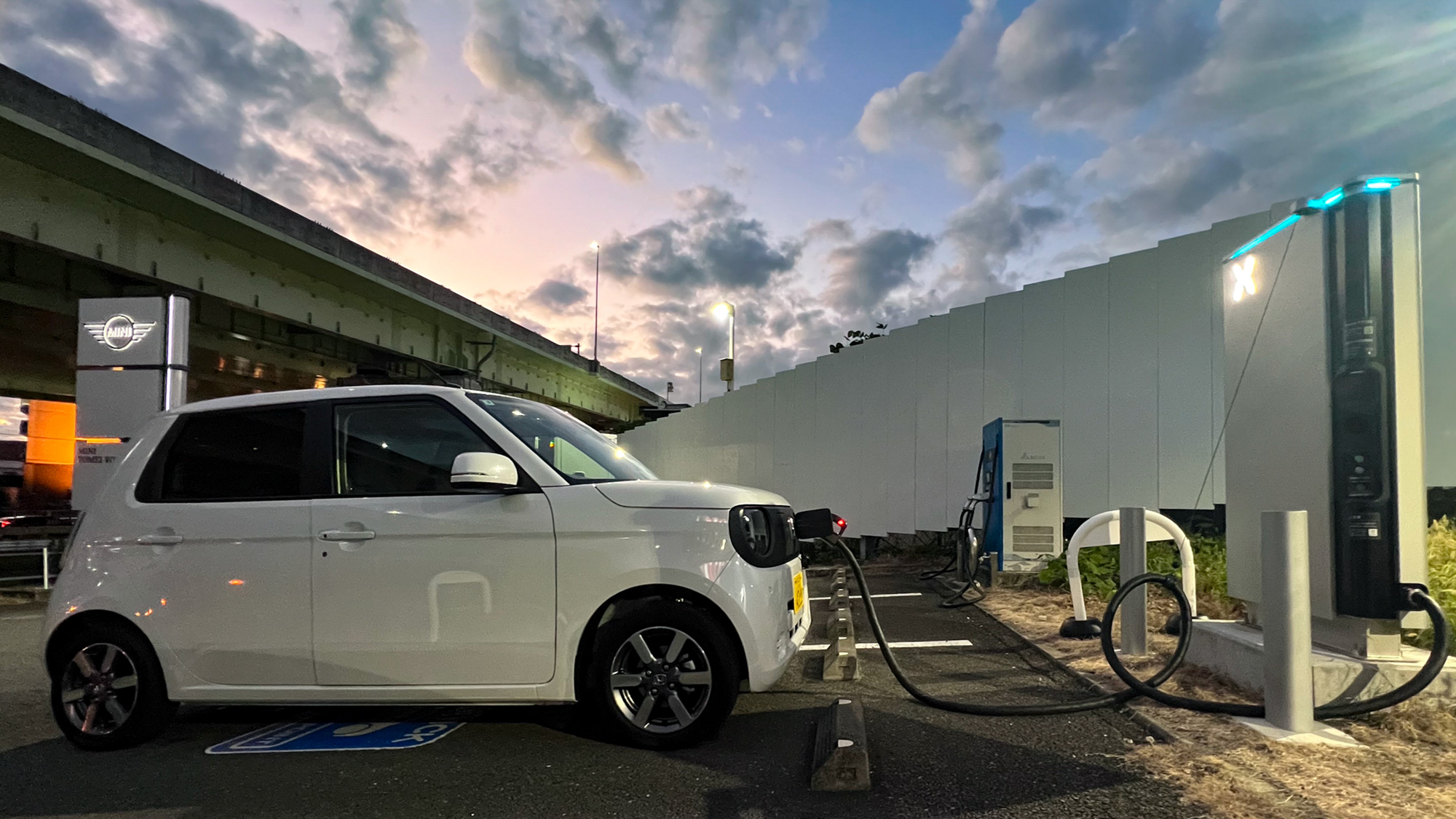

アネスト岩田 ターンパイク箱根をスイーッと下って、小田原厚木道路から東名高速へ。大磯PAを通り過ぎ、海老名SAでもSOCにはまだ余裕が……。そこで、もっと電池を減らして実効充電量や充電効率を測ってみることにしました。目指したのは、アプリ上でリアルタイムに充電出力をチェックできるPower Xの急速充電器です。東名高速の横浜町田ICを降りてすぐのBMW/MINI 東名横浜に設置されています。
途中、SOC15%でオレンジ色の充電残量警告灯が点きました。これは想定内。よく走っているルートで起伏も少ないので、問題ありません。こういうとき、残量が明確にわかる「%」表示はいいですね。BMW/MINI 東名横浜に到着時のSOCは4%でした。
急速充電性能はほぼカタログ通り

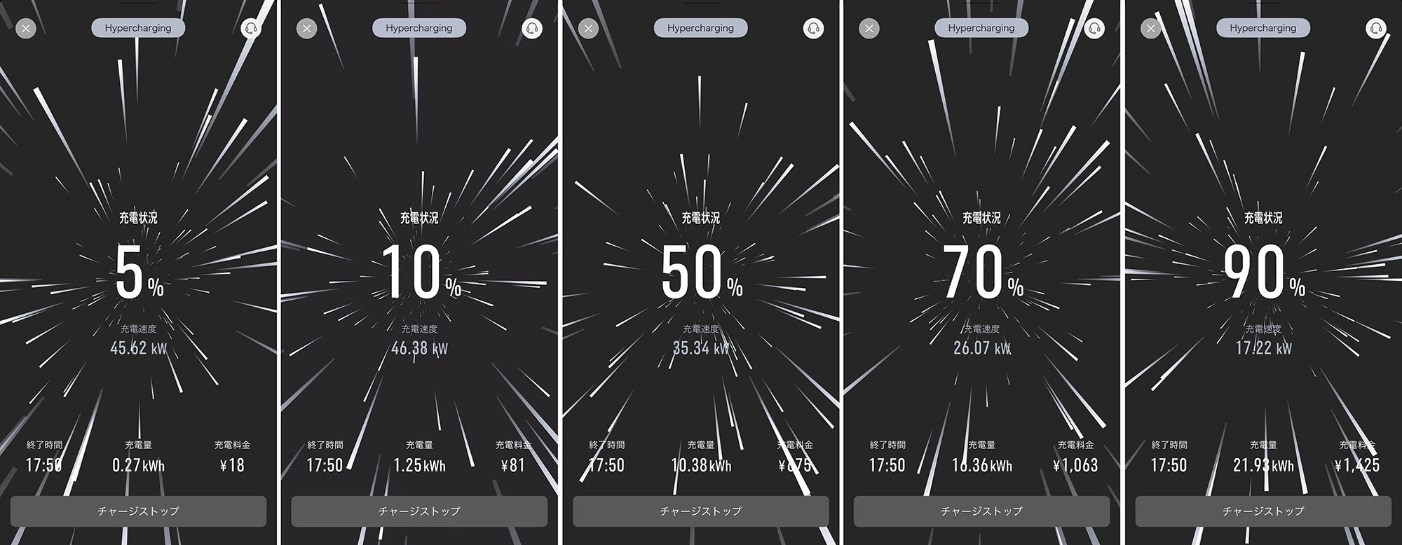

Power Xは、First会員(筆者は会員になっています)なら75分まで充電できます。今回は閉店時間が迫っていたので、45分充電を選択。充電開始から30分で、SOCは75%まで回復しました。N-ONE e:のカタログには、急速充電は「警告点灯から80%まで約30分」という表記がありますが、ほぼ偽りなしと言えそうです。
45分後に充電を終えた時の充電量は22.33kWhで、SOCは91%まで回復しました。充電出力(受け入れ電力)は、アプリ画面を見ていると、SOC40%あたりまで40kW以上をキープ、SOC60%でも30kWで入っていました。私のHonda eは、低SOCからだと40kW台でスタートするものの、SOC30%前後で約30kW、60%あたりで約20kWと、かなり急に充電の効率が落ちます。N-ONE e:は、低下率が緩やかになっています。充電の高性能化は素直に歓迎したいところです。
今回の結果からN-ONE e:の実効バッテリー容量をざっくり計算してみました。SOC4→91%で22.33kWhなので、0→100%は25.67kWhと推計できます。もちろん、気温やバッテリー温度などによる誤差もありますし、たった1回の試算でしかありません。でも、カタログ値(29.6kWh)に対して約9割の実効容量というのは、それほどズレてはいないのでは。オーナーのみなさん、ロングドライブの参考にしてもらえれば幸いです。

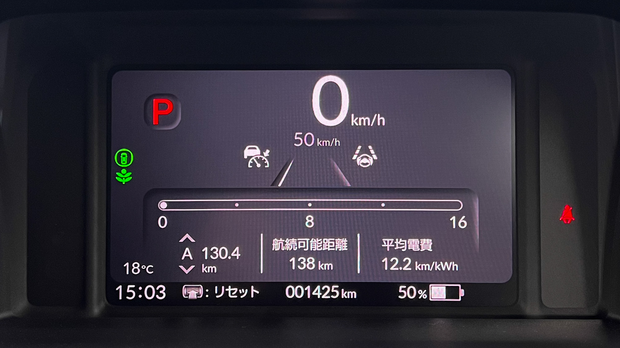

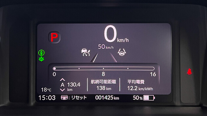

その日は都内の自宅まで戻り、翌日も省電費運転で東京都内をあちこち走りました。家族を送っていったり、とある場所での用事に乗っていったり、首都高も使いました。普通の「街乗り」で、ストップ・アンド・ゴーの繰り返しです。夕方に和光市まで走って、次の人のために近くのディーラーで充電して返却。Power Xで充電してから試乗終了までに約130km走行して、平均電費は……なんと12.2km/kWhでした。
驚きました。Honda eでも、ジャパンEVラリー白馬のときに「WLTCモード値チャレンジ」をやって、12km/kWh超えをマークしたことはありますが、長野から東京へ下り坂多めの参考記録。今回のように都内でちょい乗りを繰り返したら平均は8km/kWh台です。N-ONE e:は、かなりの省電費EVのようです。
実効バッテリー容量を先ほどの推計値としてこの電費を当てはめると、一充電走行距離は313.2kmに達する計算になります。カタログ上の航続可能距離(WLTCモード)は295kmで、一般にはWLTCモードの8掛けが実数と言われたりしますが、カタログ値を超えるのも簡単かも。機会があれば確かめたいですね。
