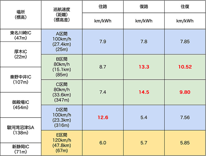

各区間の計測結果は下記表の通り。目標電費を上回った区間を赤太字にしている。
【今回の計測結果】
目標電費を超えたのは、往路のD区間、復路と往復のBとC区間の計5区間だった。往復では80km/hが9〜10km/kWh台、100km/hが7km/kWh台、120km/hが5km/kWh台と、これまでの計測で最も速度による数字の開きが大きく、高速化に対する電費の悪化が顕著だった。
また、初めて往復電費が10km/kWhを超えた。それがB区間だったので、この検証の条件の中では、サクラは「平坦な80km/h巡航」が最も電費が伸びると言えそうだ。

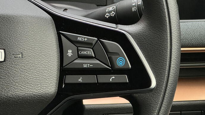

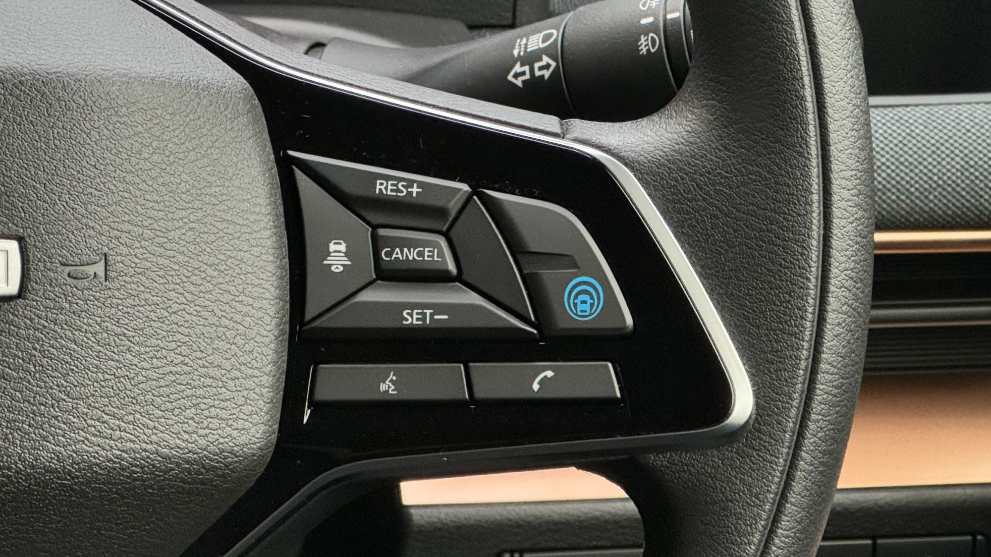

サクラのACCはステアリングホイールの右スポークにあるスイッチで操作する。水色の「プロパイロット」スイッチを押してスタンバイ、「SET−」スイッチを押すと、その時点の速度でACC走行をスタートする。速度調節は「RES +」か「SET−」スイッチを押すごとに5km/hごとに上下させることができる(スイッチ長押しも同様)。先行車との車間距離設定は左側のスイッチで3段階から選択できる。ただしサクラのACC速度設定は115km/hまでなので、120km/h巡航はドライバーがアクセルペダルを操作する必要があった。
アリアで120km/h巡航でも手放し運転が可能な運転支援技術「プロパイロット2.0」(関連記事)を実現している日産だけあって、軽自動車であるサクラの「プロパイロット」でも、手放し運転こそできないが、車速コントロールと車線キープの能力は高い。道中で最もRがきつい鮎沢PA手前の300Rも難なく曲がり切った。

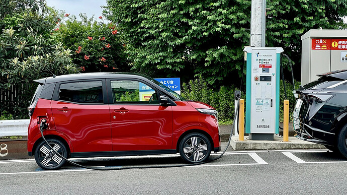

30分で10kWhの充電

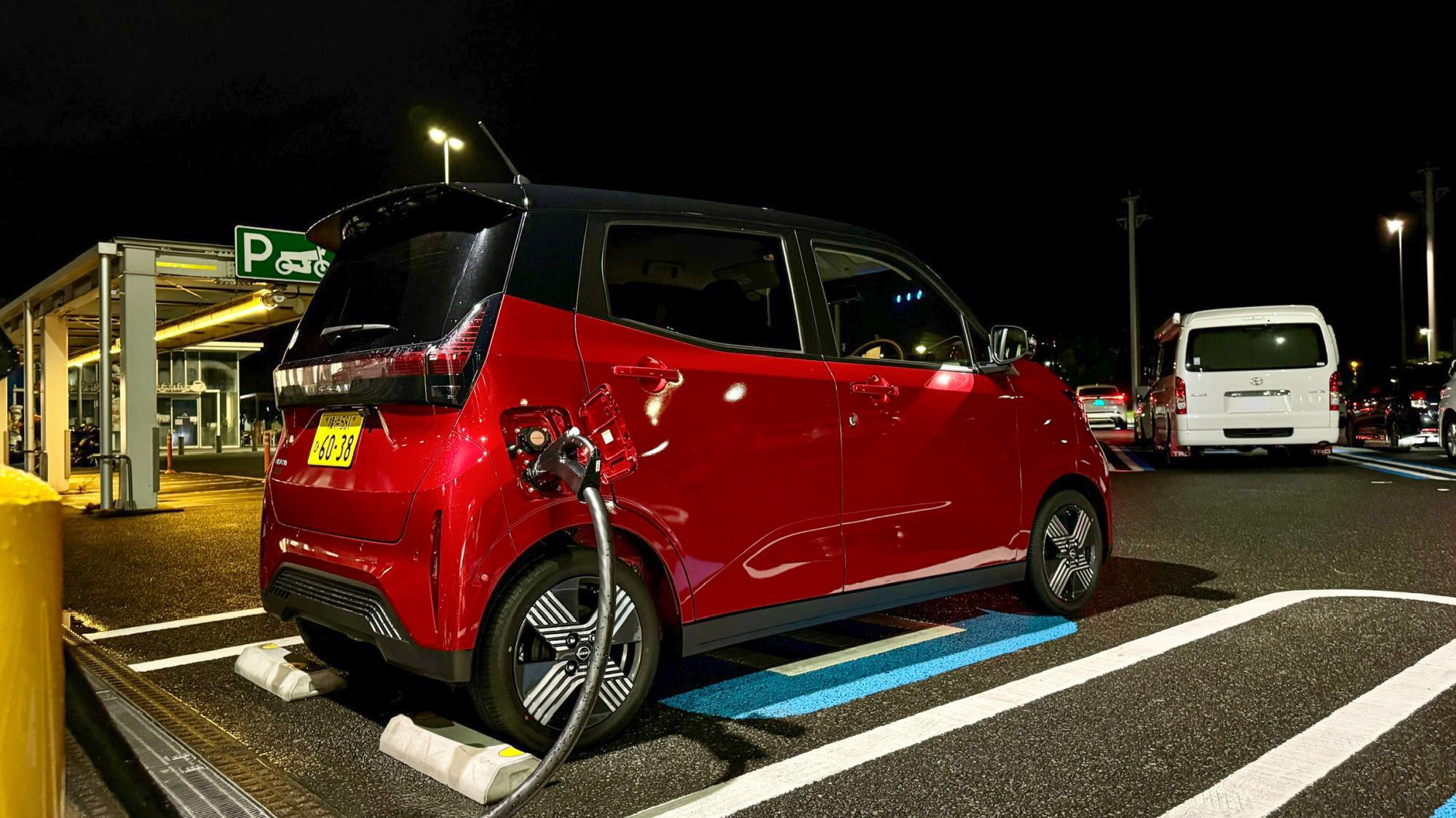

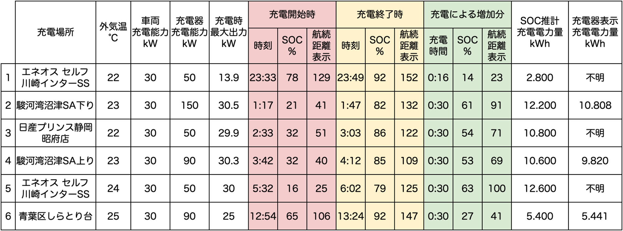

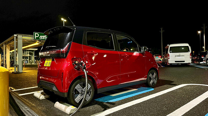

サクラの急速充電は6回行った(1回目は検証に向けて、6回目は広報車返却に向けた「念の為充電」)。この6回の充電で分かったことは、充電開始時のSOCが30%前後までと低ければ、30分で10kWhほどを充電できること。逆に60%以上では同じ30分でも半分の5kWhほどの充電にとどまってしまうことだ。SOCが低ければ、最大30kWの車両の充電性能をきっちりと発揮することも確認できた。10kWhの充電は、検証結果の総合電費である7.51km/kWhでは約75km分、80km/h巡航の10.01km/kWhであれば約100km分を補給できたことになる。
充電結果
サクラが最近の他車での検証と異なっていたのは、120km/h巡航のE区間の往復を確実に走破できるか不安なため、往路終わりで充電が必要になることだった。片道47.8kmのE区間でのSOCの減りは、往路で46%、復路で50%だった。E区間往路手前の駿河湾沼津SA下りでSOC 82%まで充電できたが、折り返し地点の新静岡IC到着時点でのSOCは36%で、このままでは復路を走破できないので、50kW器がある日産・昭府店に立ち寄った。
これはサクラの120km/h巡航電費が悪いこと、20kWhとバッテリーが小さいことによる事態だが、クルマは悪くない。こんな走り方をしなければいいだけのことだ。
なお、広報車の引き取り、電費検証の実施、返却までに4〜6回の充電が必要なことからも(他車は1〜2回の充電で十分)、長距離走行には向いておらず、自宅で充電を行う街乗り専用車として活用するのが良いことがうかがえる。

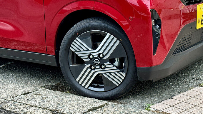

タイヤ・ホイールは15インチ
タイヤとホイールは4.4万円のオプションである15インチ。タイヤサイズは前後ともに165/55R15、メーカーはブリヂストン、商品名はECOPIA EP150だった。標準サイズは155/65R14で幅が10mm異なるがスペック表に記載の一充電走行距離に変化はない。

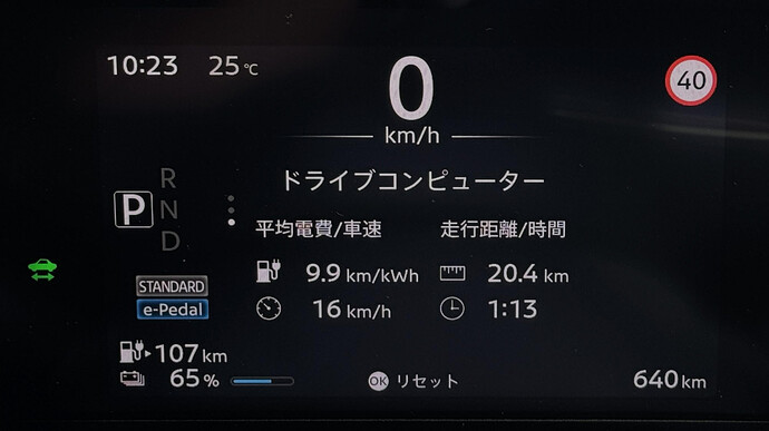

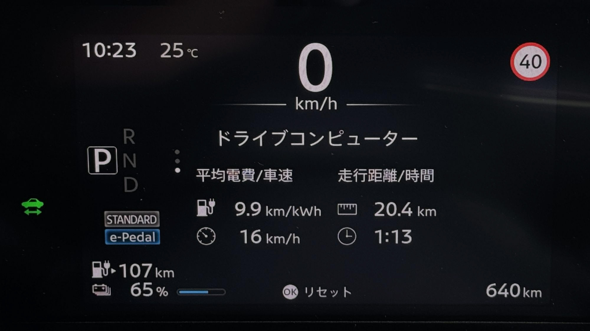

そんな中でサクラの「真価」を思い知ったのは、広報車を返却に行った時だった。20kmの混んだ真夏の下道を、1時間13分もかかり、もちろん冷房はかけた状態で走っても電費10km/kWhを記録した。つまりこの数値なら一充電走行距離の180kmを超える200kmを走行できることになる。この素晴らしい電費性能こそがサクラの魅力であり、「街乗り」に関しては扱いやすいサイズも含めて現状でベストなBEVだと実感できた。
