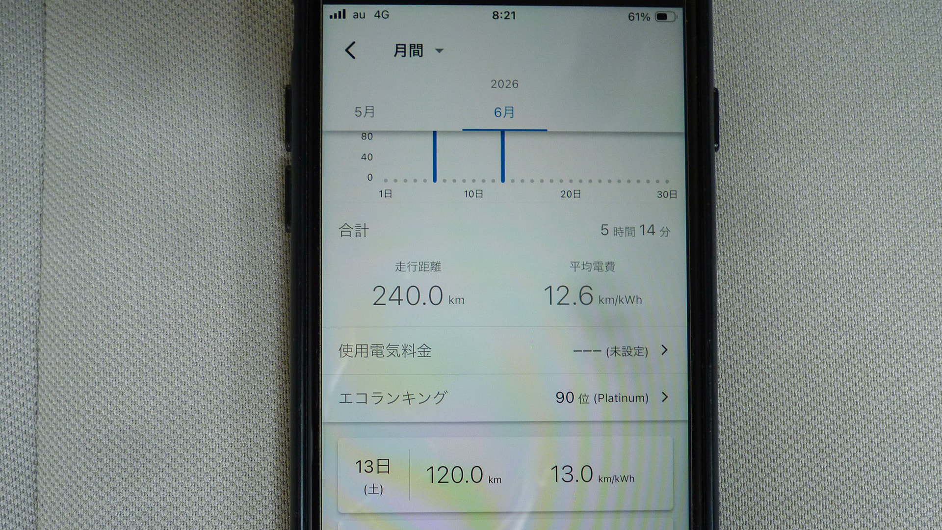

私事ながら、スマホのNissan Connectに表示される6月13日の平均電費が13km/kWhを記録した。これにより、Nissan Connectでの6月のエコランキングが90位と示された。Nissan Connectのエコランキングには、上位20%以内がプラチナで、以下、ゴールド/シルバー/ブロンズのランク分けが設けられている。私は、サクラ購入以来ずっとプラチナに位置してはいた。ただ、今回のように二桁順位になったのは、記憶する範囲で初めてだ。
90位というのが、どれほどなのか正確にはわからない。サクラは、2022年の発売開始から、22年度決算報告で33,000台に達したとあり、その後、23年度は34,083台、24年度は20,832台というところまで数字が公開されていて、その合計は88,000台近くになる。そのすべてがNissan Connectに加入しているかは不明だが、10万台近くのサクラの中で90位の電費と想像すると、凄いことだ。

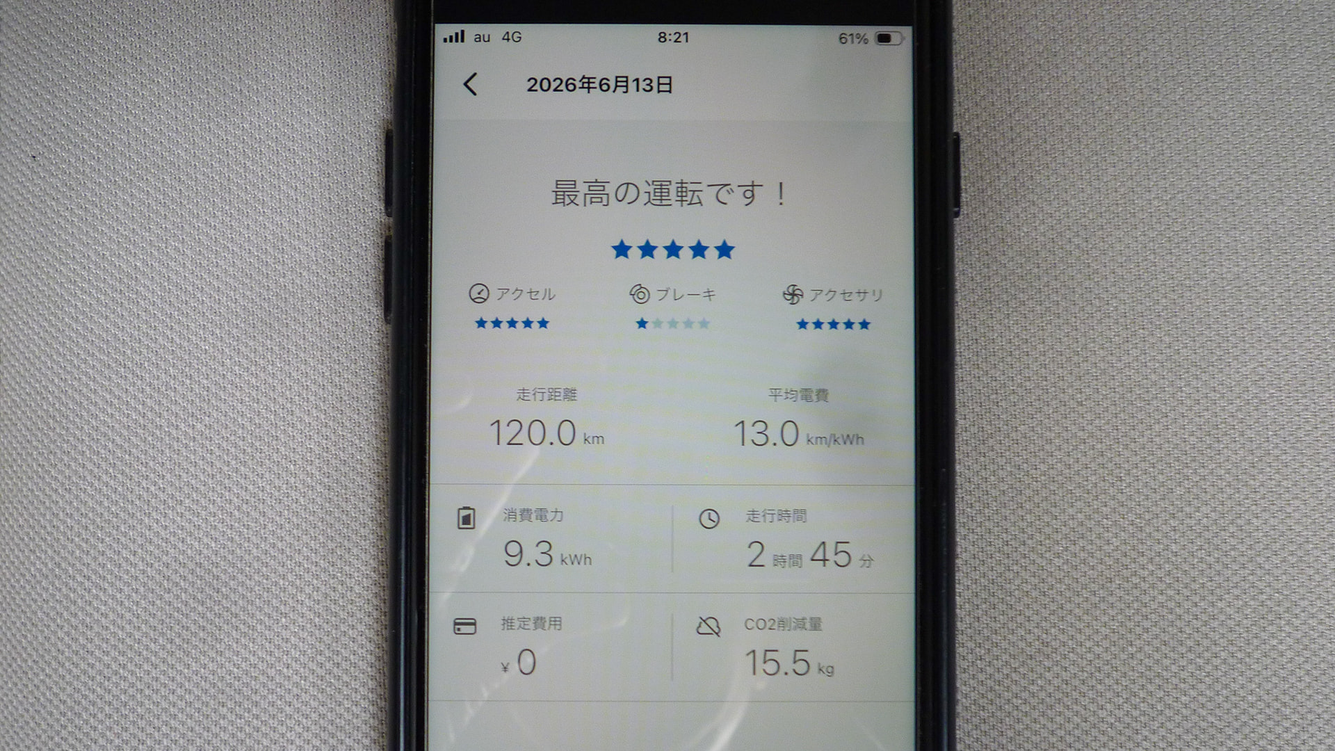

平均電費が向上した日の運転状況は、気温が21~26℃の範囲で、空調を使わなくても済んだことが大きい。また、これは千葉県にある乗馬クラブへの往復で、早朝に家を出て昼には帰宅する時間帯も、気温や交通の流れなどに好影響をもたらしたといえなくもない。

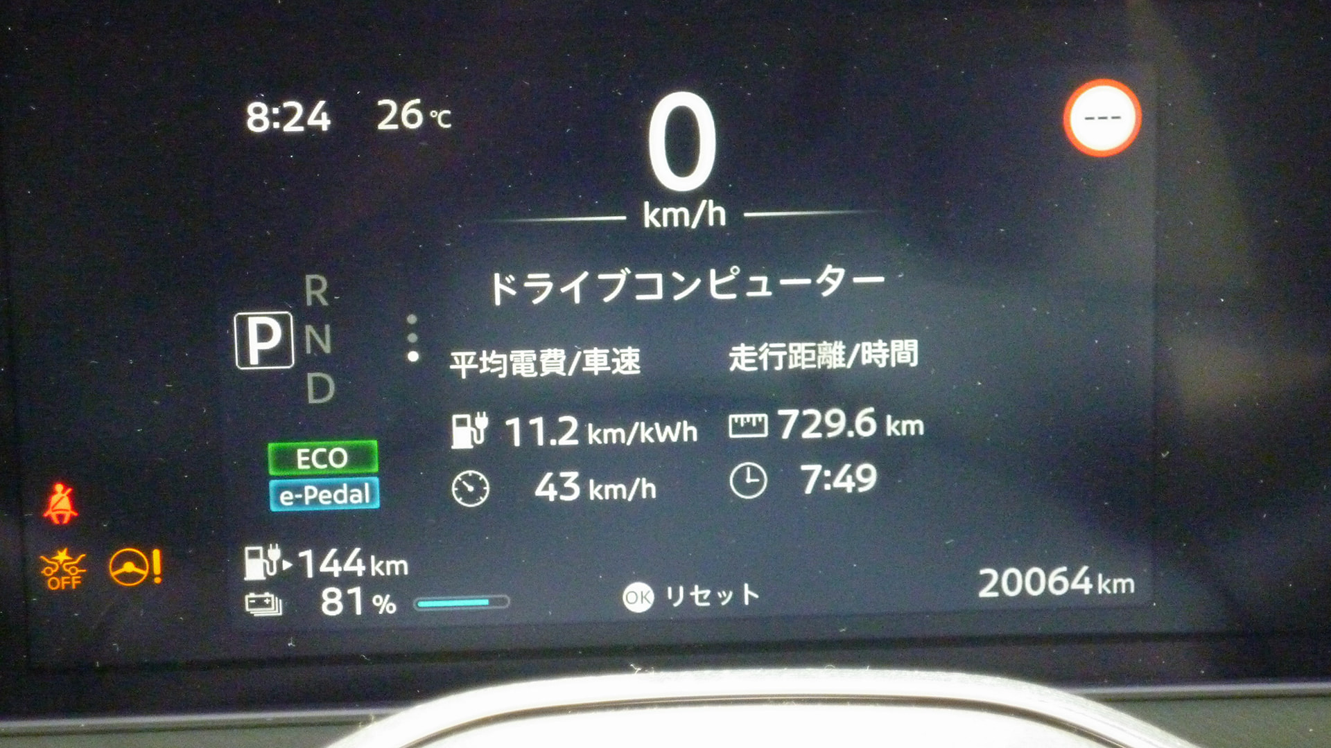

すでに気温が上がりはじめた4月には12km/kWh台を記録しており、スタッドレスタイヤを装着する冬の間も、10km/kWhを下回ることはなかった。サクラのメーター画面上のドライブコンピュータによる年間を通じた総合電費は、11.2km/kWhの表示である。

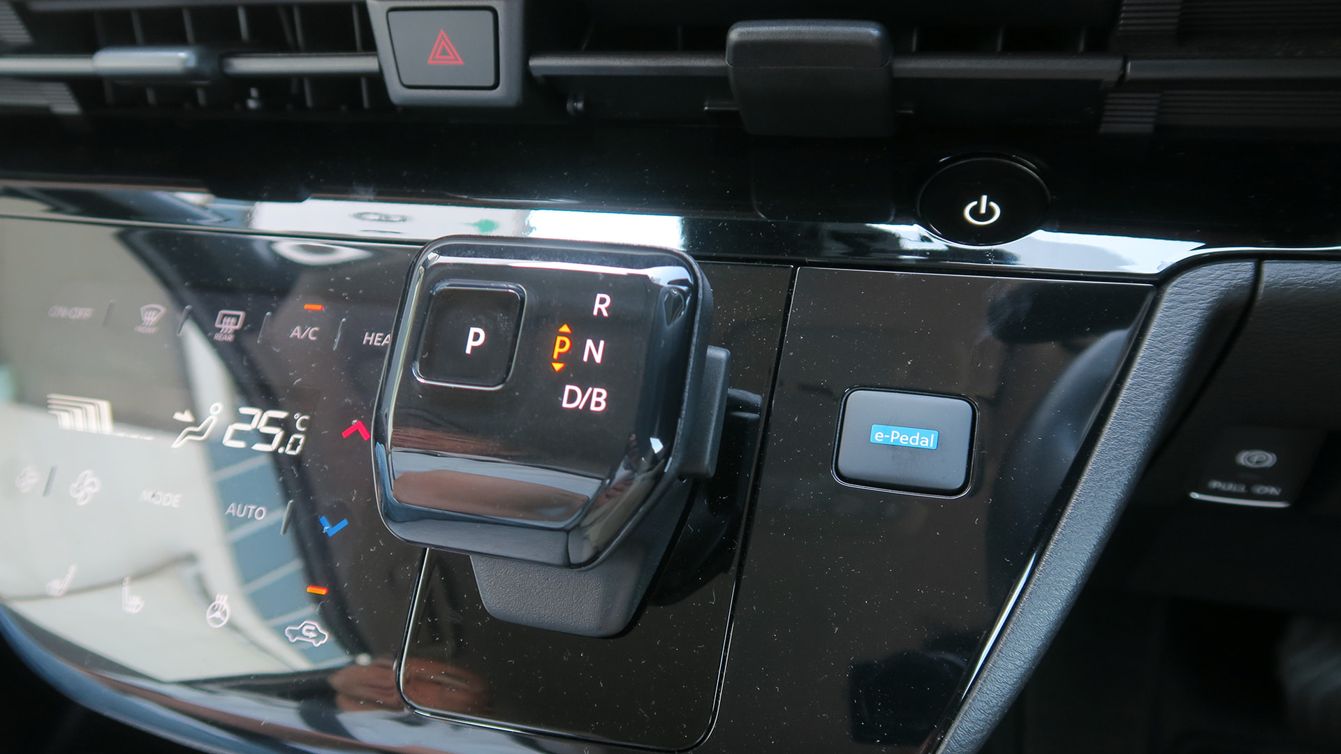

まず、常にe-Pedal(いわゆるワンペダルドライブ機能)を使っている。
次に、シフトは市街地ではBを選び、高速道路ではDとしている。市街地でBにしている理由は、これとe-Pedalの組み合わせで、回生(アクセルを戻した際のモーターの制動力で発電した電気をバッテリーに戻す機能)がもっとも強くなるからだ。この点は、日産自動車の電動系開発技術者に確認済みだ。

今回、13km/kWhを記録した日、追い越しで85~90km/hに一時的に速度を上げたことが二度あるが、それ以外はプロパイロットにお任せだ。

そのような運転を続ける私は、よほど呑気な運転をしているのかと思われるかもしれない。しかしドライブコンピュータの表示では、平均時速は43km/hと表示されている。決してのんびり走っているわけではないといえるのは、東京都内の移動に掛かる平均時速は約20km/hとされているからだ。

Nissan Connectによる私の運転評価は、アクセルが5つ星、ブレーキが1つ星で、ブレーキをほとんど使っていないことが示されている。
机上の計算だが、13km/kWhを記録したいま、サクラのバッテリー容量20kWhを掛け合わせると、260km走れると試算できる。私にとって、20kWh以上のバッテリー容量は無用であることが見えてくる。
