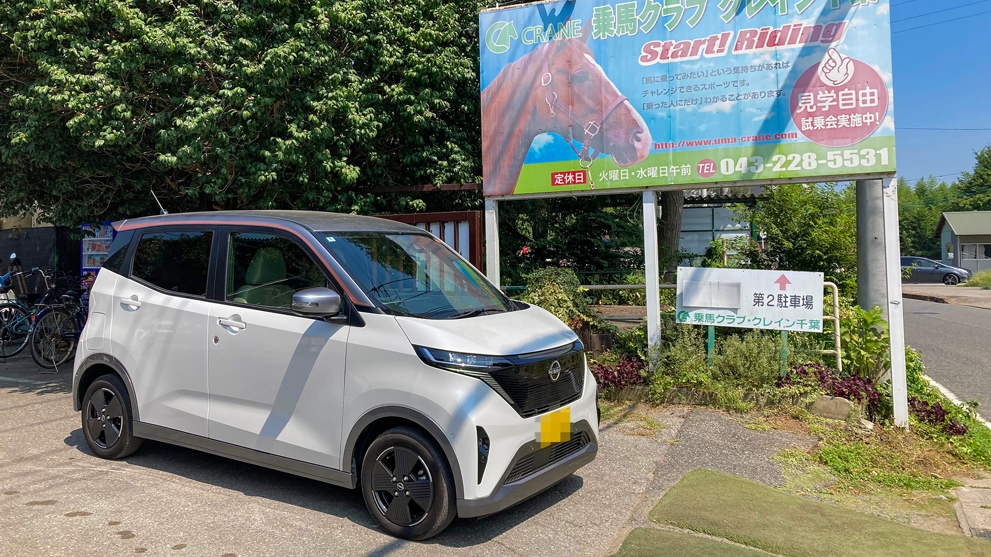

私の日産サクラは、2022年10月10日に納車された。
サクラが正式に発表されたのは同年5月20日で、それは金曜日だった。週末をはさんだ5月23日の月曜日に私は最寄りの日産販売店へ行き、サクラを注文した。そこから納車まで4か月半ほどの時間を要したことになる。
発売されたサクラは、XとGの2グレード構成で、Gがいわゆるフル装備となる上級車種だ。車体色などにこだわらなければ即納車できるGグレードがあるとの話だったが、せっかく自分のクルマを新車で買うのだから好みの車体色にしたいし、ことに内装色は淡いベージュと決めていたので、誘いは断った。
その場合、いま発注できるのはXのみとのことだったので、基本装備に欲しい装備を追加することにした。
