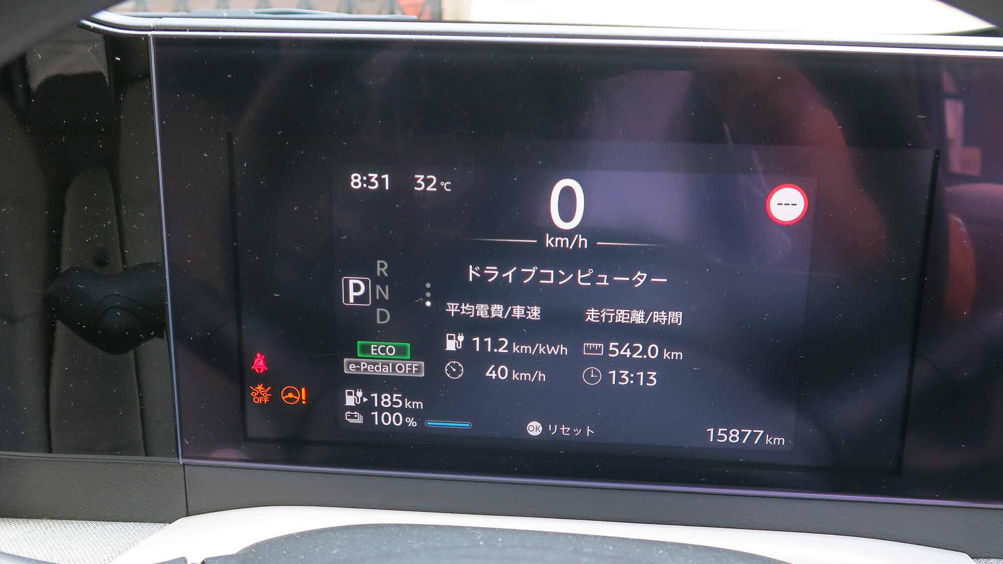

諸元から、20kWhで180km走れるとすると、1kWhでの走行距離(電費)は計算により9km/kWhとなるが、私が運転する日常的な利用では、11km/kWh前後の数字が出る。冬にスタッドレスタイヤを装着しても、10km/kWh台を保てている。
ちなみに、WLTCの諸元値では、8.06km/kWhとなる(諸元表記は124Wh/km)。試算での9km/kWhとの差は、充電の際の損失を考慮した数字であると、日産は回答している。
つまり、私のクルマの使い方に対して諸元の数値でも余裕があったのに、実走行ではさらに走行距離にゆとりが出ているのである。

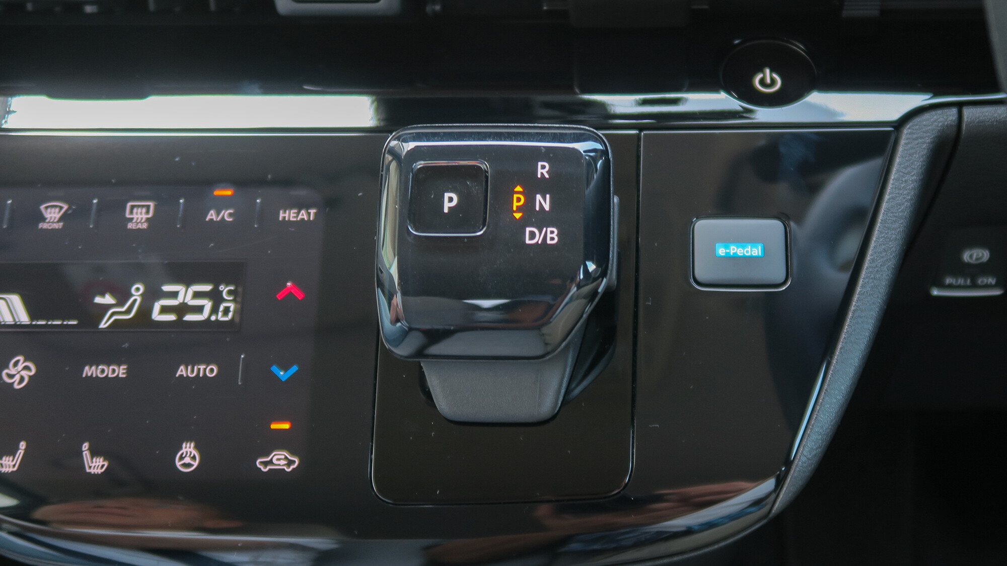

走行モードは「エコ」に入れっぱなしで、e-Pedal(回生ブレーキを活用したワンペダルドライブ機能)を常用している。
そして、一般道を走る際はシフトをBレンジにし、高速道路に入るときはDへ切り替える。高速道路では基本的にプロパイロットを使い、ACC(アダプティブ・クルーズ・コントロール)の巡航速度は80km/hに設定している。ただし追い越しなどでより高い速度が必要な場合は、アクセルペダルを踏んで加速させるが、追い越しを終えたら再び走行車線へ戻って、80km/hでの走行を続ける。

ただし、日産の販売店までの数kmを、定期点検や整備に出すため走るときなどは、市街地のみで走行距離も短いため、電費は5〜6km/kWh程度になる。そのようにほとんど高速道路を走らない人の場合は、私の数字と違った電費になるのだろう。

夏も冬も、冷暖房は利用するが、それ以前に、冬にはシートヒーターとハンドルヒーターをまず活用する。基本的に、この二つでほとんど体は温められ、空調の必要性をあまり感じないほどだ。
それを実現するため、私のサクラはXグレードなのだが、注文装備となる運転席と助手席のシートヒーターと、ハンドルヒーターを追加装備している(ホットプラスパッケージと呼ばれるセットオプション)。
