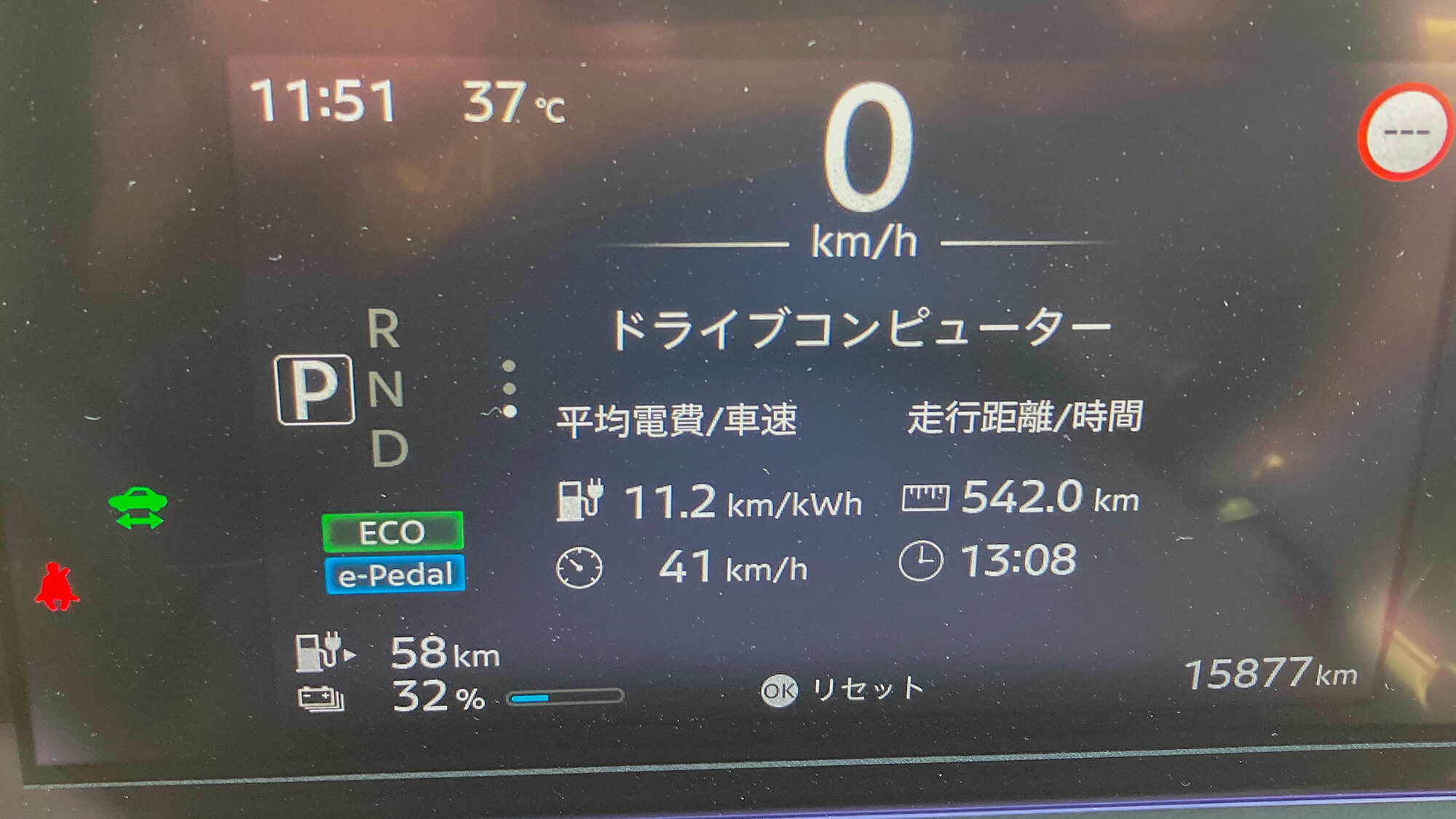

ちなみに、サクラは、バッテリーの充電残量が20%を切ると、「最寄りの充電器を検索しますか?」という案内が表示される。
一般に、バッテリー残量20%前後になれば、急速充電器を使う場合も、最高の出力に近い充電を期待できるだろう。したがって、まだ充電が半分近く残っているようなときに充電するより、効率がよくなる。
私の場合、冬にスタッドレスタイヤを装着した状況では、千葉の乗馬クラブから帰宅する途中でバッテリー残量が20%を切り、充電箇所の検索に関する案内が出るが、それはもう自宅まで10kmを切るような地点であることが多く、検索しない選択をして帰宅する。
サクラの20kWhのバッテリー容量に対し、バッテリー残量が10%になったと仮定した場合、それは残る電力が2kWhということになり、私の運転では10km/kWh前後の走りが冬でもできるので、20kmほど先へは行ける計算になる。
つまり、自分が必要とするエネルギーを意識する。そんなことを一度考えながらEVに乗っていると、ギリギリという心配をすることは回避できるのではないか。行き慣れた行程であれば、充電にそれほど神経を使わなくても大丈夫であることがわかってくる。
そして帰宅したら、普通充電すればよい。翌日には再び満充電から出かけることができる。あるいは、しばらくEVで出掛ける予定がなければ、80%の充電に止め、置いておく。
そもそもドキドキするようなことをする気が私にないのはもちろん、充電残量20%前後を一つの目安に、目的地(あるいは自宅への帰宅)までの距離を確認すれば、他人に迷惑を掛けることもなく、無事にEVを利用できるのである。
