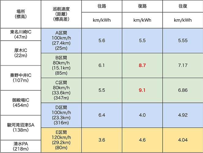

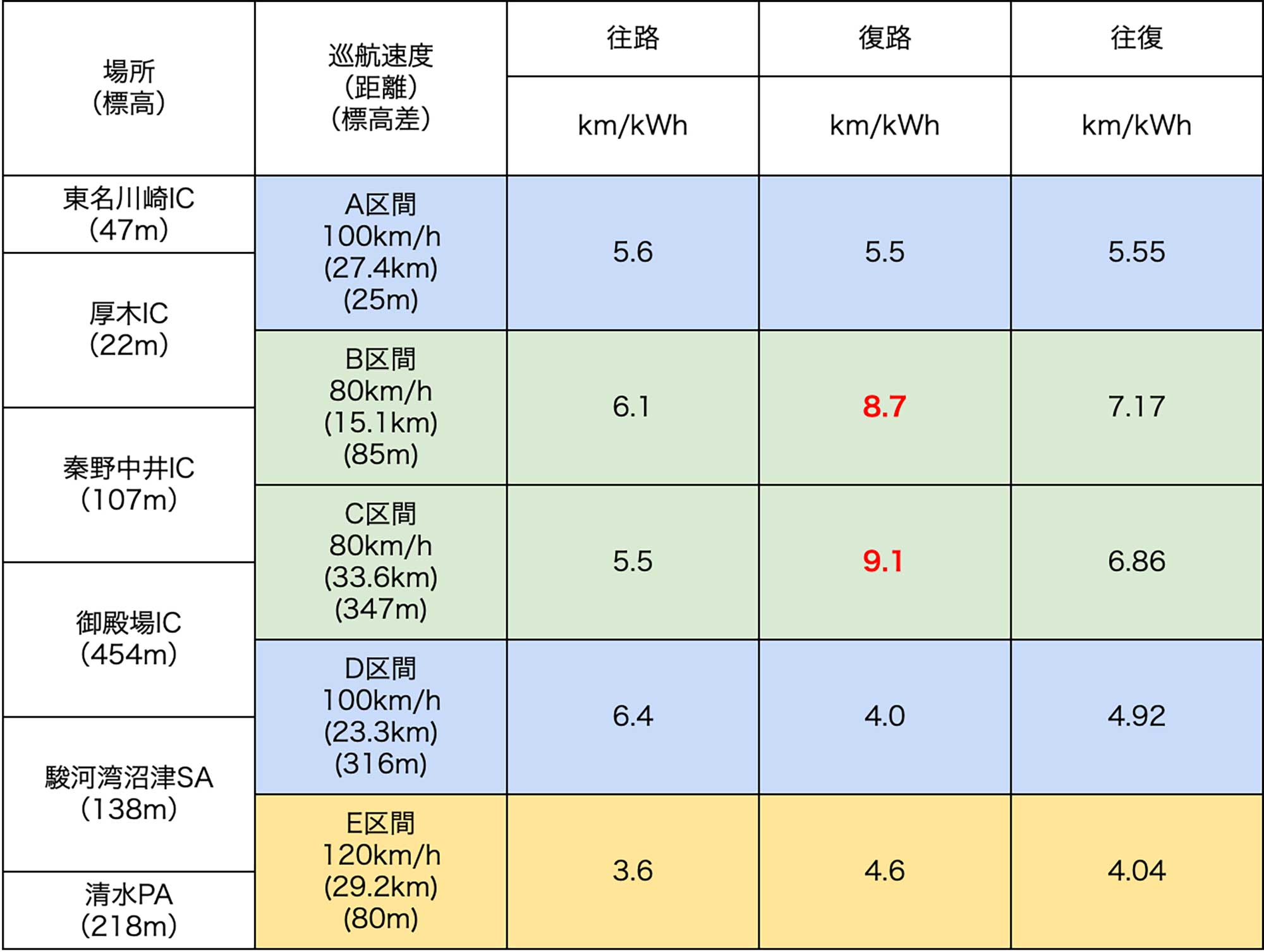

各区間の計測結果は下記表の通り。目標電費を上回った区間を赤太字にしています。往復の折り返しがいつもの新静岡ICではなく清水PAになっている理由は後述します。
【今回の計測結果】
目標電費を超えたのは、復路のBとC区間の2区間のみでした。この2区間は巡航速度が80km/hでそれぞれ85m、347mの下り勾配と電費が伸びやすい区間です。巡航速度は100km/hになりますが、316mの下りである往路のD区間もこれまで多くのクルマが目標電費を超えていましたが、N-VAN e:は未達でした(目標電費との差も1.88km/kWh減と大きい)。往復では80km/hが6~7km/kWh台、100km/hが4~5km/kWh台、120km/hが4km/kWh台でした。

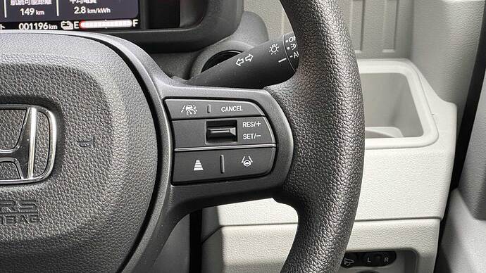

N-VAN e:のACCはステアリングホイール右スポークにあるスイッチで操作します。設定速度は1クリックで1km/h、長押しで10km/hごとに変わります。ただしACC速度設定は115km/hまで(サクラと同じ)なので、120km/h巡航時はアクセルペダルを操作する必要があります。先行車との車間距離設定は左下のスイッチで4段階から選択できます。

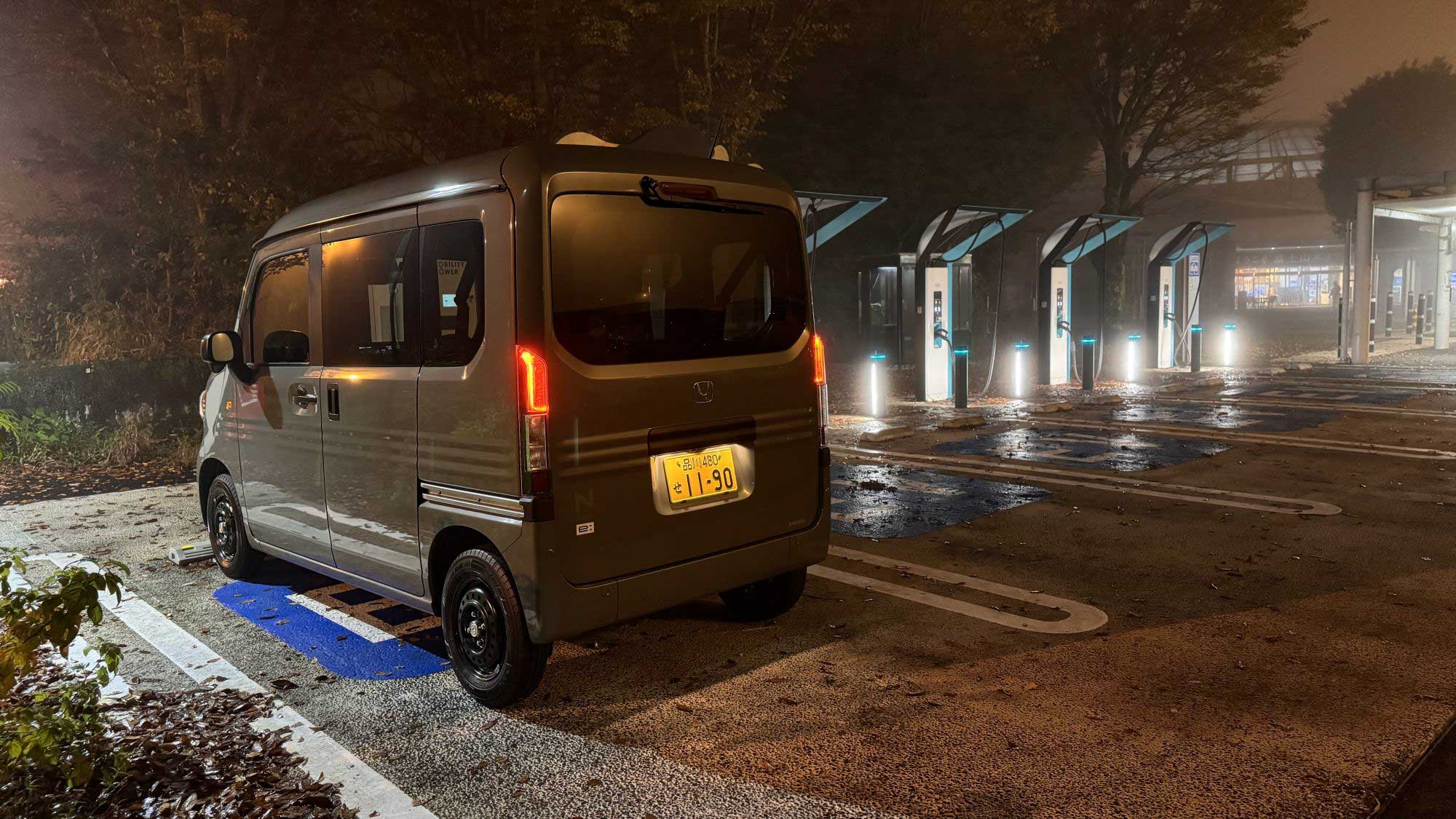

電費が悪く足柄SAと清水PAに緊急ピットイン

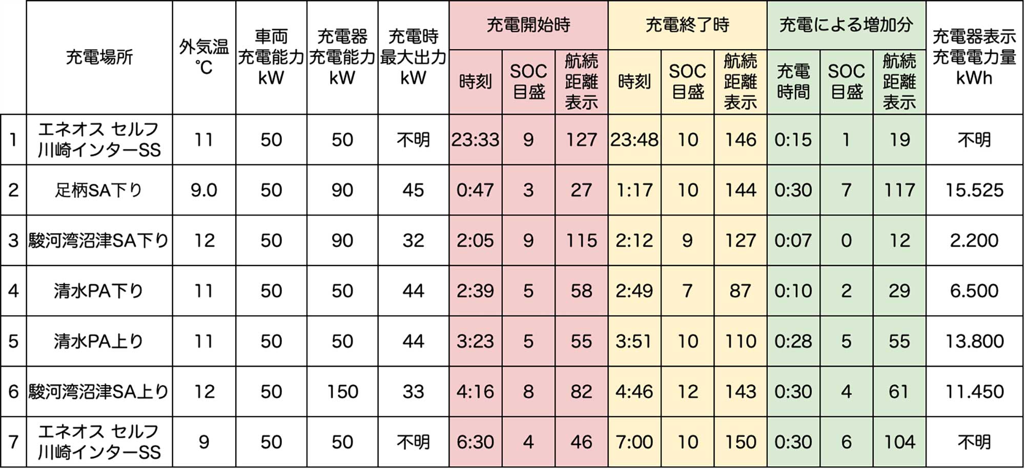

ここまでの報告のようにN-VAN e:の高速電費は良いとは言えません。そのため今回は充電のためにイレギュラーなピットインが3回必要になりました。
そのイレギュラー充電は、足柄SA下りと清水PAの下りと上りです。往路スタート時の航続距離表示は127kmでした。DとE区間の境目、かつ充電も可能なため、いつも立ち寄る駿河湾沼津SA下りまでは99.4kmです。この工程の半分は電費が良いであろう80km/h区間ですので、無事に駿河湾沼津SAまで到着できるだろうと考えていました(充電性能も確認したいため、駿河湾沼津SAにはなるべく低いSOCで到着できるようにしています)。
しかし2つの80km/h区間を終えて、電費が悪くなる100km/h区間がスタートする御殿場ICまであと2kmの足柄SA直前で航続距離表示は27kmでした。ここから駿河湾沼津SAまでは26.5kmなので数字的にはギリギリ、巡航速度が上がることを考えると電欠になるのは必至だと思い、足柄SA下りに入りました。東名川崎ICから足柄SAまでは73.4kmですが、航続距離表示は100km減りました。
足柄SAでの30分の充電で航続可能距離表示は27kmから144kmへ117km分をチャージして駿河湾沼津SAへ出発。駿河湾沼津SAでも7分の継ぎ足し充電をして航続距離表示を127kmまで回復させました。この余裕があれば約50kmの120km/h区間を走り切り、サクラでも充電にお邪魔した日産ディーラーに辿り着けるだろうと思っていたのですが……。
駿河湾沼津SA下りから清水PAまでの29.2kmで航続距離表示は69kmも減って58kmになっていました。つまり1kmの実走行で表示は2.36kmも減ったことになります。この電費性能では、残りの120km/h区間の18.6kmだけで約44kmも減ることになるため、新静岡IC到着時に、航続距離表示が14kmになる計算。日産ディーラーまでの下道の4.6kmはここまで電費は悪化しないでしょうから、航続距離表示が10kmほどで日産に到着できた可能性が高い、と結果を見ればこのように振り返ることもできます。
しかしACCが使えないため、自分で120km/hに速度を維持しながらの走行中にここまでの計算をできた訳ではなく、駿河湾沼津SAから20km地点で、その倍以上の46kmも減った航続距離表示から、さらにその2.5倍の50kmプラス日産までの距離を走るのは無理かもしれないというざっくりとした暗算の結果、清水PAに緊急ピットインした次第です。清水PAは駿河湾沼津SAよりも標高が80m高いため、往路(3.6km/kWh)が復路(4.6km/kWh)よりも電費が悪いことも納得できます。
清水PA下りから新静岡ICで折り返し、上りの清水PAまでは本来の120km/h巡航は諦め、ここまでの往路の結果から速度と電費のバランスが良さそうな100km/h巡航にして、無事に復路も走り切れるようにしました。したがって「いつもと同じ条件で走行した区間」で考えると今回はある意味「東名260km電費検証」になります。

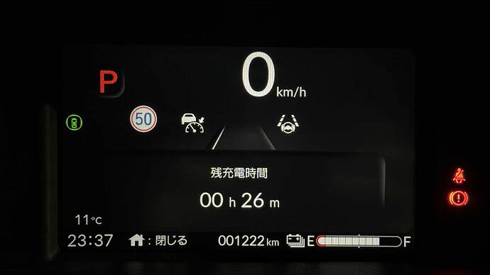

充電結果
今回の充電結果の中で一番充電電力量が多かった足柄SA下りの15.525kWhであれば、検証結果の総合電費である5.38km/kWhでは約84km分、80km/h巡航の6.95km/kWhであれば約108km走行分を補給できたことになります。

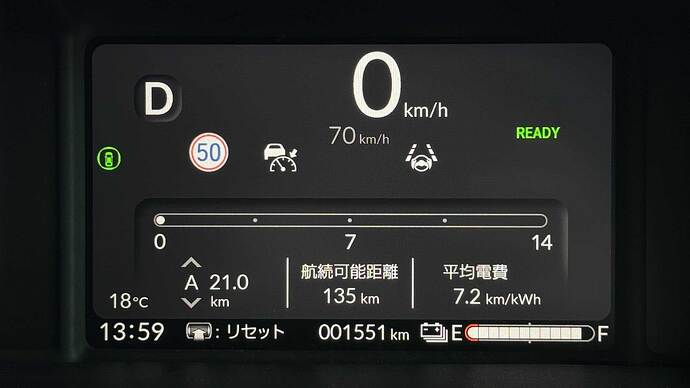

広報車の返却のため、ホンダ青山本社に向かった21kmの下道での電費は7.2km/kWhでした。これなら単純計算で213kmは走れることになるので、街乗りベースのクルマとしては十分な航続距離性能で、セカンドカーやサードカーとしての需要も満たせると思います。
