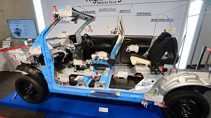

そうした省資源・高効率の思想が最も濃密に実を結んだのが、まもなく市場へ投入される軽EV「e SKY」に代表される同社のBEV技術である。
過剰な大容量バッテリーを積んで車体を重く、価格を高額にするのではなく、日常の用途にぴったり合わせた「必要十分」な容量に留める「バッテリーリーン」の思想を突き詰める。自社開発で共通化したバッテリーシステムを核に、モーター、インバーター、ギアボックス、さらにはOBCやDC-DCコンバーターまで一体化した「6in1」の次世代eアクスルや、電装品を集中制御して軽量化と低コスト化を両立するセントラルゾーンECUなど、無駄を徹底的に省いた技術が凝縮されている。

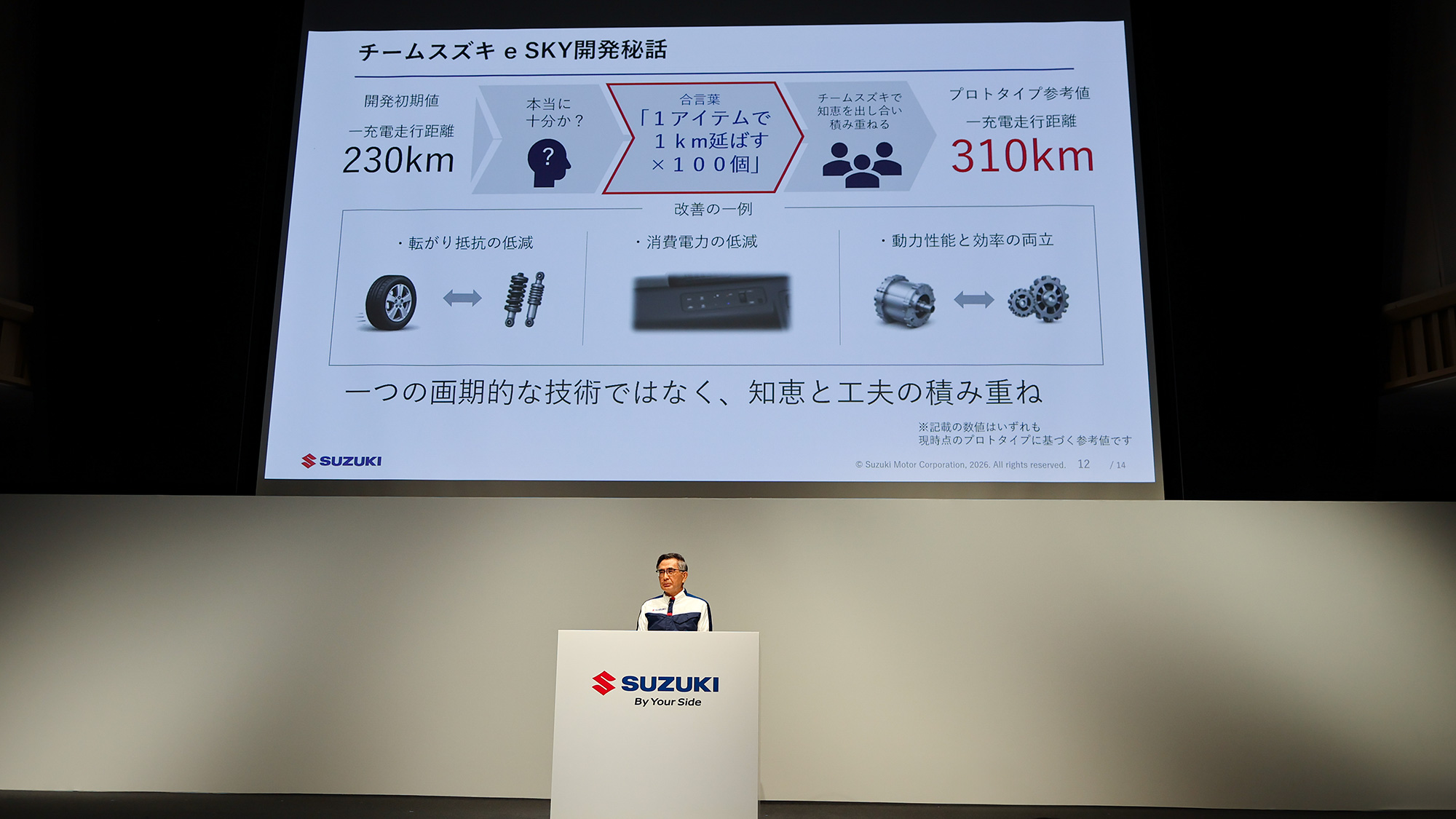

そして圧巻だったのが、「e SKY」の開発陣が航続距離を引き伸ばすために繰り広げた、泥臭いまでのカイゼン劇だ。
開発当初の試算では、一充電走行距離(航続距離)想定は230kmにとどまっていたという。ガソリンの軽自動車から乗り換えるユーザーの「電欠」への不安をどうしても払拭したいという意図のもと、開発チームが掲げた合言葉が、「1アイテムで1km延ばす×100」という地道なものだった。
この旗印のもと、車両全体の大幅な見直しに着手。タイヤの転がり抵抗の低減や足回りの最適化はもちろん、LEDの個数を削りながらも導光板の工夫で質感を損なわずに省電力を図ったり、小型モーターのギア比を細かく見直したりと、部門の垣根を越えたカイゼンを徹底的に積み重ねていった。バッテリー容量を増やして力技で解決するのではなく、この愚直な「チリツモ」をやり切った結果、軽EVにして航続距離310km(プロトタイプ参考値)という驚くべき数字を叩き出してみせたのだ。
