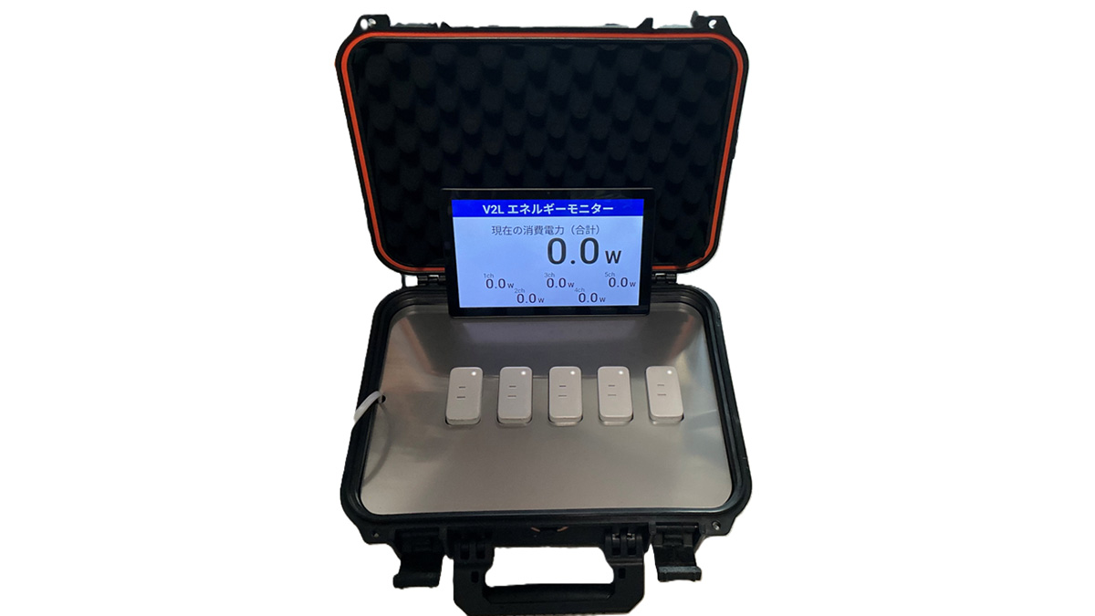

そんな時に活躍してくれるのが、GC-PF株式会社が開発した「V2Lエネルギーモニター」です。プロテクター仕様の専用ケースの中に、コンセントタップや専用アプリをインストールしたタブレットがセットされていて、ケースを開けてEVと接続するだけで「現在の消費電力」や各回路の電力をリアルタイムでデジタル表示してくれます。
専用ツールケースに収まるユニットなので持ち運びは簡単。コンセントタップと計測ユニットが連携済みなので、難しい設定をせずにその場で体験デモを始められる手軽さに加えて、V2Lの実演で「わかりやすい訴求力」を発揮してくれるのが特徴です。

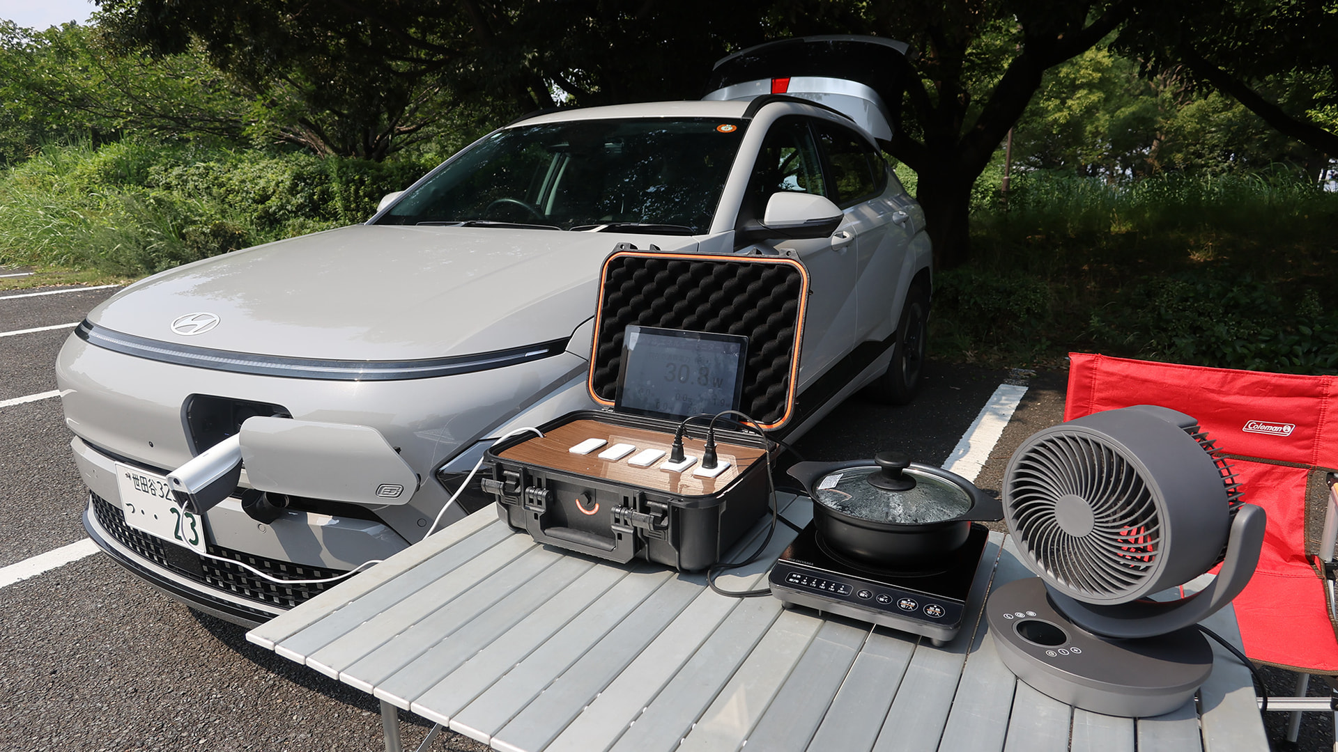

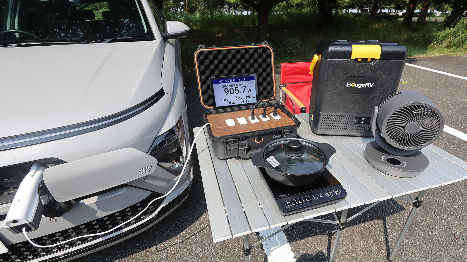

数カ月前の飲み会で「こういうツールを作ったんだよね」と舩橋さんから聞き、マイカーのヒョンデ KONAで試してみることにしました。真夏の某日、都内の公園駐車場に集合。オール電化キャンプで愛用しているIHクッキングヒーターや冷蔵庫をV2Lエネルギーモニター経由で繋いでみました。

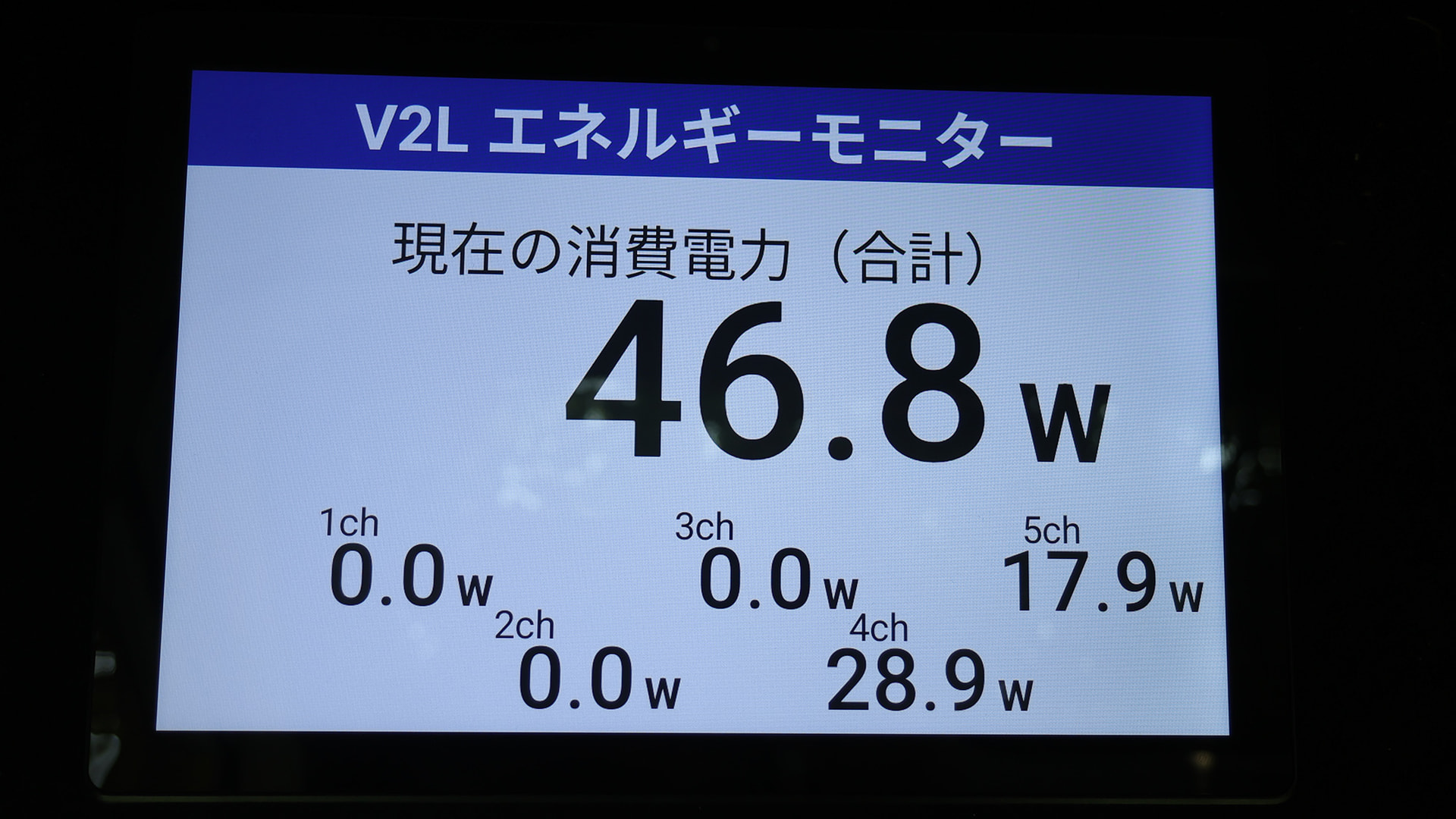

タブレットには専用アプリがインストールされていて、面倒な設定をしなくても「現在の消費電力」の画面がサクッと立ち上がります。冷蔵庫やIHクッキングヒーターをつなぐと、消費電力の数字がリアルタイムで動く様子がひと目で分かり、「EVから電気が出ている」という実感が得られることを確認できました。
ただし、強い日差しが照りつけていたこの日は、直射日光の下でタブレットの表示がやや見えにくいという印象も……。輝度を最大にする、ツールを日陰に置くといった工夫をしたほうが、より効果的に見せられそうという発見もありました。
