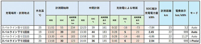

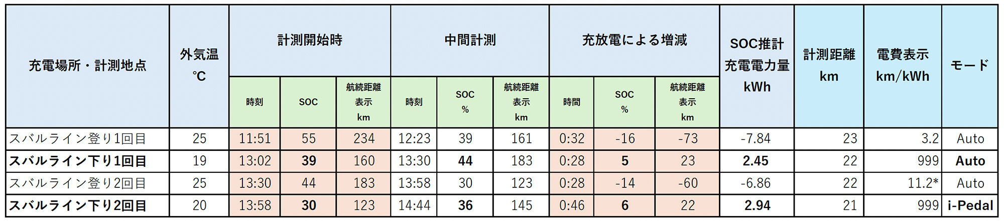

実験時の走行データをまとめた表を以下に示す。数値は原則として車両のメーター表示から拾っている。「SOC推計充電電力量」のみ、SOC表示とバッテリーの総容量(49kWh)から計算した数値になる。
●総移動距離:334km
●この日の累計電費:9.6km/kWh
表を見てもらえばわかるように、車両のメーター表示で5%ほどSOCが増えた。先ほどの計算で、インスターは理論上、富士スバルラインの下りでおよそ4.5kWhの充電ができることになる。実際にはその半分として2.25kWh前後が回生されるはずだ。インスター ヴォヤージュのバッテリーは49kWhなので、SOCで約4.6%増える計算となる。実測値は5%だったので、インスターの回生効率は約54%と優秀だ。
筆者のインスターは、SOC100%で、メーターに表示される航続可能距離は430kmから450kmを示す。仮にフル充電で430km走るとして、その5%は21.5km相当の電力だ。まとめると、インスターは富士スバルラインを下るとSOCで約5%、航続距離で約20km分の電力を回収することができた。
ちなみに、サクラでの実験では10%ほどSOCが増えた。バッテリー容量が20kWh、車両重量が1,090kgで同様の計算をすると、3.6kWhが理論値の回生エネルギーになる。理論値だとSOC18%に相当するが、実際には約10%、2kWhほど増えていた(なおサクラでの実験はエアコンオフで行った)。
Autoとi-PEDALの違いは誤差の範囲
インスターのAuto回生制御とi-PEDALでは回生効率の違いはあるのかという点をみてみよう。
インスターを含むヒョンデEVのAutoモードは、車速やアクセル操作、前方車両の有無などを考慮して、自動的に回生ブレーキの強さを4段階で切り替えてくれる。前方車両がある場合、その減速や停止にあわせて減速(回生ブレーキを強める)し、完全停止まで行ってくれる。コースティングと回生ブレーキを状況に合わせて自動制御してくれる優れものだ。

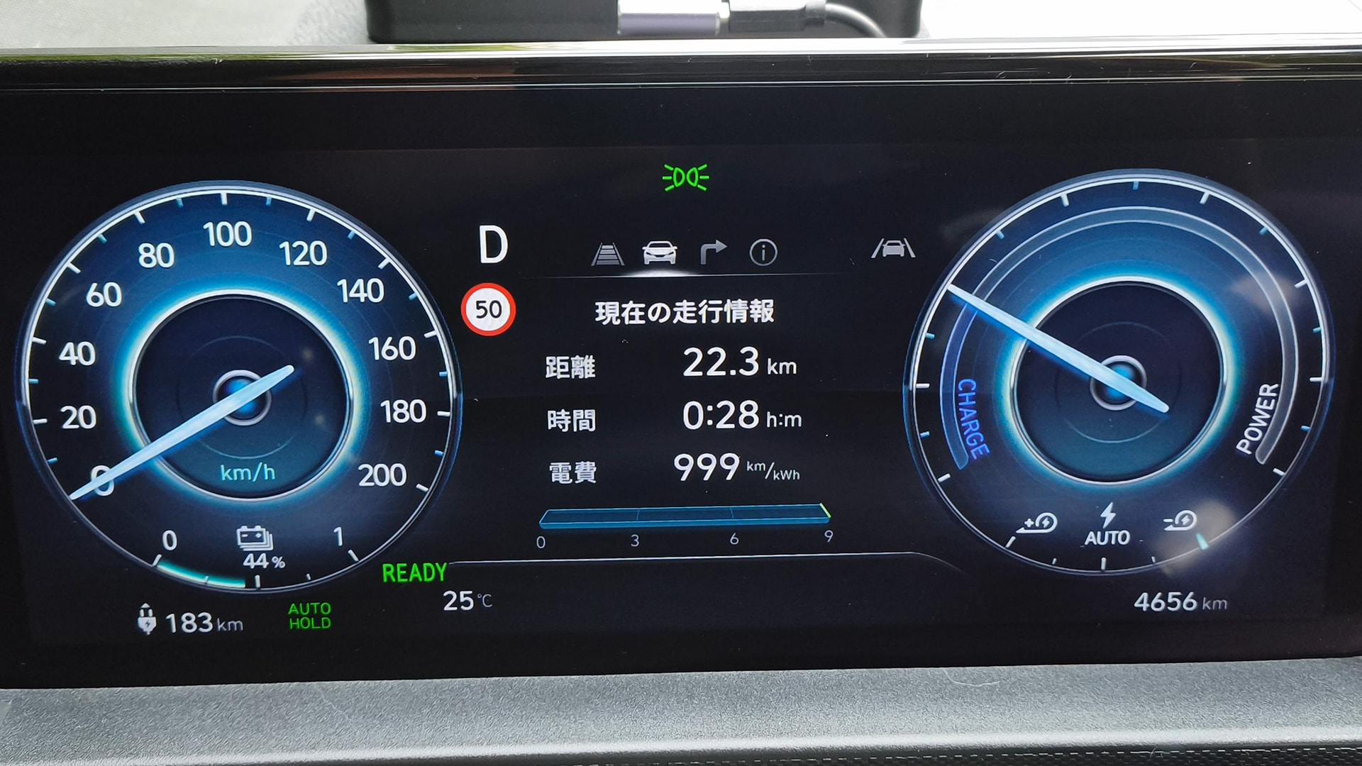

今回、スバルラインを2往復してそれぞれSOCの回復量を調べてみた。結果はAutoモードよりi-PEDALをオンにしただけのモードのほうが1ポイントほどSOCの回復数値が上回った。
下りでAutoモードを使うと、アクセルを離したときの速度を維持するように回生ブレーキ、フットブレーキを制御してくれる。カーブ手前の減速はフットブレーキを踏む必要があるので、その分の回収効率が落ちる可能性はある。
i-PEDALモードは、アクセル操作でスピードを調整する必要があるが、うまく使えば下りでフットブレーキを踏む必要はない。だが、減速制御には当然フットブレーキの介入も行っているはずだ。i-PEDALならブレーキを踏まないからといって、フットブレーキによる回収ロスがゼロというわけではない。
また、メーター表示の読みでは、小数点以下の丸め方がどうなっているかわからない。スバルラインのような下りが20km以上も続くような条件なら、今回のように差がでてくるかもしれないが、市街地走行や平均的な山越えのアップダウンなら誤差の範囲ともいえる。普段設定している好みのモードがあるなら峠の下りだからといって変える必要はないだろう。
Autoモードとi-PEDALモードの他に、手動のパドル操作(Level1~4)で速度調整を行う設定もある。下りが長く続く場合、回生ブレーキの効きを最大(Level4)でほぼ固定になるので、電費や回収効率の大きな差はでないと思われる。

表から、インスターは2回の富士スバルラインの下りで2.45kWhと2.94kWhほど充電できている。平均すると約2.7kWhだ。仮に30分で料金所まで降りてきたとすると、そのときの平均発電出力は、
2.7 ÷ 0.5(時間) = 5.4kW
となる。実際には車両の走行システムに必要な電力、エアコンなど電装品の電力もまかなっているはずだ。エアコンの消費電力はインスターの場合、0.4kWから0.6kW程度だ(写真:センターコンソールで表示させることができる)。回生システムは正味で3kWh以上の電力量を生成(回収)していることになる。エアコンオフで3kWhの充電が期待できる。それが30分で可能なら、出力は6kWになる。
つまり、回生ブレーキシステムによる発電は6kWの普通充電に匹敵する。富士スバルラインのような下りシチュエーションはそう多くはないが、平均的な峠道でも下りは3kWの普通充電器に繋いでいる状態と考えるとお得感がある。
