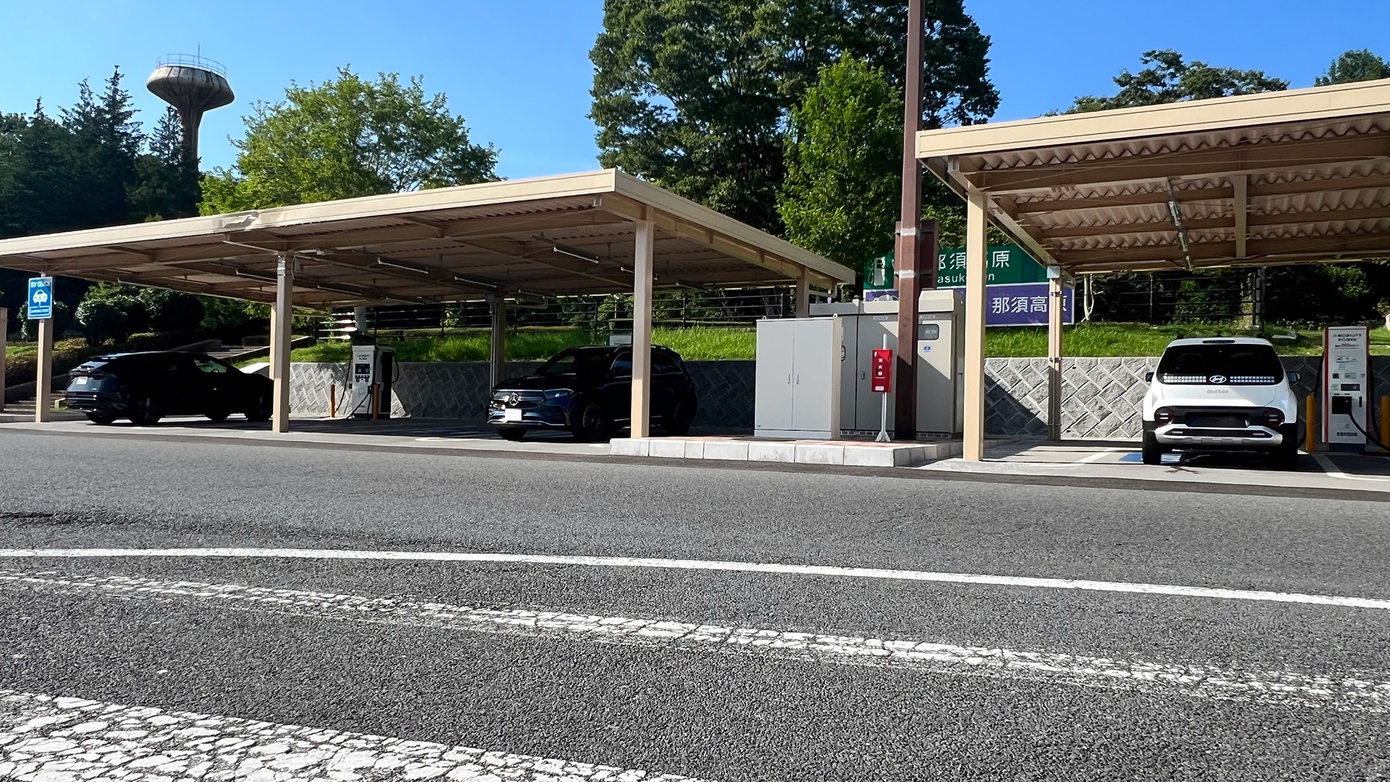

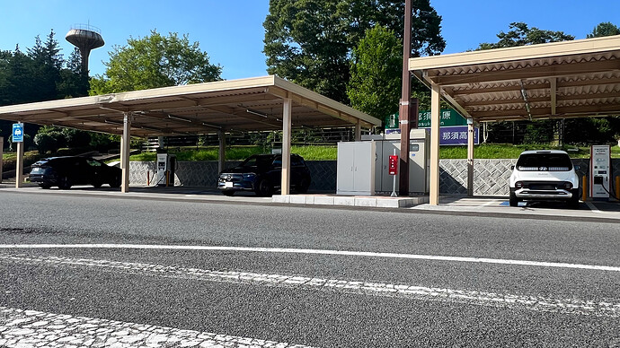

最初の充電スポットは那須高原SAです。ここは東北自動車道で東京から200km弱の立地であることから、多くのEVの最初の休憩&充電スポットとして重宝することになるであろう経路充電スポットです。とくに那須高原SAまで標高が上がるので電費は悪化しがちです。EVユーザーからすると、直前まで充電の減り方が早いことを感じるはずで、ここで早めに充電しておきたいという心理が働くことは間違いありません。
那須高原SAには、すでにe-Mobility Power(以下eMP)が150kW級を1基、90kW級を2基設置しており合計6台のEVが同時充電可能です。以前の記事でもお伝えしたように、東北自動車道はこの1年ほどで急速に充電インフラが拡充しており、基本的に90kW級以上のみを使用して移動することが可能です(関連記事)。
一方で、今回の遠征中の日曜の昼間では、私が充電中の30〜40分の間にEVが何度も入れ替わり、私を含めて3〜4台が常時充電しているという状況でした。日本国内のEV販売シェア率が現状は2〜3%(BEVは1%台)であり、今年から来年にかけて軽乗用EVなど手頃な車種がいくつも発売されることを踏まえると、那須高原SAのハイピーク時はこの1〜2年で充電渋滞が発生してしまうかもしれません。もちろん前後のSAPAに充電スポットを追加するのも手でしょうが、やはり上り勾配が続く区間であるという点を考慮に入れると、今後はこの那須高原SAの充電器を増設したほうがいいと感じます。

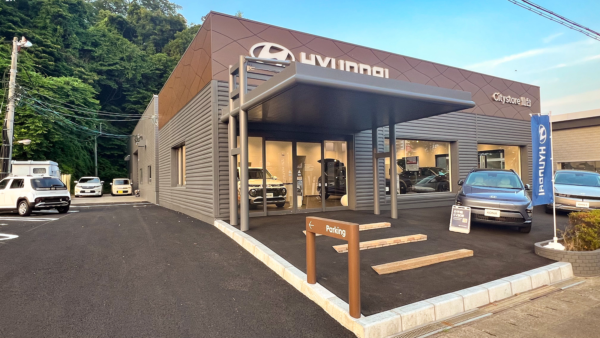

東北地方周遊を本格スタートする前に、せっかくヒョンデ車に乗っているので直近でオープンしたヒョンデシティストア仙台に立ち寄りました。たまたま展示されているインスターはエントリーグレードのCasualグレードで、全席シートリクライニングができなかったりシート素材がファブリックだったり、前席シートヒーターやハンドルヒーター、LEDヘッドランプ、後席USB-Cポートが全て非搭載など、私の検証車種であるVoyageと比較しても大幅に簡素化されているように感じました。
さらにCasualの場合42kWhと電池容量も小さくなり航続距離や充電性能も低下します。何といっても冬場のEV性能に大きな違いを生むヒートポンプシステムが搭載されていない点が「弱点」ともいえます。
CasualとVoyageの値段差は50.6万円ですが、CEV補助金などを踏まえれば、一般ユーザーにはCasualではなくVoyageグレードの購入をお勧めしたいと思います。
いずれにしても、仙台でも実車を見て試乗することができるようになり、ヒョンデ車を購入後も整備拠点として利用可能となったことから、仙台周辺のユーザーも一度試乗に足を運んでみるのがいいでしょう。

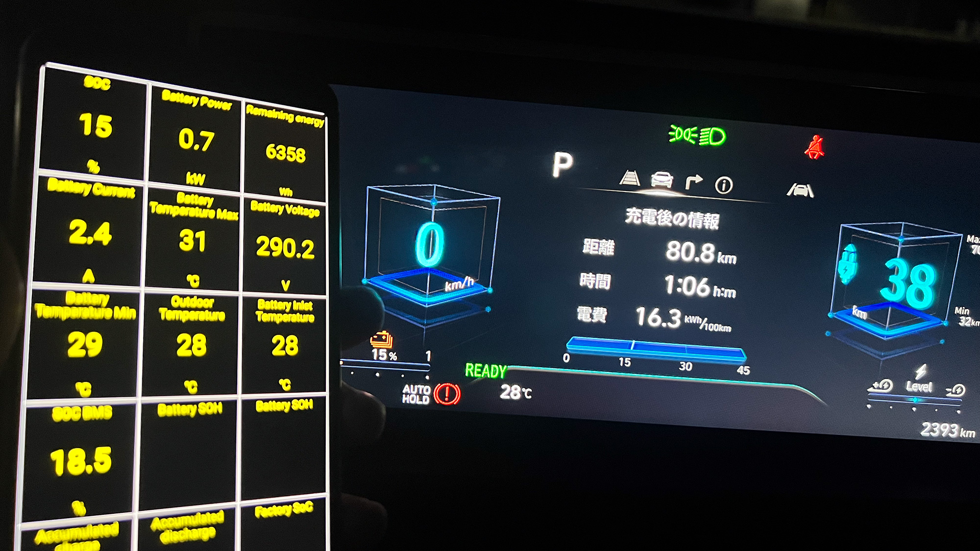

③ 仙台市街→山形市街(90kW級急速充電器)
●走行距離:80.8km
●消費電力量:44.0%→15.0%
●平均電費:163Wh/km(6.13km/kWh)

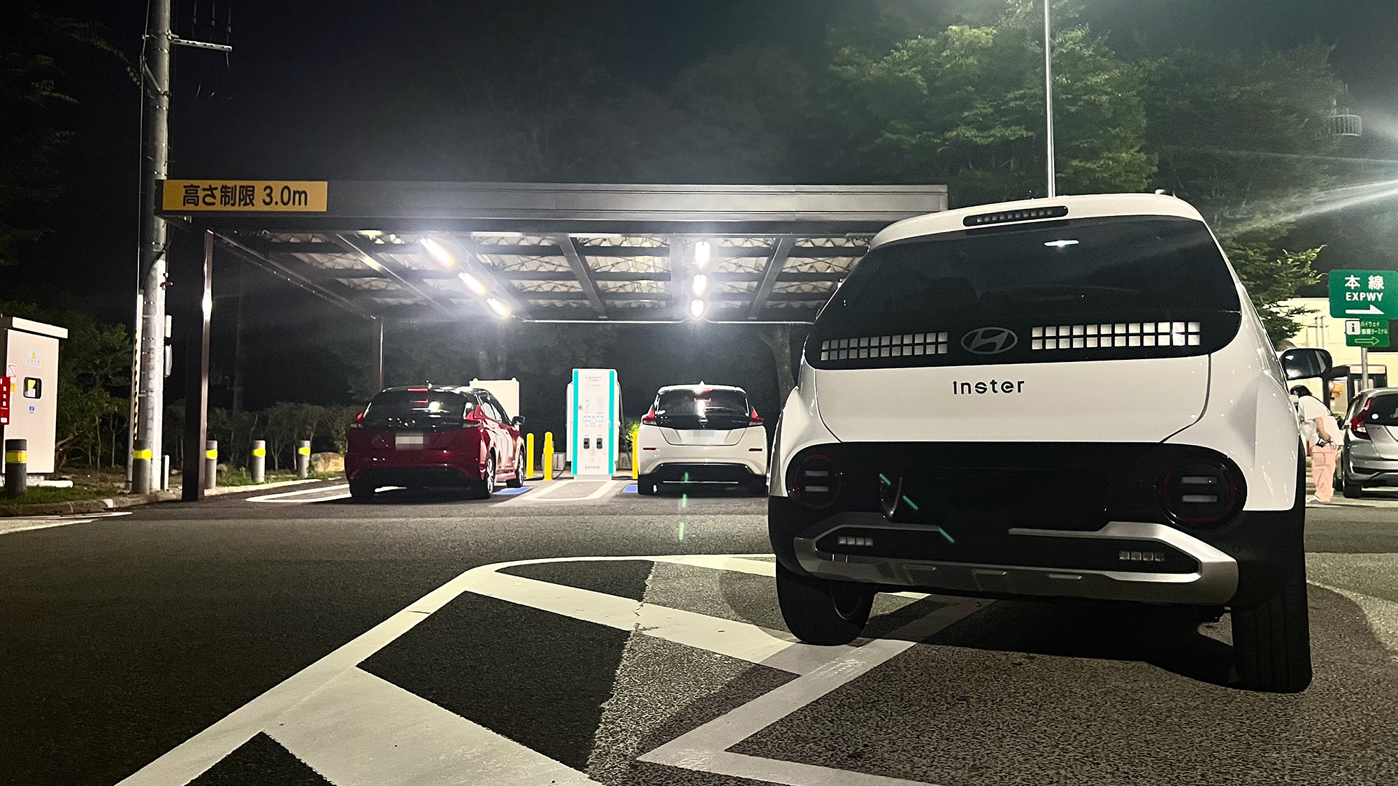

ところがここで遭遇した問題が充電渋滞です。元々は山形道手前の菅生PA上り線の90kW級(2口器)を使用する予定だったものの、写真の通り2台のリーフが充電中。さらにどちらの車両も充電を開始したばかりで25分ほど待機する必要がありました。

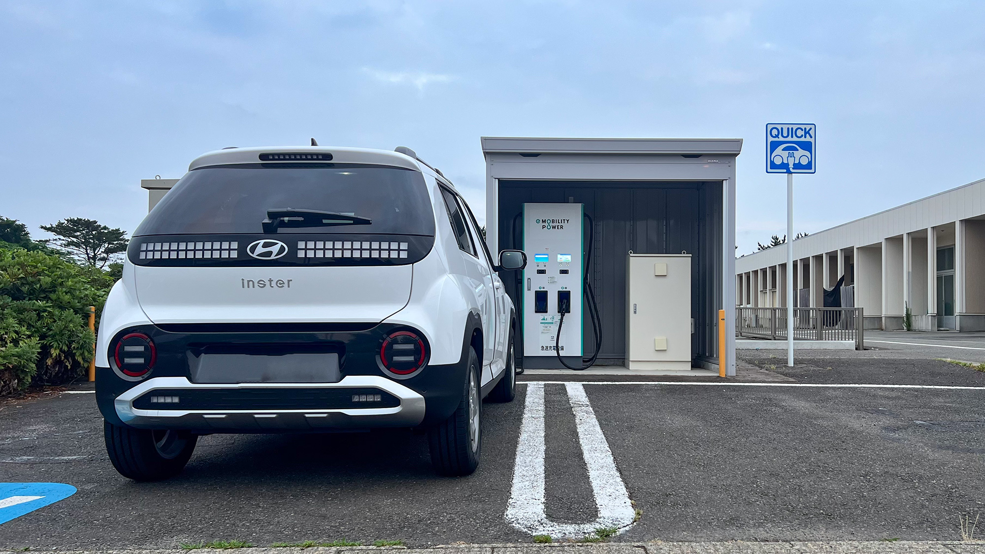

④ 山形市街→道の駅にかほ(90kW級急速充電器)
●走行距離:150.9km
●消費電力量:72.0%→20.5%
●平均電費:165Wh/km(6.06km/kWh)
●外気温(山形→にかほ):28℃→26℃
山形県酒田市を経由して秋田県に入りました。この「道の駅にかほ」には90kW級急速充電器が設置されており、仮眠を取るにはもってこいの立地です。すでに600km近く走行していますが、平均電費は約6km/kWhに留まりました。ほとんど高速道路を使用しており、流れに合わせて元気に走行していることが電費の伸び悩みの原因でしょう。ただしここから仙台までの区間は下道を使用するため、市街地・郊外走行でどれだけ電費が向上するのかといったところも注目ポイントです。
