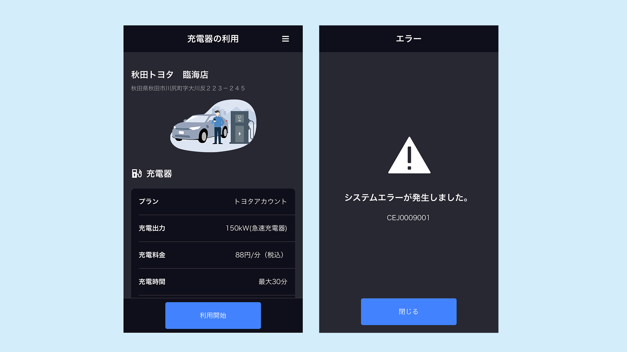

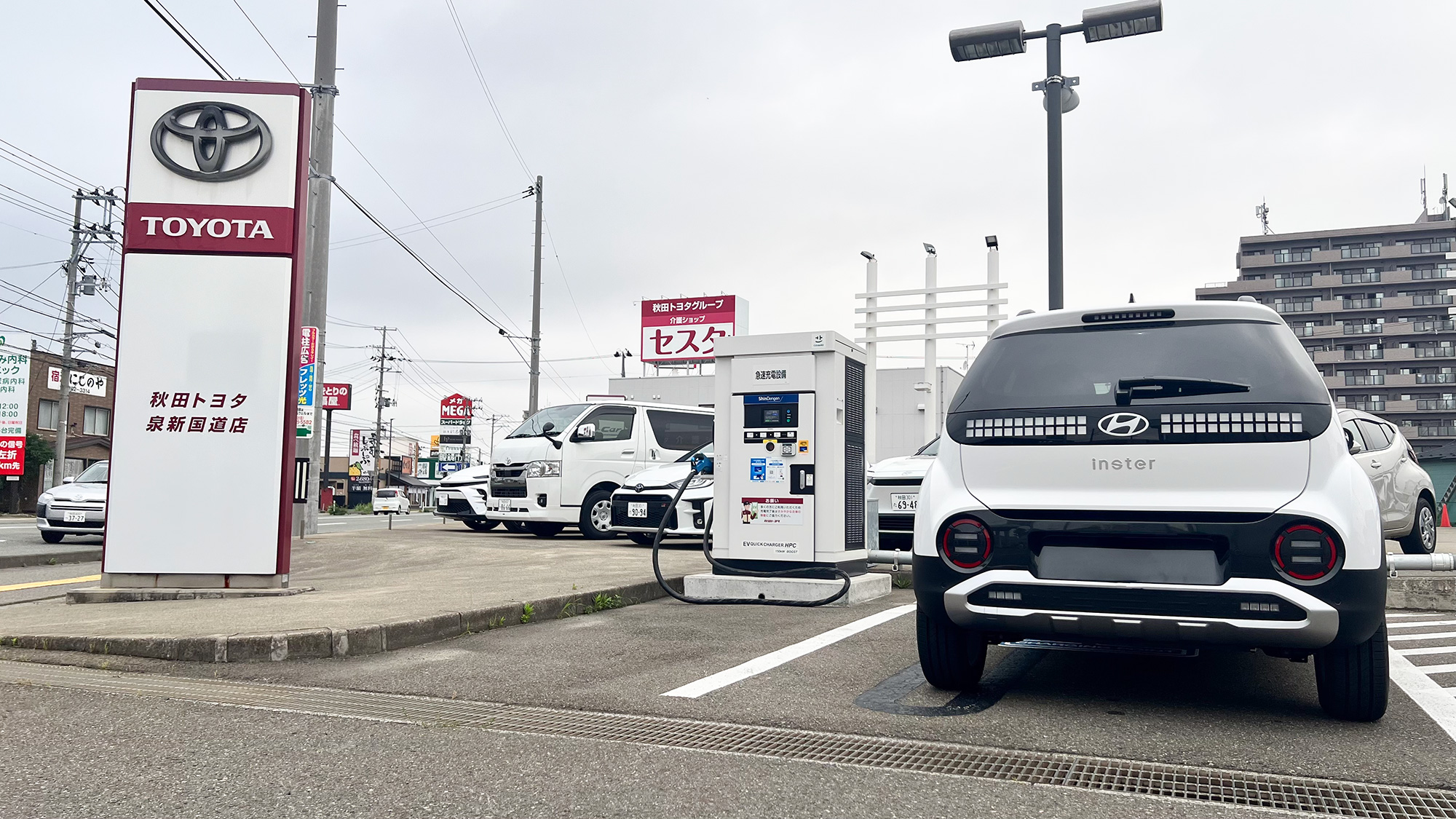

秋田市街にはさまざまな急速充電器が点在していますが、インスターの充電性能を最大限発揮可能な150kW級を使用するためにトヨタディーラーの充電スポットを利用しました。ところが最初に訪れた臨海店では充電エラーが発生して充電することができず、近隣の泉新国道店の利用を余儀なくされました。
トヨタディーラーに設置している150kW級急速充電器は、全てのEVオーナーが24時間365日使用することができます。その都度QRコードを読み込んでクレジットカード情報を登録するとすぐに充電可能となるので、急速充電器を使用する機会が少ないユーザーは重宝するかもしれません。とはいえ、充電エラーは残念ですし、もし最初の臨海店に充電器が2台設置されていたら、わざわざ近隣の充電スポットに移動する手間も省けたはずです。やはり急速充電器は1か所に複数基(口)設置が原則であり、同じ市内のトヨタディーラーであれば、設置場所は1か所のディーラーに集約して設置基数を増やすべきではないかとも感じました。

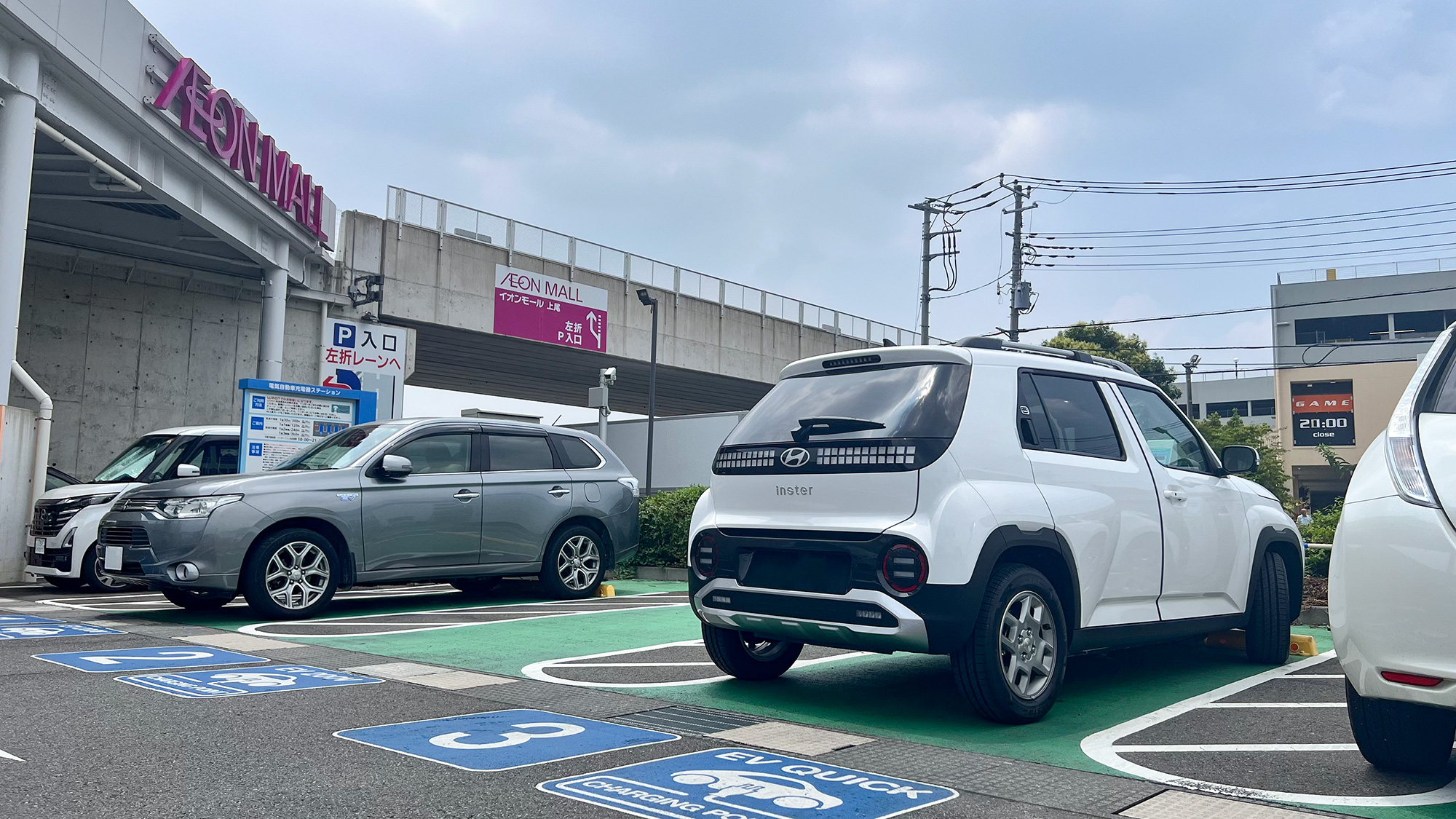

盛岡市街に到着しました。イオンモール盛岡南には50kW級充電器が設置されており、私の大好物である盛岡冷麺のお店が目の前という好立地ということもあり、充電中に冷麺ランチをしました。食事休憩中に急速充電を行えば充電時間は実質ゼロと言えます。
そしてこの秋田・盛岡間で驚くべきは電費の良さでしょう。にかほ〜秋田間でも電費は良かったですが、1kWh当たり10km近い航続距離を走行しており、インスターは郊外走行で電費が大きく伸びることが実感できました。

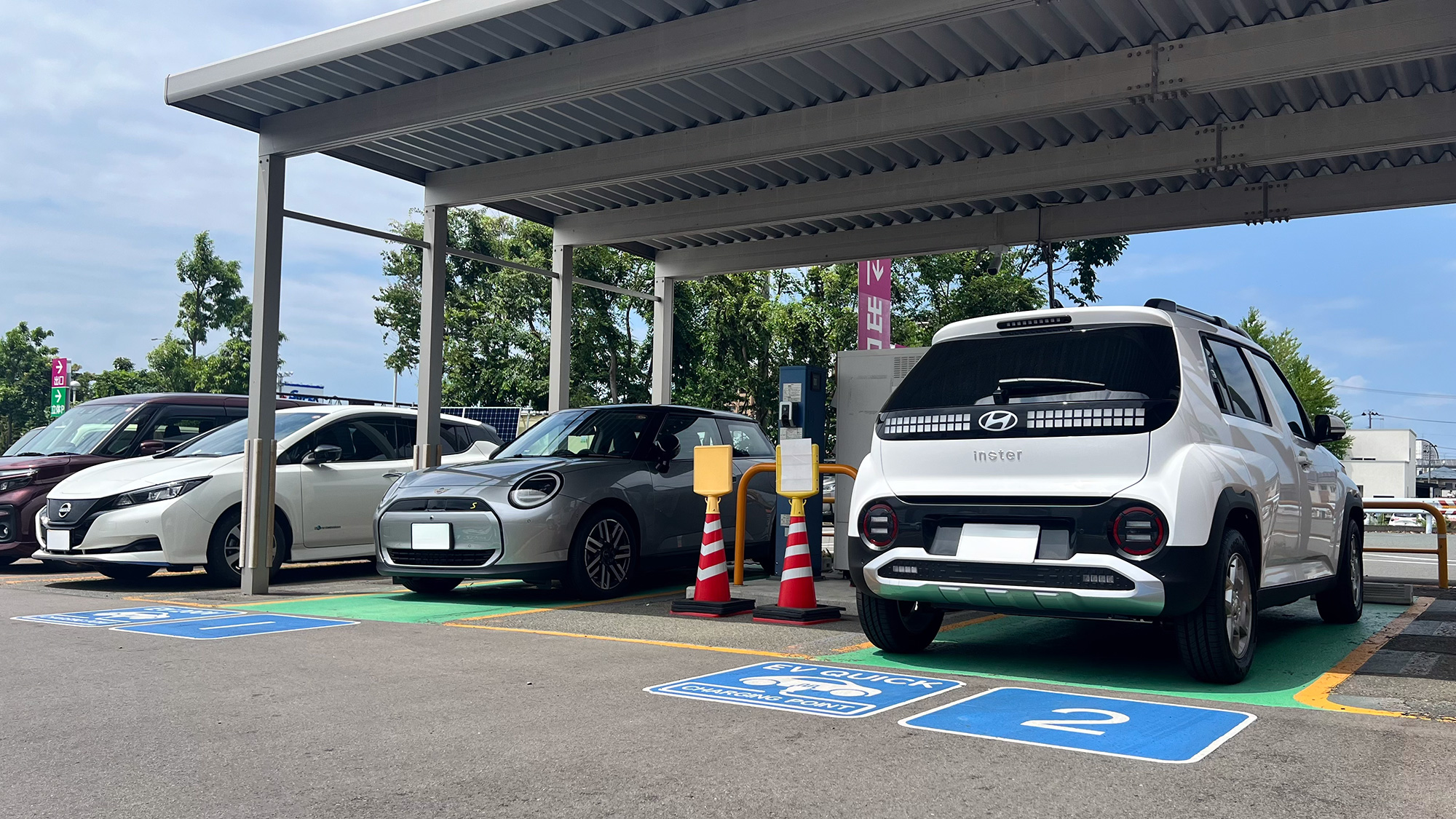

③ 盛岡市街→道の駅高田松原(50kW級急速充電器)
●走行距離:173.8km
●消費電力量:85.5%→47.5%
●平均電費:111Wh/km(9.01km/kWh)
●外気温(盛岡→陸前高田):31℃→30℃
●天候:晴れ

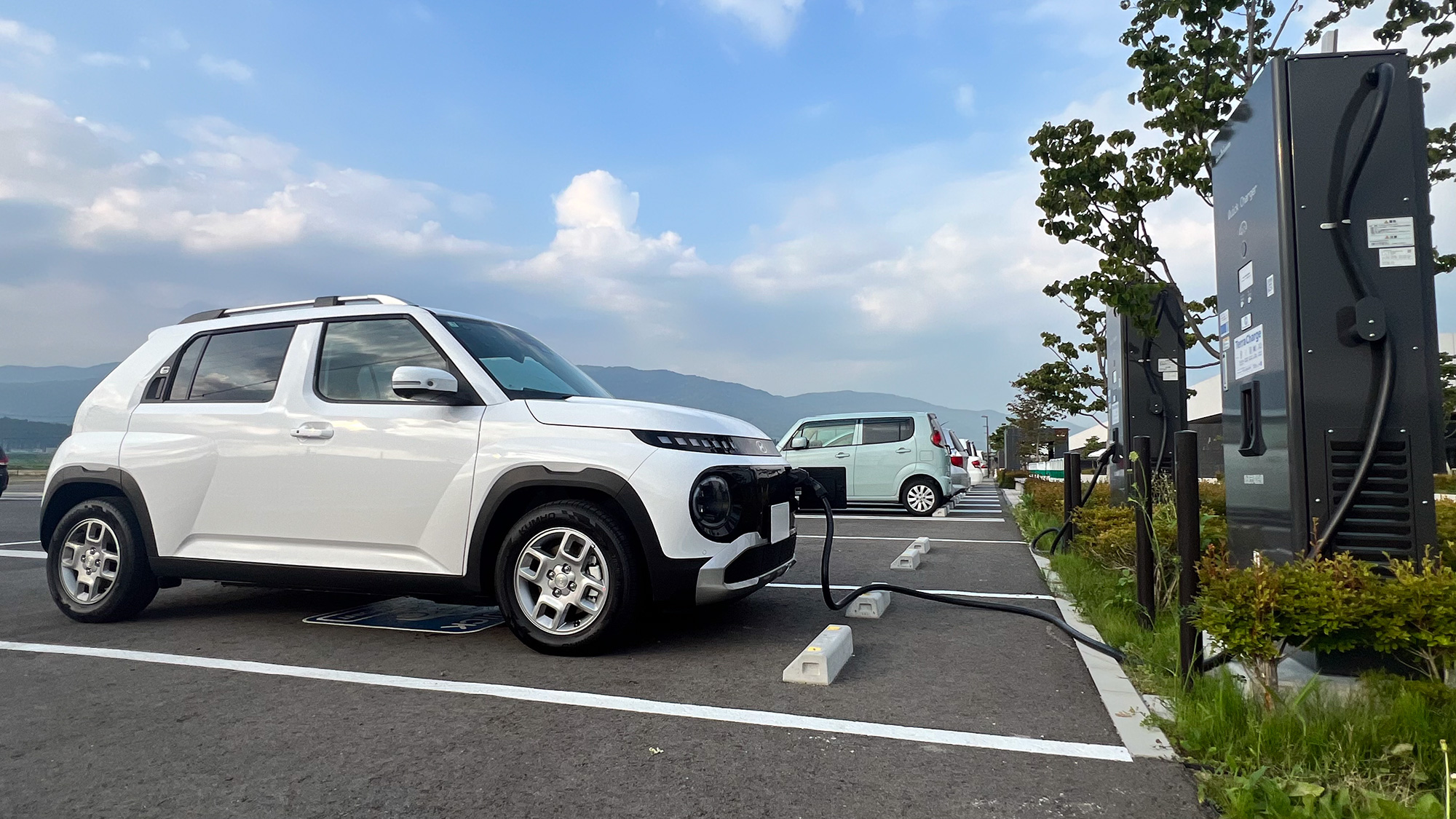

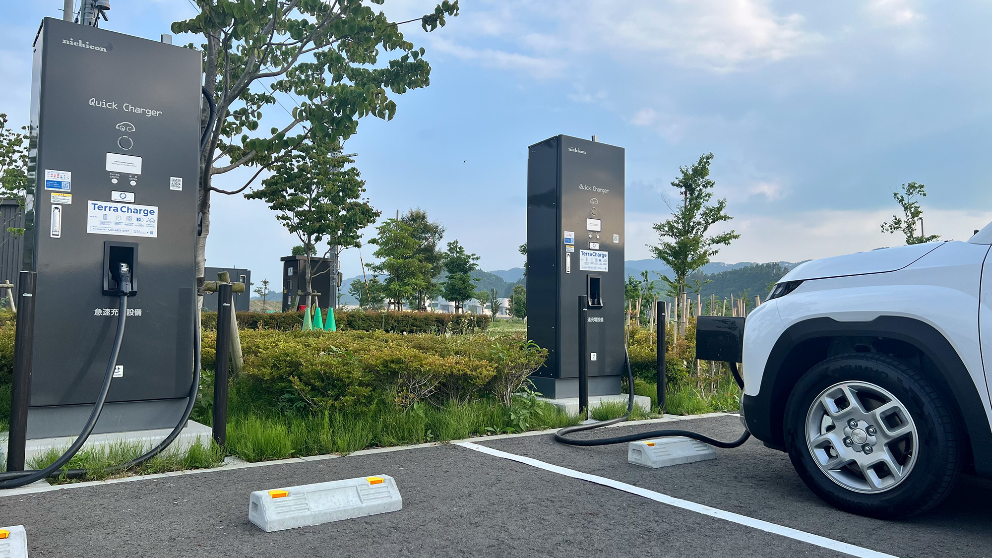

道の駅高田松原には東日本大震災の記念碑や震災伝承館などの施設が併設されており、社会見学スポットです。テラチャージの急速充電器が2基設置されており、EVの経路充電という観点でも安心感が高めです。さらにテラチャージの場合、一回あたり最大60分間充電することができるため、充電器に繋いでおいて余裕を持って道の駅を散策することができます。これなら50kW級だとしても1時間で理論値としては50kWh充電可能となり、バッテリー容量49kWhのインスターであればほぼ満充電近くまで回復できる計画でした。

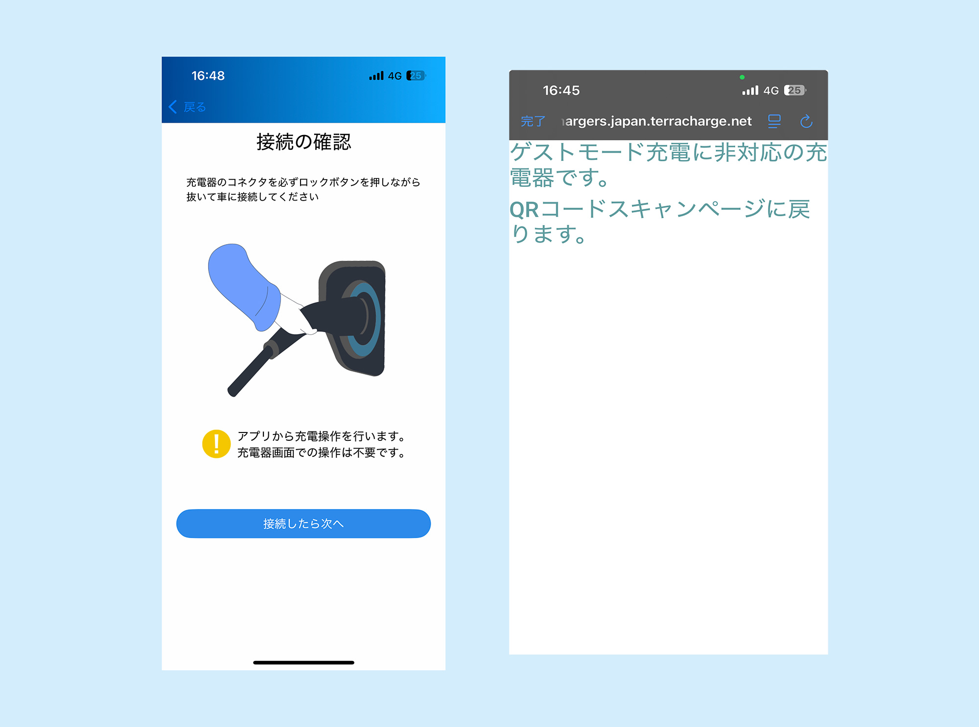

ところが今回、テラチャージのアプリ経由で使用したところ、アプリ上では充電されているものの、実際に車両に充電されていないというエラーに遭遇。サポートセンターに連絡したところ、アプリ上の操作案内の前に充電プラグを差し込んでしまっていたことが要因と判明しました。
正直、充電プラグを差し込む順番が前後するだけで充電がスタートしないという経験は初めてのことでしたし、充電器側で所定の手順が踏まれるまでは充電プラグをロックしておかないと、私と同じように充電がスタートしないという状況に多くのユーザーが遭遇してしまうはずです。何よりも、アプリ上では充電がスタートしていることから、実際に車両に充電されていないことを認識せずに、道の駅に散策に出掛けてしまうなんてことも容易に想定されます。
さらに解せなかったのがゲストモード充電です。というのも充電器に別のQRコードが貼ってあり、このQRコードを読み込んでいくと、テラチャージのアプリを経由せずに、そのままゲストモードで充電できるので、アプリをインストールしていないユーザーも手軽に充電できるという仕組みです。
ところが、この充電器はゲストモード充電に対応しておらず、実際に非対応であると判明するのが、充電プラグを差し込んだ後なのです。QRコードを読み込んですぐに非対応であることを明示するべきですし、そもそもゲストモードに非対応の充電器に、なぜゲストモード充電のQRコードを貼っているのかが全く理解できません。
ちなみに、この充電エラーの問題をサポートセンターに連絡して解決できたので充電はできたわけですが、当然電話代はユーザー持ちです。少なくともシステム上、充電プラグを差し込む順番によって充電できないのであれば、それをアプリ上でより周知する必要があると感じます。ユーザーにとってはサポートセンターに連絡する時間と金銭的負担が余分にかかってしまうわけですから。

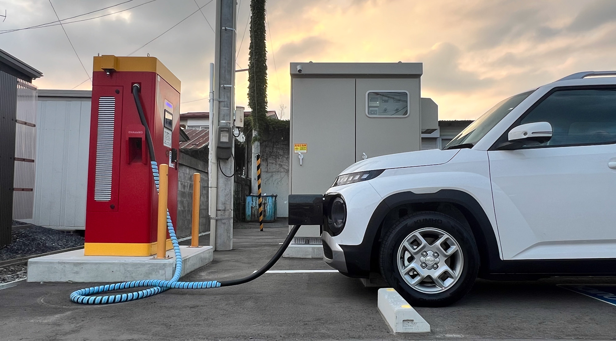

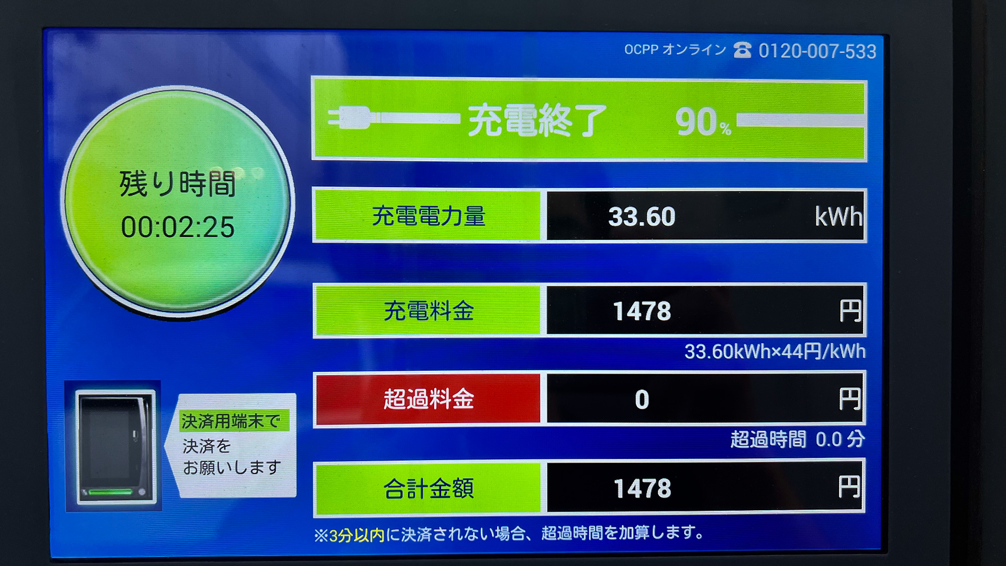

さて、せっかくテラチャージの充電器を利用する機会を得たので、なるべく多くの充電サービスを利用してみることにしました。陸前高田から三陸道をさらに仙台方面に南下して宮城県登米市内のフラッシュにやってきました。
ここは現在では比較的珍しい、チャデモ規格の充電プラグしか設置されていない初期型(MARK.1)のフラッシュです。400Vシステムを採用するEVだと最大でも100kW前後(250A×約400V)しか発揮できないものの、インスターは最大85kWまでしか対応していないので、どのフラッシュを使用してもインスターの最大充電性能を発揮可能です。
インスターを利用するEVユーザーにとってフラッシュの強みは充電器の使いやすさと充電料金でしょう。まず使いやすさについては過去記事でも何度か評価している通り、専用のスマホアプリなどは一切必要とせずに、充電プラグを差し込んでから充電スタートボタンをタップするだけで充電スタート。充電終了時には充電終了ボタンをワンタップするだけ。充電料金はクレジットカードとQRコード決済でその場で完結します。
普段は家充電が基本であり、年に数回の遠出の時だけ急速充電器を利用したいという使用用途が想定されるインスターユーザーにとっては、事前に充電器を使用するために会員登録やアプリをインストールしたり、使い方の予習を行う必要もありません。
さらに、充電料金単価は従量課金制が採用されているため、インスターのような、充電性能がそれほど高くない小型バッテリー搭載EVだったとしても、充電料金に対する満足度が高いのです。いずれにしても、インスターユーザーとフラッシュの親和性は極めて高いと言えるでしょう。

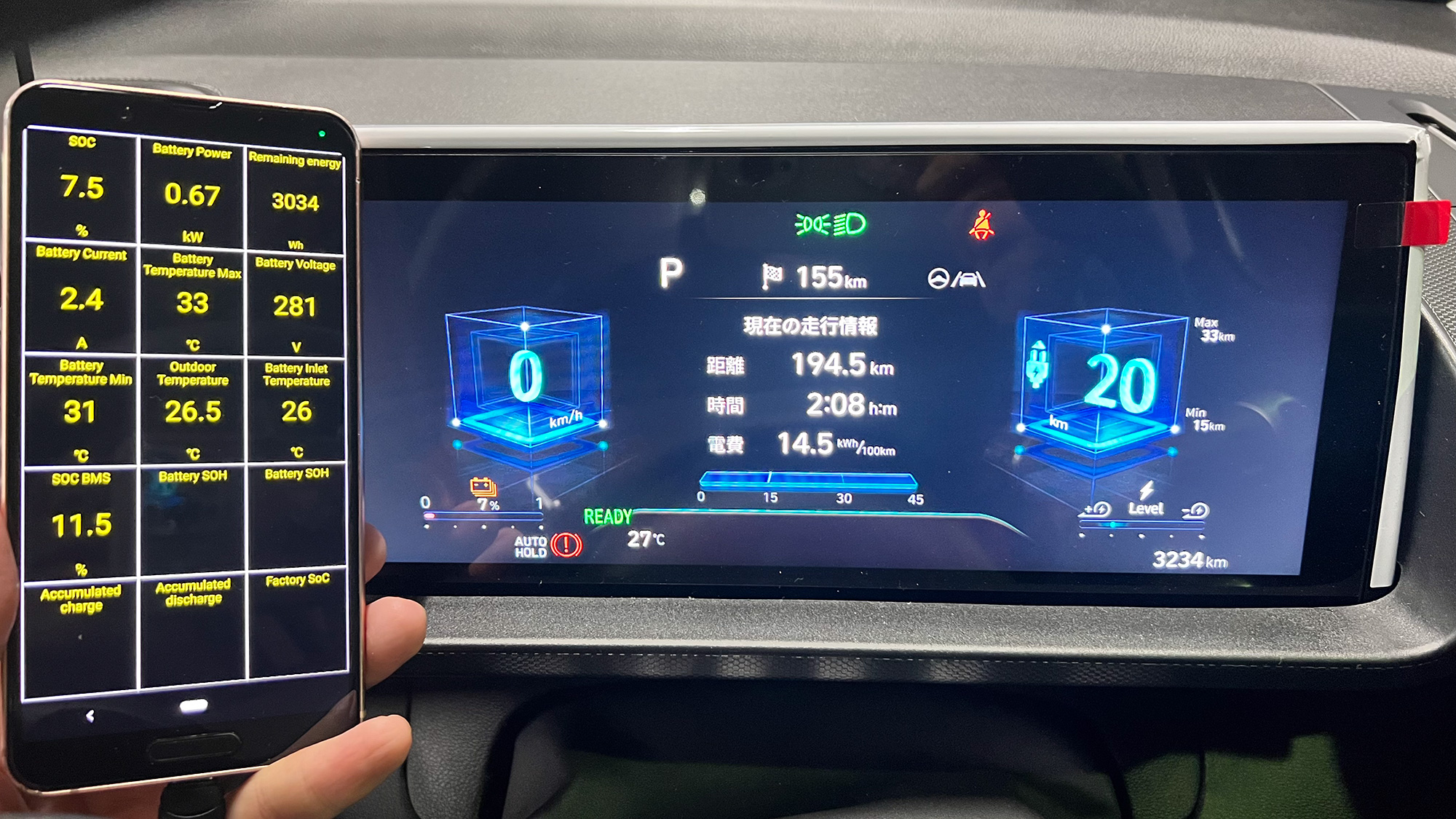

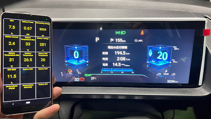

④ イオンモール利府→那須高原SA(150kW級急速充電器)
●走行距離:194.5km
●消費電力量:68.5%→7.5%
●平均電費:145Wh/km(6.90km/kWh)
●外気温(仙台→那須高原):31℃→27℃
●天候:晴れ
仙台で食事休憩をとって、いよいよ関東方面に戻ります。登米市のフラッシュで充電してから充電していないのでSOC70%弱からのスタートです。この埼玉〜仙台間の復路では、往路のような急ぎ目の走行スタイルではなく、制限速度から5km/h前後低いスピードでゆったり走行しました。実際にその電費は145Wh/kmと、往路の155Wh/kmよりも電費が向上。那須高原SAは標高が高いことから、それを差し引くと、復路の電費が大きく伸びている様子が見て取れます。個人的に冬場にどれだけ電費が悪化してしまうのかは気になるところですが、時速100km/h台で6km/kWh(×約45kWh≒満充電当たり270km巡航可能)、時速90km/h台で7km/kWh(×約45kWh≒満充電当たり315km巡航可能)が夏場の高速巡航における実測値であるとイメージすると分かりやすいかもしれません。

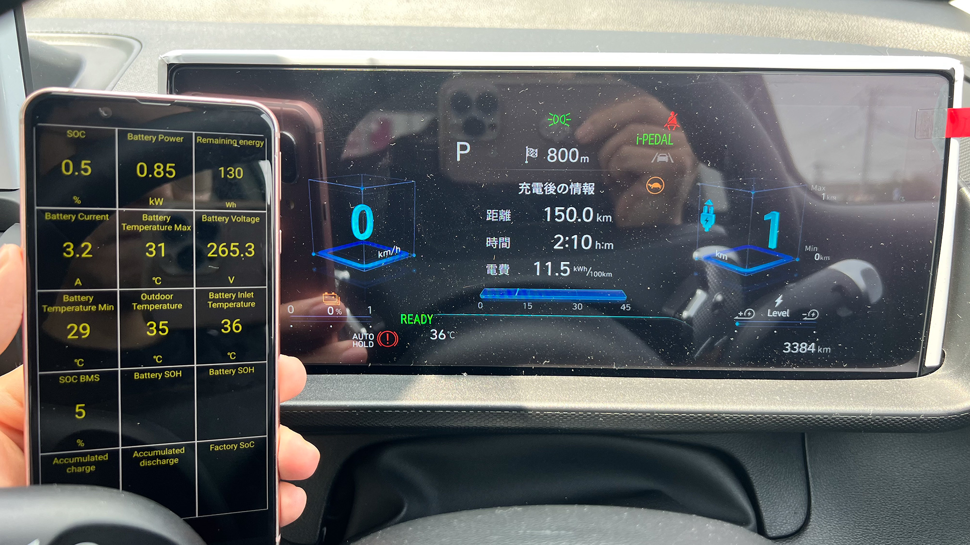

⑤ 那須高原SA→イオンモール上尾(ゴール)
●走行距離:150.0km
●消費電力量:42%→0.5%
●平均電費:115Wh/km(8.70km/kWh)
●外気温(那須高原→上尾):27℃→36℃
●天候:晴れ
ついに東北周遊遠征のゴールである埼玉県内に戻ってくることができました。最後はSOC0.5%とあまりにもギリギリの到着となってしまいましたが、低SOC状態でも充電残量が急激に減るなどの不審な挙動は一切確認されませんでした。電池容量の少ないEVはSOC一桁台まで使い切るケースが多くなるでしょうから、この低SOC状態における安定性は、長距離を走行する上で非常に安心感があると思います。
