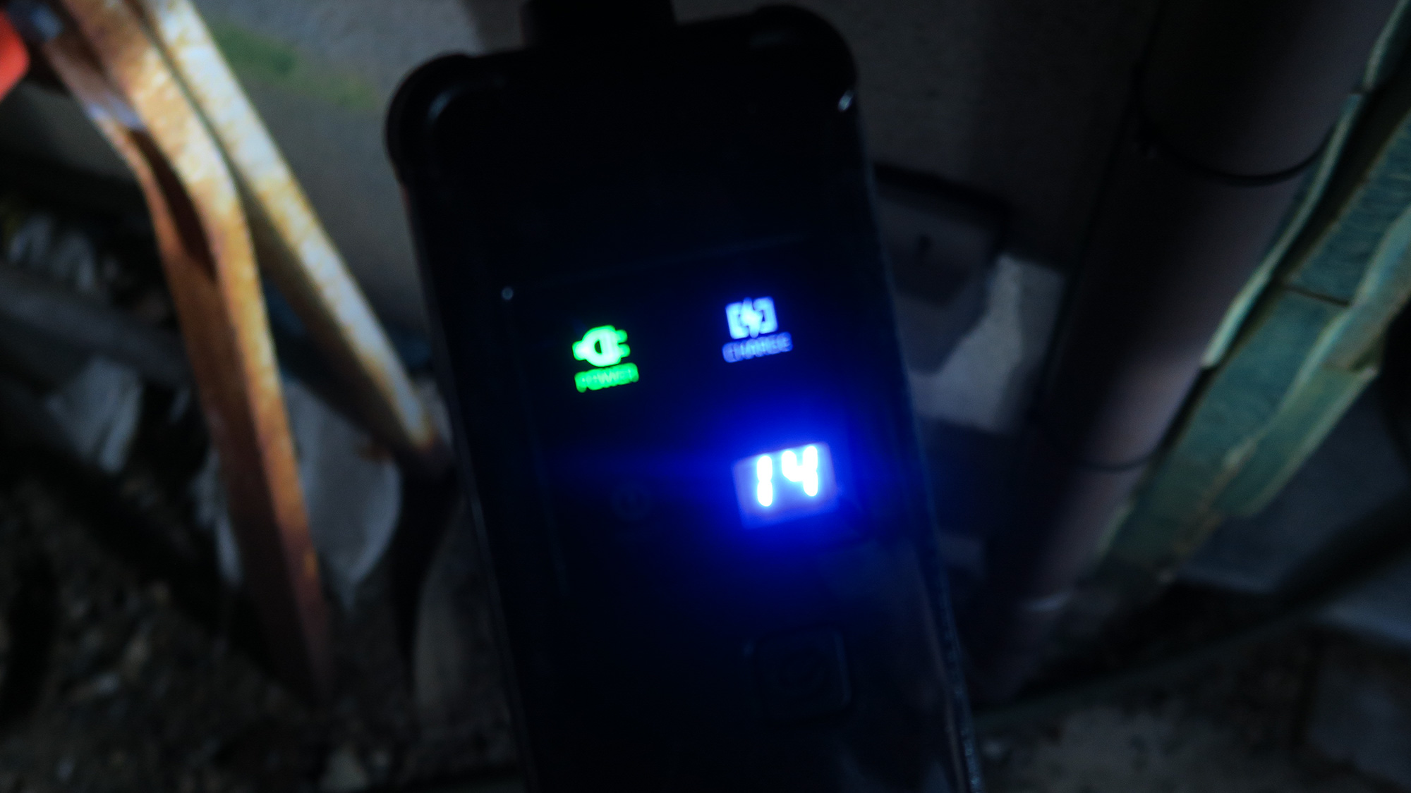

2019年にEVsmartブログ編集長を引き受けて以来、自宅がある東京都世田谷区から郷里の兵庫県但馬地方までの往復を、さまざまなEVで走ってきました。片道は約620km。東京ICで東名高速に乗ったら、新東名〜伊勢湾岸道〜新名神〜中国自動車道〜北近畿豊岡自動車道とほとんどの区間は高速(自動車専用道)。一般道を走るのは自宅から東京ICまでの約6kmと、八鹿氷ノ山ICから実家までの約10kmだけ。2021年には実家にもEV充電用の200Vコンセントを設置したので、残量ギリギリでもたどり着ければ大丈夫という条件です。

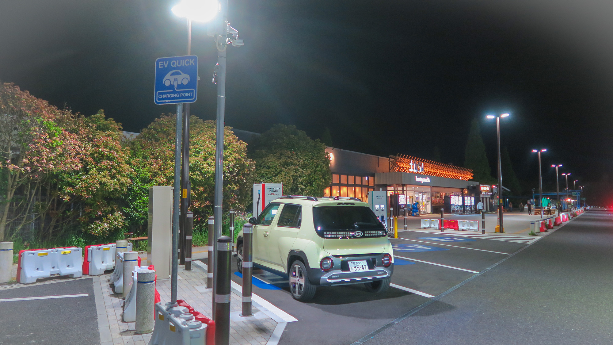

18:15〜18:45浜松SA下り線150kW25分26.5kWh33%→82%
20:24〜20:45土山SA下り線150kW21分22.8kWh38%→81%
**5月25日(復路)**
19:12〜19:28浜松SA上り線90kW16分15.7kWh12%→41%
19:29〜19:53浜松SA上り線90kW24分21.2kWh41%→82%

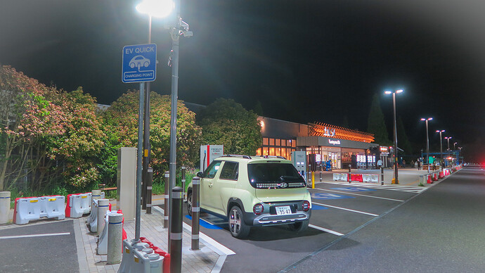

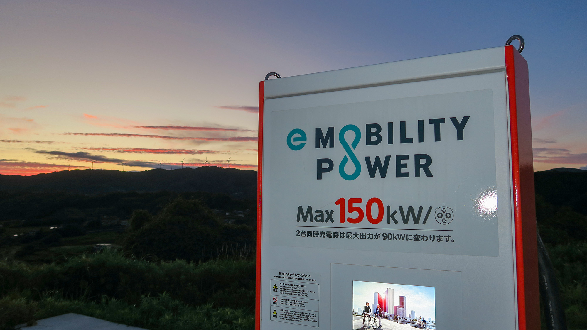

まず、充電記録です。往路は新東名浜松SAと新名神土山SAの150kW器で2回充電しました。2回ともSOC(バッテリー残量)は30%以上あったからもっとギリギリまで走ることもできたのですが、インスターの急速充電性能は「最大238A」あるので、最大電流が200Aしか流れない90kW器ではせっかくの充電性能がもったいない。このルートで150kWが設置されているのは、東から順に清水PA、浜松SA、湾岸長島PA、土山SAということで、今回の2カ所を選択しました。
1回目の浜松SAではうな丼を食べて戻ったら80%を超えており、土山SAまで走るには十分だし80%を超えた急速充電は速度が落ちるので途中停止。同様に土山でも80%程度まで充電すれば実家に到達するには十分なので途中で充電を停止しました。30分の制限時間を常に目一杯使うのではなく、必要な電力量を補給して繋いでいくのがスムーズな経路充電のポイントです。

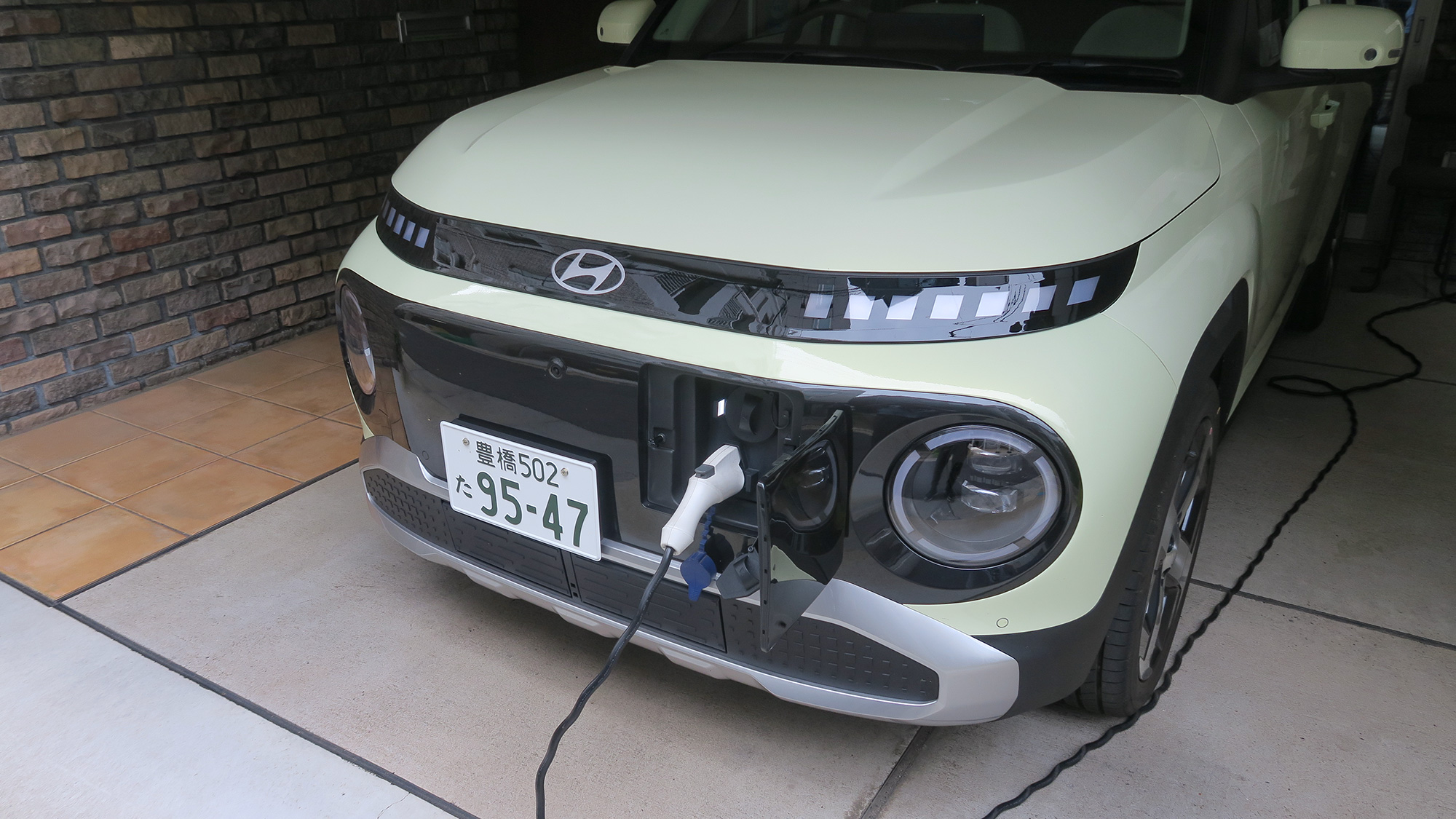

翌々日の復路は、実家のコンセントで充電してしっかりSOC100%からのスタートです。往路はテンポ良く2回充電しましたが、せっかくなので充電1回で完走を目指してみたい。そのために、約385kmの距離がある新東名浜松SAまで一気に走り、150kW器で30分、おおむねSOC80%まで充電するプランを想定しました。

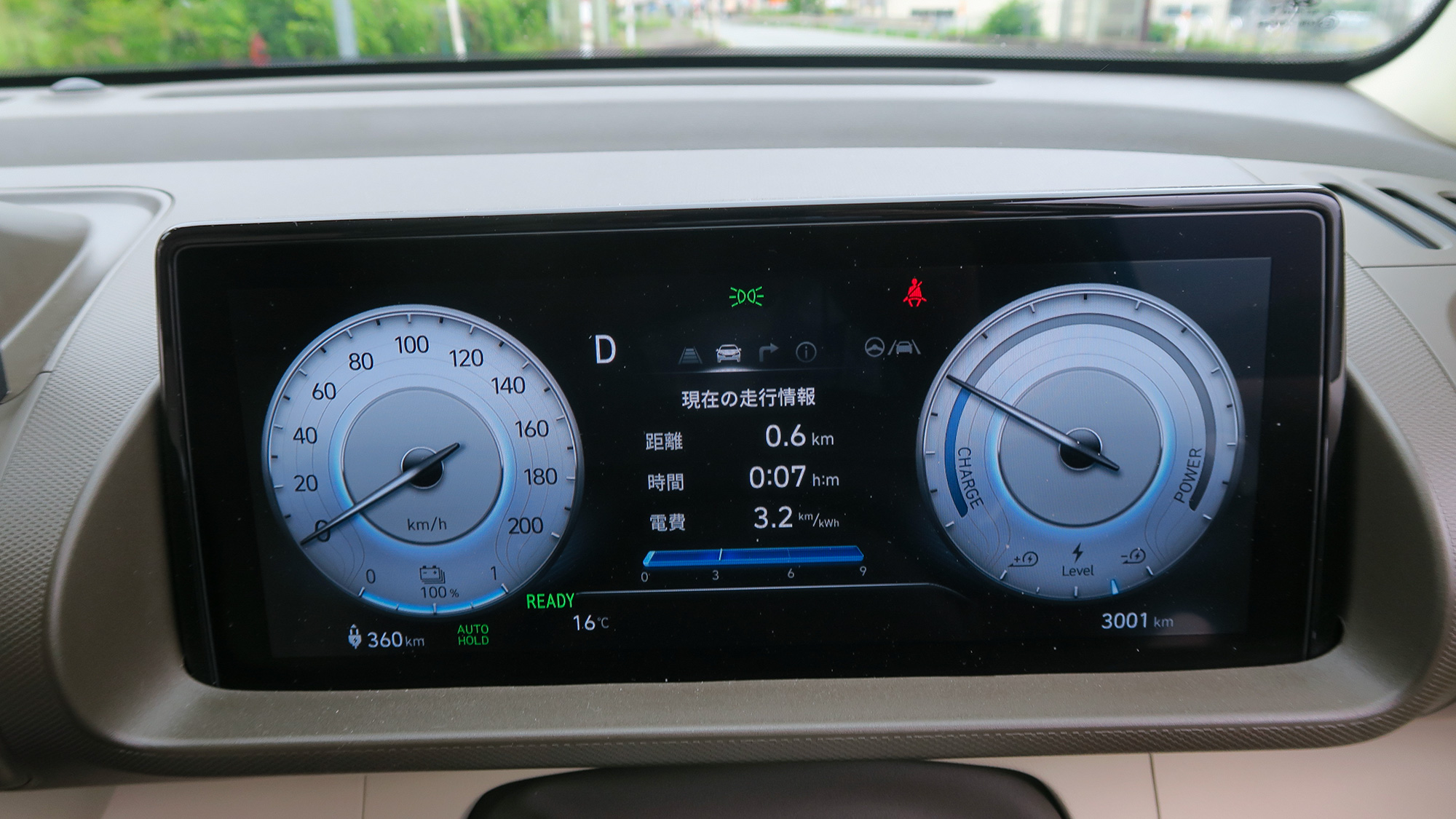

航続可能距離表示は「360km」になっていましたが、これは往路を「気持ちよく快走してしまった」電費が反映されています。インスターのハンドルを撫でつつ「キミはもっとできる子だよね」と褒めながら、ACCはおおむね85〜90km/h程度に設定、120km/h制限区間も100km/h程度に抑えて浜松を目指します。

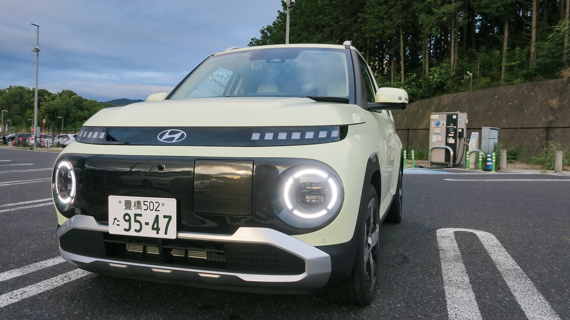

ほかに充電するEVの姿もなく、さっそく150kW器で充電しようと思ったら……。なんと、150kW器はカード認証にトラブル発生中ということで利用できない状態でした。念のためサービスセンターに電話して再起動できないか確認しても、やはり無理。ということで、90kW器で「150kW器で30分充電したくらい(SOC80%程度まで)」の充電量を目指し、おおむね「15分」と「20分」のおかわり充電を行った次第です。
合計の充電電力量は約36.9kWhと「少し入れすぎたかな」という感じではありますが、東京帰着時のSOCは14%ほどもあり。実質的に「150kW器1回」の充電で約620kmを完走できたと評していいでしょう。浜松SAから東名最高地点の御殿場を越えて自宅までの約230kmを走りきるには「80%くらい入れておきたい」と思っていたので、もし150kW器1回で80%に届かなかったら少しおかわりしただろうとは思いつつ、コンパクトEVにして兵庫〜東京を急速充電実質1回で走破できたのは素晴らしい結果だと感じています。
