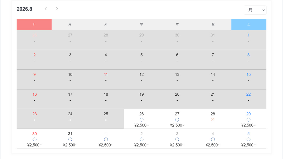

画面をスクロールさせるとカレンダーが表示されるので、空き状況を確認して予約に進む。
チェックイン・チェックアウトは、おおむねチェックインが午後3時から午後10時まで。チェックアウトは午前10時までとなっている。
コンビニRVパークは、店舗が直接運営しているわけではないので、予約や問い合わせは利用するコンビニではなくサイトに記載の連絡先になる。オートキャンプ場などが運営するRVパークとも違うので、予約はWEB予約のみ。店舗に直接連絡しても予約はできない。利用料金は1泊・1台で2500円のところがほとんどだ。
予約画面を見るかぎり、最低でも翌日からの予約しかできないので、当日の午後や夕方に思い付きで予約を入れることはできないと思ったほうがいい。本当に突発的な利用は、コンビニRVパークではできないことになるが、前日までに延泊予定がわかり、宿の手配が間に合わないときには選択肢になるだろう。

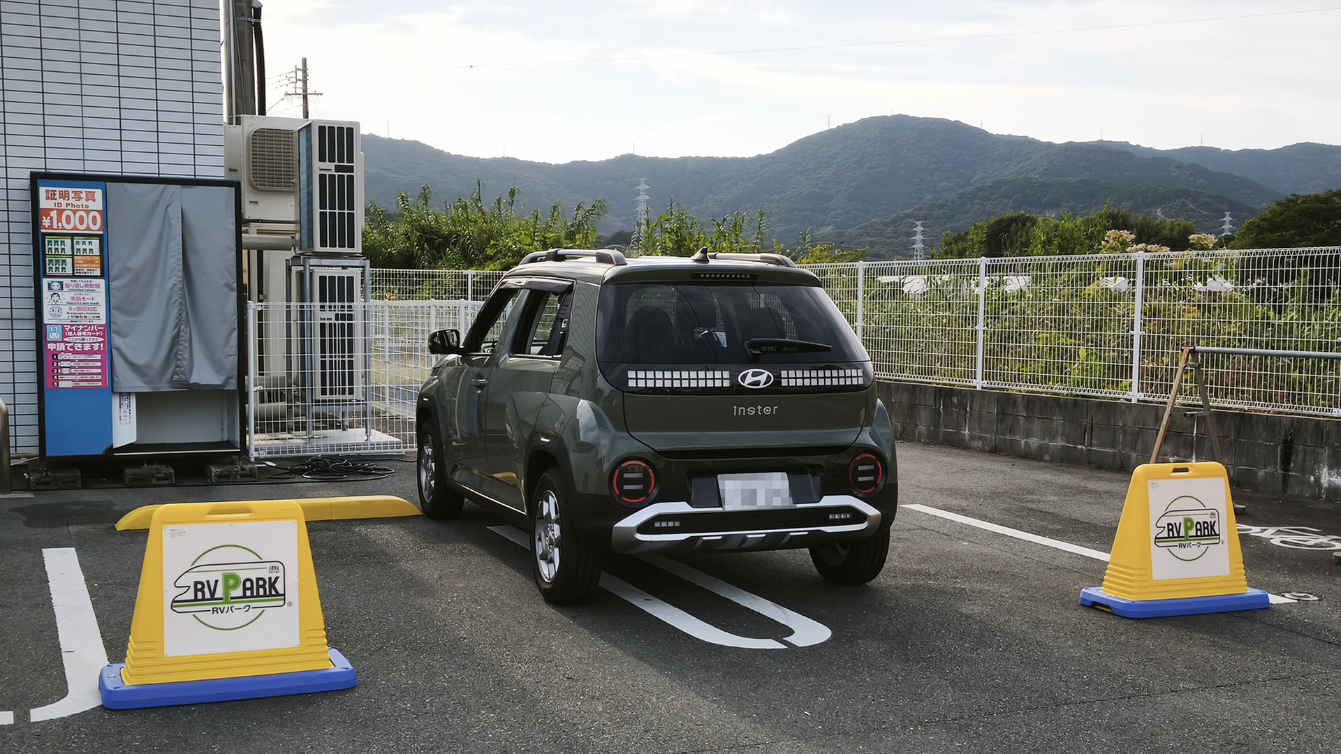

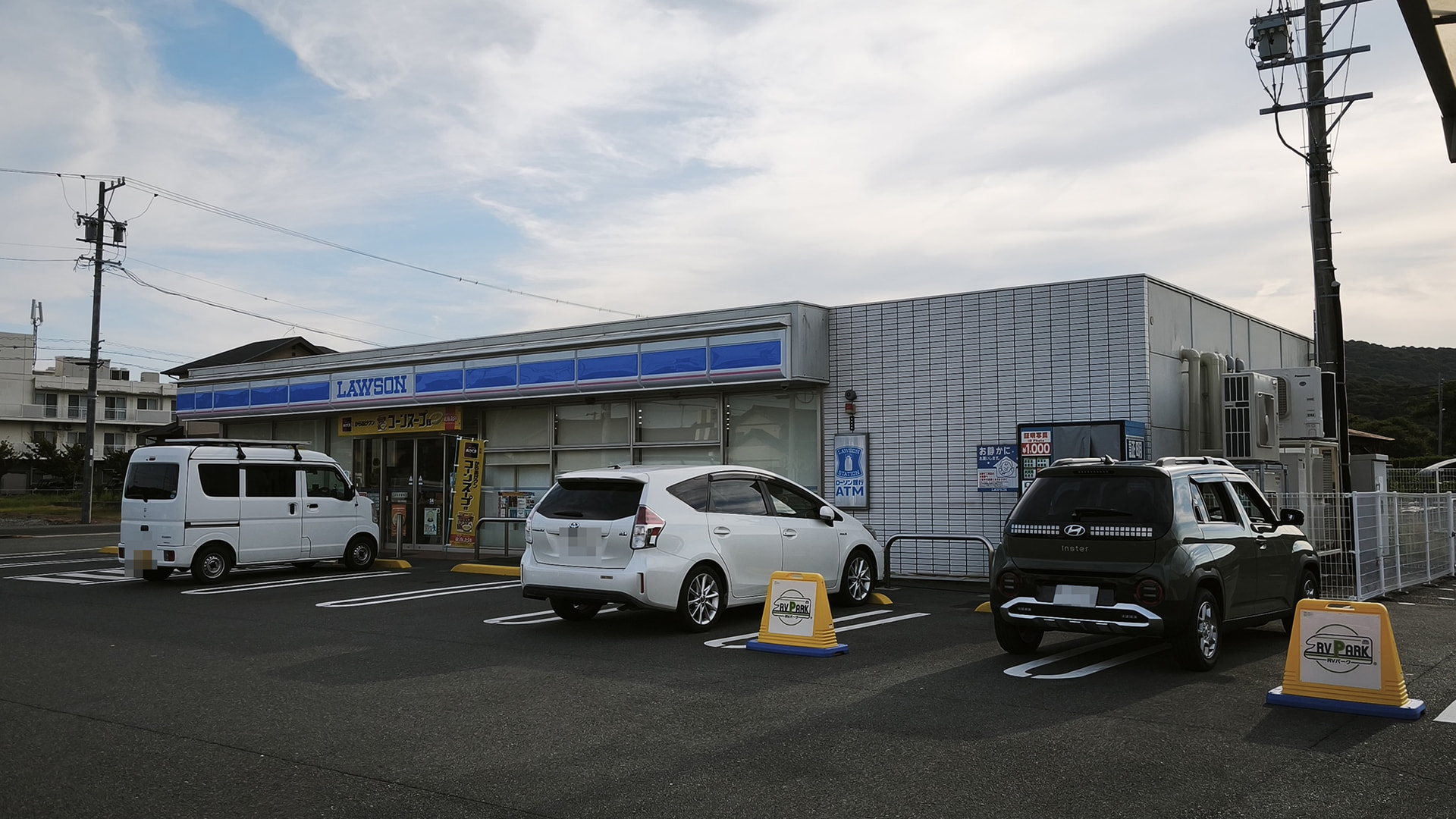

予約した店舗に到着したら、レジに行って「コンビニRVパークを予約したものです」と申告し、車両に掲示する利用許可証とバッジとゴミ袋、利用ガイド(注意事項)の紙を受け取る。店員が利用できる駐車区画を教えてくれるので、そこに車を移動させる。
指定場所は、RVパーク利用を示すスタンドサイン(急速充電スペースにあるサインと同様なもの)があり、駐車マス2台分を1台で使うことができる。利用中に車を使いたい場合は、スタンドサインを駐車マスに立てておけばよい。

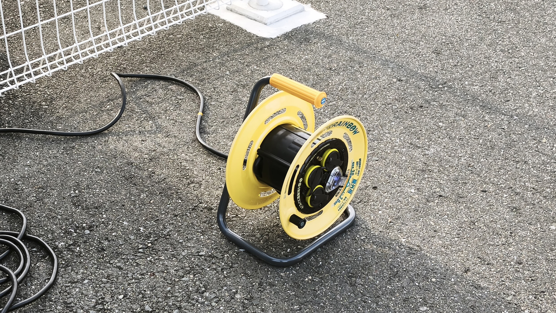

予約した店舗はAC電源が利用できるとのことで、ドラムリールのACコードを貸してくれた。インスターにはV2Lアダプターもついているし、車内コンセントもあるので借りなくてもよかったが、せっかくなので借りることにした。
なお、ドラムリールの利用は、ACコンセントが近くても、コードを全部引き出して使うのが基本だ。借りると言ったら、スタッフがコードを全部出してくれた。安全管理マニュアルがしっかりしていると感じた。

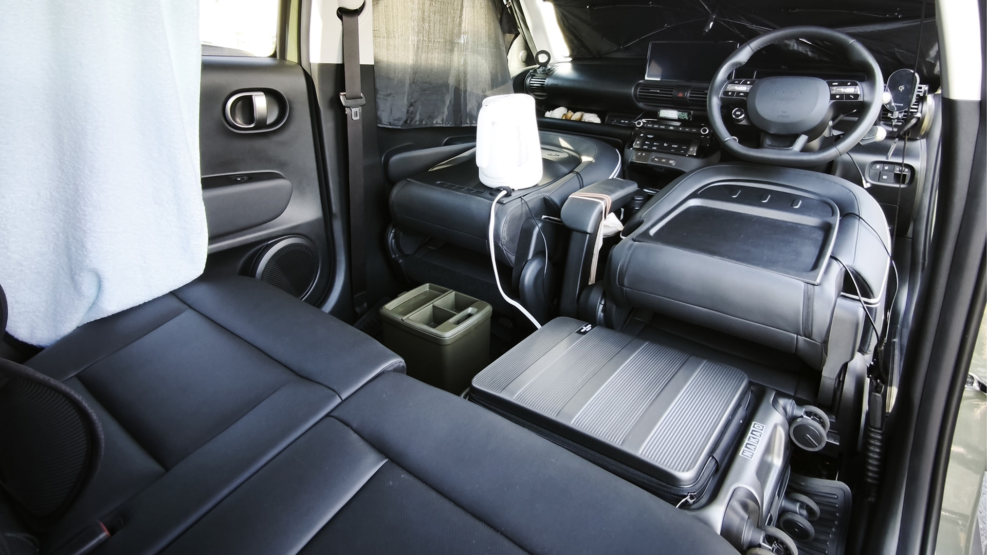

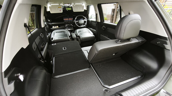

車中泊のシートアレンジはおそらく2パターンが基本となるだろう。ひとつは、後席の背もたれを最大まで後ろに寝かせ、その前席のまくら(ヘッドレスト)を外して前に倒すパターン1。もうひとつは、その状態で後席の背もたれを前に倒すパターン2である。
パターン1の後席ヘッドレストはつけたままでも外してもよい。インスターの後席は前後にスライドするため、ヘッドレストをつけたままフラットにすることができるし、ヘッドレストをはずせば、倒した前席との間隔を調整して、間に荷物を置くこともできる。

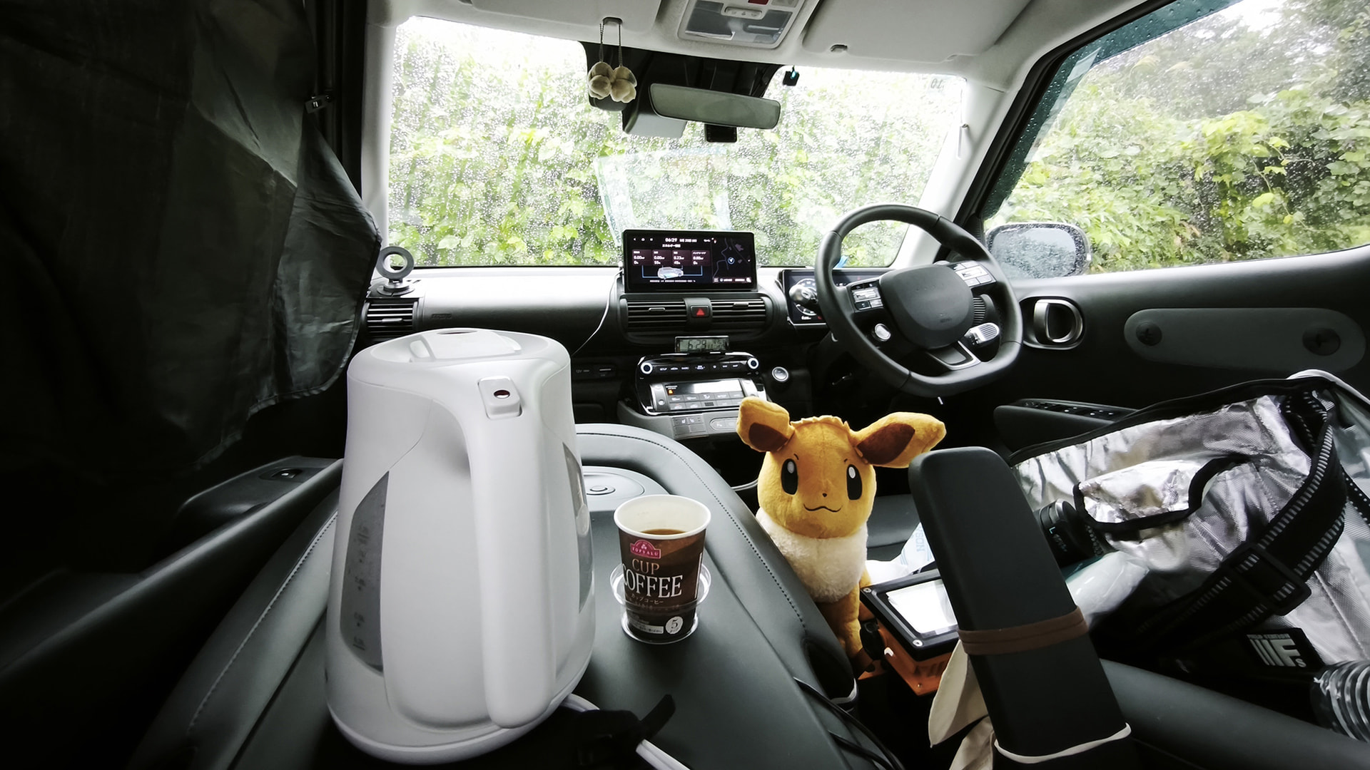

数パターンのアレンジを試したが、とりあえず、車内で食事をしたりPCを操作したり、映画を見たりするのはパターン1(後席背もたれを後ろに倒す)で、後席を最大まで後ろにさげて足元空間を確保する。前席の平らな部分をテーブルがわりにするというもの。
このとき、反対側の後席も最大まで後ろに下げてそこにキャリーケースを置いて、もうひとつのテーブルとした。

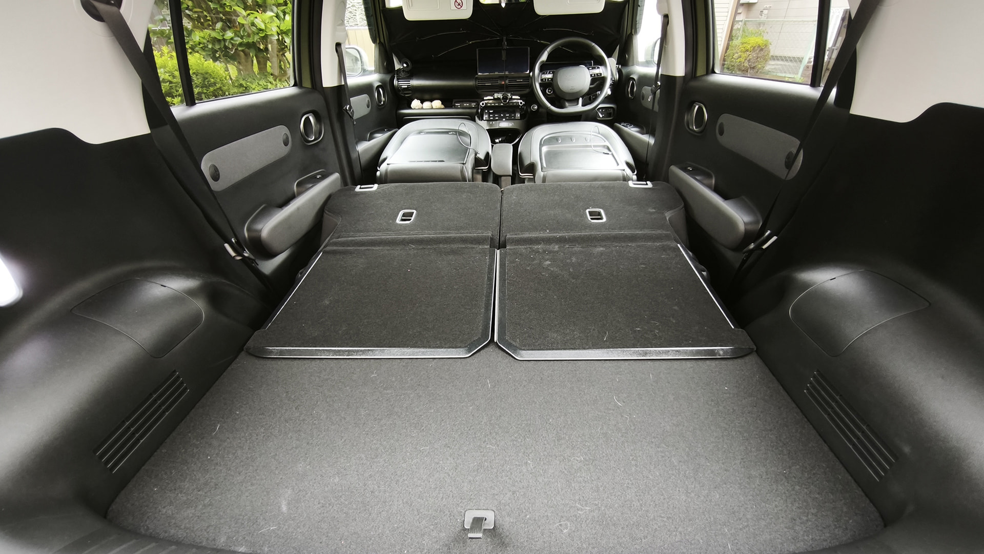

横になって寝るときは前席までフルフラットになるパターン2とした。前後シートの背もたれは両方とも前に倒した状態で高さがだいたい揃うようになっているので横になるのにちょうどよい。ただし、前席・後席の間にスキマが必ずできるので、キャリーケースやカバン類で間を塞ぐか、シートスライドを調整してスキマを最小にする必要がある。身長や体形によるが、うまく調整できればスキマがあっても寝ることはできる。
筆者は現地の試行錯誤でシートアレンジを決めたが、寝る段階でも何度か配置換えなどをした。結局、自分にあった寝床は自分で試行錯誤するしかない。可能なら、休日などに車内清掃をかねてシートアレンジのテスト、車中泊シミュレーションをしてみるのもいいだろう。

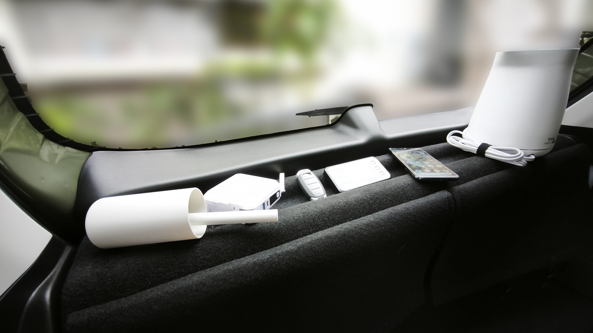

今回の車中泊でわかったことは、サイフやスマートフォン、車の鍵、腕時計など小物類の置き場所はなるべくわかりやすい一か所にまとめるとよい、ということだ。普段使わないシートアレンジで、かつ荷物などが散乱していると、スマートフォンなどをどこに置いたか見失いがちだった。シートの下に落ちたりすると、回収も簡単ではない。
インスターのリアラゲッジには、いちおう細長いシェルフトレイがある。普段はほとんど使っていないが、ここをスマートフォンや鍵などの小物置き場にすると便利だった。

EV車中泊のアドバンテージはエアコンを終夜稼働させられることだ。RVパーク、コンビニRVパークでも、アイドリング禁止のところは多い。禁止はしていなくても「アイドリングストップにご協力を」といった注意書きは必ず確認できる。就寝中のドアロック、窓全閉を基本とすると、終夜のエアコン稼働の必要性は高い。EVとコンビニRVパークの相性は良い。
今回利用したコンビニRVパークは湖に近かったこともあり、未明以降にエアコンを止めても(窓を少し開けていれば)寝ることができた。だが、夕食以降、寝るまでの間、朝起きてからしばらくは車の中で過ごしたので、その間はエアコンを25度設定でONにしていた。

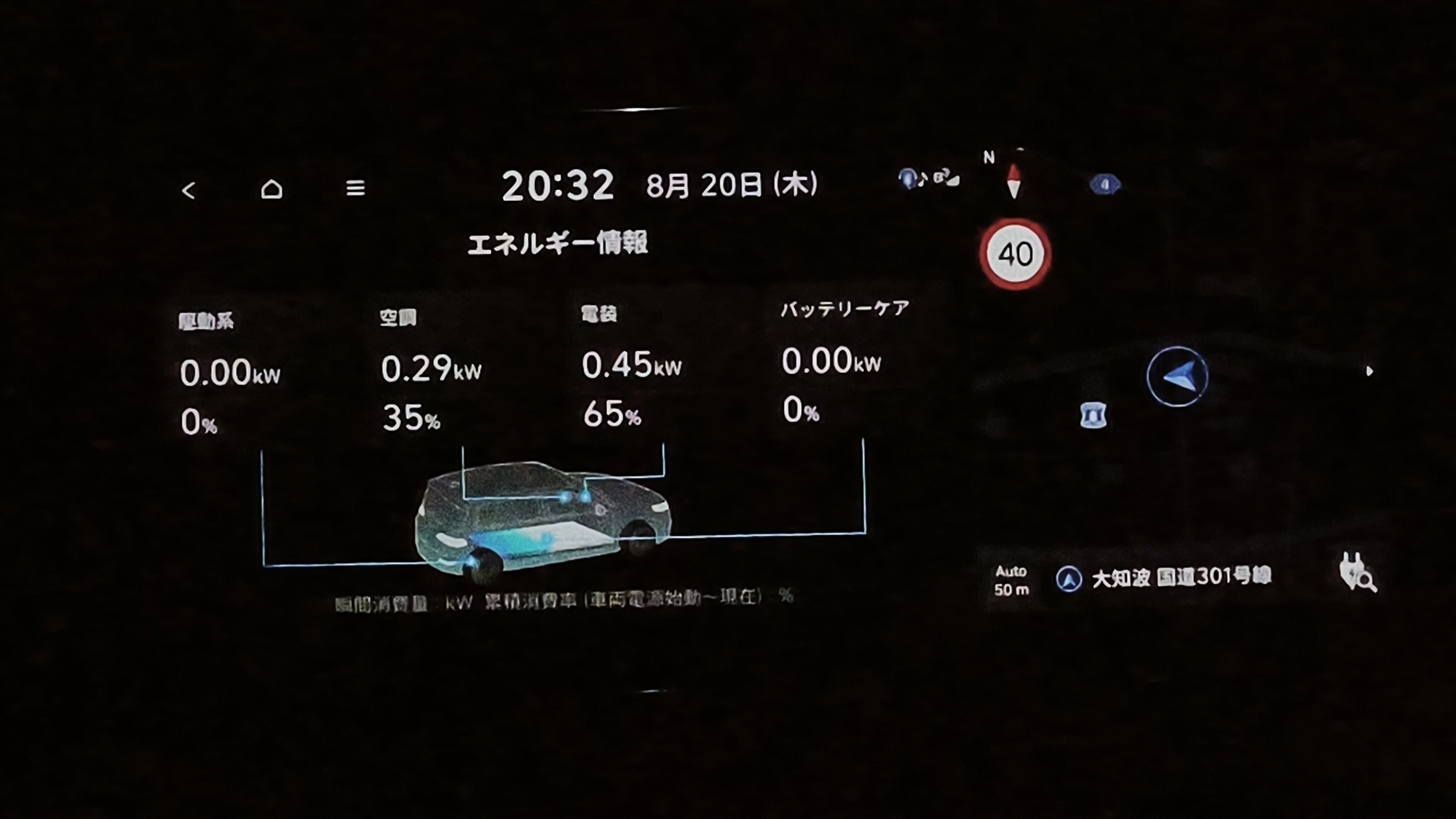

気になる消費電力だが、1時間ごとにだいたいSOC 1%くらい減っていった。今回、5時間ほどの連続稼働でSOC46%から40%まで消費した。インスターのバッテリー容量49kWhで単純計算すると、1時間あたり0.6kWhが目安となる。
インスターは、走行モーター、エアコン、電装品の消費電力を表示させることができる。車中泊中に、エアコンや電装品の消費電力を測ってみたところ、夜間のエアコン定常運転時でエアコンが約0.3kW、電装品が約0.4kWだった。昼間の炎天下だとエアコンだけで1.5kWを超えること(稼働直後)もあるが、マージンをとるなら1kW×時間と考えればいいだろう。
1回の実測値で全体を見るのは少々危険だが、SOCで残量30〜40%くらいあれば、一晩くらいのエアコン連続稼働に支障はなさそうだ(V2L利用のSOC下限設定値にもよる)。
