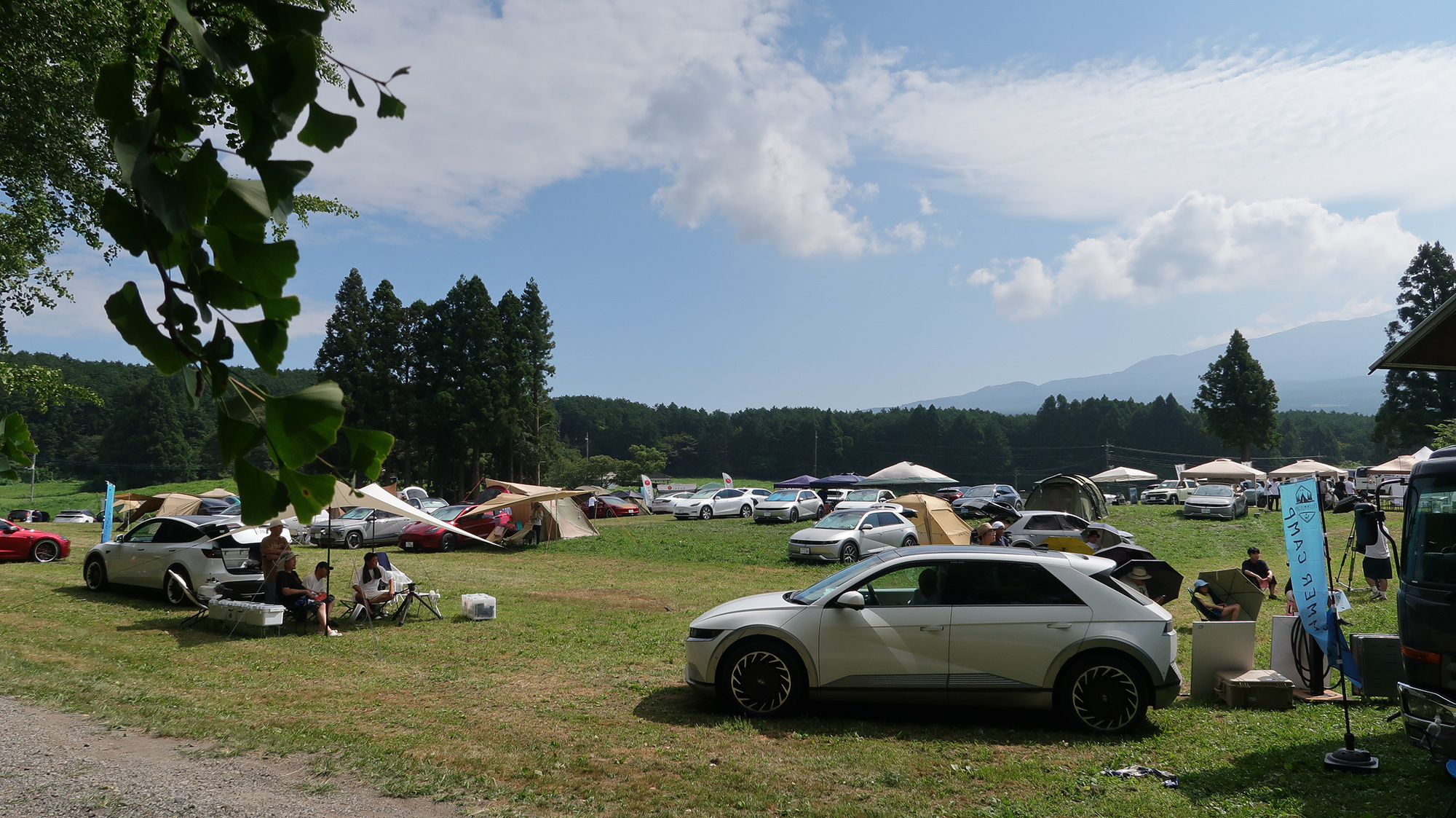

4回目のオール電化EVキャンプに80台のEVが参加

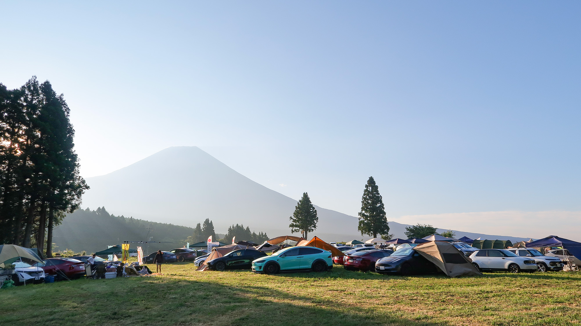

とうとう気温40度を超えた地点数が観測史上最多を記録した2025年の夏。EV(電気自動車)人気に陰りが出ているなどという記事も見かけますが、そんなネガティブさをみじんも感じさせないのが、今年で4回目のEVによるオール電化キャンプイベント、『EV SUMMER CAMP 2025』(主催:EV SUMMER CAMP 2025 実行委員会)です。
例年にならってEVsmartブログでは、筆者(きの)と寄本編集長が静岡県富士宮市のキャンプ場「TREE LINE chillax field」に参上し、8月2日〜4日にかけて2泊3日のEVキャンプを楽しんで(取材して)きました。
2022年の初回はヒョンデ『IONIQ 5』のオーナーズミーティングで、わずか5台によるこぢんまりとした会でした。でも2回目と3回目は参加資格を「IONIQオーナー(納車待ち含)、IONIQに興味のあるICEV(ガソリン車)オーナーや他社BEVオーナーへ拡大。3回目には参加車が50台を超えました。
そして今年は多様なメーカーのEVが集まるオール電化キャンプの趣旨はそのままに、「電気自動車×防災×キャンプの可能性」をテーマに数々のトークセッションを実施するという、ちょっとしたシンポジウムのようにアップデートしていました。
参加台数はEVが80台、ICE車が7台の合計87台。参加人数はのべ325人になりました。わずか3年でこんなに増えたんだなあと、単なる参加者ですが、ちょっと感無量でした。

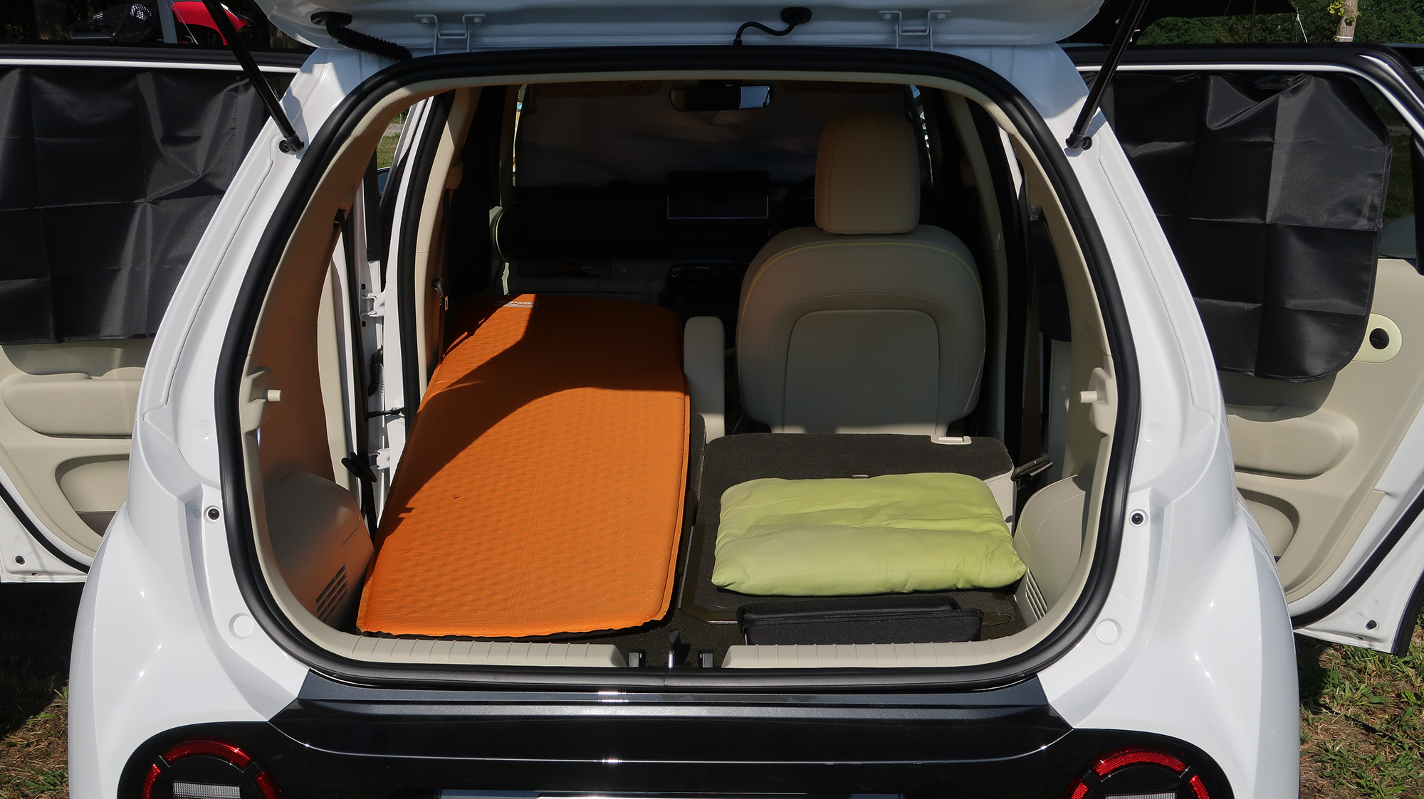

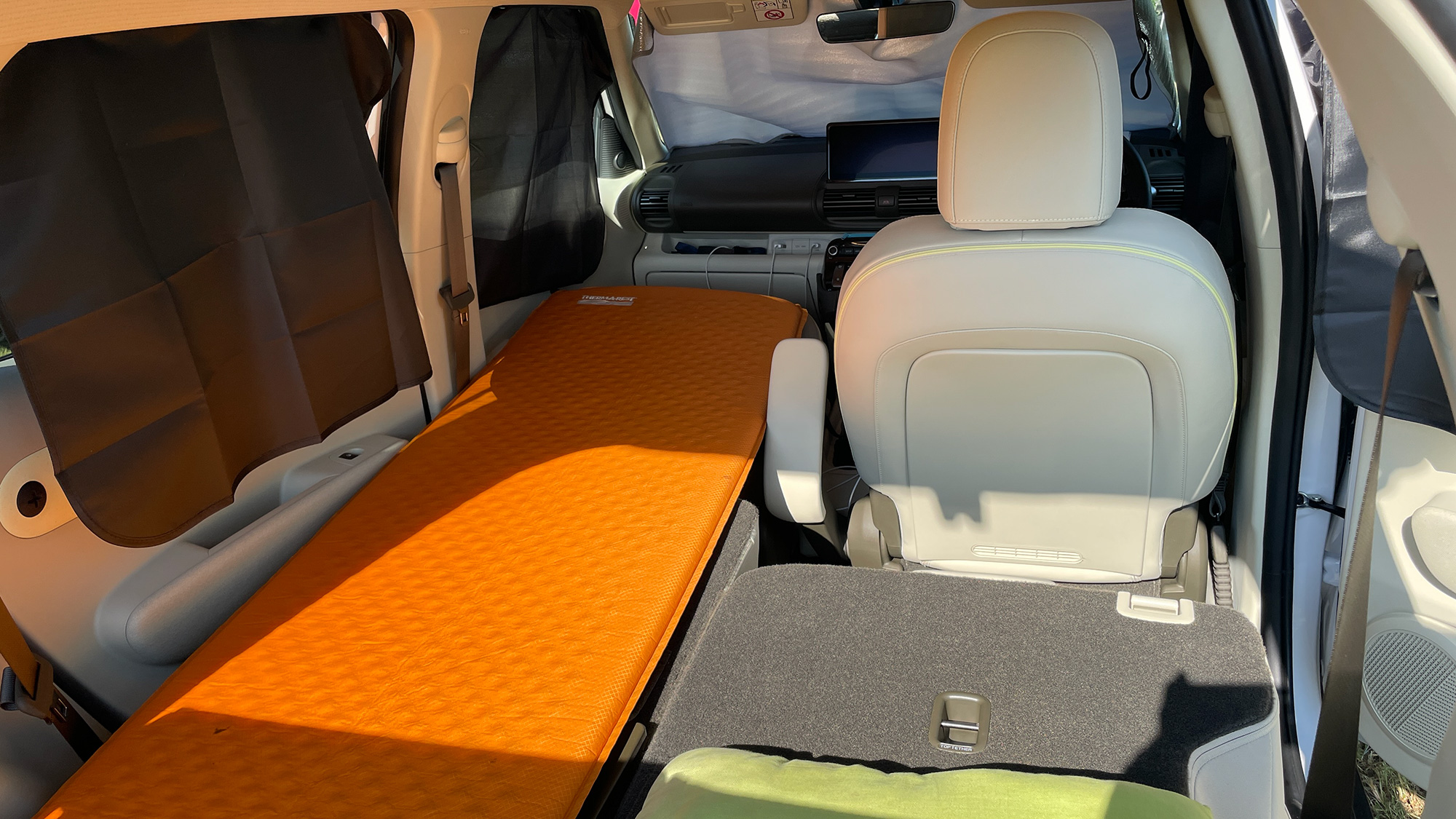

でも今回はテントを張る必要がありません。楽ちんです。寝床は、インスターの助手席と、後席の半分を前方に倒して、なんとなくフラットにして、その上に25年間使っている、エアを入れるタイプのマットレスを敷きます。
ところでヒョンデのKONAやIONIQ 5には、ヒョンデの公式ショップに車中泊用のマルチカーテンがアクセサリーとして用意されています。でもインスターにはまだありません。カタログに車中泊の写真がないので、想定していないのかもしれません。
そこで100均です。1枚100円の日よけ用カーテンと、フロントガラス用の銀マットで目隠しをします。リアウインドウは日よけ用カーテン1枚で覆いきれなかったので2枚使用し、フロントウインドウの銀マットと合わせて全部で7枚を使いました。
これで車内での着替えも安心です。朝日の暑さも軽減できるような気がしました。
準備万端整ったところで、寝てみました。まず全長は、身長168cmの筆者には十分なスペースがありました。身体を伸ばしてゆったりと寝ることができます。こういう時は大谷翔平選手みたいに190cm以上なくてよかったと心の底から思います。期間限定ですが。
室内はちょっと狭いけどなんとかなる
ただフルフラットにすると、車内で身体を動かすのが少し難しいです。
インスターは背もたれを前方に折り畳むように倒すため、背もたれの厚み分、寝床の床が上がります。このため天井が低くなって、身体を起こすと頭が天井にぶつかるのです。よほど小さな子どもでない限り、上半身を起こすのは困難でしょう。
対策のひとつは、運転席をいちばん前に、後席半分をいちばん後ろにスライドさせて後席部分にスペースを作り、後席の背もたれを片方(助手席側)だけ倒すことです。
これなら、背もたれをそのままにした後席に移動すれば、頭もひっかからず、着替えもできます。荷物が多いと置き場所に困るかもしれませんが、運転席側の足元もあるので、ソロキャンなら室内に収納できると思います。
もうひとつ気をつけないといけないのは、背もたれを折り畳んでも完全なフルフラットにはならないことです。後席と前席の間にどうしても隙間が空いてしまいます。ここに手をつくとズボッと沈みます。
と言っても、ちょっと注意すれば回避できます。それに寝る時には気になりませんでした。
そもそも広い室内で車中泊をしたいのならワンボックスにすればいいだけのこと。小型車にすべてを求めるのは無理というものです。
そんなこんなで、日の出後もぐっすりと寝ることができました。テントだったら汗まみれになりそうな気温でしたが、問題なく、寄本編集長に起こされるまで寝ることができました。
なおキャンプ中の電力消費は、今回は夜にエアコンをつけるほどではなかったので、それほど減りませんでした。電気を使ったのは、キャンプに1泊だけ参加した、EVsmartブログにも寄稿しているITジャーナリストの石川温さん私物の小型冷蔵庫と、スターリンクだけです。
石川さんが滞在した1泊目は、パソコンが熱中症にならないよう使った昼間のエアコンと合わせて十数パーセントを消費。最終的に2泊3日合計で、SOC表示で約25%を消費しました。インスターのバッテリー容量は49kWhなので、12.5kWh程度でしょうか。
ソロキャンで1泊なら、途中で経路充電をしなくても不安なく電気製品を使えそうで、必要十分な車中泊のポテンシャルがあると思いました。

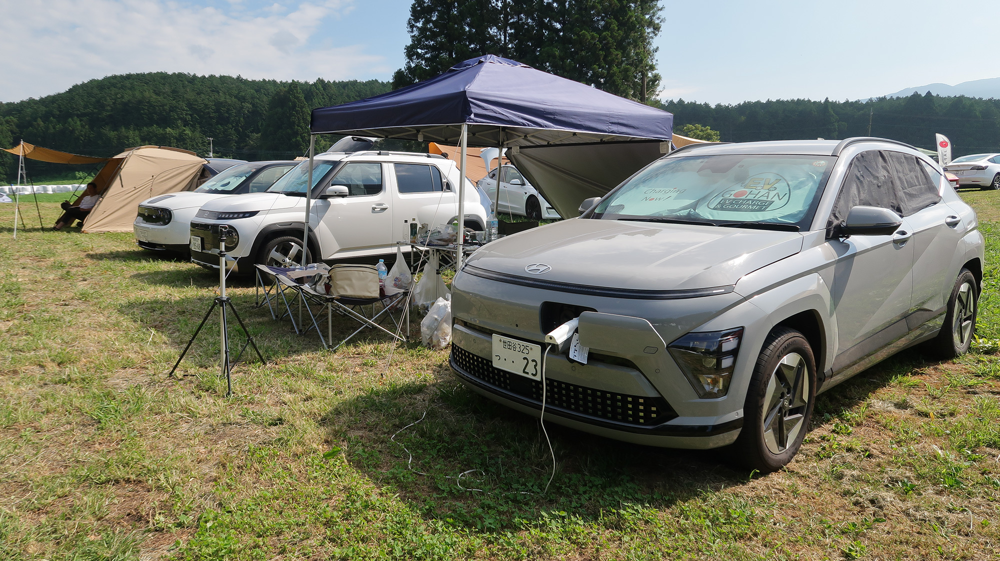

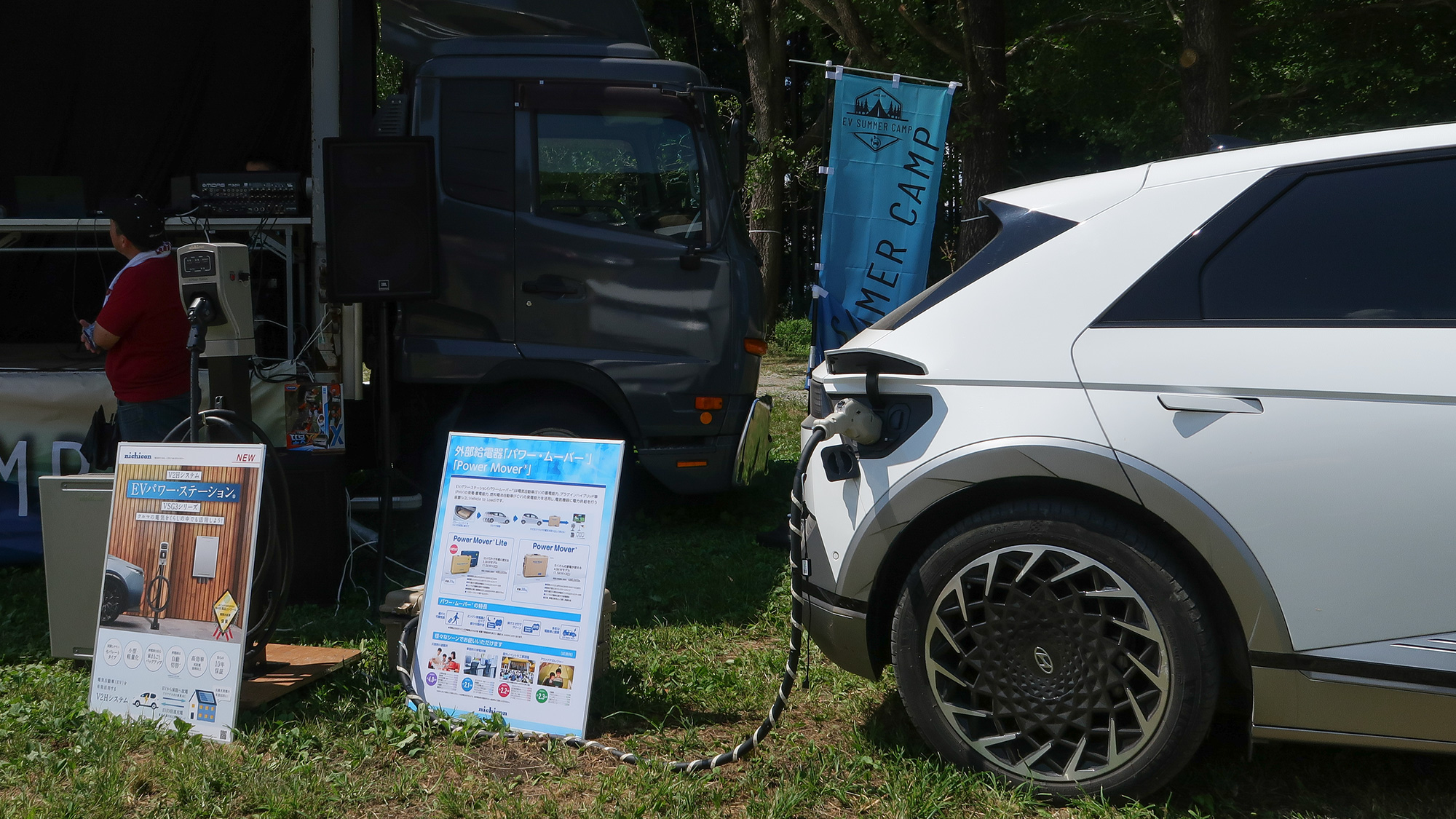

これら豊富な内容が揃ったトークショーの音響や映像などの電気はすべて、IONIQ 5とニチコンのパワームーバーを利用していました。屋外イベントでは発電機の騒音や排気ガス臭がつきものですが、オール電化キャンプでは静かなものです。なおIONIQ 5はアクセサリーコンセントやV2Lアダプターがあるので、消費電力が大きくなければパワームーバーなしでも電気を取り出すことは可能です。
今回のEVサマーキャンプの副題でもある災害対応を考えても、電力供給できるEVの能力はありがたいです。楽しいトークセッションを通してそんなことを実感できるのは、EVキャンプならではだと思います。BEVキャン、万歳です。
