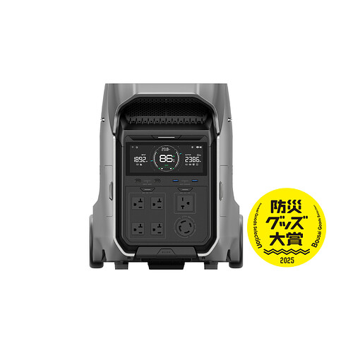

一応、他にも200v出力対応のポータブル電源は在る様で、EcoFlow DELTA Pro 3などが挙げられます。200vで最大3kW出力が可能な上、これはエクストラバッテリーという拡張に対応したモデルです。価格を挙げると・・・
・EcoFlow DELTA Pro 3 4kWh本体:55万円。
・本体+エクストラバッテリー 合計8kWh:97万円→今は63万円に割引。
・本体+エクストラバッテリー2つ 合計12kWh:133万円。
・エクストラバッテリー1つ:約41万円
本当に中古のSAKURAが買えそうな値段がします。そしてとてつもなく大きいです。これを乗せるだけでむしろ重さで電費が悪化しそうです。(4kWh本体が51.5kg。)それでも電欠用としてでなく定置用蓄電池としても使えるモデルなので備えとしての価値はありそうです。気になる方はこちらを閲覧してみてはいかがでしょうか。
