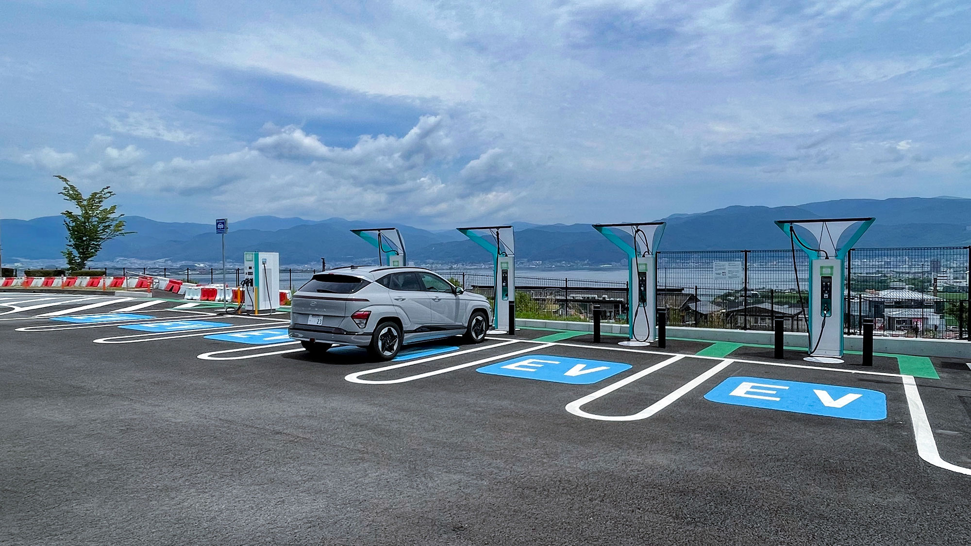

「経路充電」というのは、ロングドライブの途中に行う充電のこと。休憩などを活用して短時間で充電するニーズが高いことから、おもに「急速充電器」を利用します。
長距離移動中の休憩を兼ねたポイントということで、高速道路のSAやPA、幹線道路沿いの道の駅などが代表的な「経路充電スポット」となります。かつては、高速道路SAPAでも1カ所に1台(口)しか急速充電器が設置されておらず、大型連休などの繁忙期には充電待ちが発生することが少なくありませんでした。
でも、2023年10月、経済産業省が「充電インフラ整備促進に向けた指針」を発表。「高速道路など充電ニーズが高い場所においては、1口90kW以上の高出力の急速充電器を基本とし、特に需要の多い場所においては150kWの急速充電器も設置する」という高出力化とともに「90kW以上を設置する場合には、複数口に対応した機器を設置」する複数口化を明示。日本の公共充電インフラ拡充を担うe-Mobility Power(eMP)が指針に沿った急速充電器の置換や新設を進めたことで、利便性が格段に向上しているところです。

さらなる設置口数の充実を!
「設置ストールを最低でも6口、大規模SAなどは30口程度は設置してほしい。また、原則1回30分の目安を撤廃してほしい」(辻榮亮さん)
高速道路SAPAなどでは複数口化が進展しているものの、今後、さらにEV普及が進めば充電待ちが発生することが懸念されます。テスラのスーパーチャージャーや、欧米、中国などの急速充電スポットでは数十口のストールが並ぶ経路充電スポットがむしろスタンダードになっていることから、日本でもしっかりと拡充を進めてほしいという要望です。
十二分な口数が整えば、現状は「1回30分」という利用時間の目安に縛られる必要がなくなるので、利用するEVのバッテリー容量や充電性能に応じて「30分を超える急速充電ができるようにしてもよいのでは」という提案です。
