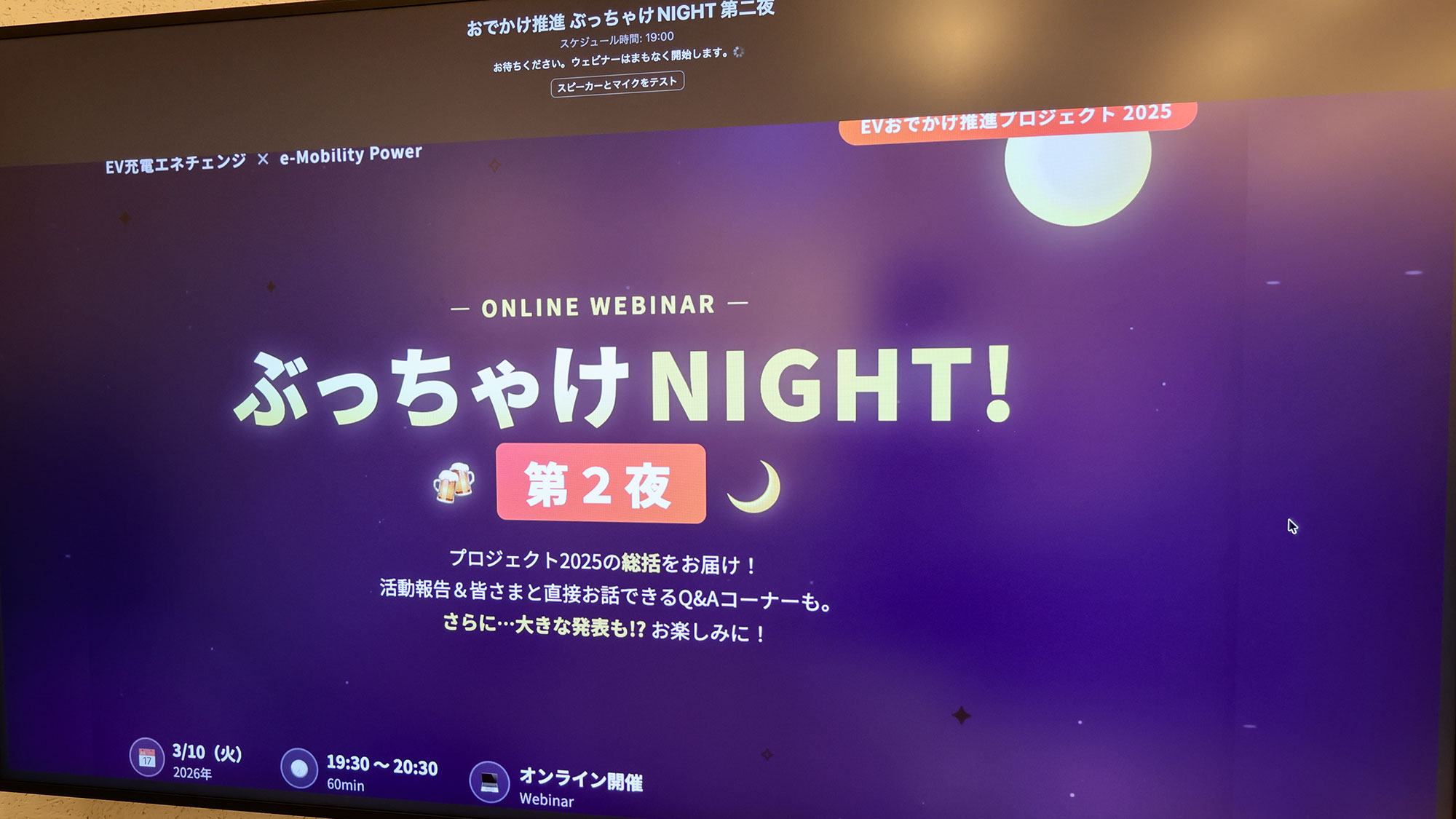

2026年3月10日(火)、目的地充電を中心とした普通充電サービス「EV充電エネチェンジ」を展開するミライズエネチェンジ株式会社(ミラエネ)と、全国各地の急速充電器を中心に公共用EV充電インフラの整備・拡充を行う株式会社e-Mobility Power(eMP)が、オンラインイベント「ぶっちゃけNight 第二夜」を開催しました。
「ぶっちゃけNight」は、両社が連携して実施している「EVおでかけ推進プロジェクト」参加者限定のウェビナーです。ミラエネとeMP 、両社のキーパーソンがプロジェクトに参加するEVユーザーと言葉を交わし、質問などに本音で答えようという試みで、2025年10月の「第一夜」(関連記事)に続く2回目の開催。今回は、ミラエネから柘野善隆社長と、EV充電事業担当執行役員の内藤義久氏。eMPからは今年1月、新たに就任したばかりの池亀耕太郎社長と、取締役の岩堀啓治氏が登壇しました。
