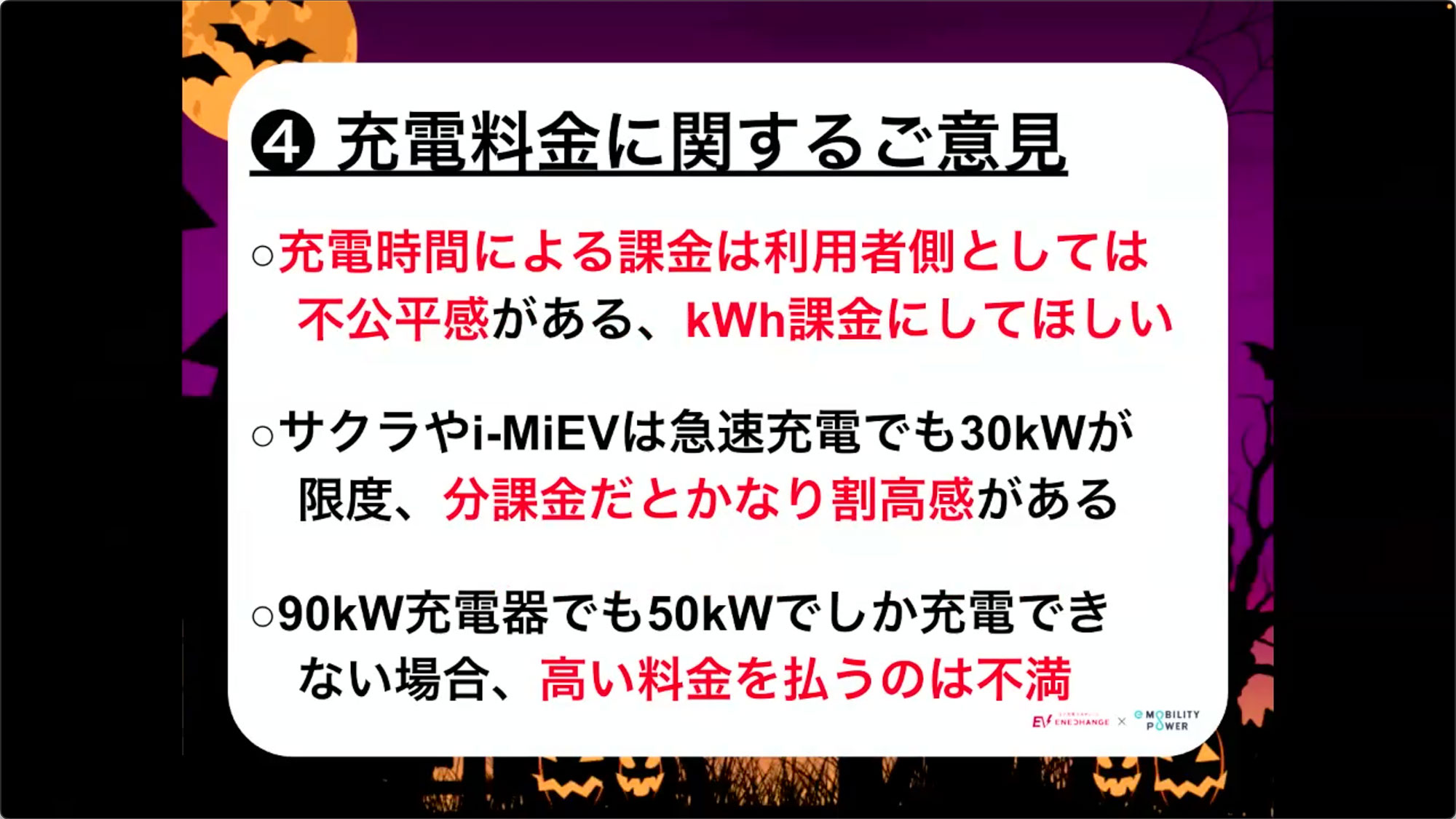

プロジェクトに参加するEVユーザーから多く寄せられたのが、時間ではなく充電できた電力量に応じた「kWh(従量)課金にしてほしい!」という要望でした。
同じ急速充電器を利用しても、EVの車種によって受け入れ可能な出力や充電できる電力量は大きく異なり、充電性能があまり高くないEVのユーザーにとっては深刻な課題です。この質問については、eMPの岩堀さんが用意したフリップを使って丁寧に説明してくれました。
急速充電のkWh課金を行うには、計量法という法律に従う必要があります。やり方としては、大きく分けてふたつの方法があることと、それぞれを実現するための課題があるという説明でした。
ひとつ目は「計量法に基づく検定済みの計量器(電力メーター)を使う」方法です。ただ、充電器の出口(EV)側で計量しようとする場合、急速充電器の直流電力を計測できる検定済み計量器は、現在日本国内に存在していないとのこと。系統電力から供給される交流の計測器はありますが、その場合、交流から直流への変換ロスを含めて課金対象になってしまいます。
ふたつ目が、「特例計量器」を使って急速充電の直流電力を計測する方法です。太陽光発電の電力計測ニーズなどを受けて、2022年4月1日に「特定計量制度に係るガイドライン」が制定され、計量法に基づく検定を受けなくても、一定の性能を満たしていれば事前届出をすることで使用可能とされているのが「特例計量器」です。現状、急速充電の従量課金制を実現している充電サービス事業者のほとんどは、この方法を用いているはずです。
この特定計量制度を活用する場合には、すべての取引について「取引主体が国に対して、開始前の届出と毎年1回の報告を実施する必要」があるとのこと。eMPネットワークの充電器では、「会員事業者(充電カードを提供する自動車メーカーなど)と利用者」、「ネットワーク事業者(eMP)と会員事業者」、「充電器設置者とネットワーク事業者」というふうに、1回の充電に対して複数の取引が行われています。
長年にわたり構築されてきた充電ネットワークを継承しているeMPの充電サービスでは、充電器設置者の数はゆうに1500を超えていて、すべての取引について届出を行うのは事実上困難であることから、eMPネットワークの公共急速充電器でのkWh課金は現状では難しいとのことでした。
とはいえeMPではkWh課金の実現に向けて、充電時の取引が「eMPと利用者」だけでシンプルな、eMPが設置している充電器のビジター充電については、kWh課金の実証実験を展開している(関連記事)ことも説明されました。
そして、今年度から設置する充電器には「特例計量器」を装備しているので、「早ければ来年度くらいから、kWh課金で利用できる急速充電器の数を増やしていきたい」という見通しが示されました。

「kWh課金の導入がなかなか進まないのは、なぜ?」の所のプレゼン資料に以下とありますが、i-MiEVは急速充電で50kWに対応しています。
「サクラやi-MiEVは急速充電でも30kWが限度…」
ご指摘ありがとうございます。
eKクロスEV、ですね。

kwh単価での課金がベストではありますが、実現が簡単にできるのであれば充電器の固定されたkwの出力をユーザー側で選びそれに応じた分課金ができればそれでもいいのではと思ったりもしました。
高速道路上で50kwの充電器が少なくなる中ゲスト課金が90や150では割高になってしまうのでますますそう思えてきます。
自分の車にあった出力をユーザー側で選択できるとありがたいですね。
あとは複数台設置されている箇所では充電時間を60分を選択できればと思います。
従量課金の要望は理解できるのですが、導入には慎重になるべきと何度かお伝えしています。
高出力の充電器は系統にかける負荷の関係から、kWh単価も高くすべきという観点があります。
一方で低めの電力しか許容できない車両(旧型車、小型車、PHEVなど)のユーザーは従量課金だと時間をかけて高SOCまで充電しても充電料金的な損失が少ないので長時間充電器を占有しがちになるという問題が想定されます。
どちらの観点も、対策しないと充電器の収支に悪影響を及ぼしますが、現状の実証実験等ではkWh単価を高めに設定する事で対応しているように感じ、それによって価格に合理性を感じる人が少なくなってしまっていると思います。
ところでエネQ電は充電器ごとに時間単価を設定していますが、概ね高出力機ほど高く低出力機ほど安い価格設定になっています。(例外アリ)
またeMPでも50kWを境に時間単価に差をつけています。
個人的にこの方法には可能性を感じていて、さらなる細分化と利用者による出力/価格選択ができるようになれば課金方式として最適解ではないかと思います。
例えば下表のように、充電器の能力と実際に利用する出力で時間単価を定め、利用者が出力を選択するor最大電力で自動判定する事ができれば、より多くのケースで価格合理性が感じられるようになり利用者が増えるのではないかと考えます。
充電器の能力\充電電力 30kW 50kW 90kW 150kW
150kW 39 60 99 150
90kW 36 55 90 –
50kW 33 50 – –
30kW 30 – – - (円/分)
従量課金なんて不要だった!
と思えるプライシングをご検討いただきたいと思います。
