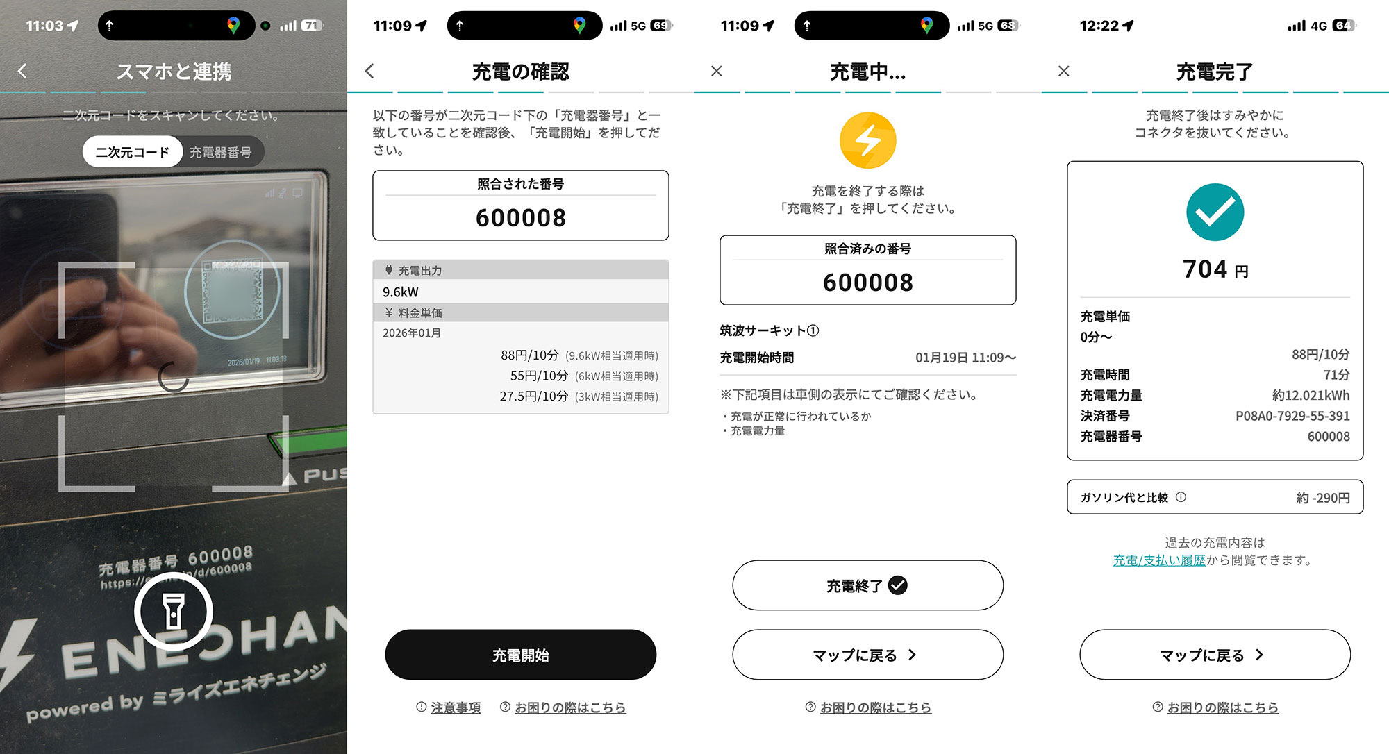

認証の手順は6kW器と同様で、充電プラグを車につなぎ、QRコードを読み込めばすぐに充電がスタート。問題なく作動しました。ディスプレイには経過時間と充電電力量(kWh)、充電出力(受け入れ中の電力)が表示されます。これは便利です。

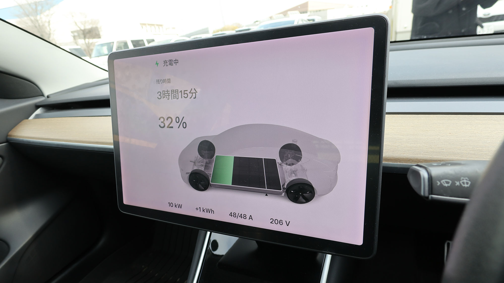

充電しながら、そんなことをあれこれ話しているうちに、EVsmartで動画を担当しているテスカスさんもテスラ モデル3で到着。ヒョンデコンビと交代して、私のHonda eとモデル3を並べて充電してみることにします。テスラの普通充電は、そもそも家庭用のウォールコネクターが最大9.6kWなので、ヒョンデの2台と同じように問題なく最大値で充電できていました(J1772アダプターが必要。また、モデル3、モデルYのRWDグレードは最大32Aとなっていて9.6kWでの充電はできません)。ちなみに、テスラのデスティネーションチャージングステーションにも、ユーザーは限定されますが9.6kW以上の出力のものがあります。

コストパフォーマンスはどうでしょうか。9.6kWの充電料金は88円/10分。EV充電エネチェンジは、6kWが55円/10分、車両側の制限などで3kWだったら27.5円/10分と、充電出力に比例させた料金設定です。9.6kWでもその原則がキープされています。課金は時間制なのですが、条件によって実際の出力が大きく変動する急速充電とは違い、普通充電の場合は充電器のスペック通りの出力で充電できる(電源の状況などで出力制限が導入されるケースもありますが)ので、実質的には従量制課金と変わりません。つまり、充電器の出力を問わず1kWhあたり約55円相当ですね。
