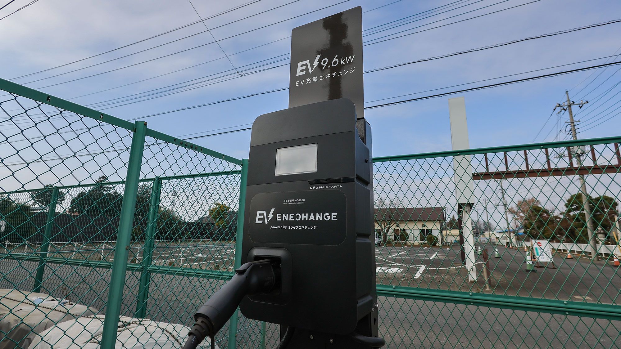

茨城県の「筑波サーキット」に、最大出力9.6kWという日本最速級の普通充電器を設置し、稼働を開始しました。
早速現地で実機をテストしてきましたので、その凄さとポイントを要約してシェアします!
⚡ 9.6kWってどれくらい速い?
これまでの普通充電器は3kWが標準、最近増えている倍速タイプでも6kWでした。
今回の9.6kWは、単純計算で標準の3倍以上!
1時間充電すると… 3kW:約20km分 6kW:約40km分 9.6kW:約60km分以上!(電費6km/kWh換算) ランチや買い物をしている1〜2時間の間に、100km分以上回復できるポテンシャルがあります。これ、もはや「プチ急速充電」ですよね。
🚗 テスト結果 実際に現地でいろいろな車種をつないで検証しました。
テスラ、ヒョンデ、アウディなど: 多くの輸入EVは車載充電器が大きく、フルパワー(9.6kW前後)で充電できました!
国産EV(リーフ、bZ4Xなど): 車側の制限で最大6kWとなりますが、もちろん問題なく利用可能です。
📱 使い勝手と料金 アプリ専用: 現在は「EV充電エネチェンジ」アプリからの利用限定です。
見える化: 充電器に液晶画面がつき、リアルタイムの出力(kW)が見えるようになりました!
料金: 88円/10分: 6kW器が55円なので、電力量あたりの単価はほぼ同じ。速いから高い、というわけではありません!
