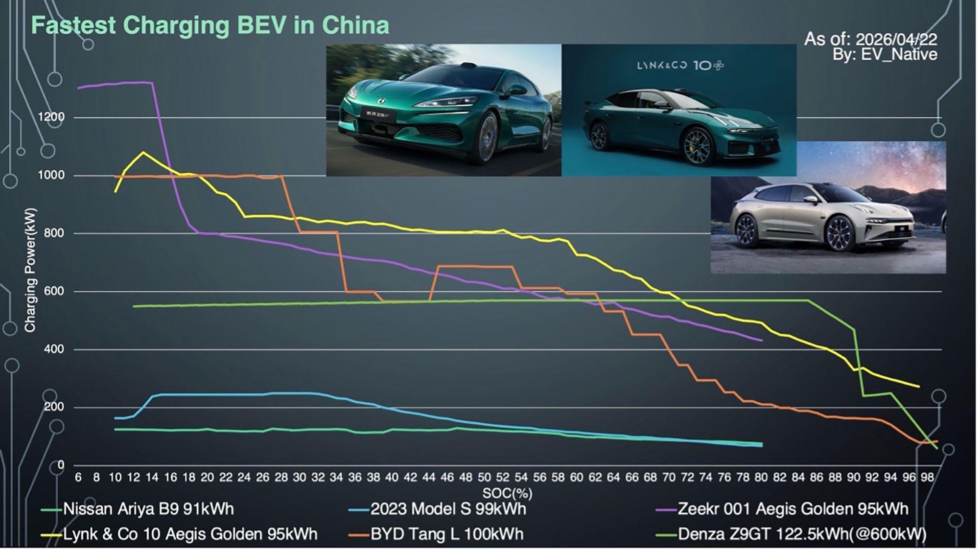

このグラフは、中国で発売されている超急速充電に対応する主要なEVの充電カーブを示したものです。今回注目していただきたいのが黄緑色で示されているDenza Z9GTの充電カーブです。中でも600kW級急速充電器(600A×1000V)で充電を行った場合、なんとSOC85%程度まで約570kW(600A×950V)の充電電力をキープし続けています。日本で発売されているEVしか知らない方にとっては、にわかには信じ難い充電性能かと思いますが、このようなEVがすでに中国の街中を走り回っているのです。
ちなみに今回の充電テストを行ったメディアによれば、SOC90%の段階で468kWを発揮していたものの、SOC91%で突如として240kWまで低下。車両側の指示電力は340kWだったことから、充電器側が充電出力を制限していたようです。実際のZ9GTの充電受け入れ性能は充電グラフで示されているよりも、さらに優れていると考えた方が良さそうです。
参考までに、日本の読者にも分かりやすいように、中国CATL製91kWhバッテリーを搭載する日産アリアB9の充電カーブ(緑色)も併記していますので比較してみてください。
また、昨年Super e-platformをベースにメガワット充電を実現したTang Lの充電カーブ(オレンジ色)と比較してみると、確かに充電を開始した直後は1000kW級の充電出力を発揮するものの、その後は断続的に低下し、SOC80%程度になると200kW強程度まで落ちています。まさに第二世代BBは充電制御の設計思想が第一世代と比較しても大きく異なっている様子が見て取れます。
ちなみに、BYDの第二世代BBに対抗して、4月にジーリーが独自内製LFPバッテリー「Aegis Goldenバッテリー」を搭載する「Lynk & Co 10」を発表してきました。このLynk & Co 10の充電カーブ(黄色)を見てみると、SOC70%の段階でも600kW程度の充電出力に対応しています。SOC10%から80%充電するまで5分33秒と、これは第二世代BB搭載車両の約6分という充電時間よりもさらに速い速度です。
BYDの技術革新によって、競合も急速充電性能の開発を加速しているということであり、中国市場の競争環境の激しさを改めて思い知らされます。

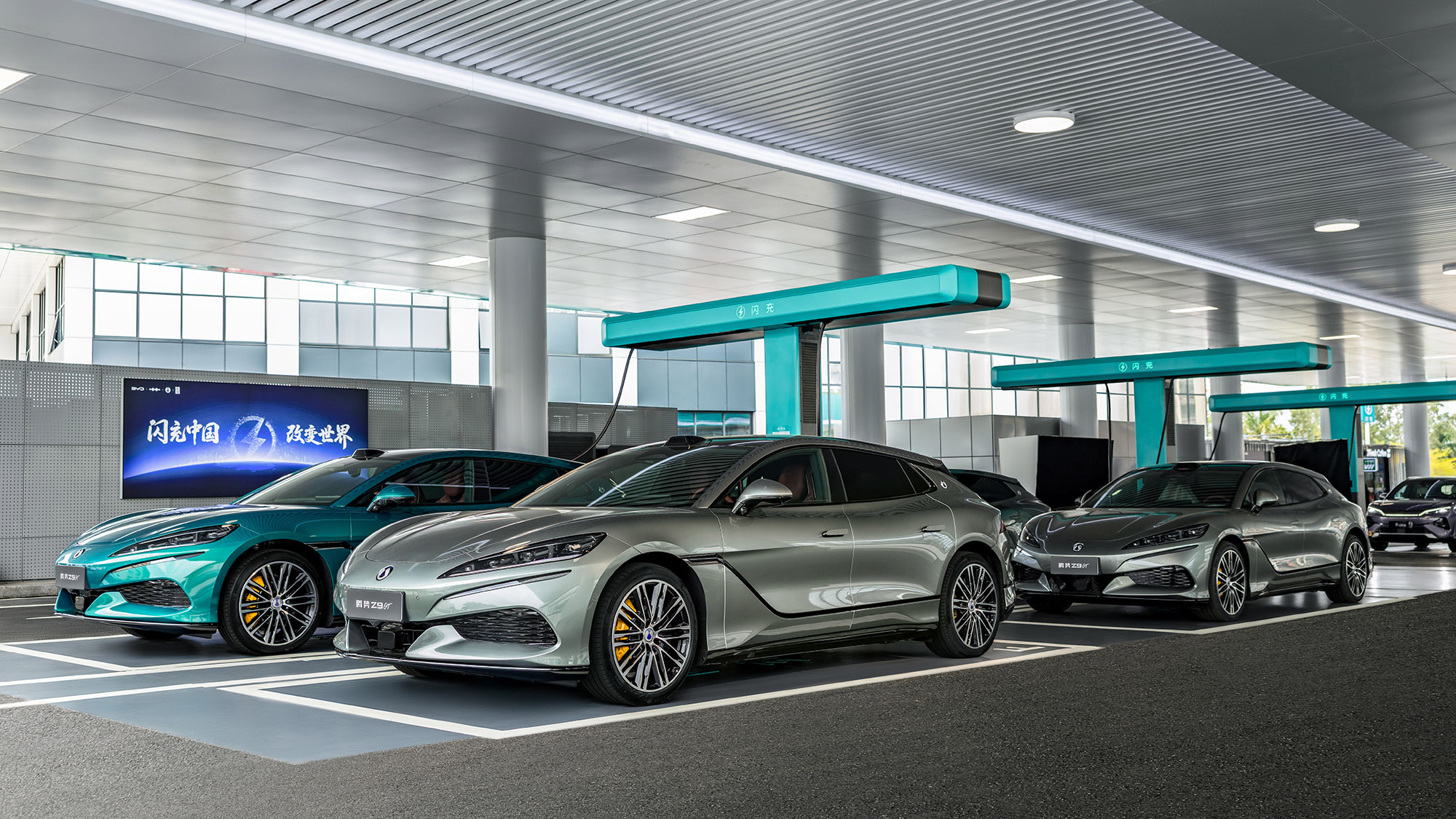

第二世代ブレードバッテリーの発表会当日の2026年3月5日までに、すでに4239基を設置済みだったフラッシュ充電ネットワークですが、その後もBYDは設置速度を加速しています。
最新データが判明している4月23日までに、311都市に5499基が設置されました。たったの7週間で1250基以上が設置された計算になります。BYDは2026年末までに2万基を設置する計画ですが、年末まで36週間あるため、このままの設置速度であれば7000基弱を追加可能となり、余裕を持って目標を達成できる見込みです。壮大な計画を着実に実行できるBYDの実力に改めて驚かされます。
