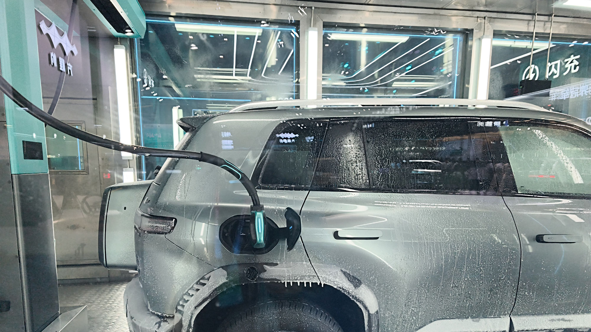

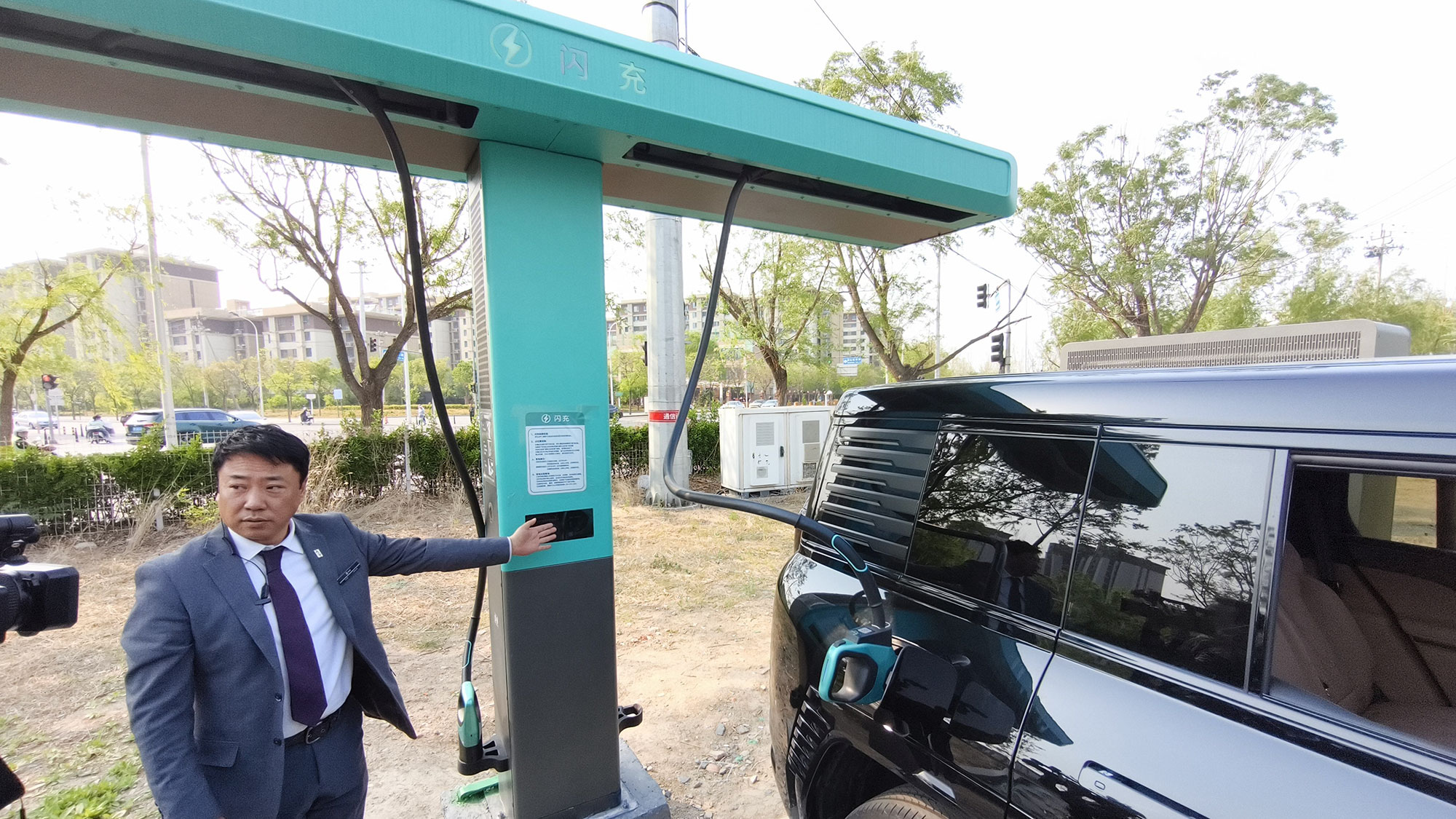

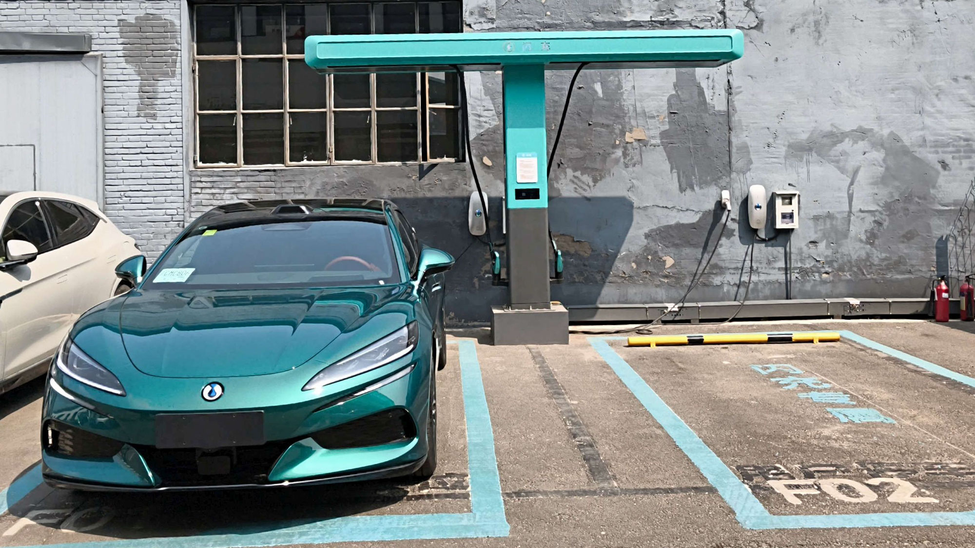

フラッシュ充電器は店舗の裏手に案内されると、事前記事やネットの投稿画像でおなじみの緑色のT字型の充電器が確認できた。ケーブルは、テスラスーパーチャージャーよりも少し太いくらい。液冷式で最大800~1000Vという高圧のためケーブルも細くできるからだろう。吊り下げ式ケーブルのおかげもあって取り回しは非常に軽い。

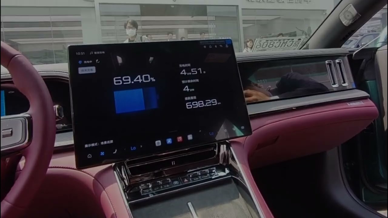

フラッシュ充電のうたい文句は「油田同速」「10~70%を5分」「9分で満充電」である。実際のデモでは、プラグを差し込んだら充電器や車内のディスプレイ表示を見るしかないのだが、SOCの残量バーは、WiFi環境での映画コンテンツのダウンロード速度(より少し遅い)か、Windowsの月例アップデートの速度くらいの勢いで増えていく。一般的な充電体験が通用しない速度感だ。
デモで充電した車両はデンツァ「Z9 GT」で、搭載するバッテリー容量は122kWh。この充電スピードを理解するには文章よりも動画を見てもらうのが早いだろう。
結果はうたい文句どおり、SOC10%から70%は5分以内に到達し、10分ほどでほぼ満充電に到達した。充電終了は100%まで設定できるが、回生ブレーキを機能させるため(満充電になると回生が制限される)97%で終了する設定になっていた。充電速度は70%前後まで、開始時の増え方を維持した。70%を超えたあたりから若干速度が落ちてきたものの、圧倒的な充電速度を実感できた。

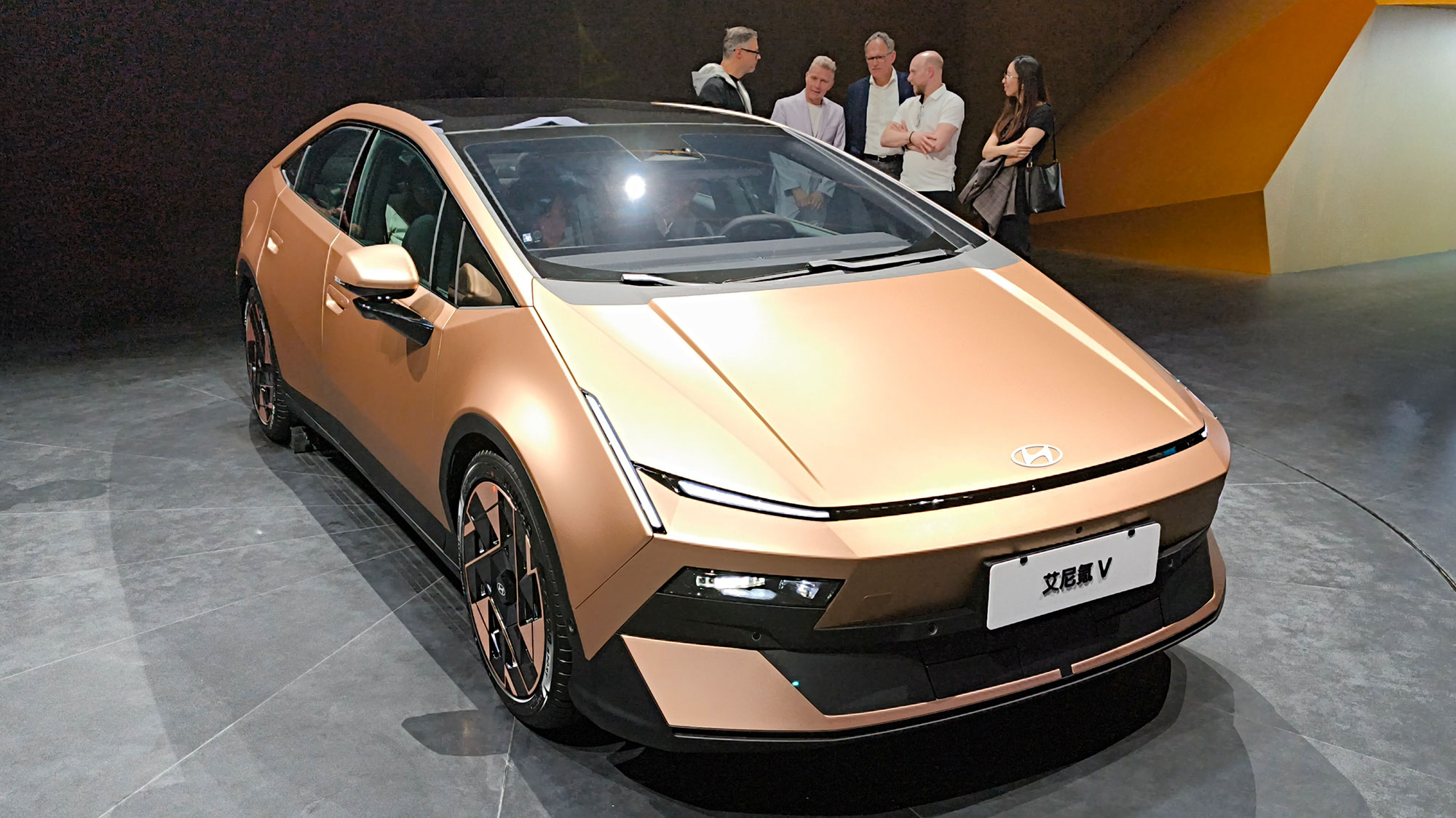

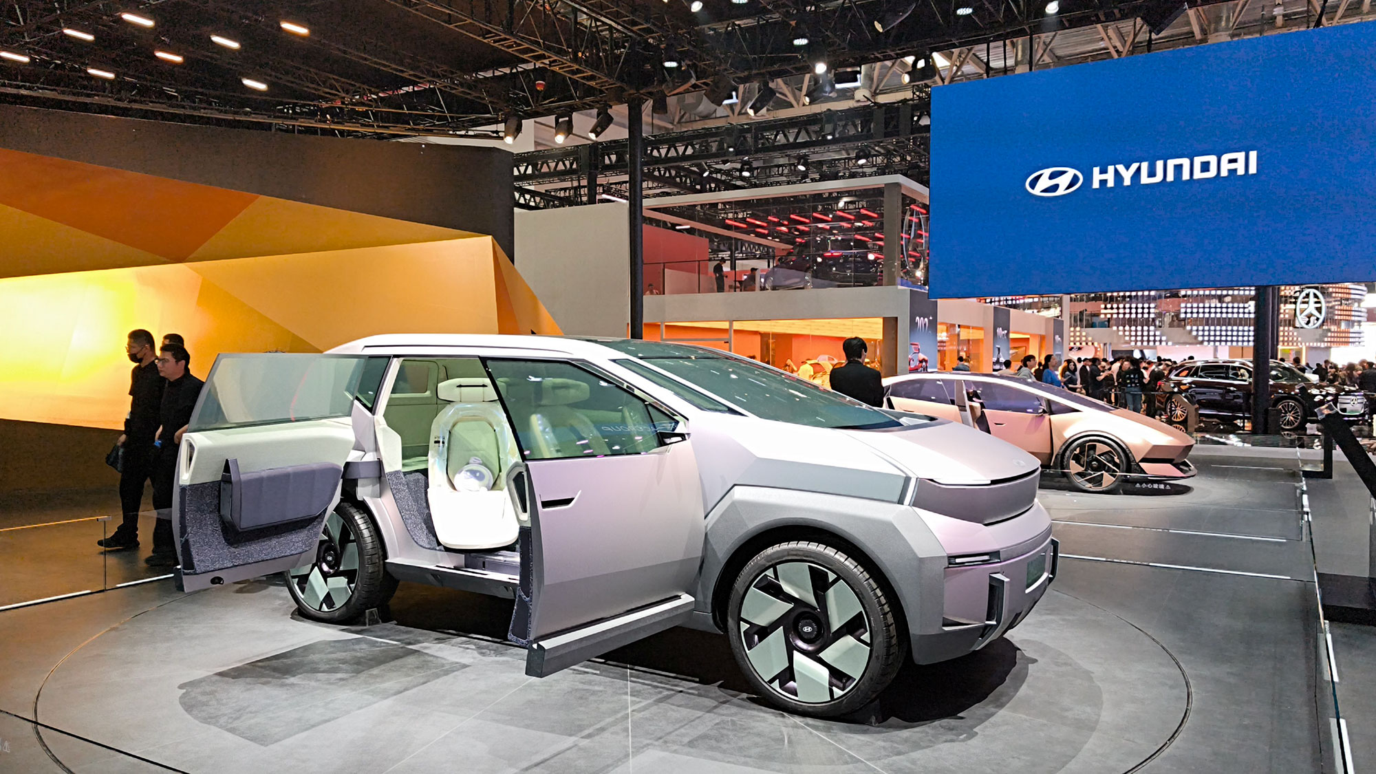

続いて紹介するのは「IONIQ V」だ。ヒョンデは、このモーターショーに合わせて2台のコンセプトカーを発表している。ひとつは「アース(EARTH)」と名付けられた斬新なスタイルのミニバン。もうひとつは「ヴィーナス(VENUS)」と名付けられたスポーツセダンだ。IONIQ Vは、ヴィーナスをベースとした市販モデルという位置づけになる。
ヒョンデの「惑星シリーズ」ともいえるコンセプトカーは、中国EV市場に新しいデザインを提案する。ブースの説明員によれば「中国のEVは多種多様だが、似たようなデザインであるのも事実だ。ヒョンデは惑星シリーズで、これまでにないEVデザインを中国市場に導入する」という。

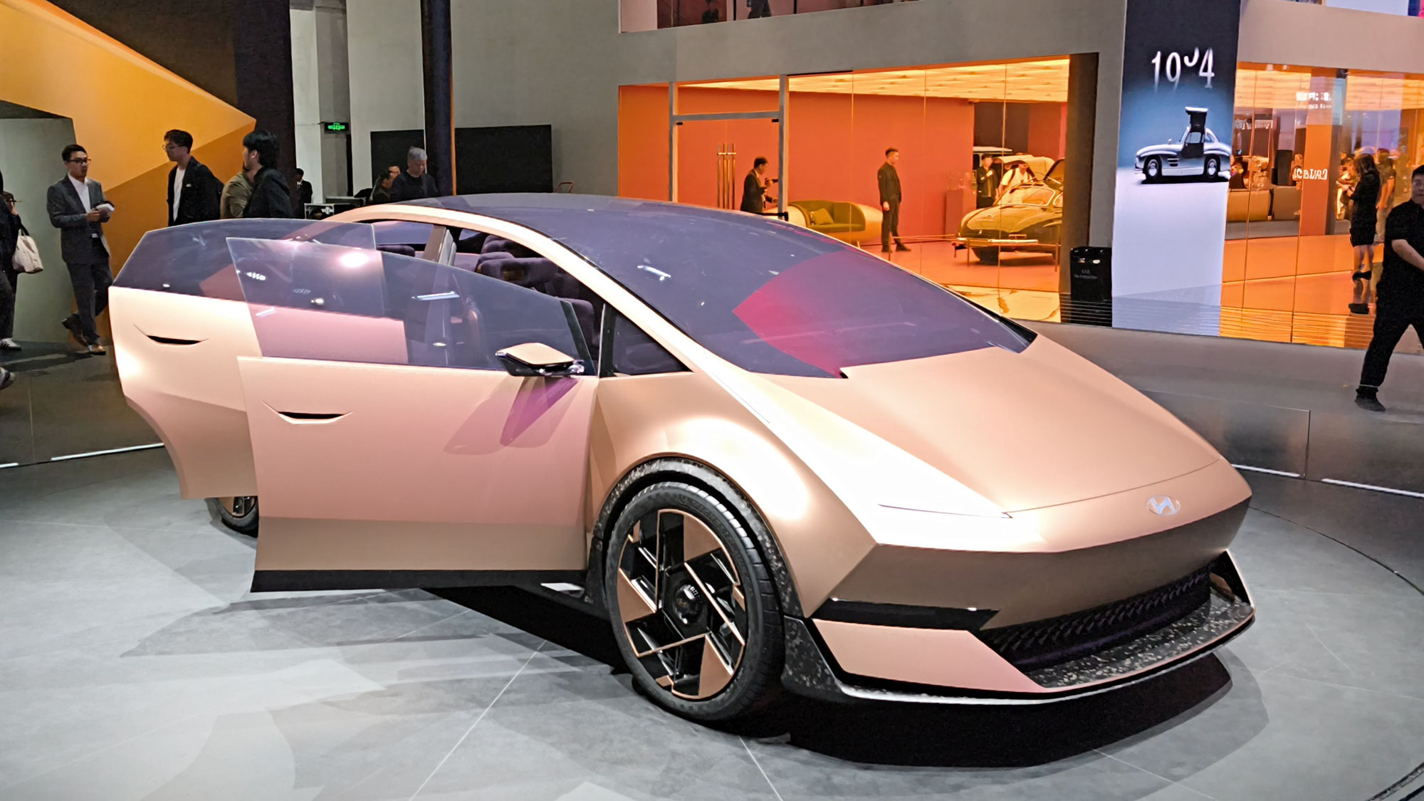

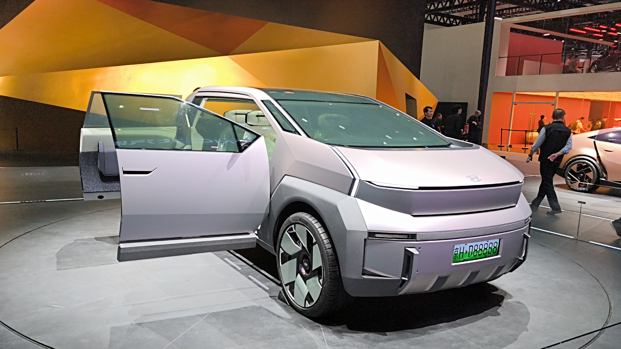

地球を意味するアースは、3層のデザインモデルを採用。車体下部は「大地」をイメージした力強いソリッド感のあるつくりとし、インテリアを含む、中間のフロント部からドア、リアにかけて連なる第2層が超近代的なEVをイメージしている。キャビン上部の第3層のコンセプトは「大気」であり、空間や光を演出する。
シートはフローティングタイプであり、コックピットは宇宙船のようなデザインとし、ドアは両開きでセンターピラーがなく開放感がある。
もう1台のヴィーナス(金星)のボディ外観は、フロントからリアエンドまでは1本のラインで描かれており、スポーツセダンともクーペともいえる形状だ。フロント部分は横から見るとサメの口のようで「シャークノーズ」と呼んでいた。タイヤハウス、サイドシル、リアバンパーなどには天然石を思わせる模様のカーボン素材を使用している。
コンセプトデザインを実装したIONIQ V

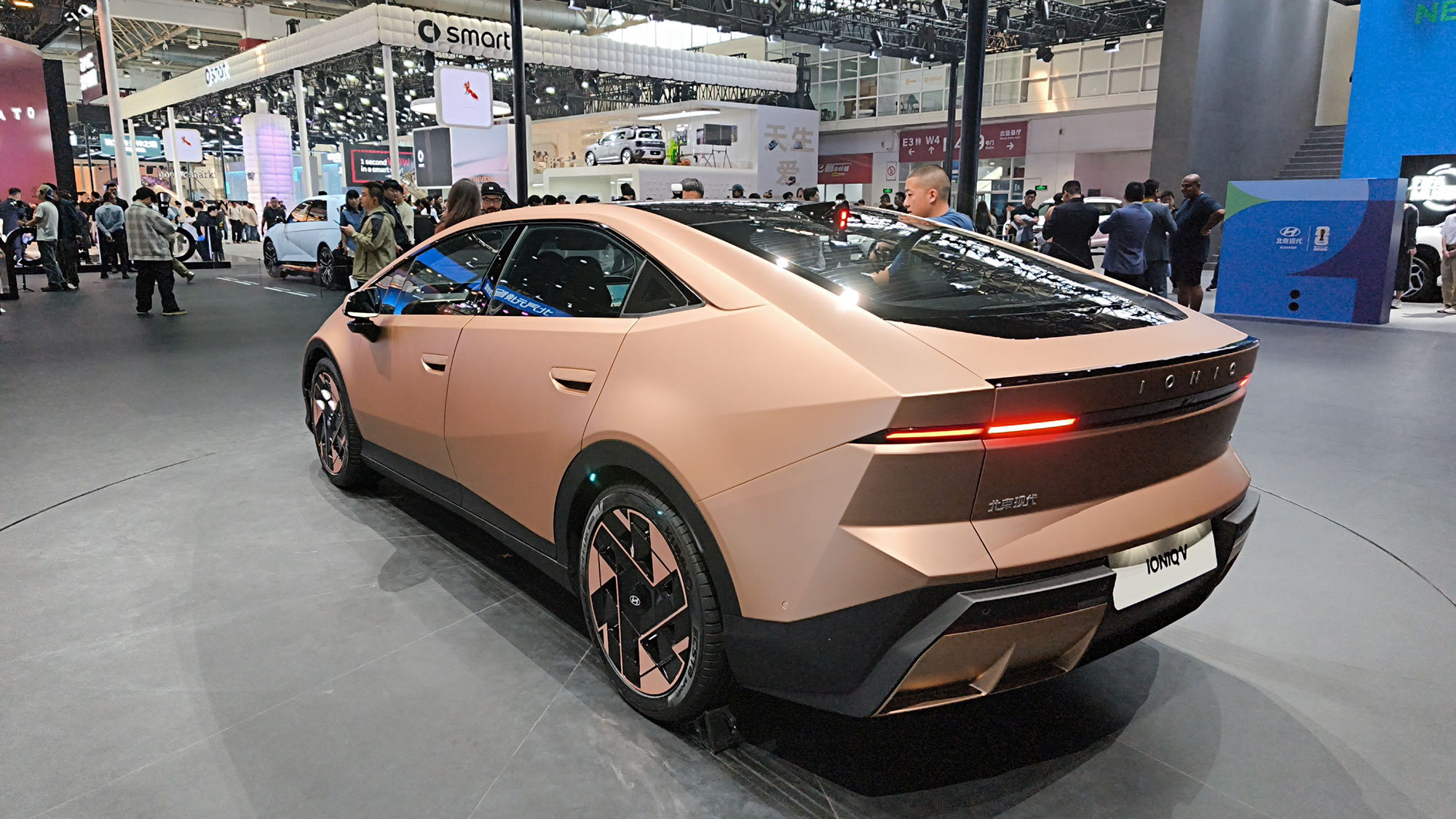

アース、ヴィーナスともにコンセプトカーなので詳細スペックは公開されていない。しかし、ヴィーナスのコンセプトデザインを実装した「IONIQ V」が、2026年中に中国で発売される予定であることが発表された。コンセプトカーの発表は、そのポイントを実装した車両の発売予定がある場合、開発へのフィードバックや市場の反応などを見る「観測気球」としての意味合いがある。IONIQ Vのように市販モデルと同時に発表されるパターンは珍しい。
IONIQ Vの判明している主なスペックは以下のとおりだ。
●サイズ:全長 4,900mm × 全幅 1,890mm × 全高 1,470mm
●ホイールベース:2,900mm(広大な室内空間を確保)
●航続距離:600km以上(CLTC)
●搭載バッテリー:LFP(CATL製)
プラットフォームは、ヒョンデのグローバルカーで採用されているe-GMPではなく、北京汽車(BAIC)の「ArcFox」のプラットフォームを利用して北京現代が設計したものを採用している。ArcFoxは取材で北京滞在中に街中で何台か遭遇した。未来感のある非常に洗練されたデザインのEVだ。
27インチ4K対応のダッシュボードをほぼ占拠する横長一体型スクリーンは、見た目だけではなく、ByteDanceのAIアシスタントやMomentaの運転支援システム(ADAS+)の機能を最大限に引き出すための重要なインターフェイスでもある。
