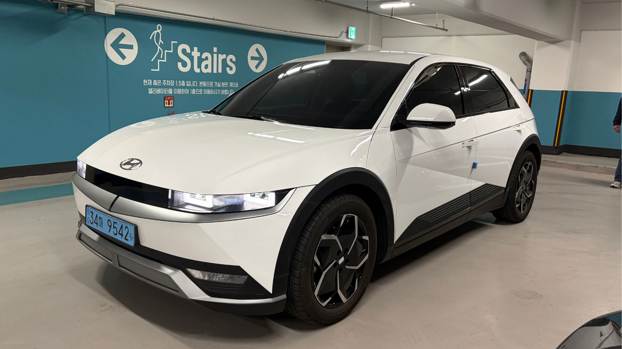

アメリカに出張する際はテスラを借りるようにしている。普段モデル3に乗っており、UIの操作方法、充電まで使い勝手がわかっているからだ。知らない海外でも充電の認証は必要ないし、夜のガソリンスタンドでドキドキしながら給油する必要もない。面倒なナビの設定もボイスコマンドで済ますことができる。しかし、今回ソウルでモデル3をお願いしたら、同等クラスということでアイオニック5が用意されていた。アイオニック5の長距離ドライブはしたことがなかったので良い機会だ。これでソクチョまでの往復をすることになった。
韓国のレンタカーでは、日本でいうETCのような高速料金支払いシステムのプリペイドが必要で、カウンターで3000円くらいを前払いして端末を搭載してもらう。レンタカー会社が言うには充電はクレジットカードでどこでも可能だとのことで安心して借りることができた(しかし、後ほどこれが問題になる)。
ソウル駅から出発し、ソウル襄陽高速道路に乗って東に進み、途中はミサリというパーキングエリアで休憩を取った。フードコートが充実しており、日本のSAとよく似ている。アイオニック5の運転自体はとても快適で、自動運転支援機能はレーンキープアシストがあり、動作は優秀であった。ただ、ハンドルに圧力がかからないとすぐに警告が入る仕様である。

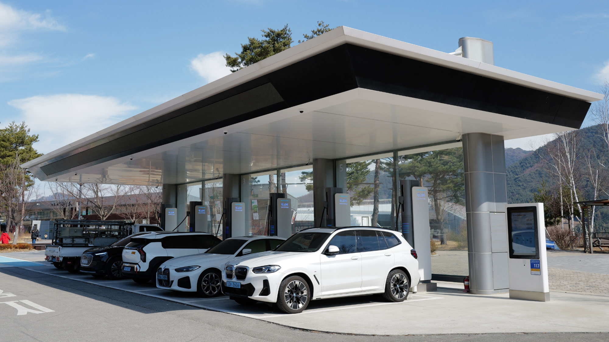

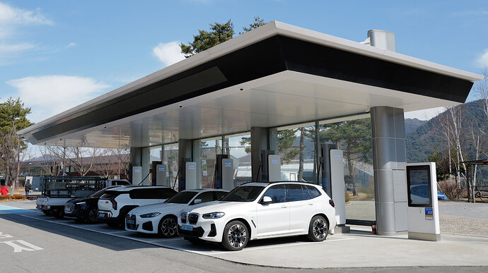

ソクチョからソウルへの帰路では充電をする必要があった。空中型デザインで有名なハナムのパーキングエリアで充電を試みた。
ここにはヒョンデが展開する充電サービス拠点「E-pit」が入り口付近にある。350kW級(CCS2)の施設で、主にヒョンデおよびキアのEVユーザー向けの施設だがCCS対応ならどの車でも充電できる。6基の充電器が設置してあり、それぞれにUIを備え、E-pitユーザーであればPnC(プラグアンドチャージ)に対応。現在、全国で64のステーションを展開しており、今後はヒョンデ・エンジニアリングといったパートナーと提携し、PnCの充電器を1500基以上増やす計画を発表している。
ゲストユーザーはクレジットカードで決済する方法になっていた。自分が充電したい料金を3000円など選びクレジットカードを挿すだけのシンプル設定であるが、なんと日本(もしくは海外)のクレジットカードがどれも使えなかった。隣で充電をしていたKIAオーナーに聞くともう一つの充電ステーションがあるから行ってみてはとのこと。

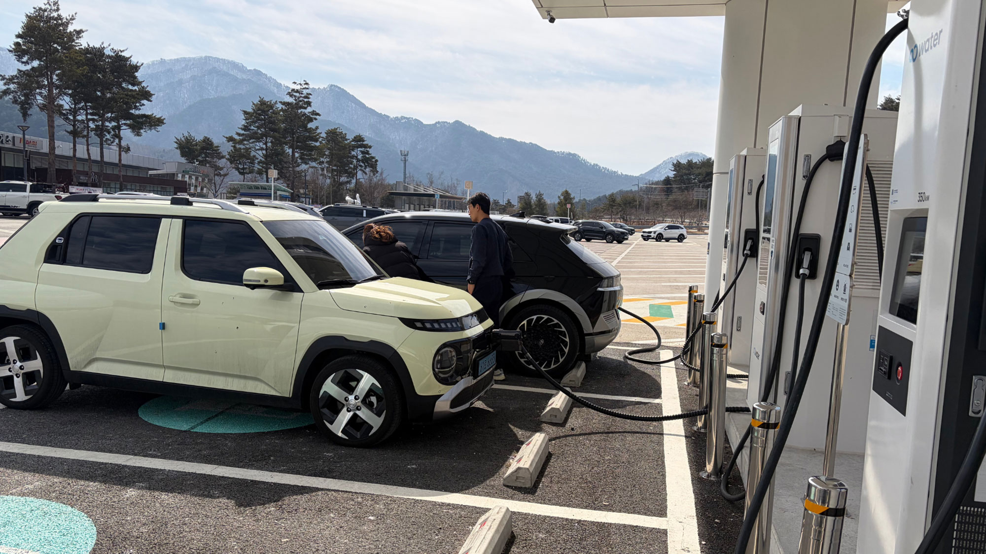

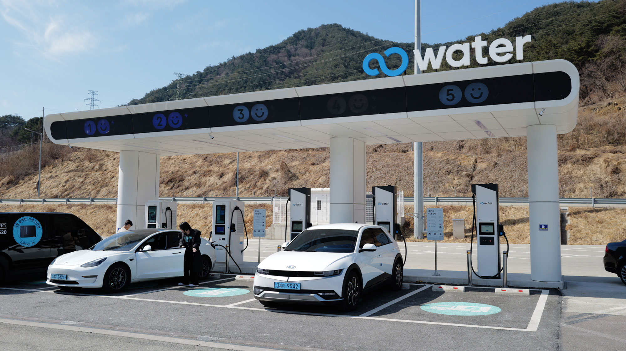

パーキングエリアを進むともう一つの充電ステーション「Water」が設置してある。これはBright Energy Partners(BEP)という再エネ専門会社が母体の充電事業者で、2022年にサービスを立ち上げた。韓国道路公社から大規模契約を勝ち取り、25年8月時点ですでに高速道路に73か所・397基を運営している。デザインや充電器のUIもポップかつシンプルで分かりやすい。この充電ステーションの特徴はCCSとNACSの両方に対応しているということだ。そのため、テスラオーナーもここで充電している(ちなみにテスラのスーパーチャージャーは韓国では高速道路上にも設置されている)。
ここでもゲスト充電を試そうとしたが、再び日本のクレジットカードを受け付けてくれない。ソウルまで約110kmの地点で充電残量は50km、これは大変まずいことになったとE-pitでもWaterでも会員登録をしようと試みたが、そこでも韓国の在住カードの番号入力があり観光客の登録は無理であった。途方に暮れていると、隣にテスラオーナーが充電にやってきたので、最後は親切なオーナーのクレジットカードで支払ってもらい、現金をお渡ししてなんとか解決した。

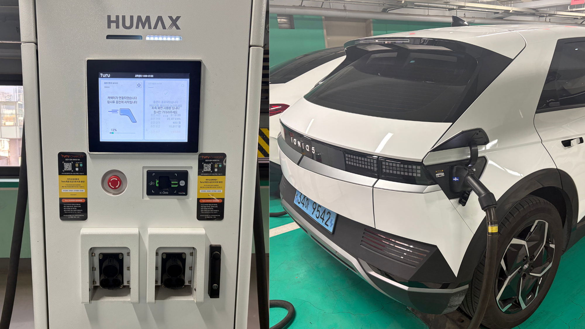

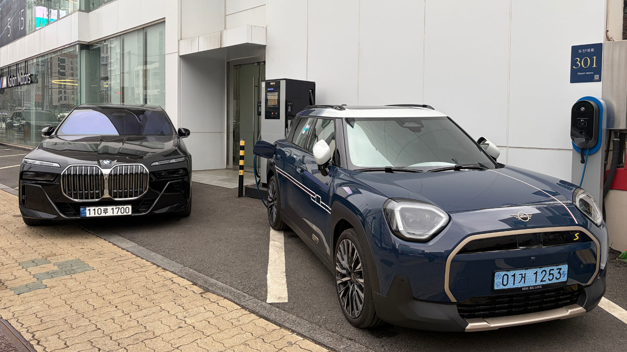

海外のカードが使えないことには何らかの理由があるのかもしれないが、その点さえ解決されれば観光客にも分かりやすい充電体験である。その後、ソウル駅前のソウルスクエアに車を返却することになるが、同じパーキングに今度はHUMAXグループが展開する急速充電器が設置してあった。こちらも充電器がICチップ対応となっており、試したところ、問題なくカードを受け付け充電することができた。
結局カード受付可否の詳細はわからないが、カードが使えればゲストでも買い物をするように充電ができるのでとても便利だ。
