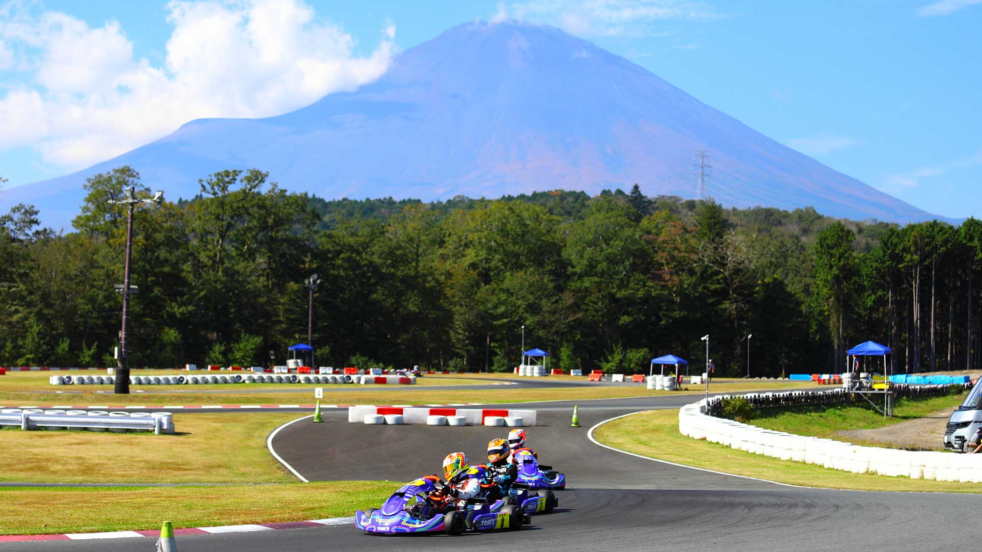

秋晴れが広がった2022年10月23日。富士山のふもと、御殿場市にある「オートパラダイス御殿場」で、電動カートを使った全日本カート選手権EV部門のレースが行われました。

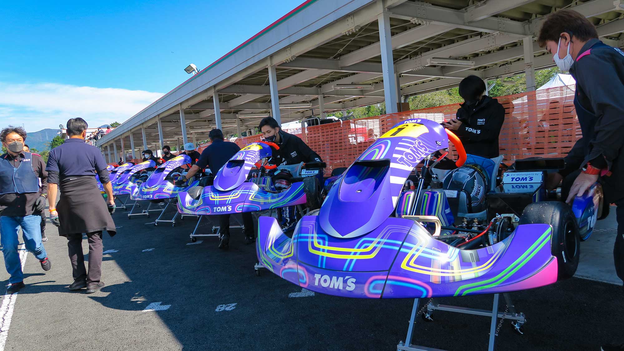

使用するマシンは、トムスが開発した『TOM’S EVK22』です。トムスは2022年8月3日に、オートパラダイス御殿場で『TOM’S EVK22』を発表し、公開走行を行いました。この時のドライバーは、鈴木亜久里氏、山本左近氏、井出有治氏らでした。

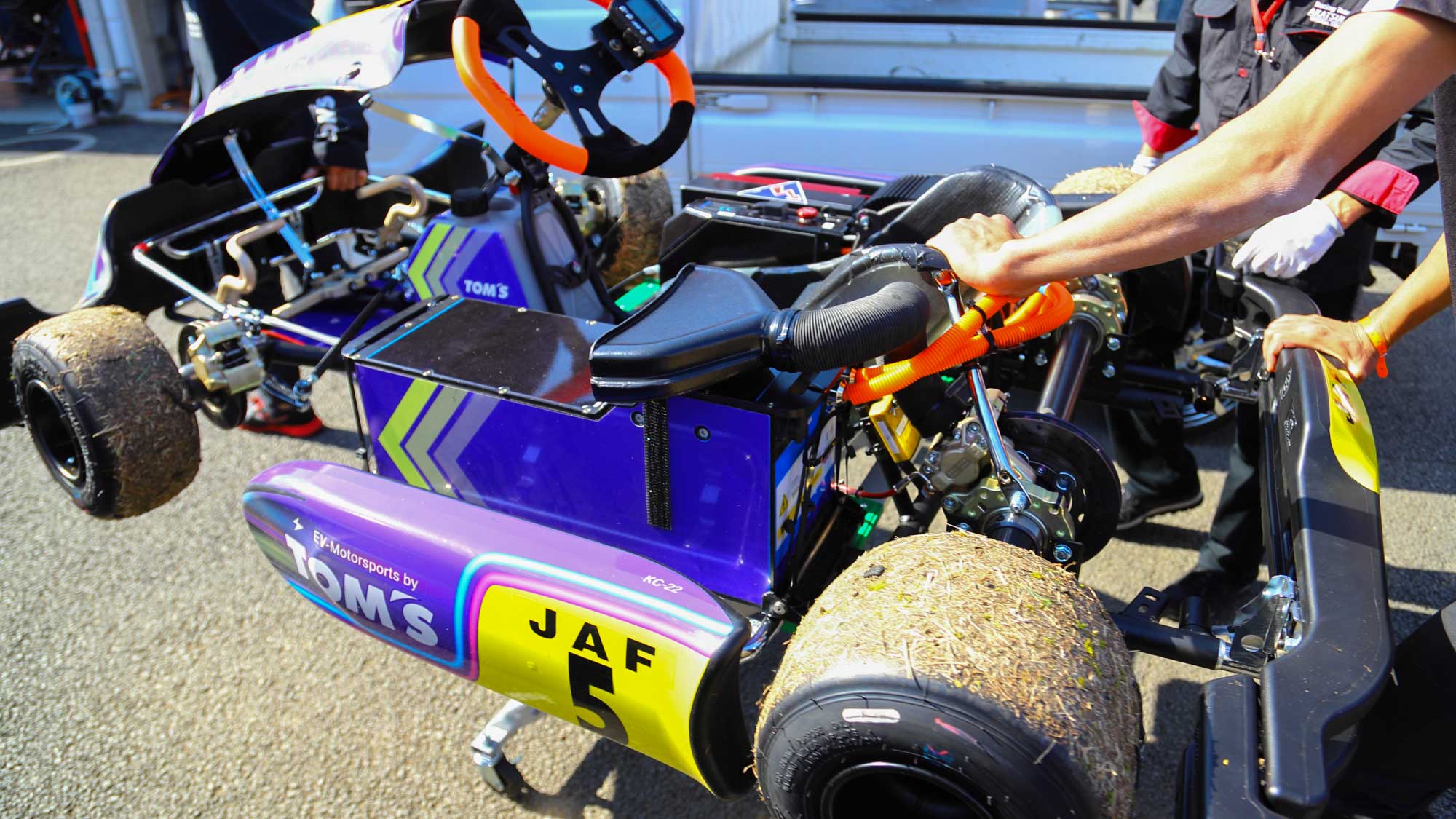

『TOM’S EVK22』の詳細なスペックは公表されていませんが、プレスリリースによれば、0-100m加速は4.0秒、最高速度は120km/hです。航続距離は約25kmで、バッテリーは交換式になっています。ちなみに現地で聞いた話では、バッテリーの重さは20~30kgくらいとのことでした。
モーター、コントローラー、バッテリーはJAF公認のものを使用するワンメイクレースです。8月にトムスが公開した『TOM’S EVK22』に搭載していたモーターなど電気系の主要パーツがJAF公認を得られたことで、今回のレース開催が可能になりました。

まずバッテリーですが、リチウムイオン電池なのは間違いないものの、中身は不明です。種類も公表されていません。容量は、バッテリーパックの側面に96V、56Ah、5370Whという表示がありました。トムスでは容量を公表していませんが、約5.4kWh、たぶんこれで当たりだと思います。

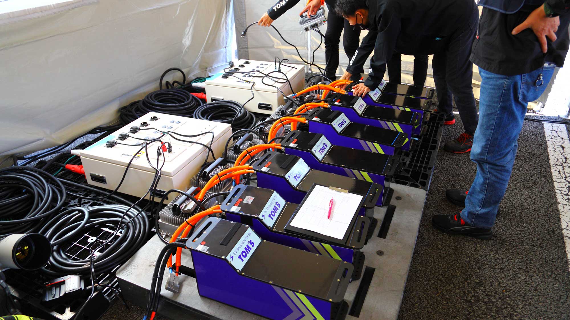

バッテリーは、1レースごとに交換します。充電はトムスのテントに電源車からラインを引っ張り、分割して個別の充電器につないで行います。フル充電まで約90分だそうです。

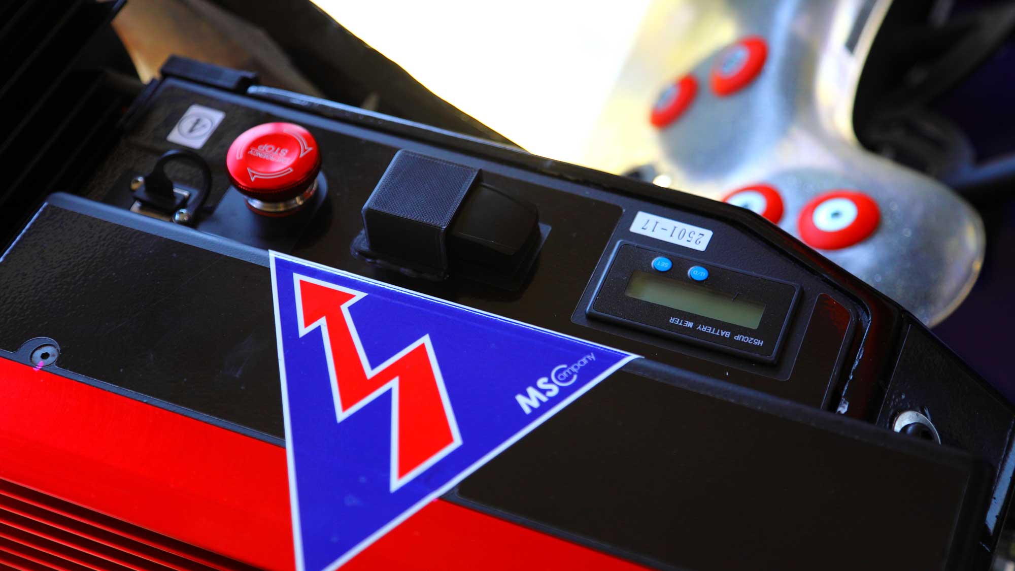

モーターと一体になっているコントローラーは、日本EVクラブでもよく使っていたイギリスの電動車関連パーツ会社、SEVCON製です。なおSEVCONは、2017年にボルグワーナーが完全子会社化しています。今回のセットではコントローラーに緊急時のキルスイッチらしきボタンも付いていました。
モーターはアメリカのMotenergy製です。種類は永久磁石式の交流同期モーターだと思うのですが、詳細のスペックは不明です。

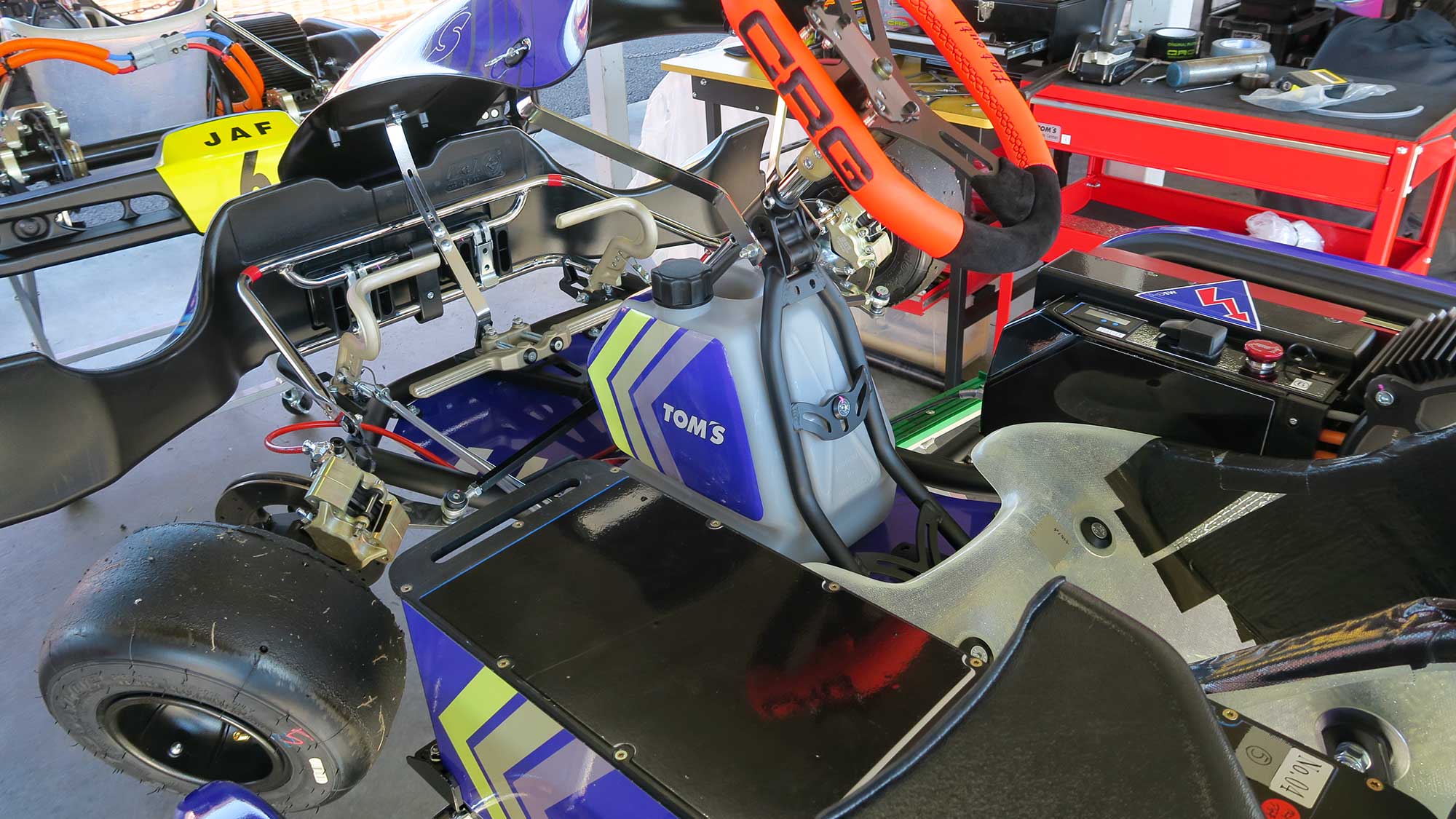

最低車両重量は、ほぼ同タイムの「FP-3」クラスが145kgなのに対して、EVカートは190kgです。今回のレースでも女性ドライバーがいましたが、体重が軽い選手の重量を合わせるためのウエートは、従来のガソリンエンジンカートが燃料タンクとして使っていたものを流用し、水を入れて重りにして調整していました。金属のウエイトをネジ留めするなどの手間が不要なのがいいところのようです。
ブレーキは、カートでは後輪だけのものが多いのですが、EVカートは重量があることもあって前後に装備しています。それでも実際のレースでは、前述のようにベーパーロック現象の兆候が見られるなど、なかなか厳しいようでした。

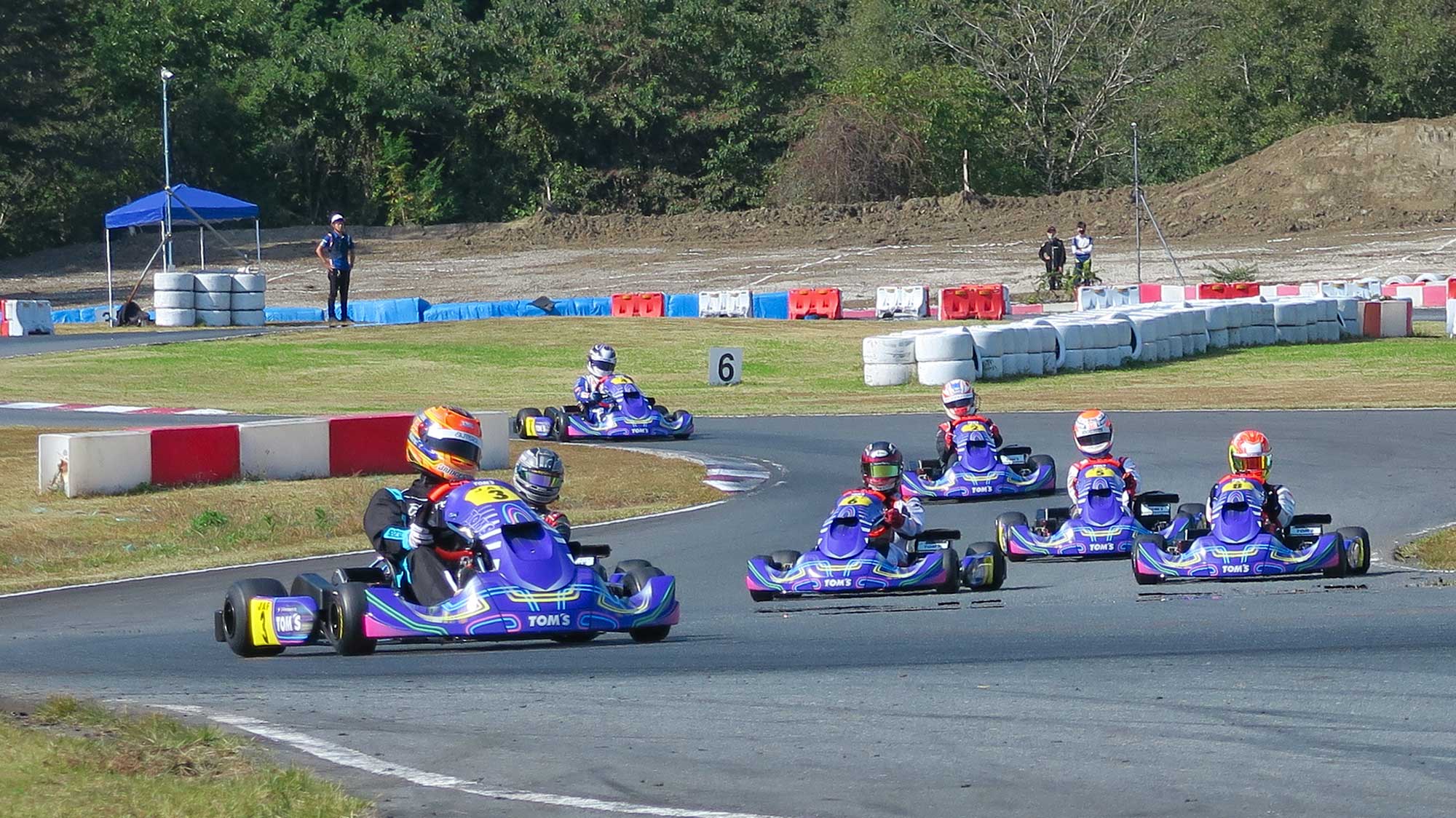

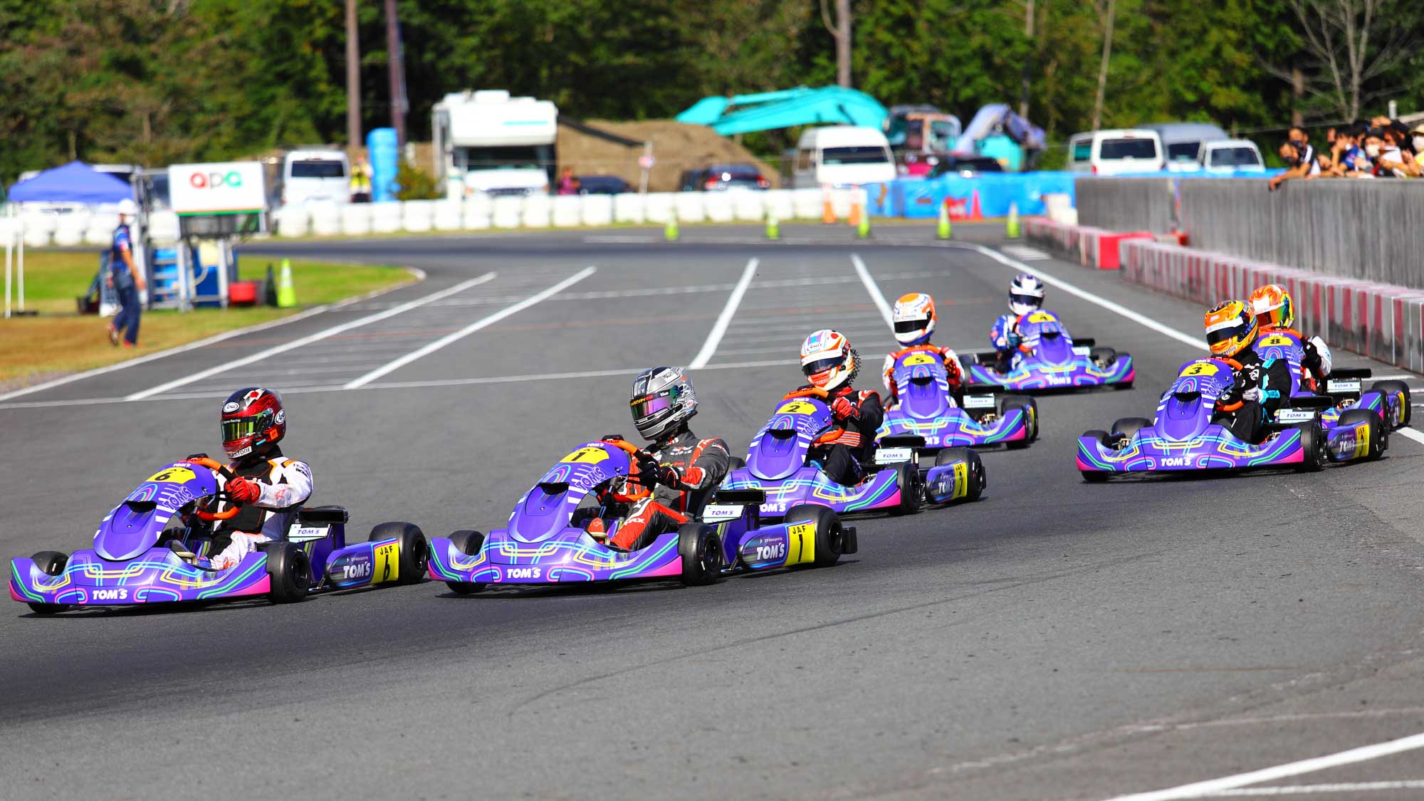

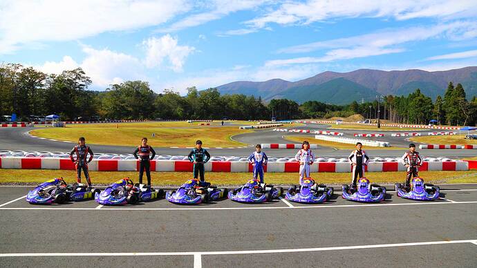

レースの参加台数は8台。今回のレースはいずれのマシンも、トムスが一括してマシンの整備を行うレンタル方式でした。ドライバーはトムスの募集に応じた人たちなどです。スーパーフォーミュラライツで2022年の年間チャンピオンになった小高一斗選手、現役のGT/GT500ドライバーの佐々木大樹選手など、第一線バリバリのドライバーも参加していました。
でもそれ以上に興味深かったのが、若々しいドライバーたちです。唯一の女性ドライバー、富下李央菜選手は16歳、最年少は若干14歳の梅垣清選手と諏訪百翔選手ですが、15歳の佐野雄城選手も名を連ね、なんだか次世代マシンにぴったりの選手たちだなあと思いました。

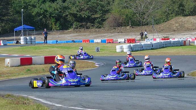

さて、午前中に開催された第1レースでは、小高選手がスタートからトップに立ってそのまま逃げ切って優勝しました。レースの中では、数台のマシンが終盤にとつぜんパワーダウンするというアクシデントもあったようです。熱による制御がかかったのかどうなのか、その場では原因がわかりませんでしたが、午後のレースは問題なくできるとのことでした。
問題は、前述したようにブレーキがベーパーロック現象を起こしかけていたか、起こしていたことのようで、急遽、冷却ダクトの位置を調整してブレーキを冷やす対策などをとっていたのが見えました。
午前よりもさらに気温が上がった午後スタートのレースは、序盤から小高選手、梅垣選手らがトップ争いを繰り広げた末、最後にブレーキの効きが悪くなった小高選手を梅垣選手が最終ラップでかわし、なんと全日本選手権で初優勝を遂げました。
初めての優勝が初めて乗ったEVカートというドライバー(14歳)の逆転優勝を、ギャラリーや取材陣が満面の笑顔で迎えていました。
