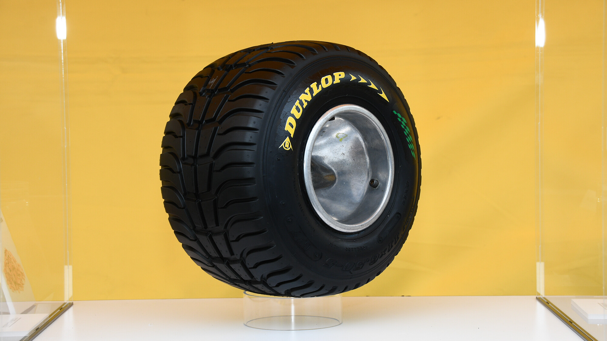

新しいレインタイヤといっても完全に新規というわけではなく、従来品との大きな違いは素材にあります。住友ゴム工業のブランドであるダンロップはタイヤ作りの中でサステイナブルな製品を目指してさまざまなアプローチに挑んでおり、そうした流れの一環として今回の新レインタイヤの投入となりました。新タイヤを説明する前に、ダンロップのサステイナブルに関する取り組みについて少し触れておきます。

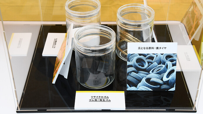

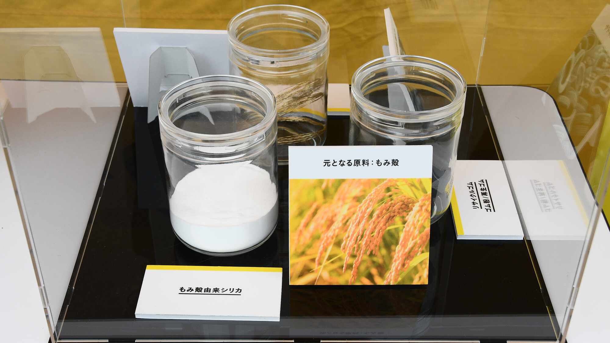

さて、話をEVカート用レインタイヤに戻しましょう。レインタイヤはウエット路面のグリップ向上のためゴム素材にシリカを配合しています。これは従来モデルと同じですが、今回の改良では使っているシリカをサステイナブルなものにするため、米の籾から採取できる「もみ殻シリカ」を採用しました。今やタイヤにシリカを配合するのは当たり前になっていますが、レース用のドライタイヤはドライ専用ということでシリカは使わず、カーボンブラックのみとしています。
市販タイヤはドライでもウエットでも使うのでシリカを配合しているものがほとんどですが、レーシングカート用のスリックタイヤは完全にドライにフォーカスした特性のためシリカは使っていないとのことです。そのほかトレッドには天然由来のレジン(樹脂)を採用し、サイドウォールのゴムは天然ゴム比率を向上。タイヤとホイールをかん合させるビード部に使われる鉄は鉄スクラップ由来のものとし、従来約15%だったサステイナブル原材料比率を49%までアップしています。

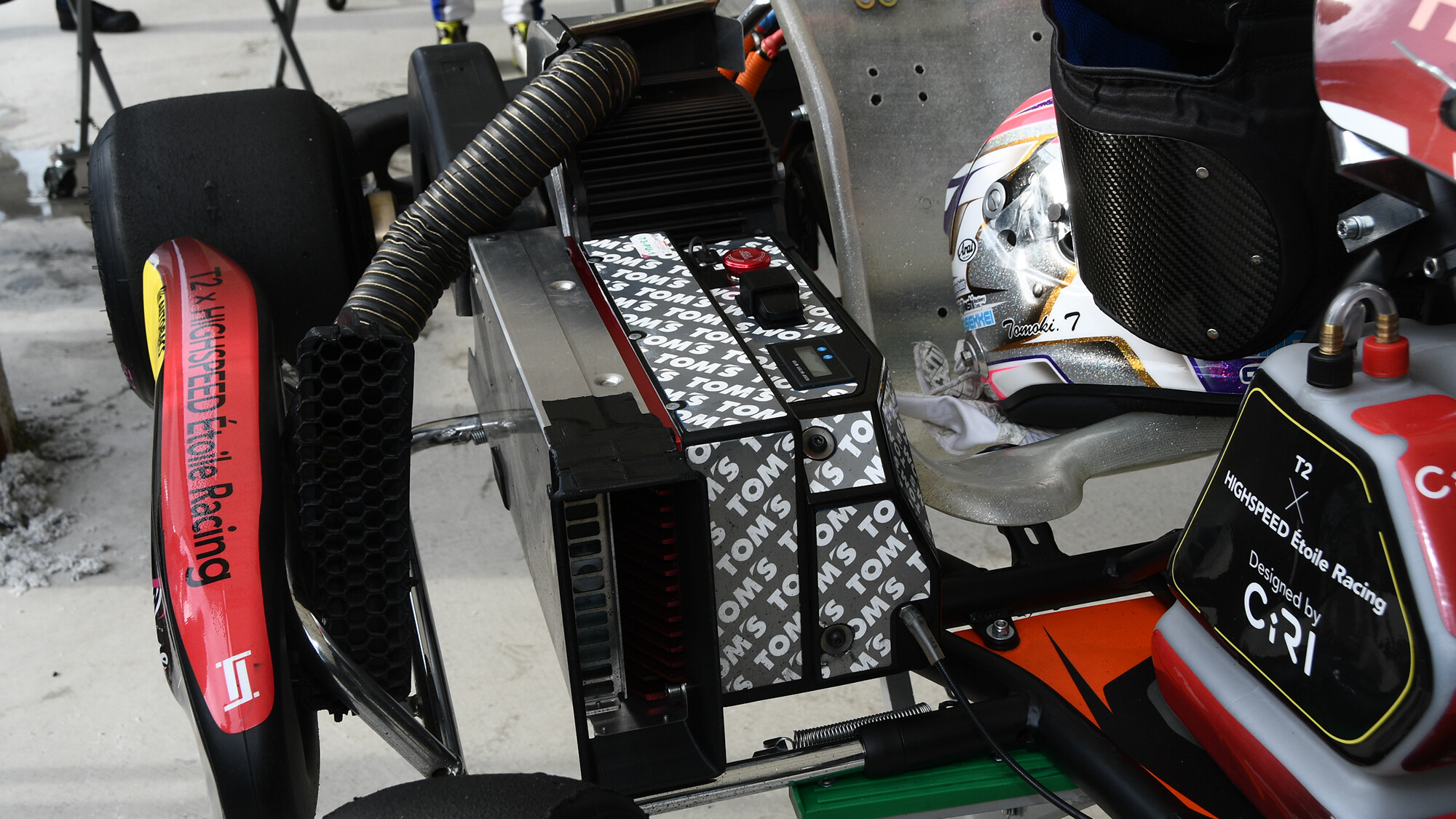

搭載するバッテリー容量は約5.4kWh
カートに使われているモーター&バッテリーのスペックは以下の通りです。
**●モーター:25kWブラシレス空冷
●最高速:125km/h
●最高回転数:6000rpm
●バッテリー:リチウムイオンバッテリー 56Ah/96V=約5.4kWh(開幕当時のまま使用中)**
EV部門開始以降のトラブルについては、シリーズが始まった当初はオーバーヒートによるパワーダウンが多く見られたとのこと。オーバーヒートが発生する部位はモーターだけでなく、コントローラーやバッテリーでも発生しました。
オーバーヒートなどのトラブルを克服中
そこで各部位の走行時温度を徹底的に管理し、限界値に達しないよういかに冷却するかをトライ。シティサーキット東京ベイオープン翌年の夏には、気温30℃以上で10周程度でオーバーヒートが発生していましたが、今回の第5戦・第6戦では同様のコンディションでも25周をオーバーヒートせず走り切れるようになっています。
また、バッテリーに関しては当初カートの振動に耐え切れず内部コードが断線するトラブルが起きていましたが、コードの種類や取り付け方法を変更して対策。ブレーキに関しても、ブレーキパッドの変更、ブレーキフルードの変更、クーリングダクトの追加などの対策を施し、現在は問題が解消しているとのことです。
