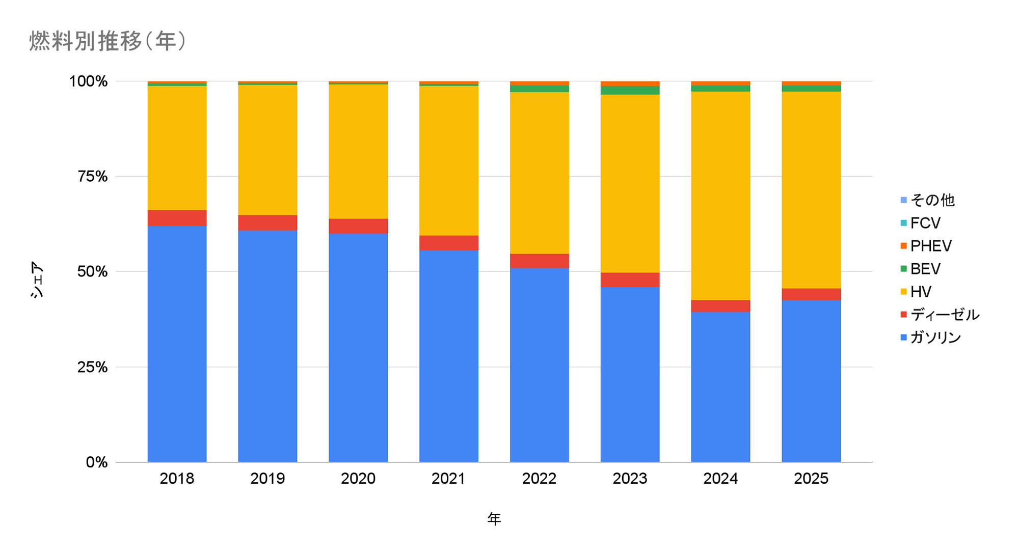

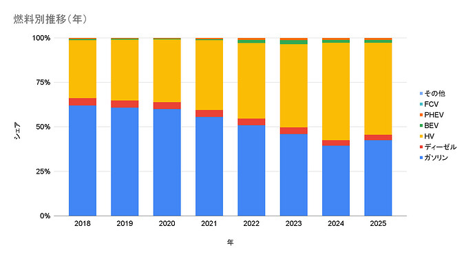

燃料別シェアではHVが52.06%で最多を維持し、HVを含む電動車全体のシェアは57.25%となりました。HVは前年の52.20%から僅かに減少した一方、EVのシェアが2.57%から5.16%へ大幅に増加したことで、電動車全体のシェアも前年の54.78%から2.47ポイント上昇しました。

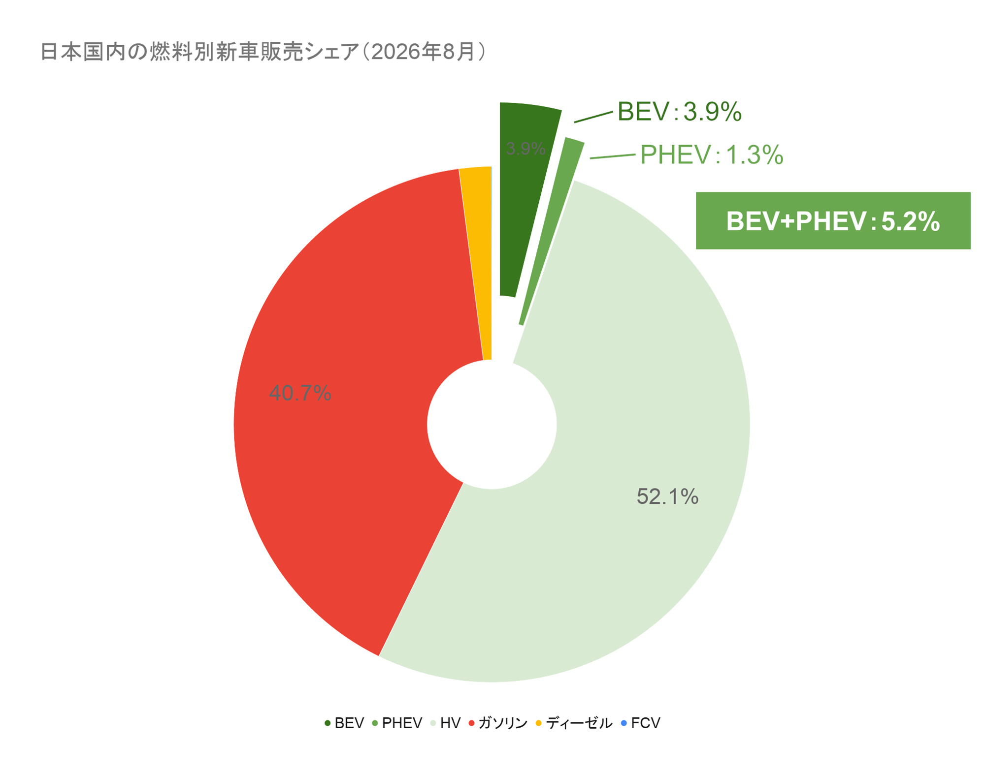

燃料別販売台数とシェア一覧(2026年8月)
●BEV:9,838台(乗用車全体の 3.89%、前年比 +171.69%)
●PHEV:3,218台(乗用車全体の 1.27%、前年比 +15.51%)
●BEV+PHEV(EV合計):13,056台(乗用車全体の 5.16%、前年比 +103.78%)
●FCV:70台(乗用車全体の 0.03%、前年比 +191.67%)
●EV+FCV(ZEV合計):13,126台(乗用車全体の 5.19%、前年比 +104.11%)
●HV:131,675台(乗用車全体の 52.06%、前年比 +1.17%)
●ZEV+HV(電動車合計):144,801台(乗用車全体の 57.25%、前年比 +6.01%)

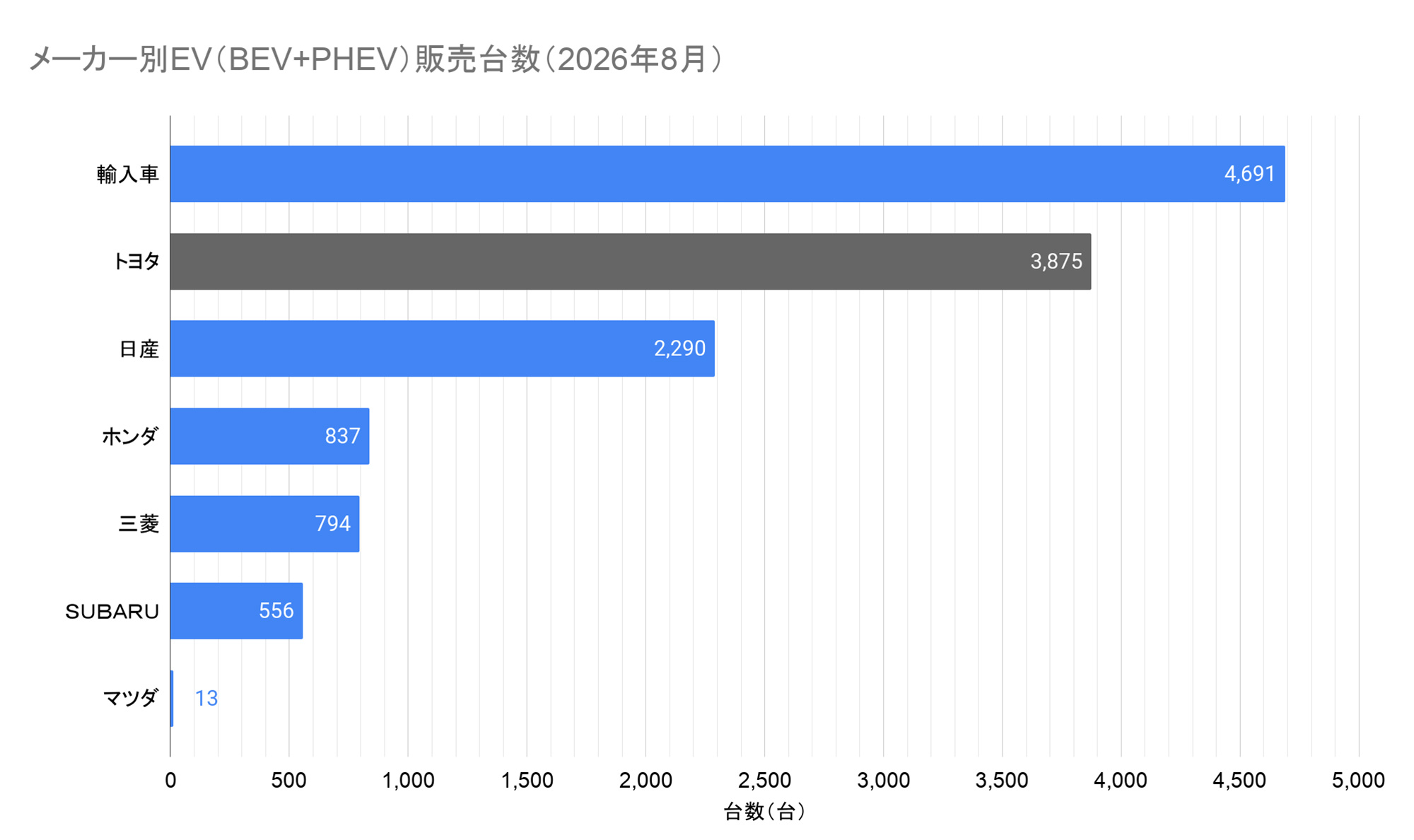

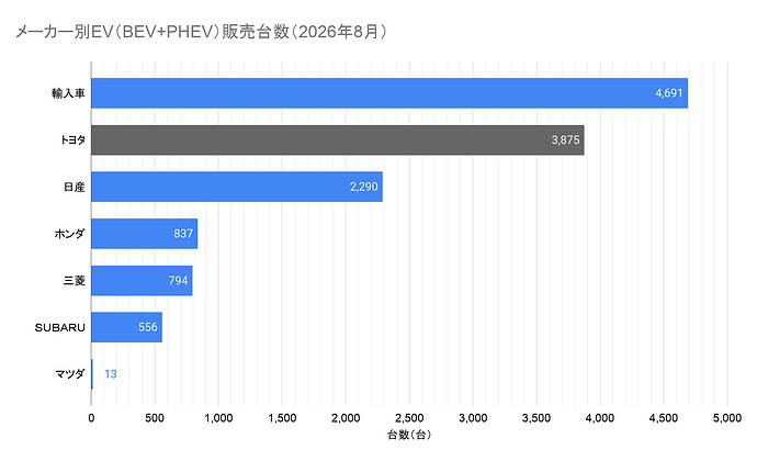

【メーカー・車種別台数】
8月のメーカー別販売数のトップは4,691台を販売した輸入車の合計で、前年の2,890台からは62.32%の大幅な増加となり、8か月連続で3割超の成長を維持しました。このうちBEVは前年の2,356台から4,037台に、PHEVは534台から654台に増加しました。BEVは主にテスラの増加によるもので、乗用車のEVに占める輸入車のシェアは35.93%、登録車のBEVに限れば47.37%となりました。これは約9割に達した前年からは減少しているものの、乗用車全体に占める輸入車のシェア(8月は10.37%)と比べると、依然として高い割合を維持しています。
国内メーカーのトップは3,875台を販売したトヨタで、前年の1,398台からは177.18%の大幅な増加となりました。このうち「プリウス」「ハリアー」「RAV4」などのPHEVは前年の1,380台から1,858台に、「bZ4X」やレクサス「RZ450e」などのBEVは18台から2,017台に大幅に増加しました。BEVのうちJADAの乗用車ブランド通称名別順位より「bZ4X」が1,772台(登録車30位)と公開されていて、レクサス「RZ450e」など他の登録車のBEVは245台と推測されます。
国内メーカーの2位は2,290台を販売した日産で、前年の1,120台からは104.46%の増加となりました。車種別では「サクラ」が前年の860台から853台にわずかに減少した一方、「リーフ」と「アリア」の合計は260台から1,437台に大幅に増加。このうち「リーフ」は1,395台(登録車33位)と公開されていて、残りの42台が「アリア」と推測されます。
国内メーカーの3位は837台を販売したホンダで、前年の8台から大幅に増加しました。車種別では登録車のBEVが385台、軽自動車のBEVが452台で、それぞれ「Super-ONE」と「N-ONE e:」と推測されます。
このほかTOP3には入らなかったものの、国内メーカー4位の三菱は794台で前年の945台から減少、5位のSUBARUは556台で前年の16台から大幅に増加しました。
また、輸入車の4,691台のうち、JAIA(日本自動車輸入組合)の「2026年8月度輸入車新規登録台数(速報)」によると、普通乗用車のOthersは2,677台で、前年の983台から大幅に増加し、ほぼ全数がテスラと予想されます。また、電動車専業メーカーのHyundaiは前年の75台から82台(うち41台が「小型」のINSTER)に、BYDは前年の239台から299台にそれぞれ増加。BYDはさらに軽自動車のRACCOを81台、バスを11台販売しました。

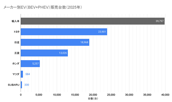

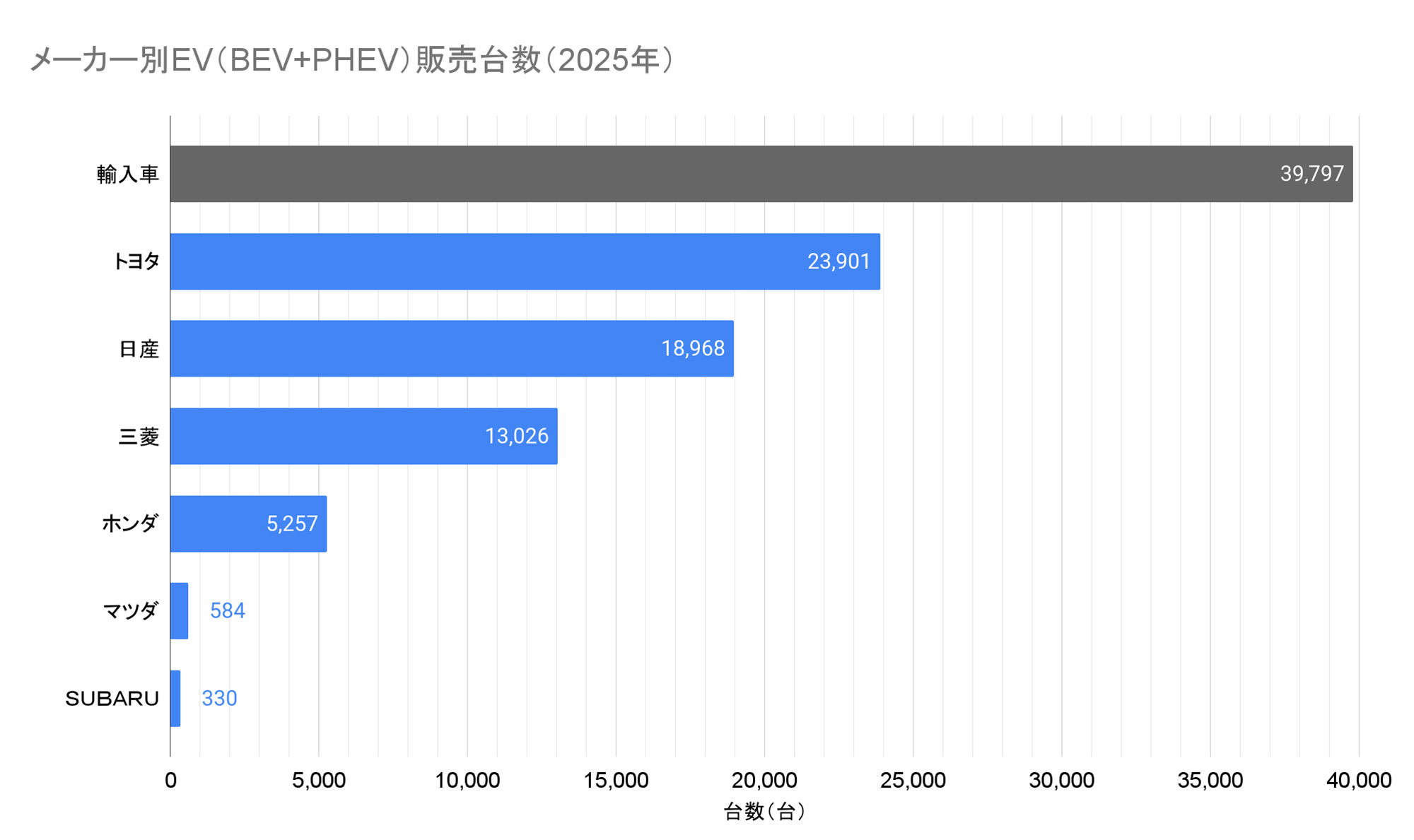

2025年通年のメーカー別EV販売台数
2025年通年でも輸入車の合計が最多で、2024年の33,102台から20.23%増加し、39,797台を販売しました。国内メーカー最多のトヨタは2024年の22,521台から6.13%増加し23,901台を販売、一方で国内メーカー2位の日産は2024年の30,749台から-38.31%の18,968台と、大幅な減少となりました。これは既存車種がいずれもモデル末期に近づいていることが一因であり、2026年は新型リーフの発売に伴い回復が期待されています。

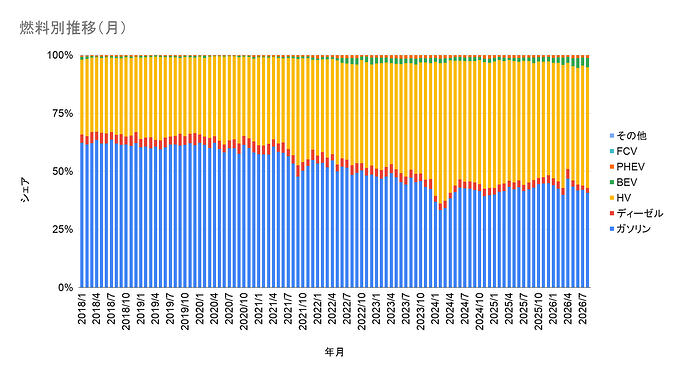

【2018年からの推移】

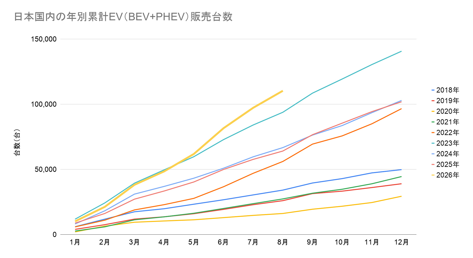

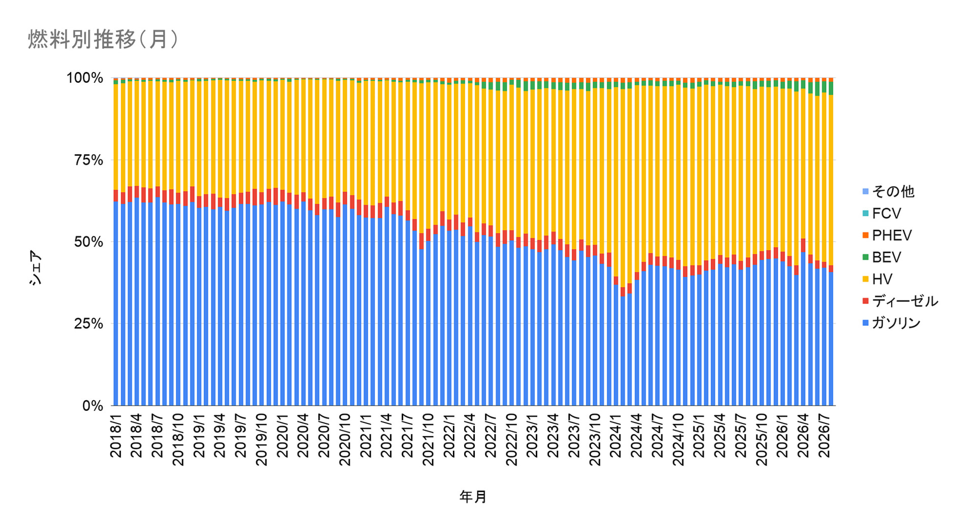

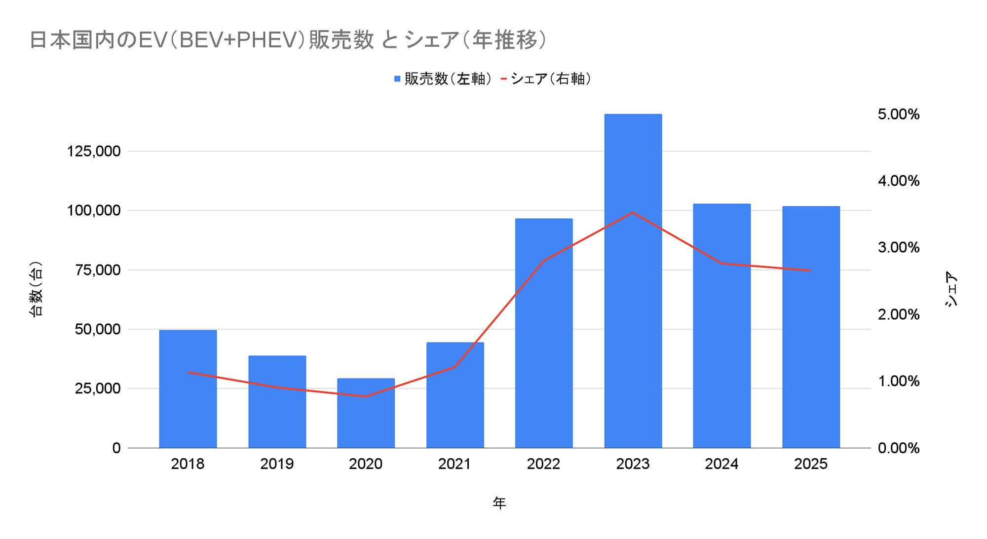

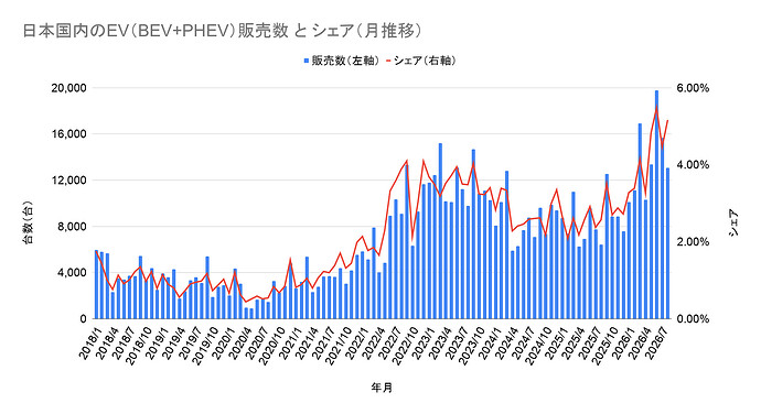

燃料別販売台数シェアについて、2018年からの月別推移と年推移を一覧できるグラフにしました。
ガソリン価格が高騰していた2024年ころまでHVを中心に電動車が増加していたものの、2025年はEVの停滞とともにHVが減少したことで、電動車全体も減少。2026年は補助金の増額や新車種の登場に伴いEVの増加が見込まれる一方、ガソリンの暫定税率廃止により、HVを含む電動車全体の普及は停滞するものと予想されます。
【2018年~2026年の年別累計販売台数】
年別の販売台数を見ると、日産サクラの発売に伴い2023年(青緑)に過去最多を更新したものの、2024年(水色)〜2025年(桃色)は有力な新車種の発売がなく、販売が停滞していました。2026年に入りトヨタの新型bZ4X、日産の新型リーフ、輸入車としてテスラが増加したことで、2023年に近い水準まで回復。さらにホンダからSuper-ONEが発売されたことで、5月には2023年を上回る過去最多となり、6月以降はさらに明確な成長に転じています。

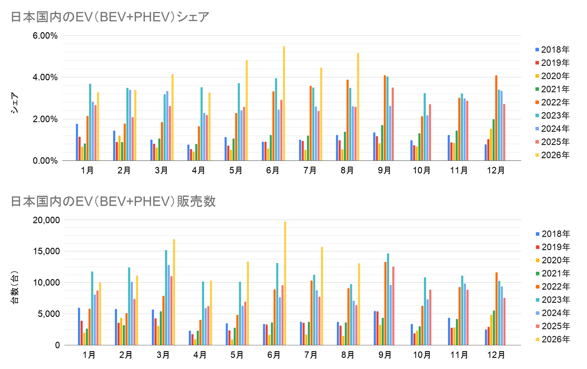

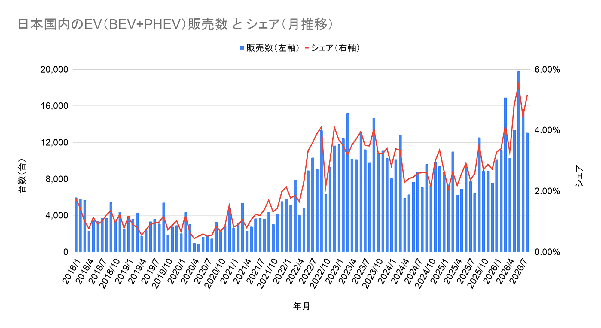

月別(2020年1月〜)、四半期別(2018年Q1〜)、年別(2018年〜)の燃料別乗用車販売台数とシェアのグラフとデータを紹介します。このデータとグラフは、今後定期的(月1回程度)にアップデートしていきます。
【月別】
月別の販売数とシェアは記事冒頭の通り月や季節により大きく変動するものの、長期の推移で見ると2020年頃を底に上昇に転じ、2022年の年末に向けて大きく成長していることが読み取れます。この傾向は2023年の頭まで続いたものの、2024年にかけて再度減少。これは2022年以降、「日産サクラ」の販売数に匹敵する有力車種が発売されなかったことが原因と考えられます。2026年に入り複数の有力な新車種の本格的な納車が始まったこと、さらに世界的な原油価格の高騰を背景に、2026年の3月や6月にはシェア・販売数ともに過去最多を更新。今後も2022年〜2023年を上回る水準で推移するものと予想されます。

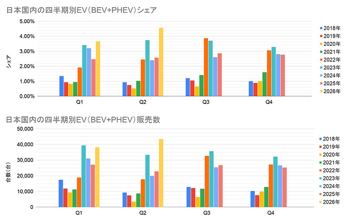

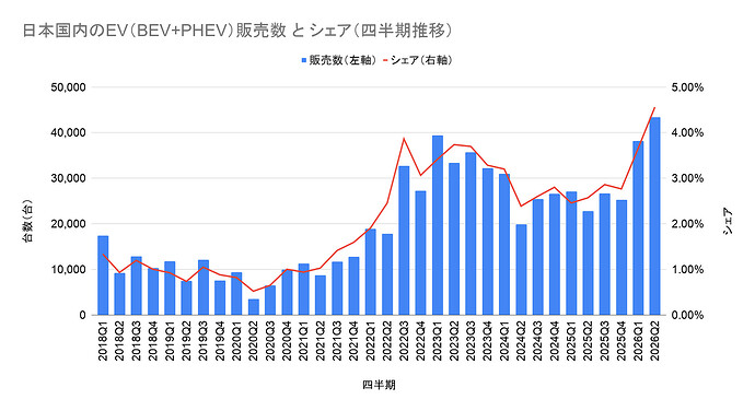

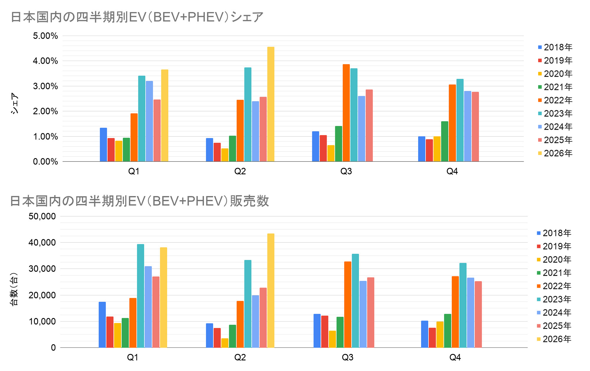

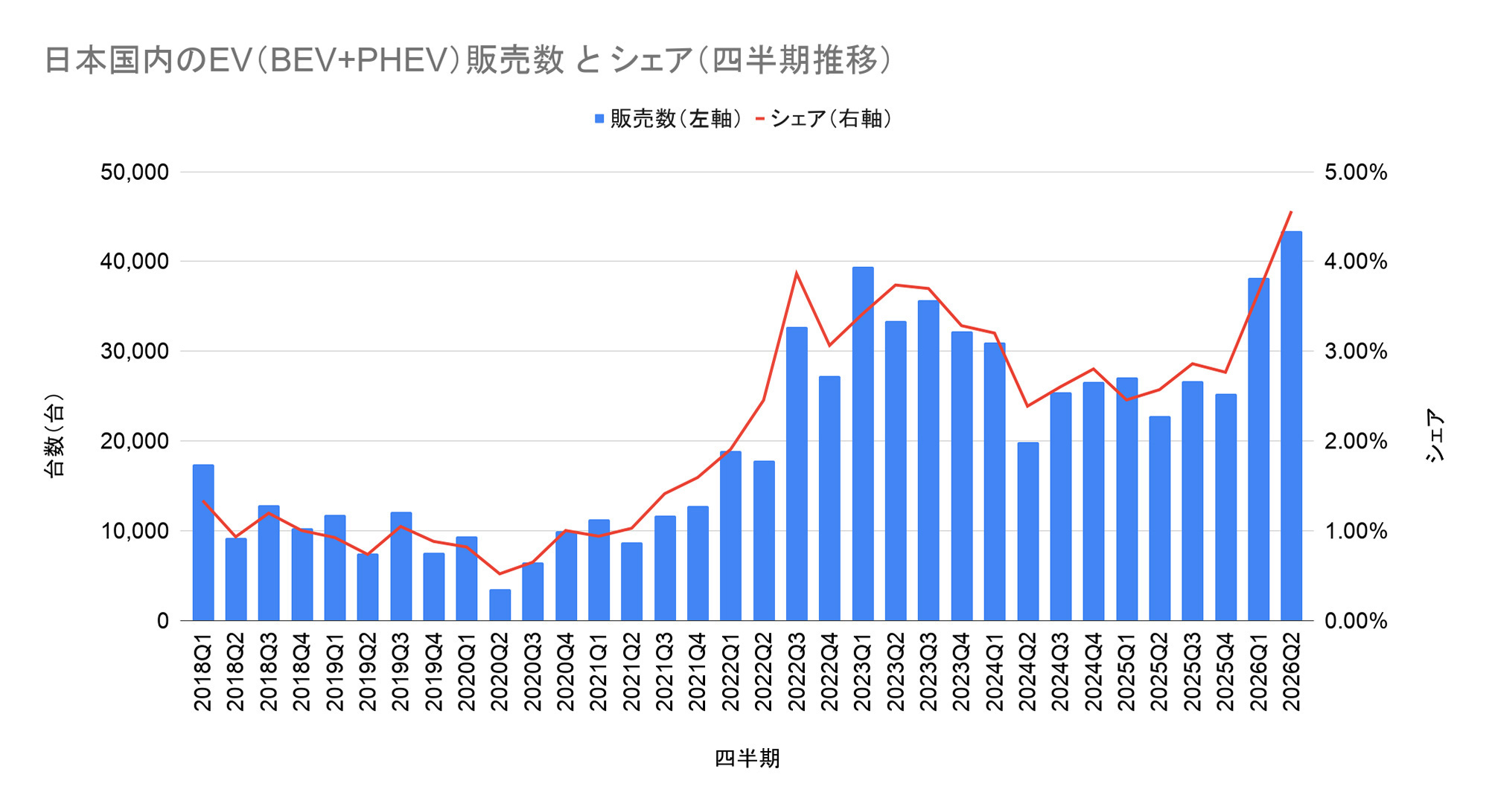

【四半期別】
2026年Q2のEV販売台数は43,417台で、前年の22,777台と比較すると90.62%の大幅な増加となりました。これまでの最多だった2023年Q1の39,413台を上回る過去最多であり、2024年〜2025年の停滞を経て、明確な成長基調に転じたことを示しています。このうちBEVは前年の12,212台から32,378台に、PHEVは10,565台から11,039台に増加しています。
販売数の増加に伴いシェアも前年の2.57%から4.56%に上昇、これまでの最多だった2022年Q3の3.86%を大幅に上回る過去最多となりました。このうちBEVは前年の1.38%から3.40%に増加、PHEVは1.19%から1.16%に減少しています。
【年別】
2025年のEV販売台数は101,863台となり、前年の102,868台からは0.98%の減少となりました。これは2024年に続く2年連続の減少で、乗用車全体が3,725,198台から3,836,372台に増加した一方でEVは減少したことで、シェアも2.76%から2.66%に減少しています。うちBEVは59,736台から60,677台に増加した一方、PHEVは43,132台から41,186台に減少しました。

【年別】
| BEV | BEV | PHEV | PHEV | BEV+PHEV | BEV+PHEV | 乗用車全体 | |
| 台数 | シェア | 台数 | シェア | 台数 | シェア | 台数 | |
| 2025年 | 60,677 | 1.58% | 41,186 | 1.07% | 101,863 | 2.66% | 3,836,372 |
| 2024年 | 59,736 | 1.60% | 43,132 | 1.16% | 102,868 | 2.76% | 3,725,198 |
| 2023年 | 88,535 | 2.22% | 52,143 | 1.31% | 140,678 | 3.52% | 3,992,728 |
| 2022年 | 58,813 | 1.71% | 37,772 | 1.10% | 96,585 | 2.80% | 3,448,297 |
| 2021年 | 21,693 | 0.59% | 22,777 | 0.62% | 44,470 | 1.21% | 3,675,698 |
| 2020年 | 14,604 | 0.38% | 14,741 | 0.39% | 29,345 | 0.77% | 3,809,981 |
| 2019年 | 21,330 | 0.50% | 17,622 | 0.41% | 38,952 | 0.91% | 4,301,091 |
| 2018年 | 26,550 | 0.60% | 23,240 | 0.53% | 49,790 | 1.13% | 4,391,160 |
