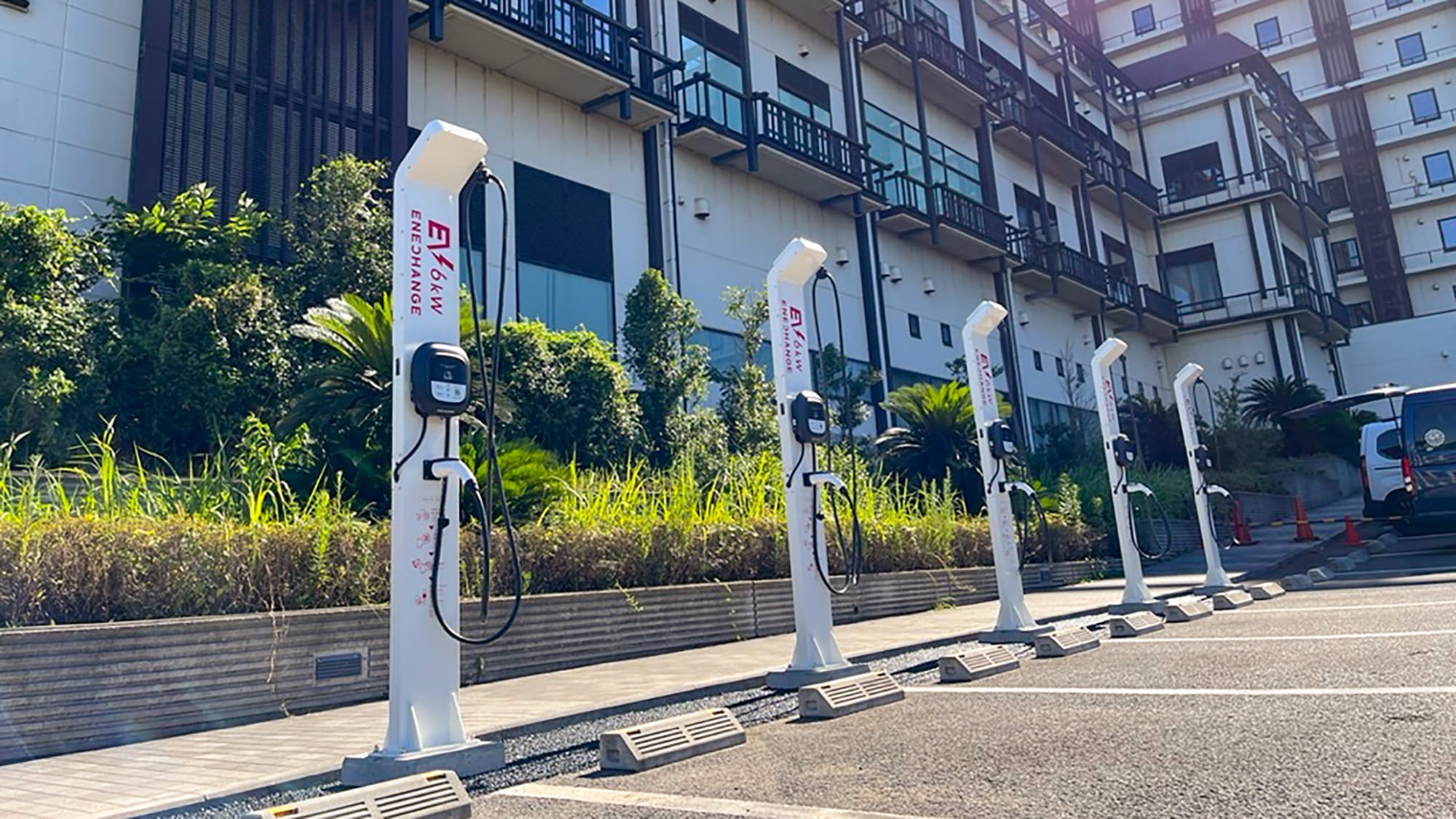

※冒頭写真はホテル三日月(千葉県)のEV充電器。(画像提供/エネチェンジ)
