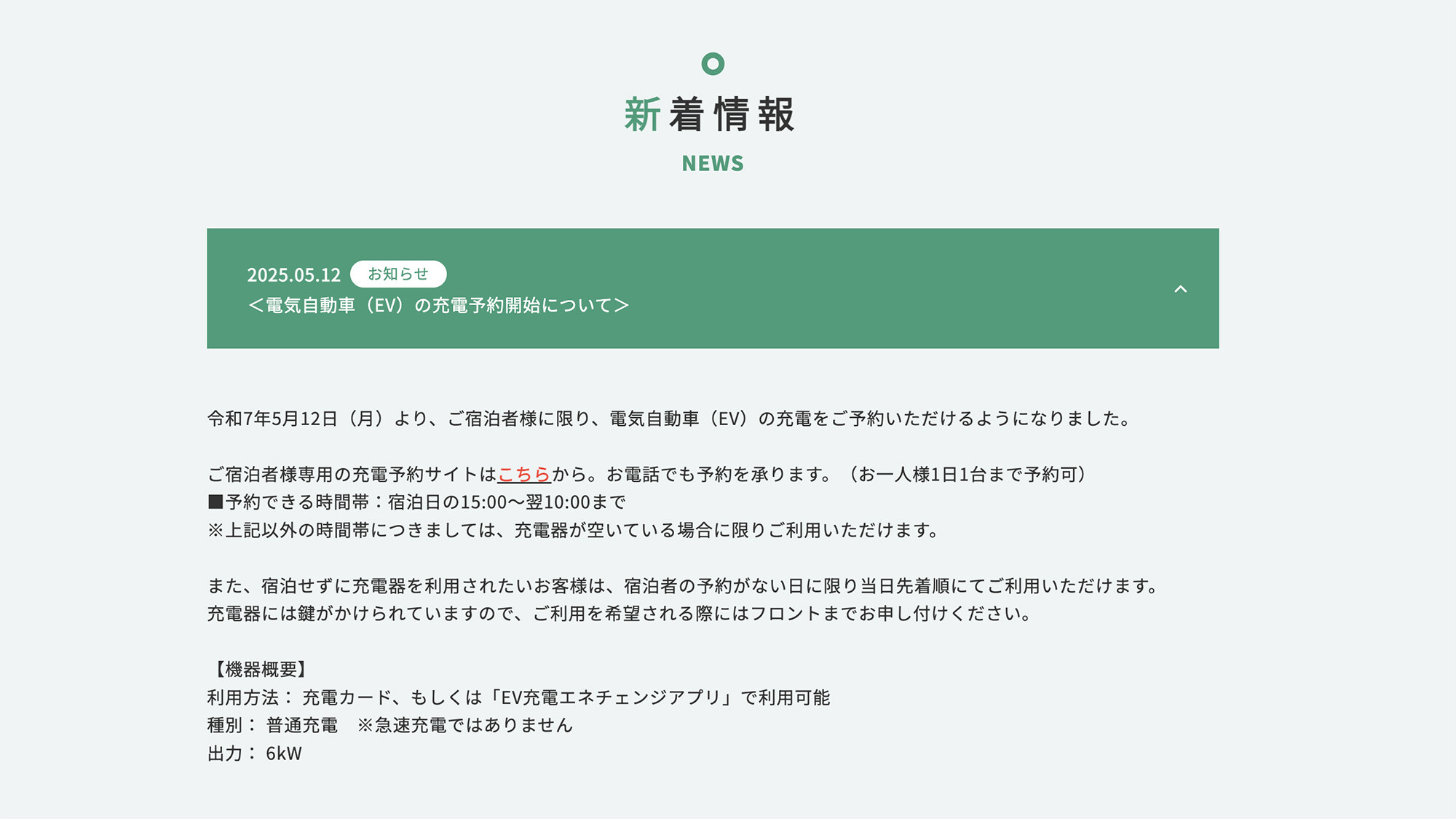

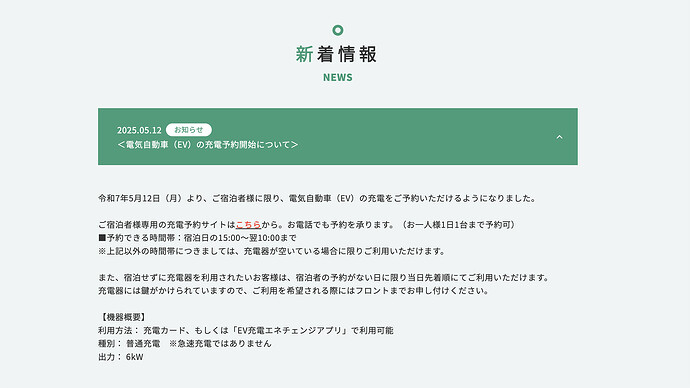

2010年代初頭から意欲的に設置を進めてくれていた「ルートインホテルズ」のEV用普通充電器が、2025年5月12日から「宿泊者に限り予約可能」になりました。とくにグループのニュースリリースなどは発信されていませんが、充電器を設置している各ホテルの公式サイトで、以下のような「お知らせ」が紹介(ホテルルートイン上山田温泉の公式サイトから引用)されています。
<電気自動車(EV)の充電予約開始について>
令和7年5月12日(月)より、ご宿泊者様に限り、電気自動車(EV)の充電をご予約いただけるようになりました。
ご宿泊者様専用の充電予約サイトはこちらから。お電話でも予約を承ります。(お一人様1日1台まで予約可)
■予約できる時間帯:宿泊日の15:00~翌10:00まで
※上記以外の時間帯につきましては、充電器が空いている場合に限りご利用いただけます。
また、宿泊せずに充電器を利用されたいお客様は、宿泊者の予約がない日に限り当日先着順にてご利用いただけます。
【機器概要】
利用方法: 充電カード、もしくは「EV充電エネチェンジアプリ」で利用可能
種別: 普通充電 ※急速充電ではありません
出力: 6kW
(引用ここまで)

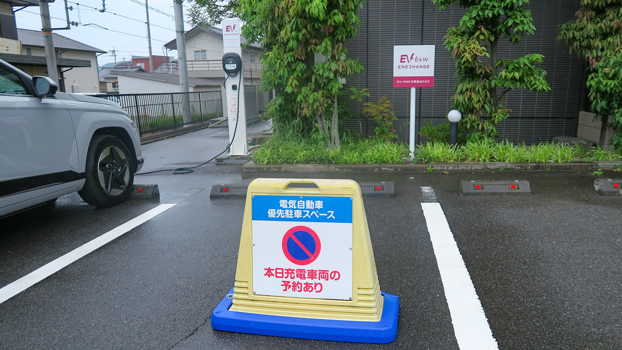

今まで、施設によっては充電区画にパイロンを置いて予約対応してくれることがありましたが、パイロンをどかせて充電を始められるとどうすることもできませんでした。ひと手間は掛かりますが、充電器に鍵を掛けての運用なら、予約さえ取れたらバッテリー残量ぎりぎりで到着しても安心(故障! なんて可能性もゼロではないですが)です。
この記事冒頭の写真は2024年に宿泊した「ルートイングランティア和蔵の宿 伊賀上野城前」で撮影しました。「予約あり」のパイロンはあるものの、当時はまだ確実な予約はできませんでした。このホテルでも現在は施錠管理して充電器が予約できるようになっています。また、現在ではパイロンのデザインも変わっているそうです。
