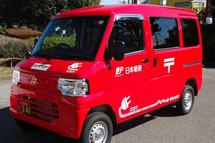

ちなみに、今回の報道発表で配布された冒頭の車両写真は、現在実際に使用されているミニキャブミーブということです。今回の電気自動車大量導入の理由については、リリースでも触れられています。

今回、1200台の導入が決まったのは三菱自動車工業の『ミニキャブミーブ』です。一充電航続距離が150kmという報道もありましたから、搭載する電池容量が16kWhの『CD 16.0kWh』の2シーターモデル(税込車両価格約213万円)でしょう。※念のため広報部ご担当者に確認していただいて「16kWhです」という返事をいただきました。
