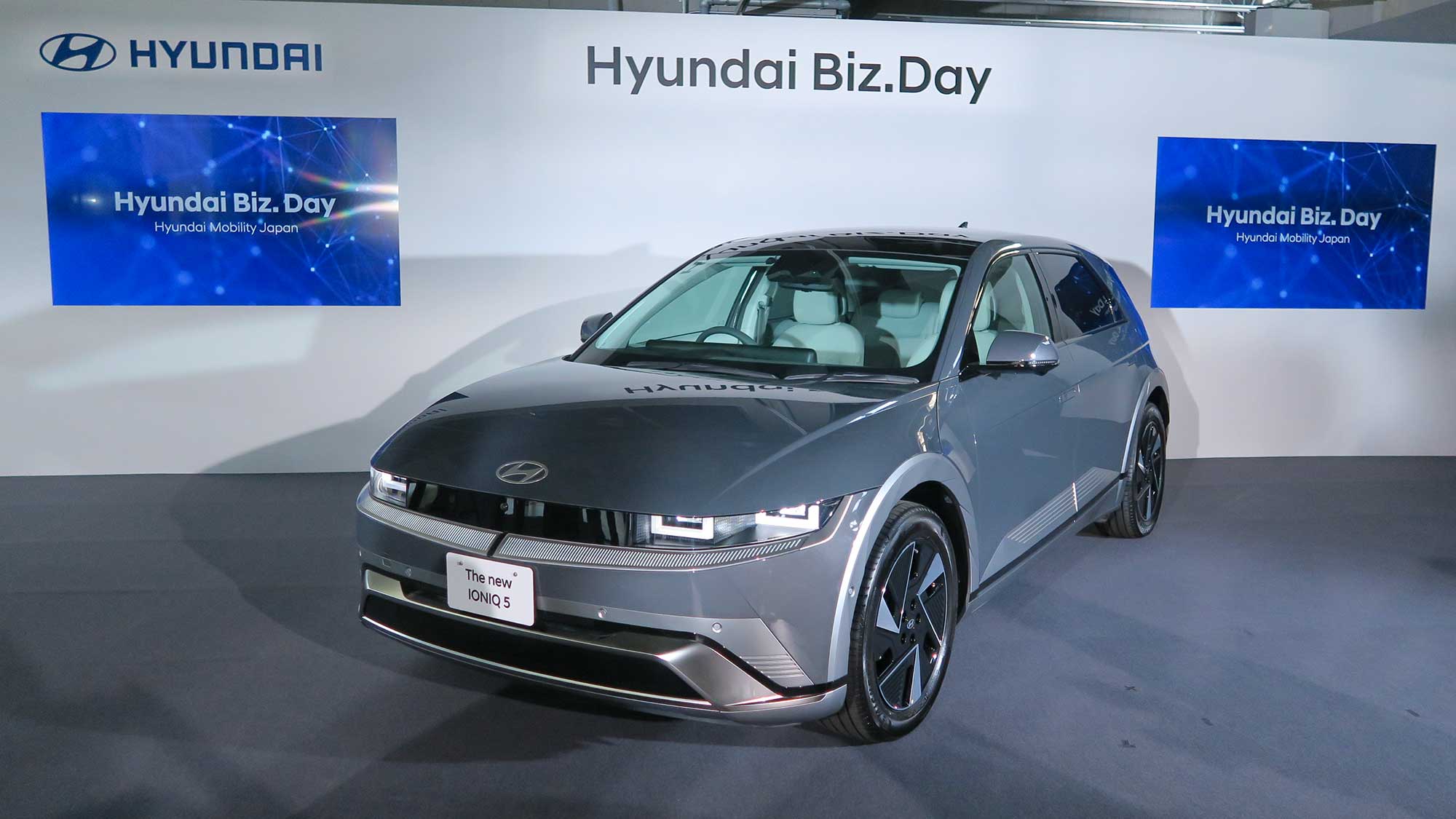

ヒョンデは日本の乗用車市場に再参入するに際して2022年に発売したEV、『IONIQ 5』を一部改良し、バッテリー容量を増やすなどした新型IONIQ 5を発表しました。IONIQ 5は2022-23年の日本カー・オブ・ザ・イヤーでアジアブランド初のインポート・カー・オブ・ザ・イヤーを受賞するなど高い評価を受けています。
新型IONIQ 5の変更点は、バッテリーを新しく開発したものに載せ替えると同時に容量を増やしたほか、サスペンションのセッティングの見直し、運転支援機構(ADAS)の改善、モーターの出力アップなどです。
変更ポイントの注目点はやっぱり、バッテリーの変更です。新型IONIQ 5では、『IONIQ 5 N』に搭載しているバッテリーと同じ第4世代バッテリーを採用しています。ヒョンデの発表によれば、第4世代バッテリーは、容積あたりの電気量がこれまでのIONIQ 5に使われていた第3世代の617Wh/Lから、670Wh/Lに約15%増加しました。
さらに搭載するモジュール数を増やし、バッテリー容量はこれまでの72.6kWhから84kWhに増え、一充電での航続可能距離はWLTCモードで618km(IONIQ 5 Voyage/Lounge)から703kmに伸びました。
IONIQ 5のプラットフォーム、E-GMPはモジュラータイプなので、バッテリーのセル数を比較的自由に変更できるのが特徴です。モジュール数を増やせば重量増になりますが、今回はそれよりも航続距離を優先したということなのでしょう。
それにしても700kmオーバーは、余裕あります。机上ですが、東京〜名古屋を無充電で往復できそうな性能です。

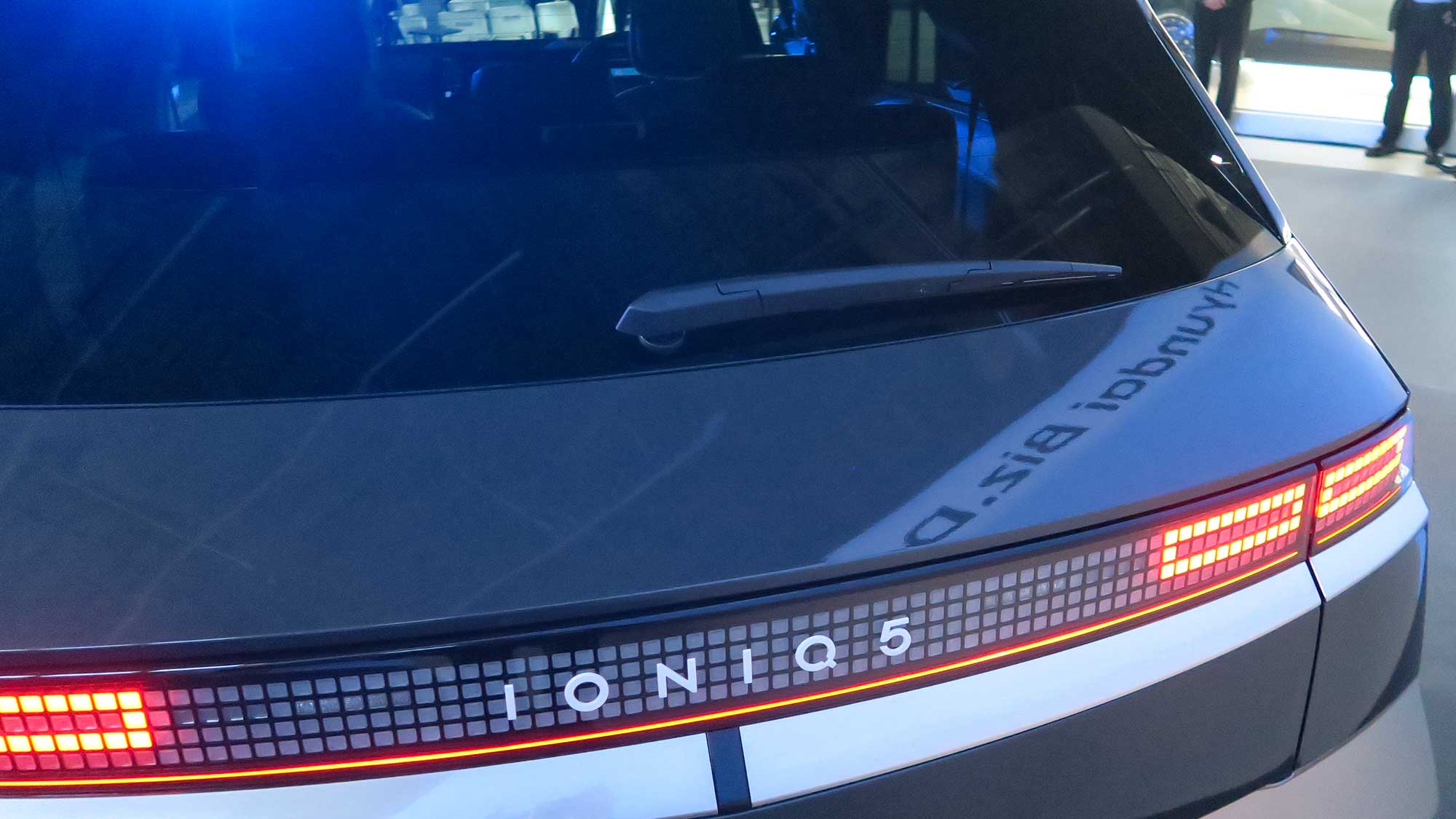

ちなみに、急速充電性能については発表の中で「800V対応」が強調されました。現行モデルも車両の基本性能としては800Vに対応(韓国や欧州では350kW器で充電可能)していますが、日本仕様ではチャデモの実状に合わせて400V級に受け入れ電圧を制御しています。でも新型では改めて800Vを強調するということは、何かしら進化があったのかと推察できます。質疑応答のなかで寄本編集長が「新型はチャデモの350kWにも対応済み?」と確認したところ「国内でも350kWの充電器については各メーカーが動き始めていて(我々も)協業は始めています。(本来のIONIQ 5は)350kWに対応する能力は持っているので、検証で確認できしだい、お客様に案内したいと考えています」との回答でした。
確実ではありませんが、IONIQ 5はe-Mobility Powerが開発中の350kWの性能を存分に引き出せる日本で最初の市販EVになる可能性はあるかもしれません。

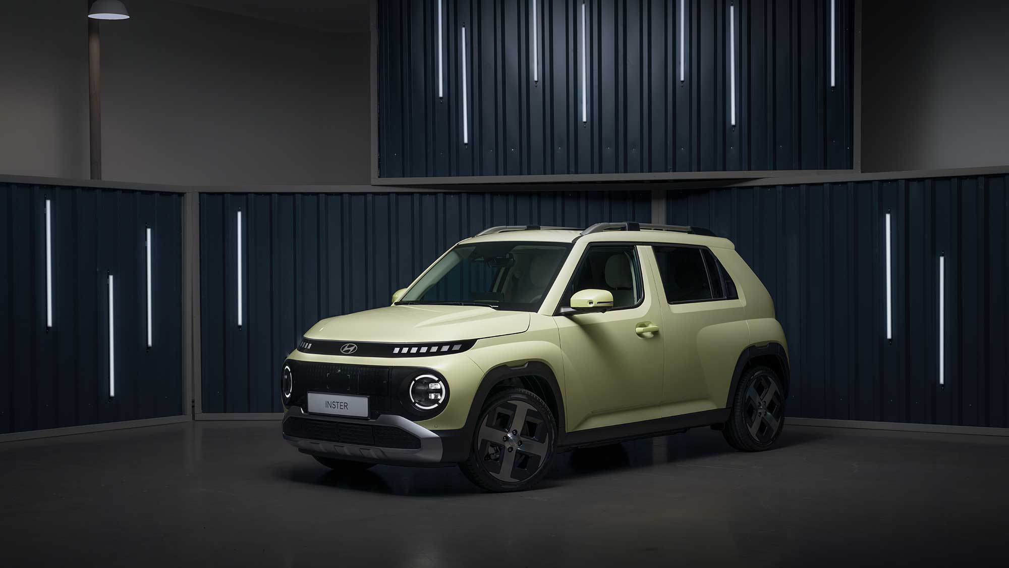

この日の発表会では、「お!」と刮目すべき注目の発表がありました。今年夏までに韓国と欧州で市場投入された新型の小型EV『インスター』を、2025年春に日本で発売することが正式にアナウンスされたのです。
筆者だけではないと思うのですが、待っていたのはこういう「安価でコンパクトなBEV」ですよね。以前から日本市場投入の噂はありましたが、意外に早かったなと思います。
日本での発売価格は未定ですが、欧州では英国で2万3495ポンド(約466万円)から、韓国では車両価格が3229万3670ウォン(約355万円)からになっています。
韓国では補助金や割引などを合わせると、2325万9517ウォン(約256万円)で購入できることが公式HPで示されています。300万円を切るとお買い得な感じが出てきますね。
これなら、BYDのドルフィン(363万円から)より若干、安くなります。ただドルフィンはバッテリー容量が44.9kWhと58.56kWhの2種類で、航続可能距離は最長で476kmあります。こうなると単純に価格だけで中国製EVに対抗するのは難しそうですが、はたしてどうなるでしょうか。
ちなみにですが、新型IONIQ 5の最も上のグレードは、韓国では700万円以上します。一方、日本で販売しているIONIQ 5は、ラウンジのロングレンジだとBOSEのスピーカーや20インチホイールなど、ほぼフル装備状態ですが613万8000円と、韓国本国より100万円以上も安い戦略的な価格設定になっています。
そう考えるとインスターも日本ではかなり挑戦的な価格になる可能性はあります。シニアプロダクトスペシャリストの佐藤さんは囲み取材の中で、「今、日本で自動車がいちばん売れている価格帯は250万円から350万円の間。そこにほとんどEVがないので、その価格帯の間で提供したいという思いはあります」と話しました。

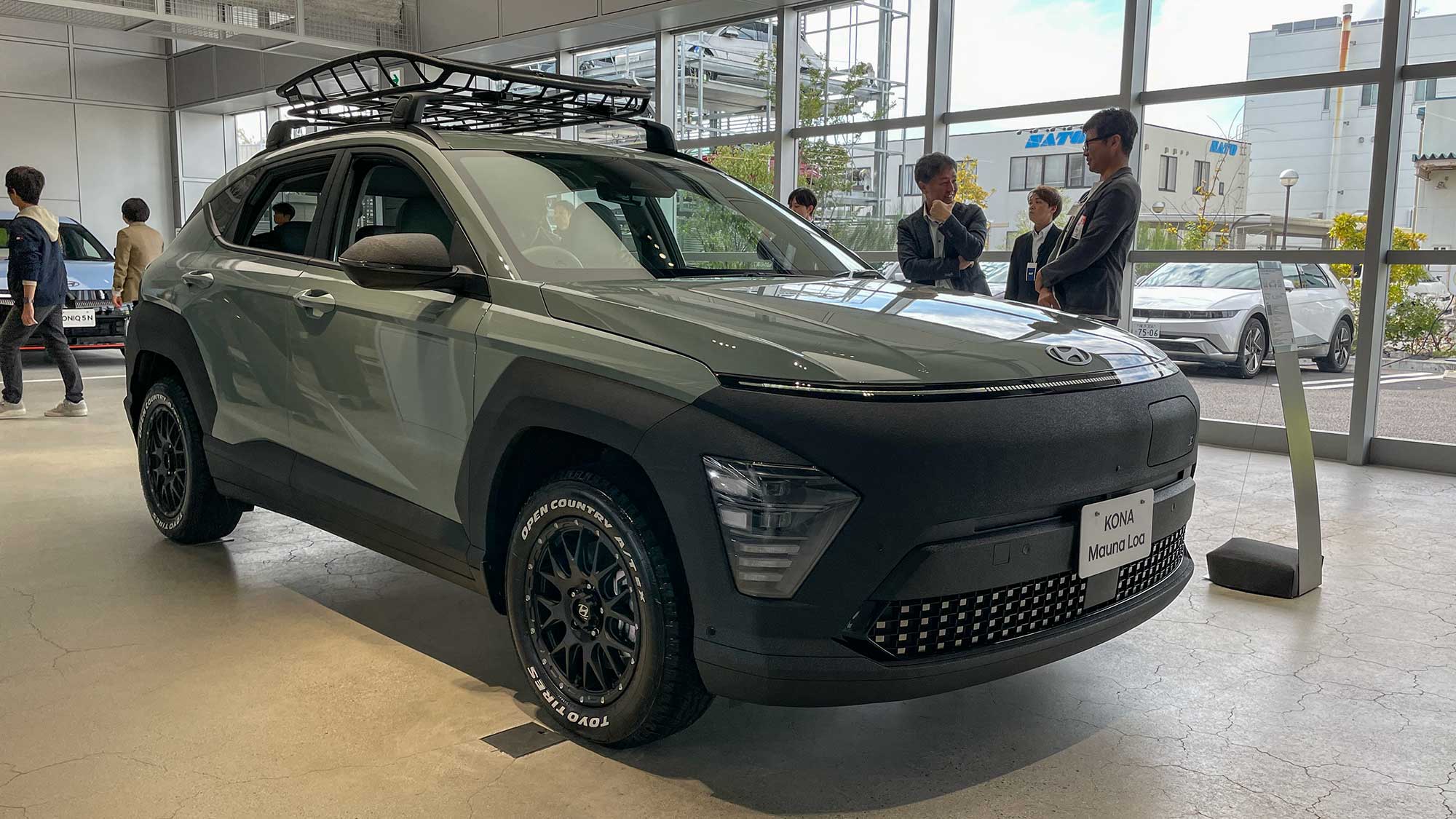

少し話は逸れますが、ヒョンデ・ジャパンは今回の発表会でもうひとつ、新しいEV『KONA Mauna Loa(コナ・マウナロア)』を発表しました。コナをベースに、タイヤを全天候型にしてルーフキャリアを標準装備した、30台限定の日本専用モデルです。
こうした特別仕様車を用意できるのはヒョンデが日本市場を重視していることの表れでもあります。それなら、ヒョンデの日本市場における普及拡大にとって重要な存在になるインスターで、もっと攻めてくる可能性はありそうです。
小さな車体をどう感じるかは未知数
インスターのスペックは記事末の表をご覧ください。
特徴的なのは車体サイズで、全長が3825mmと4mを切っています。トヨタで一番売れている小型車の『ヤリス』が全長3940mmなので、さらに10cm近く小さいです。
ホイールベースはヤリスの2550mmに対して、インスターは2580mmと、少し長くなっています。
大きく違うのは車幅で、インスターは1610mmしかありません。5ナンバー規格は最大1700mm。ヤリスもぎりぎりの1695mmあります。幅が8cm違うと、乗り込んだ時の印象もだいぶ違うかもしれません。
他方で軽自動車規格の車幅1480mmよりは13cm広いので、これも乗り込んだときの印象は大きく違うと思われます。このあたりは実車で確認したい部分です。
バッテリー容量は欧州や韓国では42kWhと49kWhの2種類ありますが、IONIQ 5がグレードを絞ってきたので、インスターも多い方の49kWhだけになるかもしれません。
インスターの足まわりのセッティングについて、シニアプロダクトスペシャリストの佐藤健さんは、首都高の継ぎ目で跳ねないように収束を良くするなどの調節をしていると話しました。まだ調整中だそうです。これもどうなるのか、楽しみです。
なにはともあれ、日本の道路事情にも合った小型EVが出てくるのは大歓迎です。価格が抑えられていれば、なおさらです。急激に寒くなり冬が近づいた感が強い今日このごろですが、春よこい、早くこい、インスターも早くこい、って歌いたくなるのでした。
