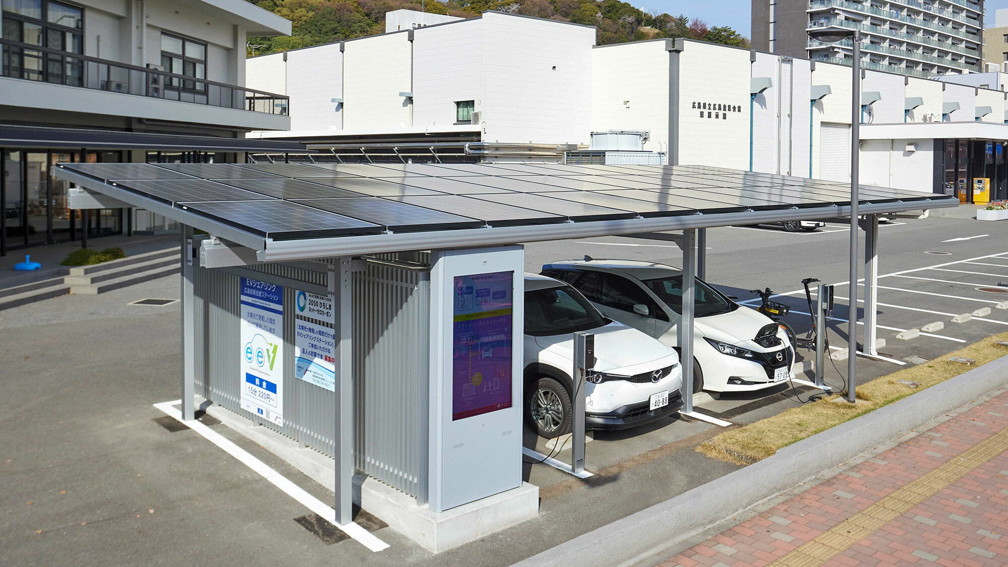

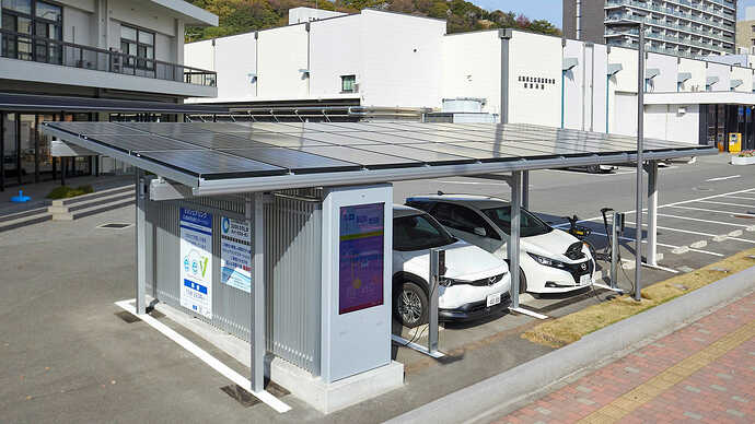

今回発表された「完全自立型EVシェアリングステーション」は、系統電力から独立したソーラーカーポートと蓄電・制御システムを組み合わせ、太陽光発電電力のみで運用するEVステーションに、カーシェアリングサービスを組み合わせた、世界初の取り組みです。

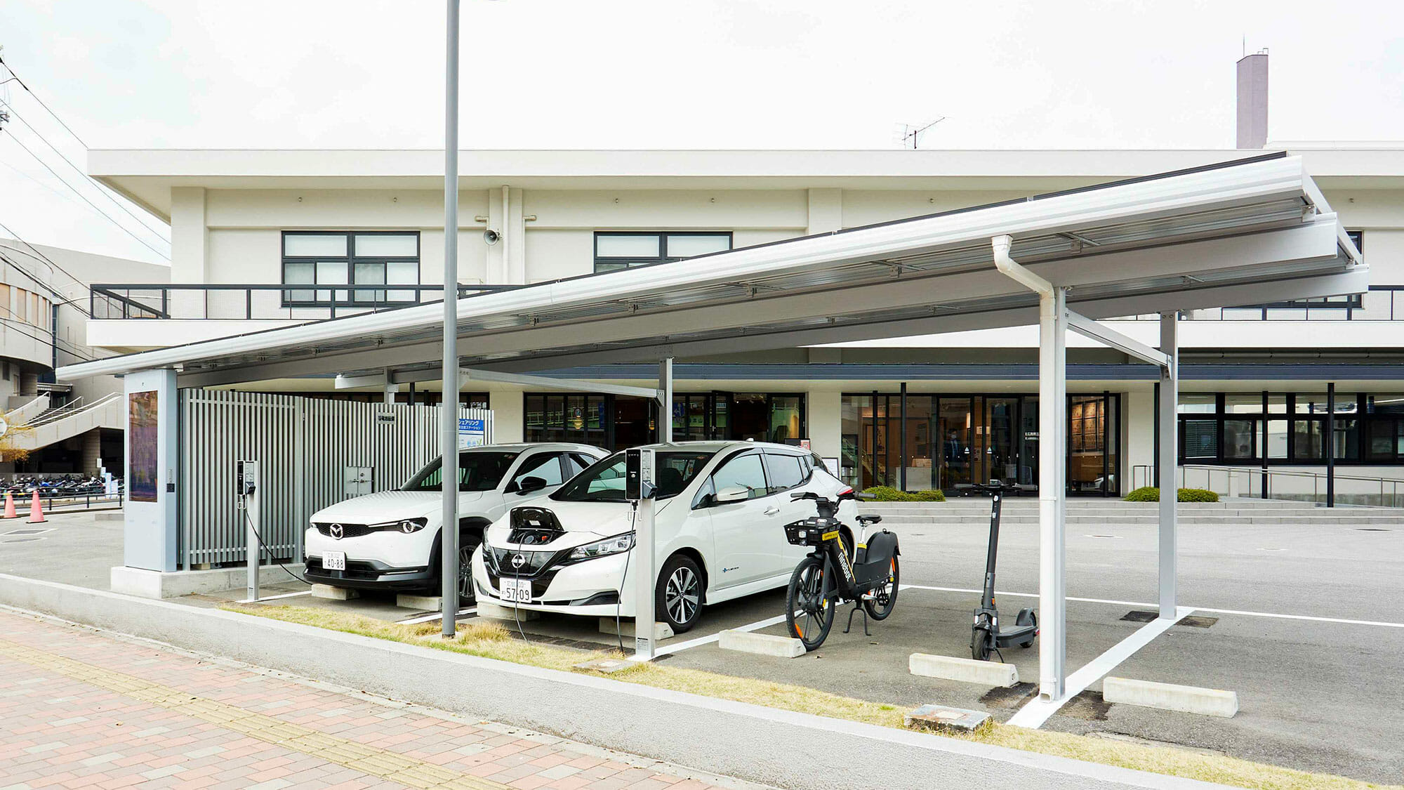

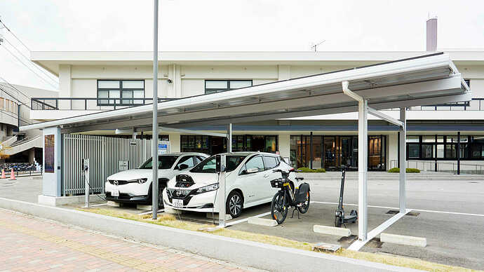

ゼロカーボンドライブとは、太陽光や風力などの再生可能エネルギーを使って発電した電力とEV等を組み合わせることで走行時のCO2排出量ゼロで自動車を走らせること。3台分の駐車区画+蓄電池スペースの屋根として設置されたソーラーカーポートの発電容量は約12kW。38kWhという大容量の蓄電池に蓄えた電力で電気自動車を充電します。日産リーフには専用機器を通じて系統電力と連携するV2G(Vehicle to Grid)を行うことが可能ですが、今回のシステムは完全自立型なので、系統に電力を戻す必要はなく、充電するだけでOKです。
とはいえ、災害などの非常時には太陽光発電で充電した電気を携えて、まさに「走る蓄電池」として救援活動などで活躍することが可能です。
設備概要
ソーラーカーポート太陽光パネル 11.88kW
蓄電池容量合計38kWh(10kWh×3基、可搬型8kWh×1基)
電気自動車日産リーフ 1台(蓄電池容量40kWh)
MAZDA MX-30 EV 1台(調整中)
制御システム太陽光発電状況やEV待機状況に応じた蓄電池の充放電制御
非常用コンセント8口(4kW)
