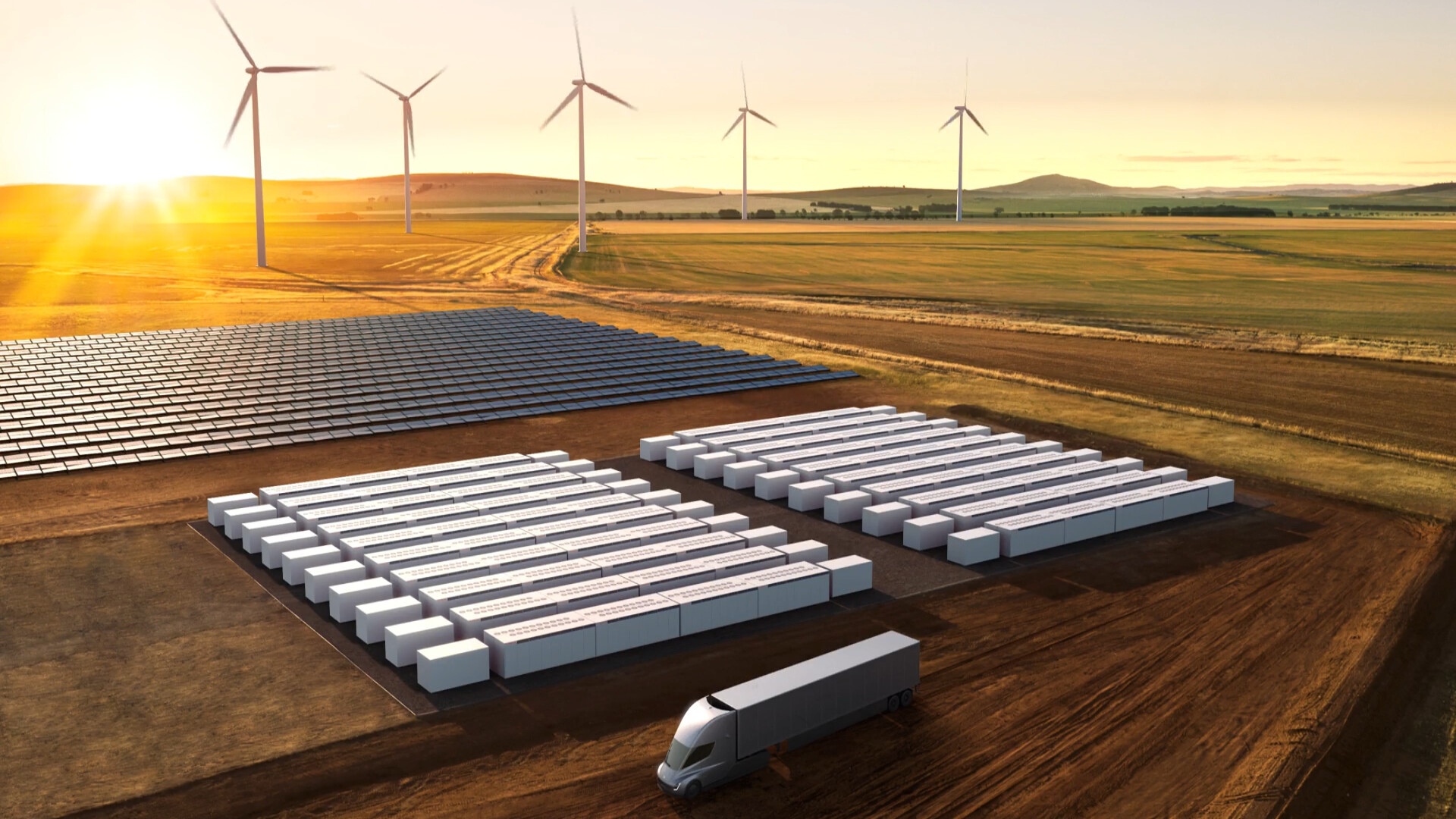

テスラ パワーパックとメガパックの価格
メガパック
ある読者が、パワーパックの価格は現在$539/kWhだとコメントしていました。直近の値下げの後の話ですが、それでも$600/kWh近くします。5倍とまではいきませんが、イーロンの平均$0.21/サイクルの根拠となる$750/kWhよりはかなり低い数値です。そうです、この$539/kWh はインバーターのコストを含んでいるのですが、StorEnは特にバナジウムフロー電池がシステム全体のコストに焦点を当てた方が有利であるため、そのような計算をしたと私は思っています。またこれはさらに大きな利益にも繋がるのですがそれについては後で触れることとしましょう。

「パワーパックは古い商品です。電力会社や工業規模の顧客に現在送っているのはメガパックになります。」
「バッテリーパックそのもののコストは$200/kWhになります。パワーエレクトロニクスと、使用期間の15~20年を考慮に入れるとコストは大まかに言って$300/kWhになります。ただ、バナジウムフロー電池vsリチウム電池、パワーエレクトロニクス、15~20年利用では正確な比較はできないでしょう。」

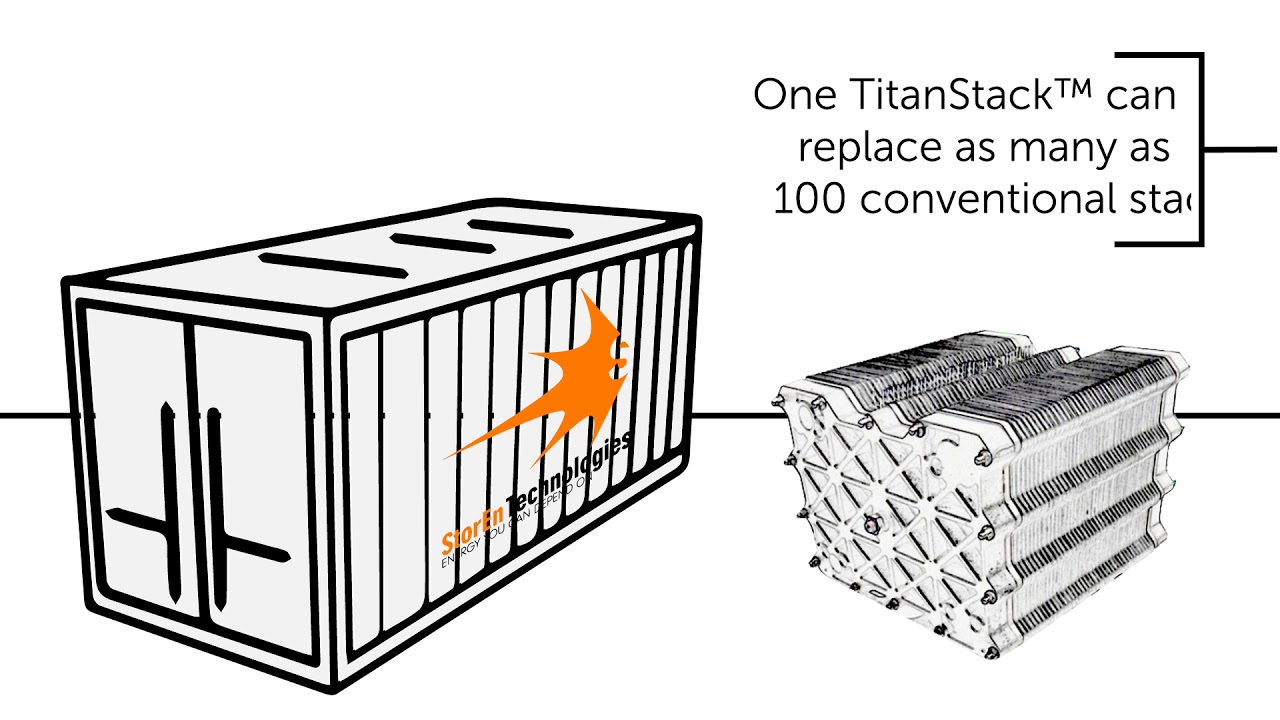

さらに、寿命が来るまでの全体のコストを考えなければなりません。上で書いたように、イーロンは15~20年の使用期間を想定しています。StorEnは25年の寿命で500kWhのシステム、最高で15,000サイクルに言及しています。長期にわたるkWhごとのコストとしては、どうなるのでしょうか?
ST 50-500システムの価格が分からないため、その答えは出ません。 しかし別の記事で、SrorEnはバナジウムフロー電池のコストは1サイクルで$0.04/kWhで、最大15,000サイクルになると記していました。ということは、コストは$600/kWhになります。(面白いことに、これはStorEnのリチウムイオン電池の見積もりの最低コストとなっています。)

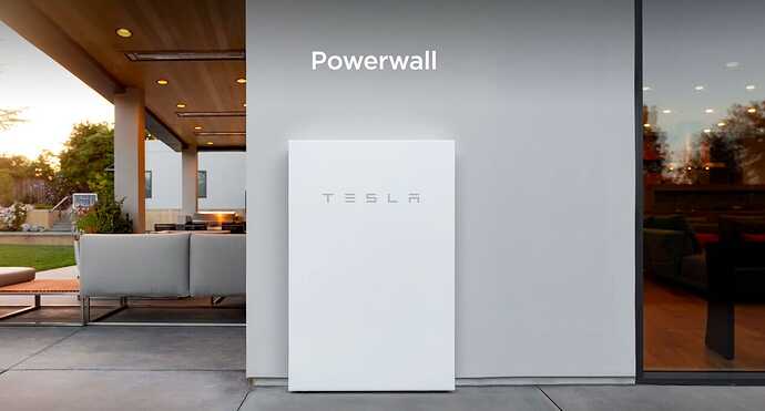

パワーウォールのスペックと価格
StorEnは住宅向け・小型のものと、電気事業者規模、両方の蓄電商品を手掛けています。そこで、わがチームのライターが(2つ)持っている自宅用蓄電池であるテスラのパワーウォールについて考えてみましょう。
ライターのKyle Fieldは、13.5kWhのパワーウォール1台に6,500ドル払いました。テスラ・ゲートウェイや設置コストは含まれていません。よってコストは$481.48/kWhになります。ただし最近価格が上がり、今はゲートウェイや設置コスト(テスラソーラールーフトップシステムを含めて3,500ドル、もしくは4,500ドル)なしで7,000ドルとなります。この価格だと、コストは$518.52/kWh となります。これでも、最低予想コストの$600kWhよりも低いですね。しかし(イーロンが言った価格の)5分の1ではありません。ゲートウェイのコストをここで入れるべきか、私には判断が付きません。特にこれらの商品と数値を、何と比較すれば良いのか明確ではないので。
