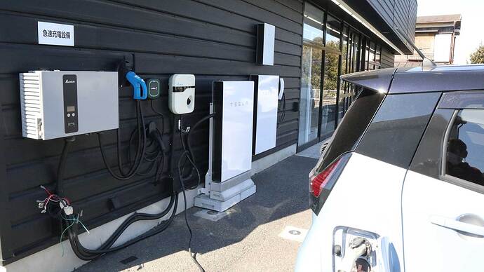

佐久間 やはりエネルギー関連の業務を長くやってきているので、車両としてのEV販売だけでなく車種に合わせた充電設備のご提案やバッテリーの利用方法、V2Hまでトータルでサポートできることだと思っています。テスラはクルマとしてもすばらしいですが、充電環境によって車両へのイメージは変わってきます。
車種に合わせた充電環境へのアドバイスやサポートは従来の自動車業界の売り方ではカバーしにくい点でした。弊社では充電コンセントからデマンドコントロールなど高性能充電器まで、購入するEVに適した機器を選択し、自社での施工により安価で実際に設置するノウハウがあります。必要なら太陽光発電やV2Hのソリューションも提供できますし、事業者向けに急速充電器の設置や運用のアドバイスもしています。
**Q. **中古車の場合、たくさんのEVメーカーの車種を扱う必要がありますが、具体的にどんな充電器を扱っているのでしょうか。
佐久間 たとえば、「Ev CArS」を運営するECOライフホームはテスラ「パワーウォール」(定置型蓄電池)の認定販売施工会社で、「ウォールコネクター」(高機能普通充電器)の推奨設置業者です。ほかにWallbox PulsarPlus(日本の販売代理店はユアスタンド株式会社)の認定施工店であり、EV充電用のコンセント設置工事からDELTAの高機能普通充電器や急速充電器設置まで手掛けています。
太陽光発電や蓄電池・V2H・EV充電関係では東京電力グループや日本瓦斯さんなどの業務提携があり、シャープ、京セラ、ニチコン、パナソニック、カナディアンソーラー、Qセルなどほとんどの国内外メーカーさんの販売施工認定を受けています。

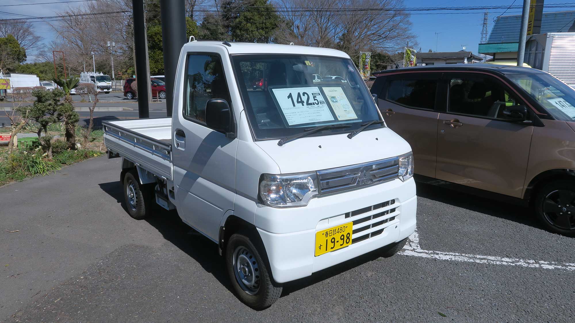

まず、初期のリーフ、eNV200、ミニキャブミーブ、アイミーブなどは「電気の自動車」と呼んでいます。走行距離が限定的な社用車や営業車、業務用の車や日常の足、農家の軽トラックといった使い方であればコストパフォーマンスは高いでしょう。
このカテゴリーで目立つのが、三菱のアイミーブが採用していたSCiBバッテリーへのニーズが高いことです。バッテリーの耐久性が高く流通するタマ数が少ないので、プレミアが付くほど人気です。SCiBの「ミニキャブミーブ トラック」はとくにタマ数が少なくなっているので値段が下がりません。

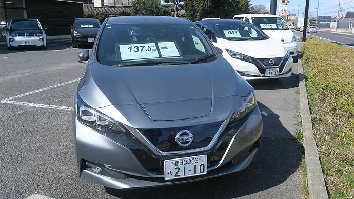

次のカテゴリーは「普通のEV」と呼んでいます。現行リーフ、アリアやサクラ、メルセデス・ベンツのEQシリーズ、BYD、BMWやVW、トヨタ、ホンダ、スバルなどです。「テスラ以外のEV」という言い方がわかりやすいかもしれません。日常の足、ファミリーカー、法人の営業車としてのEV。一般的なオーナーカーとしてのEVです。
航続距離性能などは10年前の「電気の自動車」から飛躍的に進化しているので、マイカーや法人の営業車として活用する上で問題はありません。

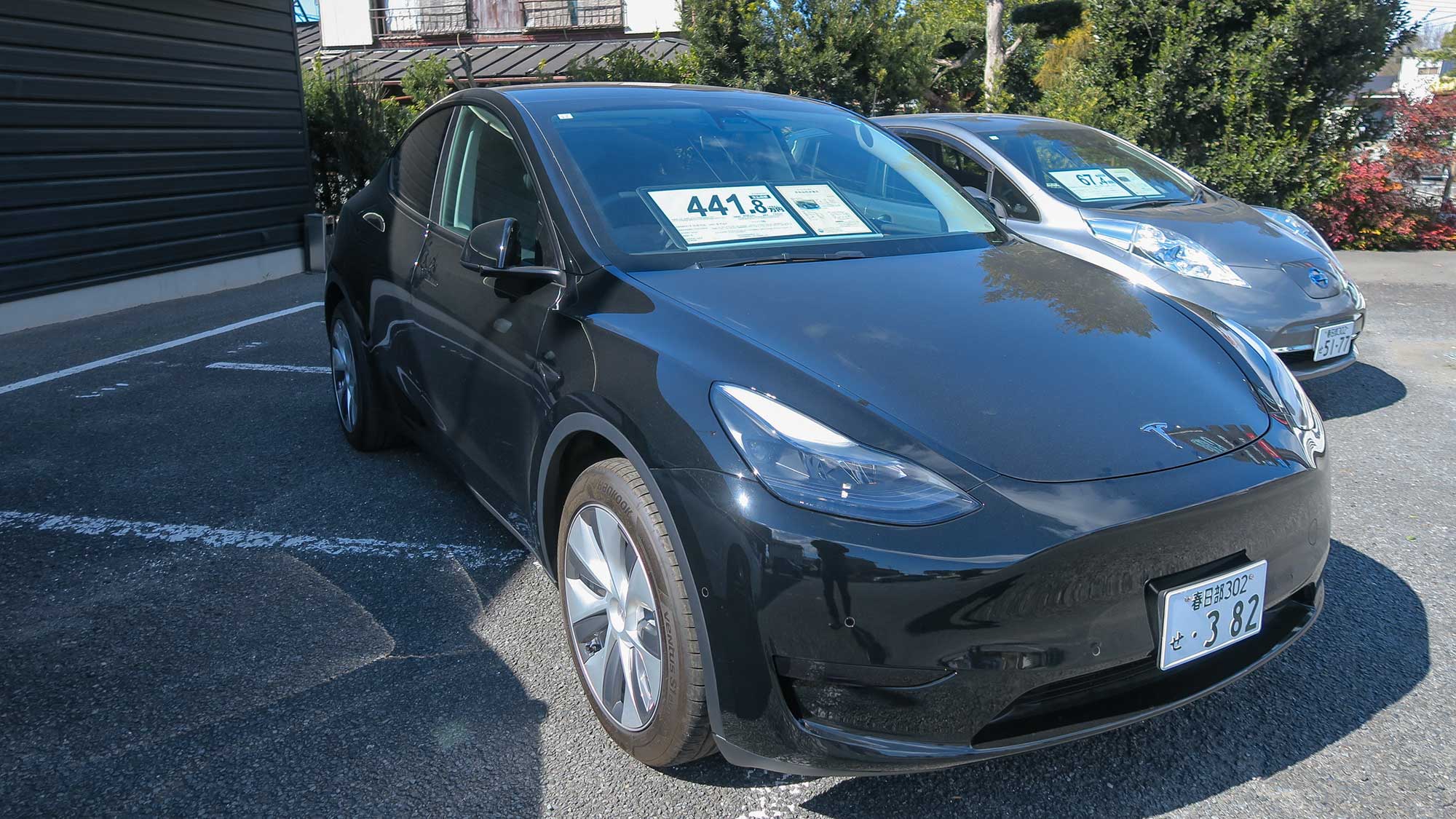

3つ目のカテゴリーが、テスラに代表される、機能アップデートが可能であったり、EVならではの体験をもたらしてくれるEVです。これは、店名になぞらえて「EV CAR」と呼んでいます。充電性能や動力性能、ADAS系の制御がアップデートされるなどの付加価値があって、従来の中古車や他のEVとは区別しています。またこのカテゴリーでも年式によって充電性能やバッテリー性能は変わります。この分類には、IONIQ 5などヒョンデのEV車種も入ると思っています。

ただし、新車で購入したEVを数年で手放す際の下取り額はエンジンの人気車種に比べて安いかもしれませんが、搭載しているバッテリーの価値以下には落ち込むことが少ないといえます。また、EVならではの付加価値が高まり、ある程度まで価格が下がるとエンジン車と比べ逆に価格が下がりにくくなります。先ほど述べたSCiBを搭載したミニキャブミーブは、10年落ちの軽トラックでも100万円以上が相場です。これはガソリン車では考えられません。中古EVを買いに来る方というのはEVの実性能を理解しバッテリーの価値をわかってきているのではないでしょうか。

高橋 セールスの現場で特に注意して確認しているのが、自宅や職場での充電環境です。サクラなどは自宅で基礎充電ができると、その後の便利さがまったく違います。「Ev CArS」では、充電環境の選択から施工までしっかりサポートしています。
