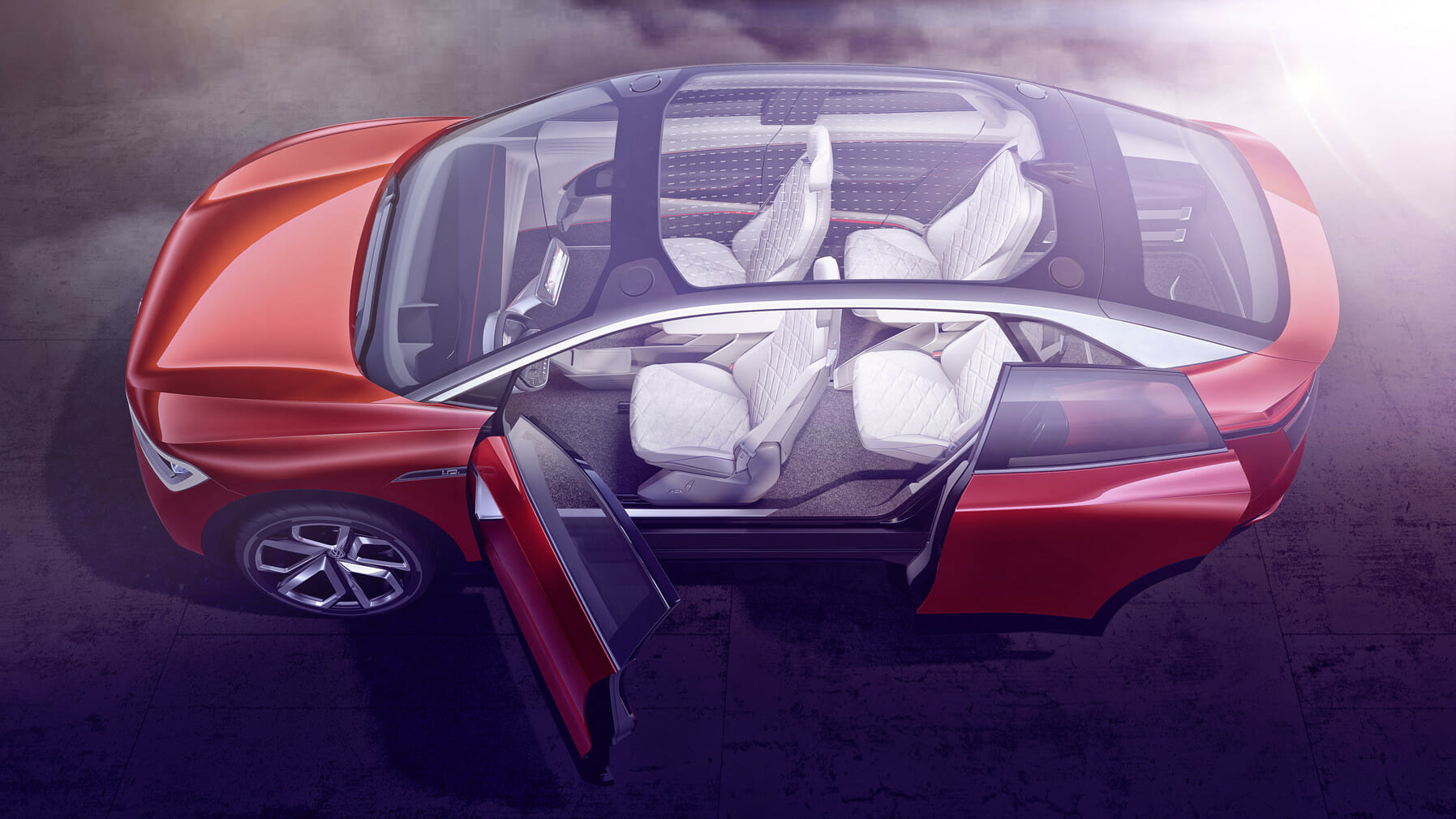

フォルクスワーゲンが中国の電気自動車を支配する計画
中国の自動車市場は世界一の大きさで(ここのところ少し冷え込んではいますが)、電気自動車促進に最も積極的な政策を出しています。それゆえ、電気自動車を売ろうとしている企業はすべて、中国市場で力を持たねばなりません。フォルクスワーゲンはそこに未来を見出し、中国で最も大きな電気自動車メーカーの一つになろうとしています。10月28日のCNBCの報道を元にしたCleanTechnicaの記事を、全文翻訳でお届けします。
元記事:Volkswagen Plans To Dominate Electric Vehicle Manufacturing In China by Steve Hanley on 『CleanTechnica
世界中の工場設備を一新
VW(フォルクスワーゲン)は新しいMEB電気自動車プラットフォームを使った自動車を生産するために、世界6カ所にある製造工場の設備を一新する予定です。6つの工場の内訳はドイツに2つ、チェコに1つ、アメリカに1つ、中国に2つで、このうち中国工場の1つは仏山市にあり、中国第一汽車集団(FAW)との共同運営、もう一つは安亭鎮(上海市内)で上海汽車集団(SAIC)との共同運営になります。
VWは次の8年間で2,200万台の電気自動車を製造する予定ですが、そのうち半分が中国で作られます。中国の2つの工場だけで年間60万台の電気自動車が生産され、2025年までに中国市場で15の電気モデルを出したい考えです。一方で、テスラは年間15万台のモデル3を新しい上海の自社工場で生産する予定です。それに加えて新しいSUVモデルであるモデルYを、はっきりとした数字は決まっていないのですが、同じ工場で生産するかもしれません。
テスラは最先端テクノロジーの世界的なリーダーと目されていますが、VWは世界のサプライチェーンを通じた競争力のある価格と巨大経済規模を強みにしています。さらにVWはMEBデザインをライセンス化して他企業と共有する事により、MEBへの投資を有効活用しています。
例えば、共同契約を結んだフォードからこの先数年間で大体100億ドル(1兆880億円)の収益を得ることになります。VWの電気自動車海外生産部門役員の一人であるThomas Ulbrich氏は、最近ロイターに「フォードとVWの合意はさらなるライセンシング契約の青写真になる」と語りました。
中国での生産はすべてID.3セダンで始められると予想されるかもしれませんが、会社筋によるとSUVタイプの方が優先されるそうです。世界の他の国々と同じように、中国でもSUVタイプへの需要が爆発的に増えているのです。伝えられるところによると、元々ID. CROZZの名で知られていたID.4もこのタイプの車両で、アメリカで売られる最初のVW電気自動車はこれになるようです。
