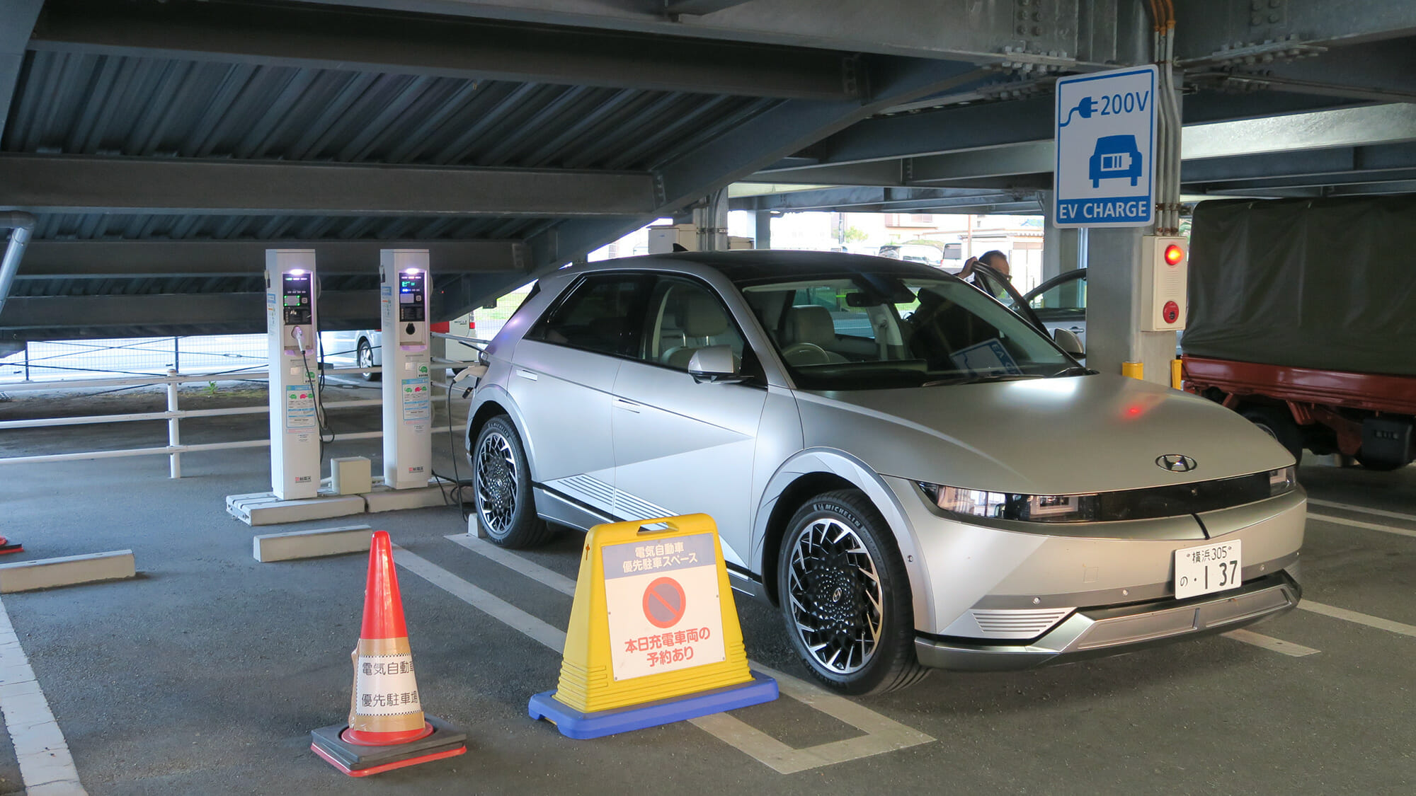

※冒頭写真は、2022年5月に宿泊&充電したルートイン松阪駅東の普通充電器。
