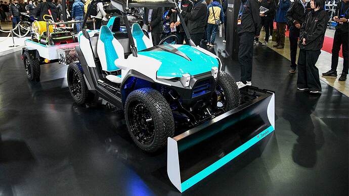

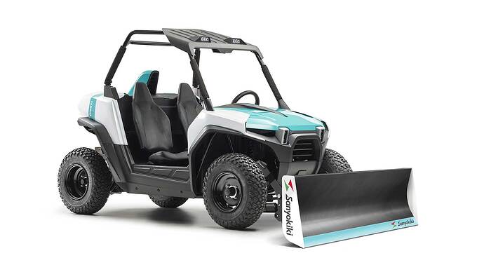

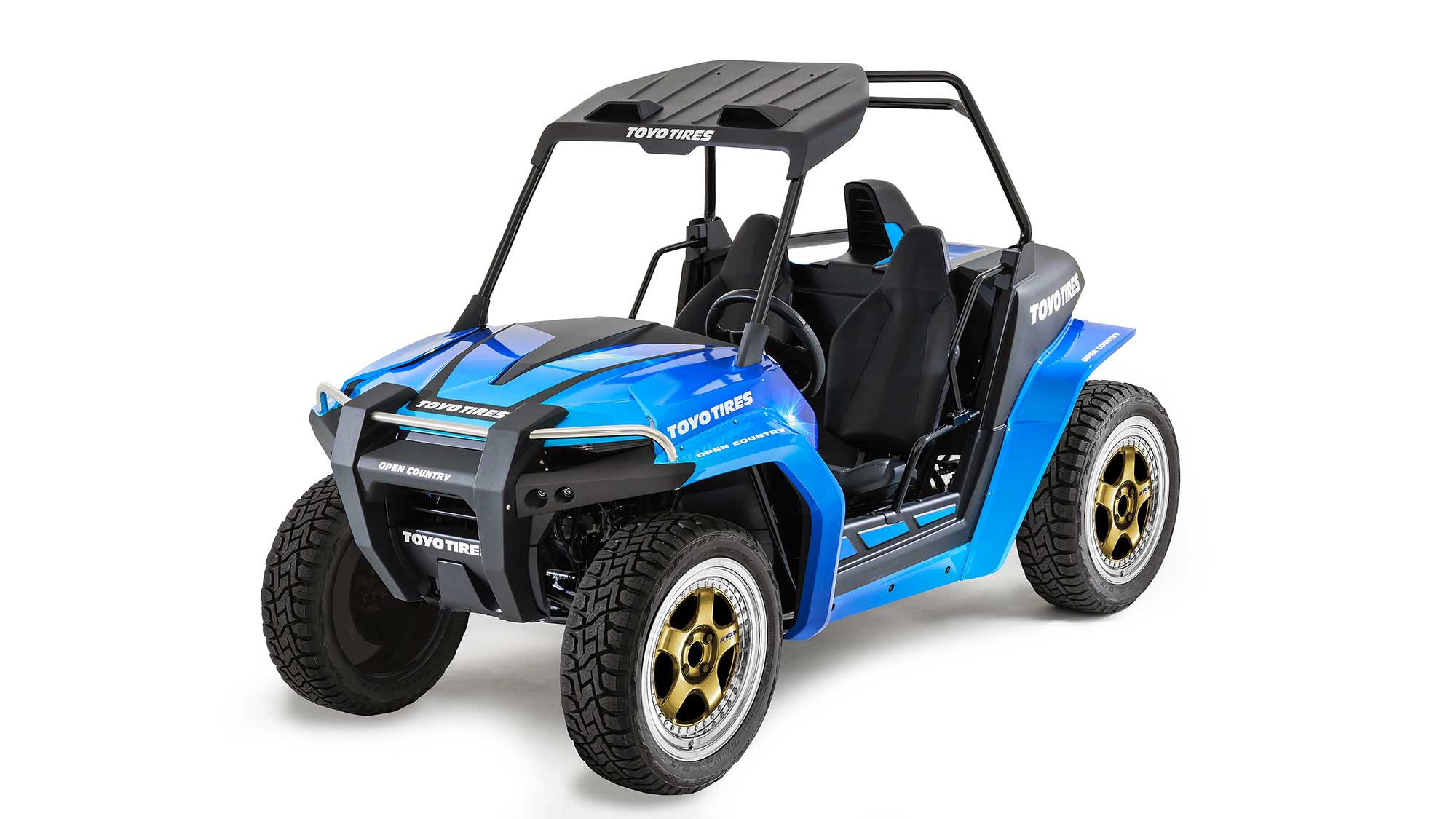

東京オートサロン2025。ヤマハ発動機(ヤマハ)はフォーミュラeをステージに、小型低速EV汎用プラットフォーム『DIAPASON(ディアパソン)C580』の拡張モデル『C580 Fork 1』と『C580 Fork 2』をフロアに展示した。
展示された2モデルはオフロードマシンの様相があり、実用的でタフネスな印象である。とはいえ、そもそもの発想として、C580はユーザーから上がってきた声を生かしたモデルであった。つまり、運転免許返納後にも活用できるパーソナルモビリティである。

という筆者の意見とは裏腹に、C580がこのレイアウト、このサイズに収まったのにはきちんとした理由があった。詳細な寸法は発表されていないのだが、軽トラックの荷台に積めるサイズにしているというのだ。何らかの原因で帰宅できなくなったときなどに、軽トラックの荷台に載せて運べることを考慮しているという。
また、農作業用として畑のなかで使う際に軽トラックで運べれば、ナンバーを取得せずに運用できるというメリットもある。また、軽自動車の積載重量が350kgであることから、C580の重量も350kgを切ることを目標としている。

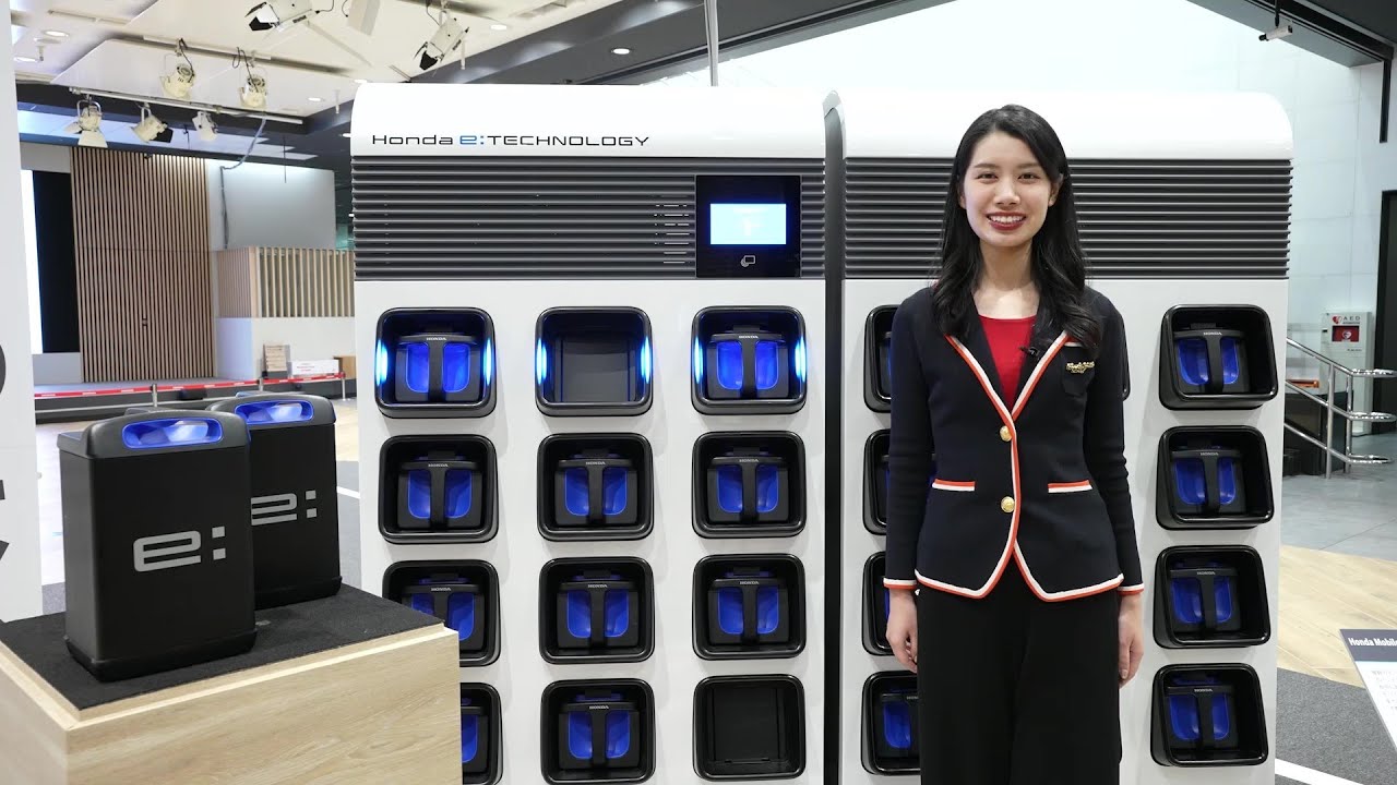

バッテリーはホンダが開発したモバイルパワーパックe:(約1.3kWh)を2個直列接続して使う。現状はプロトタイプのため後部に収めただけとなっているが、市販版では開け閉めできるリッド内に収める予定だという。モーターの出力は10馬力程度だがトルクはしっかりと稼げているので、トレーラーを引くことも問題はないとのこと。
