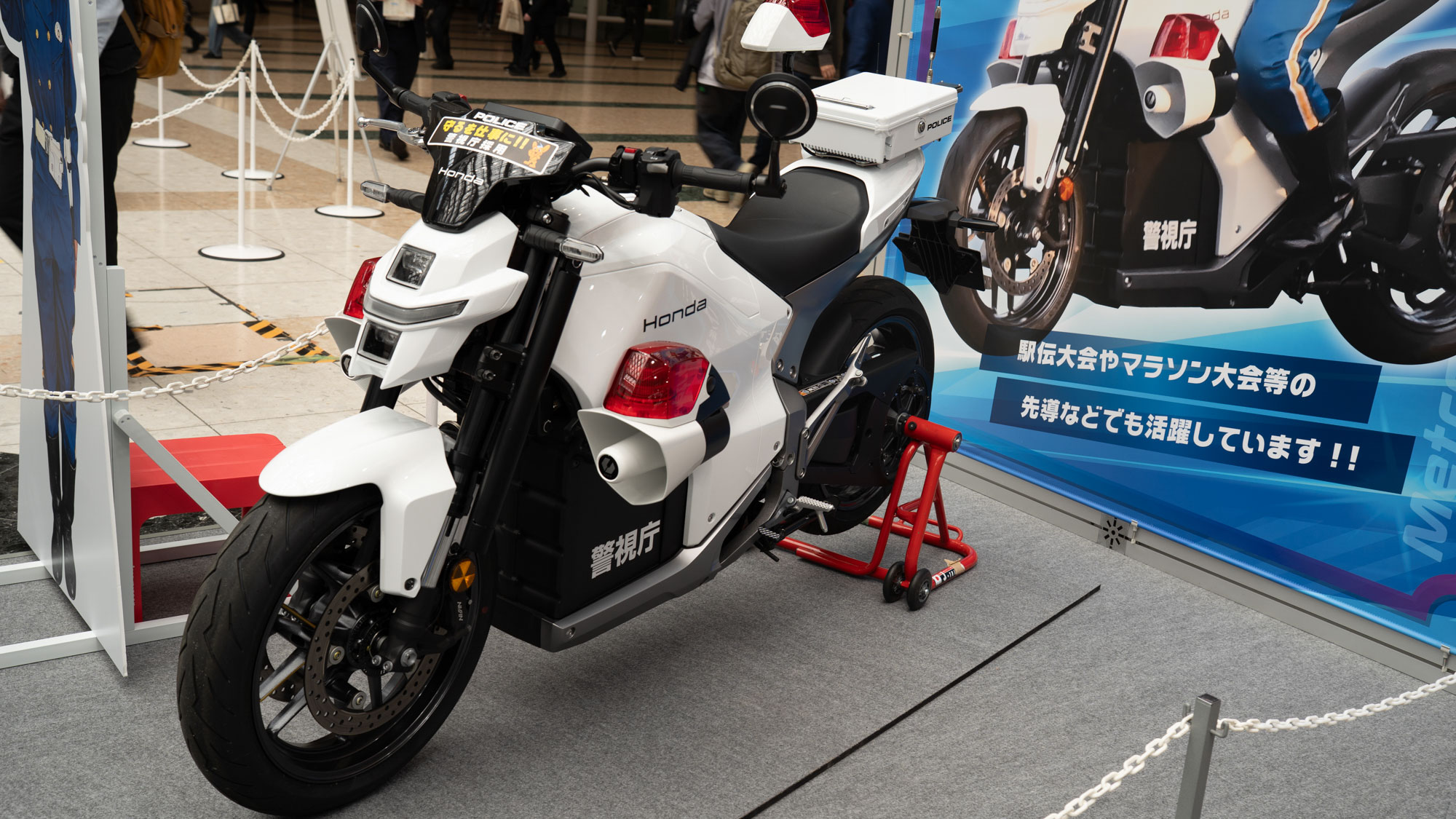

WN7は、昨年の「EICMA 2025」(イタリアで開催される世界最大規模のバイクショー)で世界初公開された市販モデルです。コンセプト車「EV Fun Concept」のスタイルをほぼそのままに量産化。欧州では受注が始まっています。国内でも、警視庁が採用した白バイ仕様(冒頭写真 ※はたらくバイクのコーナーに展示されていました)のWN7が箱根駅伝や東京マラソンで先導を務めて、EV界隈では話題になりました。

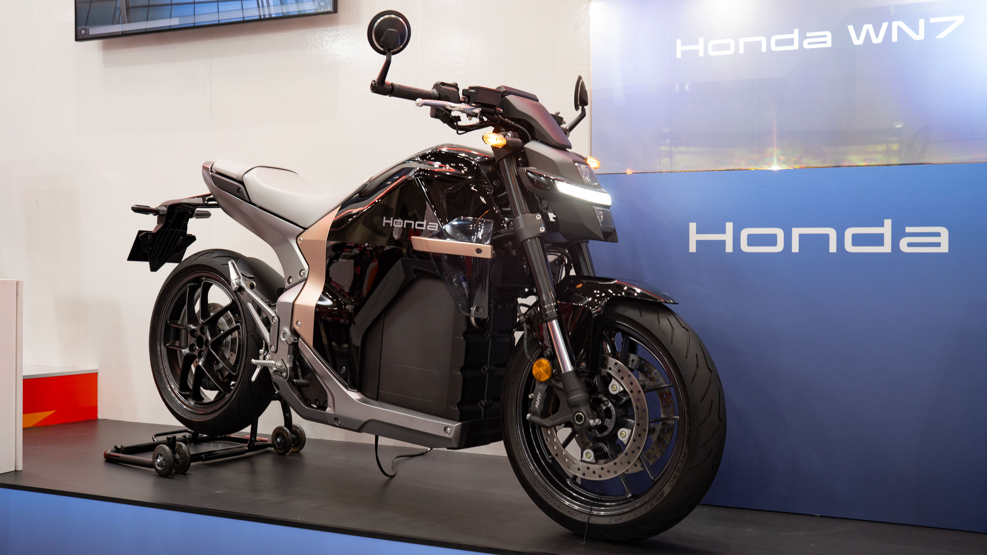

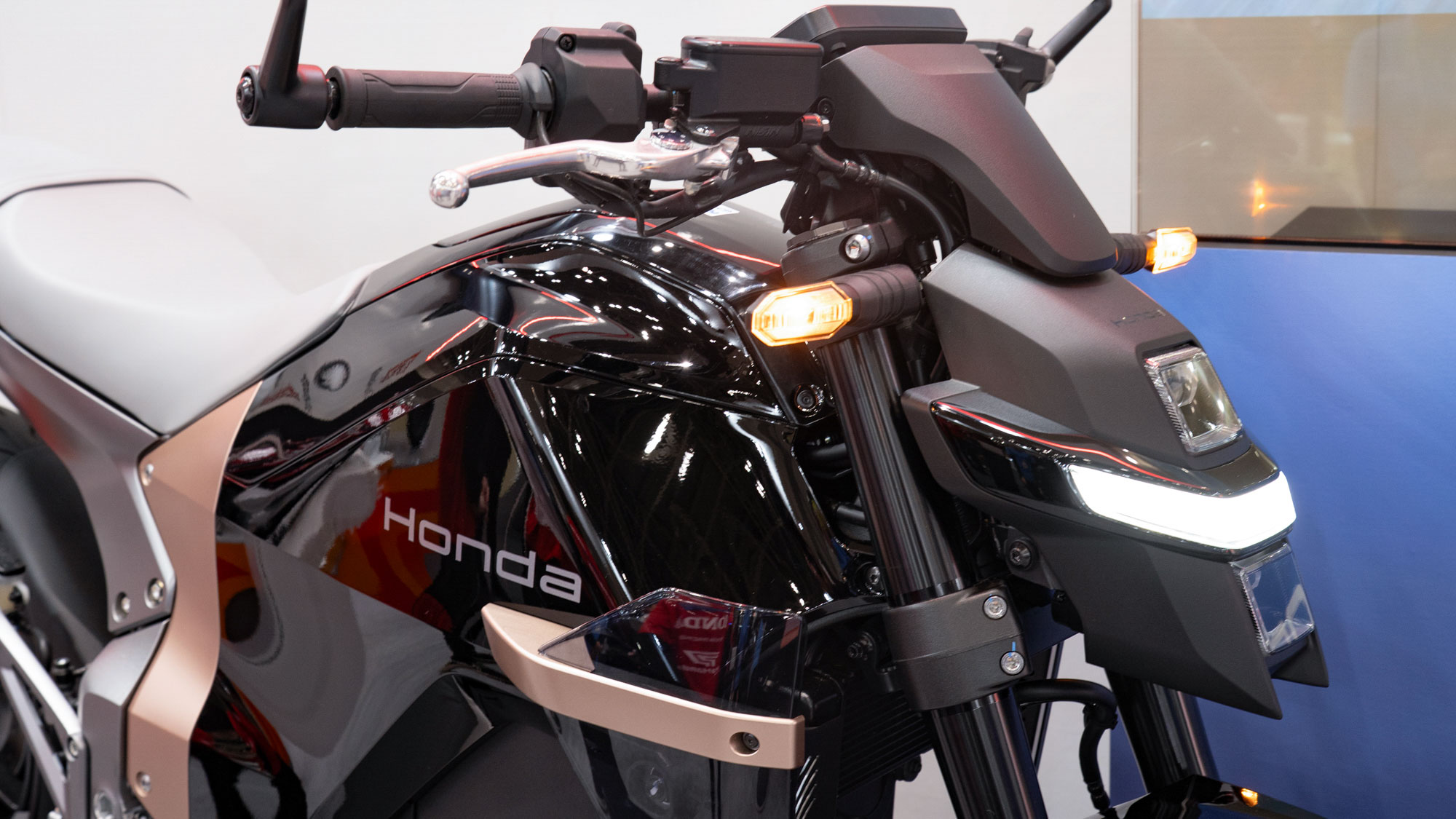

欧州仕様モデルの最高出力は50kW(約68馬力)で最大トルクは100Nm。内燃車で言うと、出力は排気量600㏄、トルクは1000ccクラスと肩を並べます。EVなのでクラッチワークやシフトは不要。どんな速度域でも右手をひねるだけで、パワーとトルクを瞬時に得られます。スポーティな走行が楽しめそうです。

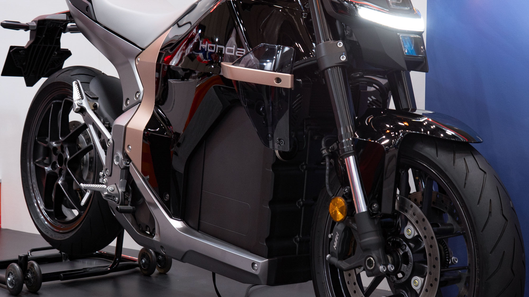

外観の特徴は、車体中央に収まった固定式リチウムイオンバッテリーです。このケースと後方のパワーユニットを骨格の一部とする「フレームレスシャシー」を採用。実車を見ると、非常にスリムでコンパクトな印象を受けます。
とはいえ車両重量は217kgとそれなりの重さ。どんな乗り味になっているのか、ぜひ試してみたいものです。何度もテストしたというスタッフによると「かなりスポーティーなバイクに仕上がっている」とのこと。

バッテリー容量は9.3kWhで、一充電航続距離は140km(WMTCモード)。急速充電(20%→80%)は30分、普通充電(0%→100%)は約2.5時間で完了します。筆者はカタログデータから受電能力は急速20kW、普通4kW程度と試算していましたが、説明スタッフは「普通充電は最大6kWに対応しています」と明言していました。
これには拍手です。日本では6kW普通充電が可能な公共充電網が全国的に整備されています。食事や休憩、観光などのあいだに WN7 を充電器につないでおけば、1時間でざっと90km分走行できる電力を得られる計算です。
オートバイで何百kmも延々と走り続けるのは、よほどの体力自慢でないと無理。バイクの充電中にライダーの気力・体力もチャージする、と考えれば、大出力の急速充電にこだわらなくてもOK。立ち寄る先々で6kWの普通充電を重ねることで、快適なツーリングが楽しめるでしょう。
筆者の「LiveWire One」は受電能力が1.4kWで、1時間充電して20数km分しか回復しません。これだとさすがに走行時間に対して充電時間が長すぎる状態です。でも、WN7の6kWなら必要十分。不自由のない「充電旅」が現実味を帯びてきます。

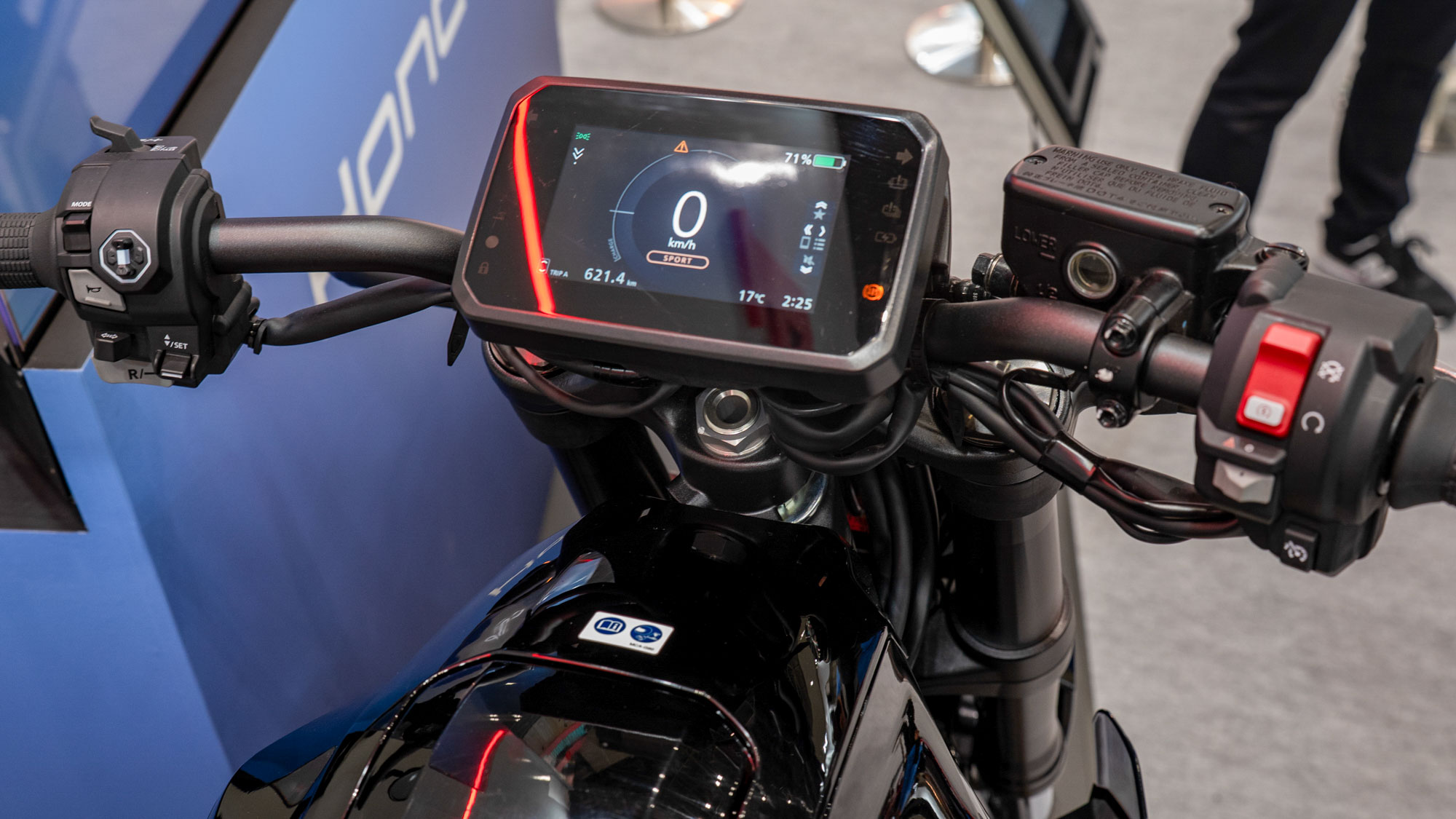

回生ブレーキを使いこなせる機能を搭載
走行に関する注目機能は、回生ブレーキの強さ(減速度)をスイッチ操作で変えられる「減速度セレクター」です。強めるとスロットルオフだけで停止直前まで減速できて(完全停止はしない)、弱めるとコースティング(空走)に近い「滑空するようなフィーリングで走行できる」とのこと。
4輪EVのパドルシフトと同様に、電費向上やEVを操る楽しさに直結する機能です。また、このセレクターのボタンを長押しすると微速モードに入り、ゆっくり前進・後退ができるそうです。取り回しが楽になりますね。

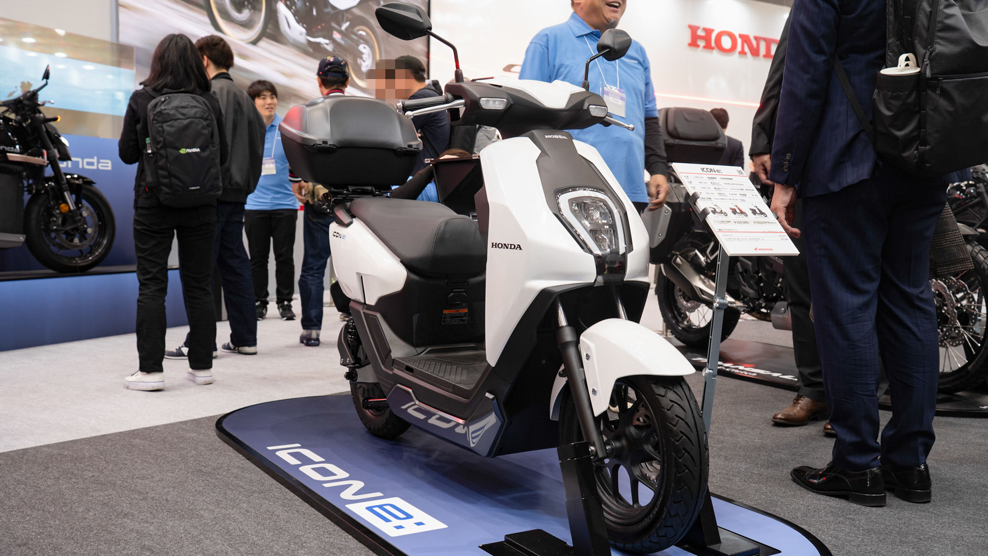

ホンダブースにはもう一台、ニューフェースが展示されていました。原付一種相当の電動スクーター「ICON e:(アイコンイー)」です。先行の電動スクーター「EM1 e:(イーエムワンイー)」をベースにしていて、見た目はよく似ていますが、充電機能を中心に大きなアップデートが施されています。

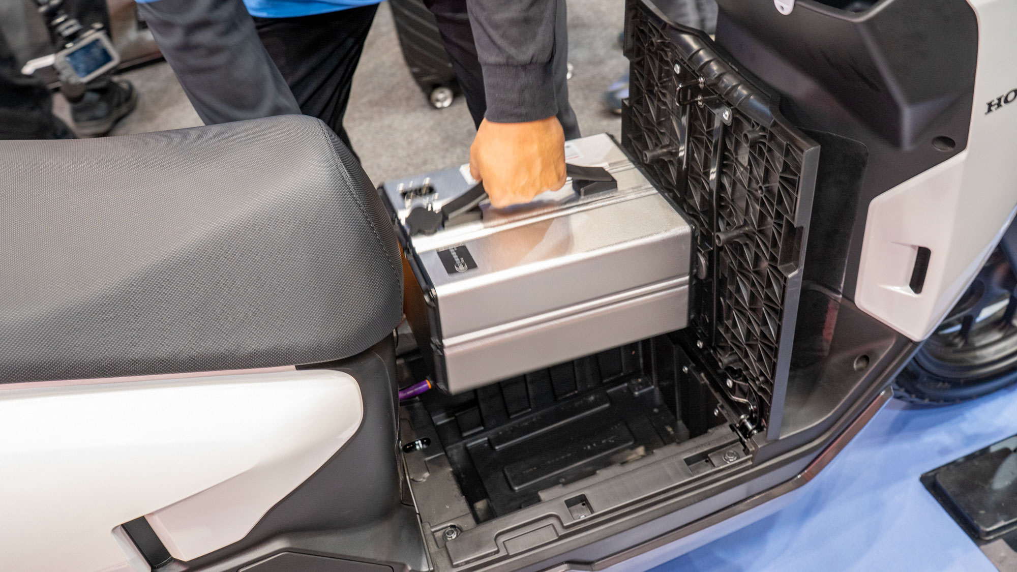

EM1 e:が多車種共通の交換式バッテリー「Mobile Power Pack e:(モバイルパワーパックイー)」を採用しているのに対して、ICON e:は専用バッテリーパックを使っています。新しいバッテリー容量は1468.8Wh。家庭用の100Vコンセントで充電可能です。
モバイルパワーパック(1311.7Wh)と比べると約12%容量がアップ。一充電走行距離(30km/h定地走行テスト値)はEM1 e: の53kmから81kmに伸びています。パワーユニットが共通なのに、容量の増加率に比べて走行距離の伸び方が大きいのは「セッティングの違い」だそうです。最高出力は抑えて、最大トルクを増やしています。
バッテリーの搭載位置もシート下からフロア部分に移動。このため、シート下のスペースにヘルメットなどを収納できるようになりました。
さらに驚くべきは価格です。バッテリー込みで22万円と、EM1 e:より約10万円も安くて、新基準原付(110ccクラス)よりリーズナブルです。受注開始直後ですが、出足は好調とのこと。

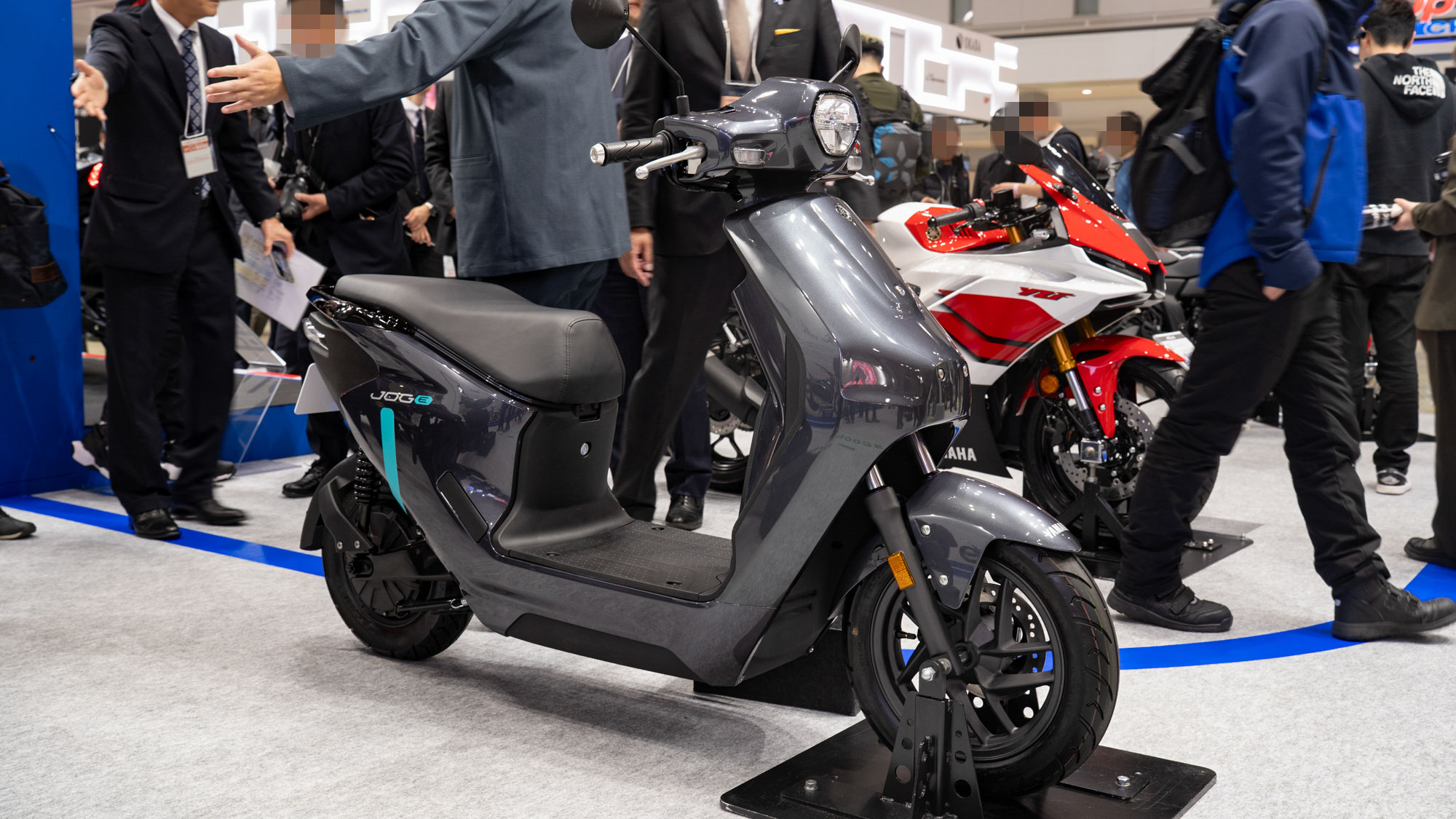

もしも、モバイルパワーパックのシェアリングサービス「Gachaco(ガチャコ)」の交換ステーションが身近にあるなら、EM1 e:も悪くない選択肢です。ヤマハのブースには同じモバイルパワーパックを使う兄弟車「JOG E」が展示されていました。東京と大阪で先行販売が始まっていて、バッテリーレスで15万9500円。ガチャコを使う前提なら、初期投資が抑えられます。

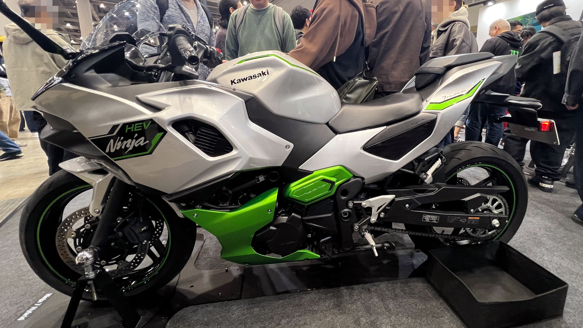

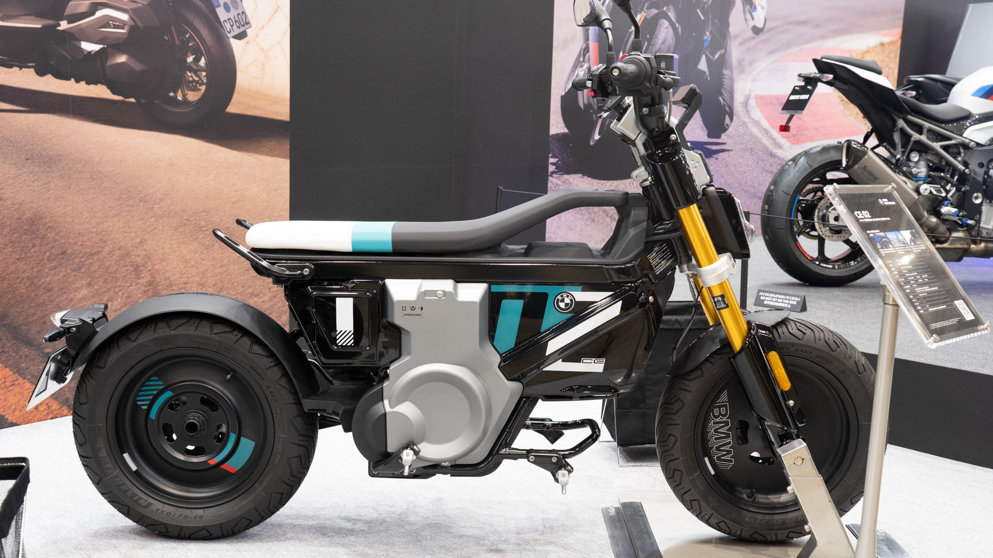

他メーカーでは、スズキが「e-Address」と折りたたみ式の「e-PO」を紹介。BMWは「CE02」を、カワサキはハイブリッドモデル「Ninja 7 Hybrid」を展示していました。とはいえ、市販中だったり、過去のショーで紹介済みだったりで、EVバイカーとしてはやや刺激不足でした。
