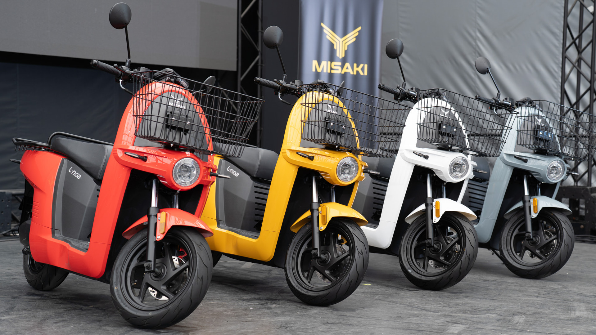

新興電動バイクメーカーの三崎未来電子株式会社が、配送業向けの新型電動バイク「エルノア」を発売しました。日本新聞販売協会がサポートを表明。全国に約12万台あるという新聞配達バイクの電動化に挑みます。

特徴のひとつは、航続距離に不安を感じさせない大容量バッテリー。配達中に電欠するようでは実用性がありません。現在、国内で販売されている業務用EVバイク(原付一種)の一充電航続距離は50km~100km程度。エルノアは約4kWhのバッテリーを搭載することで、航続距離を155km(予測値)としています。
そのバッテリーを家庭用AC100Vコンセントで充電できるようにしたのは、汎用性を考えてのこと。0→100%充電に約7時間かかりますが、「業務終了後に充電して、翌日また使う」という運用なら問題なさそう。「初期投資をかけずに済みますし、給油に行く業務時間を削減できます」と櫛田さんは説明していました。

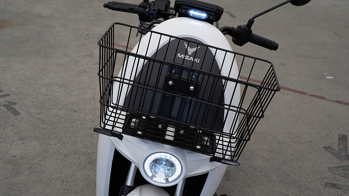

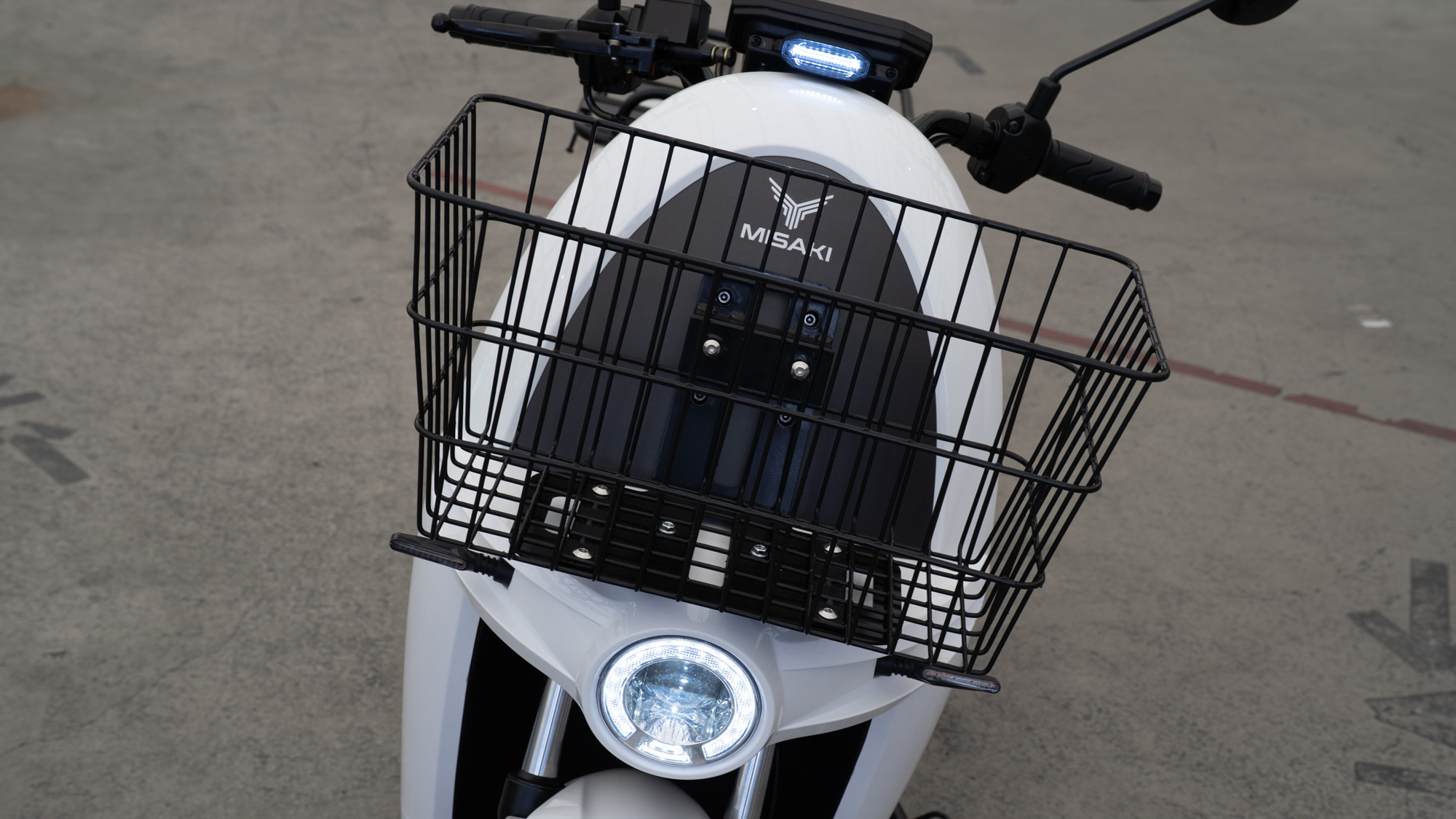

外観はいかにも業務用。大容量のフロントバスケットと幅広のリアキャリアが標準装備となっています。フロントバスケットは新聞配達でよく使われているサイズに合わせたそうです。ハンドル部には「手元ライト」があって、暗いところでも伝票が確認できるようになっています。また、荷物を満載した時や傾斜地などでも取り回しが楽にできるように、バック(後退)機能もついています。

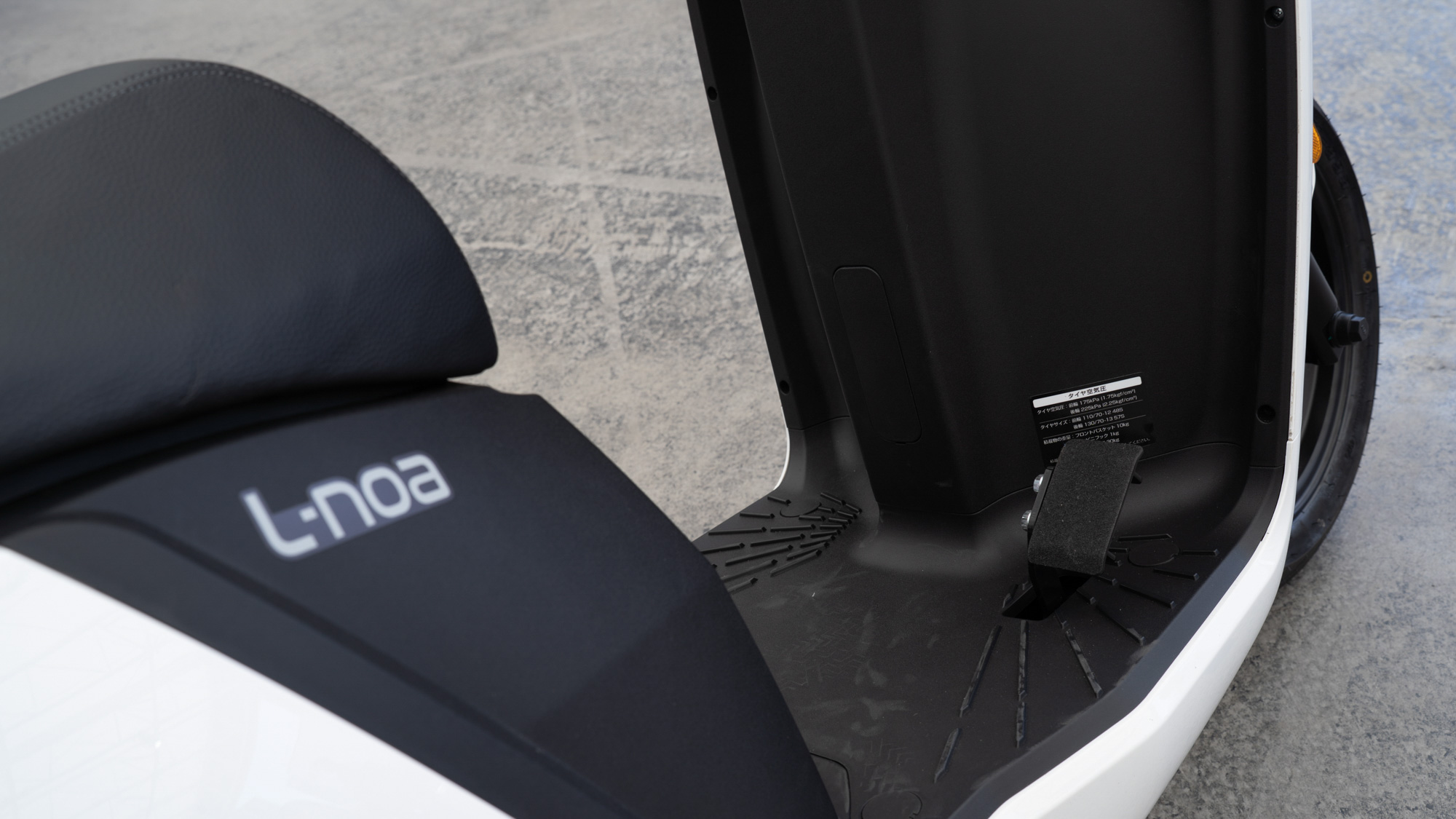

大きな特徴になっているのが、フットブレーキです。これは意外でした。スクータータイプの車両は、前後輪の制動を左右のブレーキレバーに振り分けることが一般的ですが、頻繁に発進・停止を繰り返すことになる配達業務では足を使うことが疲労軽減につながるそうです。現場の声が反映されているんですね。

回生ブレーキは強めです。アクセルを戻せば、エンジンブレーキのようにぐぐっと減速。下り坂などで楽ができそうです。フットブレーキも、最初は戸惑いましたが、場所が違うだけでスポーツバイクと同じ右足操作。試乗を終えるころには違和感なく使えました。
