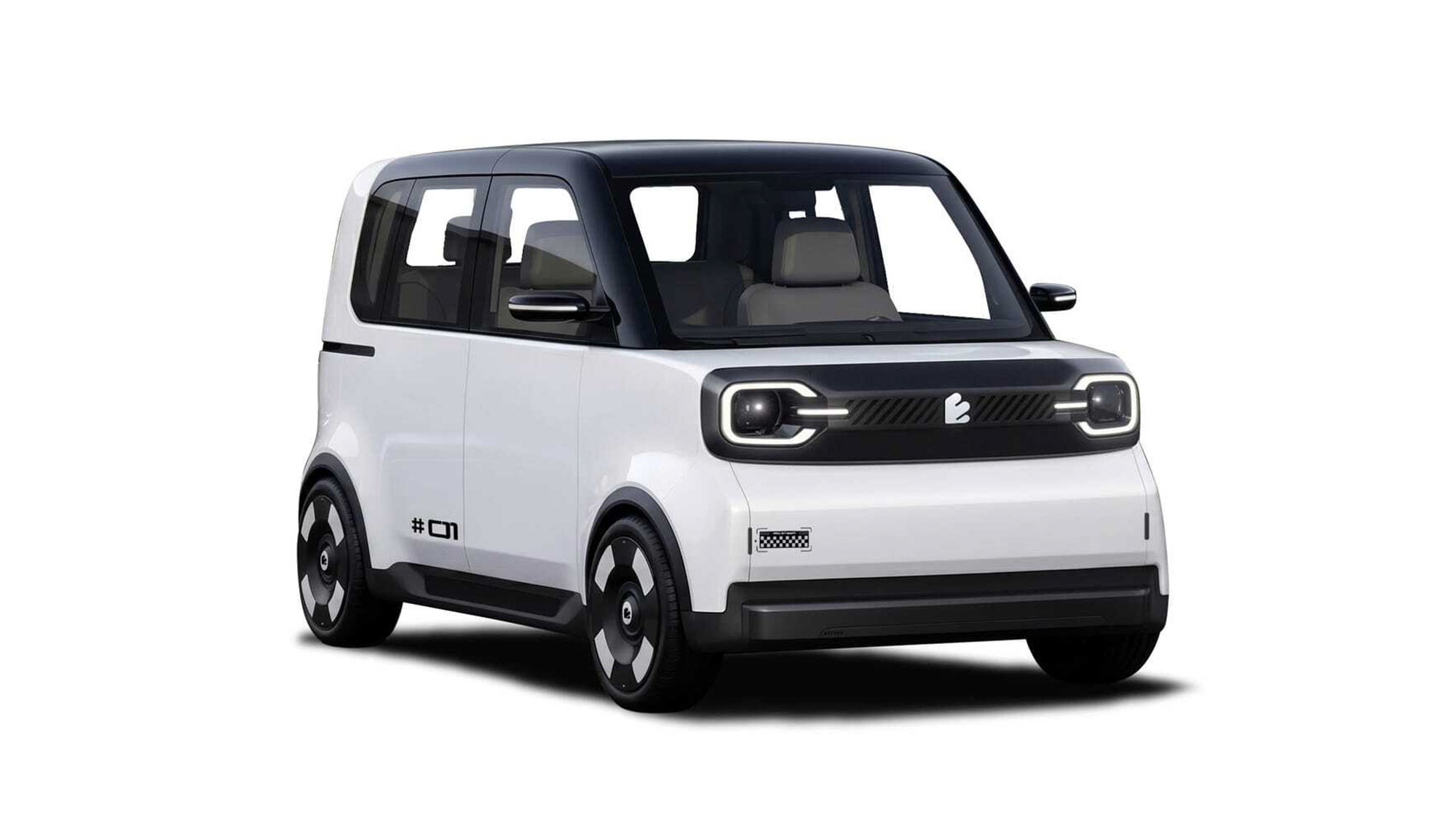

第一弾の軽EVは、たんに既存車を日本へ持ち込むのではなく、日本の軽自動車規格に合わせた専用プラットフォームを新規開発します。軽規格は全長3.4m、全幅1.48mという制約があり、この小さな車体にバッテリー、居住性、衝突安全性能を成立させるのは簡単ではありません。
EMTAは「Magic EV」として、複数ユニットを一体化したeアクスル、床下バッテリー、静粛性、力強い加速感、日常に十分な航続距離と充電性能を訴求。さらにV2HとV2Lにも対応します。急速充電はCHAdeMO規格を採用します。災害時の非常用電源として軽EVが使えることは、日本市場では大きな訴求点になります。

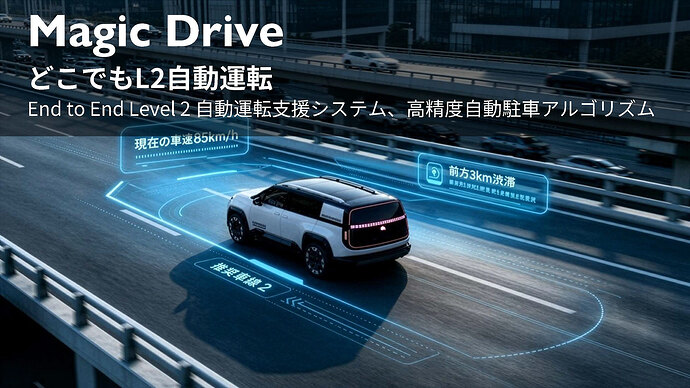

もうひとつ注目したいのが、運転支援システム「Magic Drive」です。公式資料では「エンドツーエンド方式のレベル2自動運転支援システム」と説明され、自動駐車、一般道や高速道路での高度な運転支援が示されました。
個別インタビューで「自宅の駐車場から目的地まで、ボタンひとつでレベル2の範囲内で支援する機能を目指しているのか」と尋ねると、山本CTOは「技術的なケイパビリティ(能力)としては、それを目指している」と回答しました。
ただし、日本で実現するには国内における実際の運転データ取得が大きな壁になります。中国やグローバルでのデータや技術基盤は親会社である奇瑞側にありますが、日本の道路、駐車場、交通環境に合わせたデータはこれから取得していく必要があります。
このような高度な運転支援を実現するために必要なセンサー構成についても聞きました。テスラのように「カメラだけ」ではなく、カメラと各種センサーを組み合わせ、上位モデルではLiDARも搭載する可能性もあるとのこと。山本氏は、LiDARを使うことで自転車や飛び出し障害物などを検知する精度を高められると説明します。奇瑞はすでにLiDAR搭載車を中国で市販し、一般道で高度なレベル2運転支援を展開しているとのことで、EMTAはその技術を日本向けにどう最適化するかが勝負になります。
