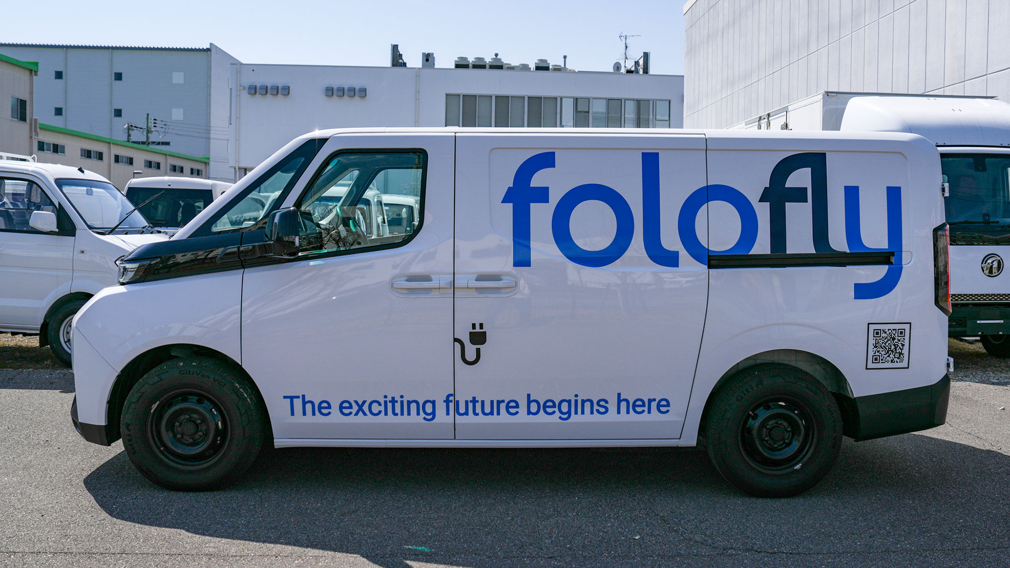

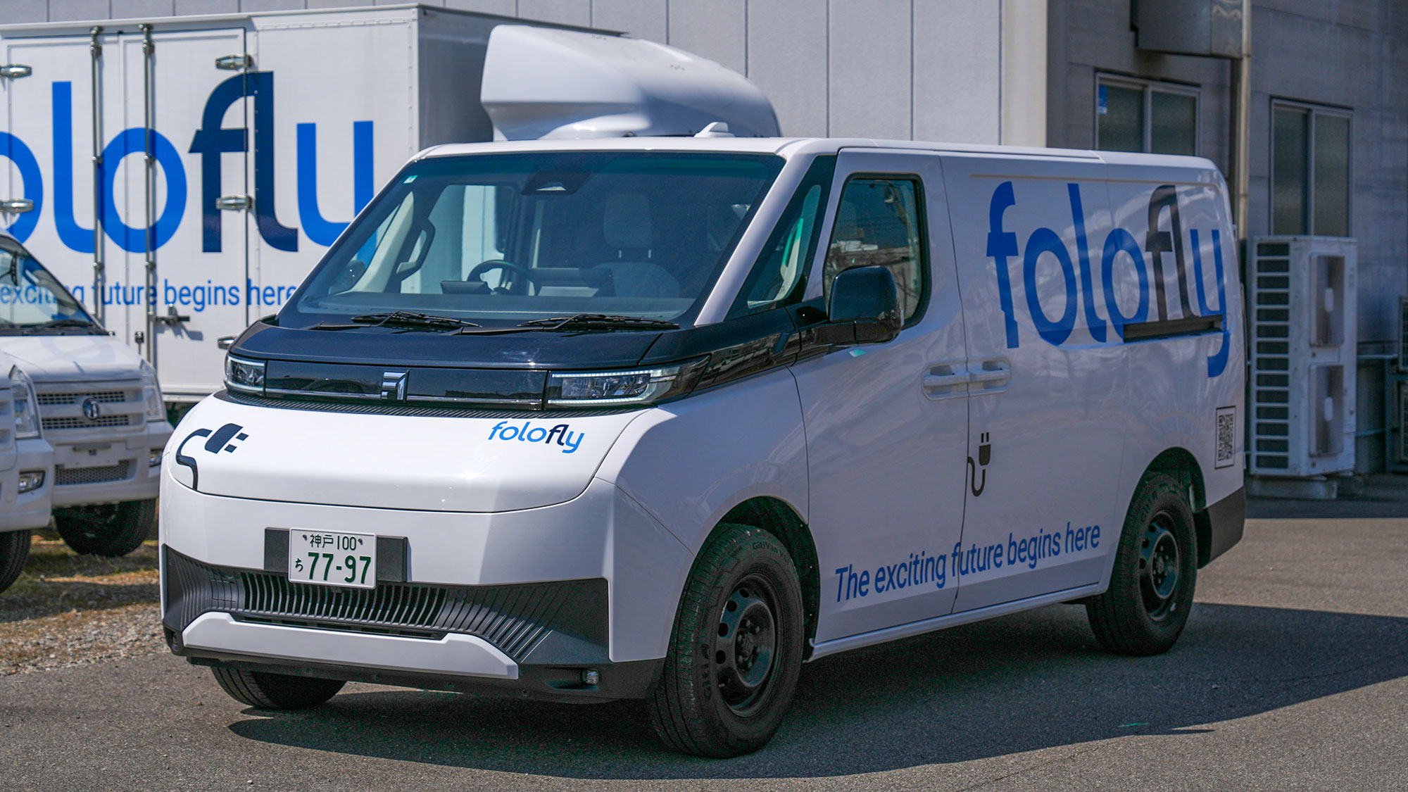

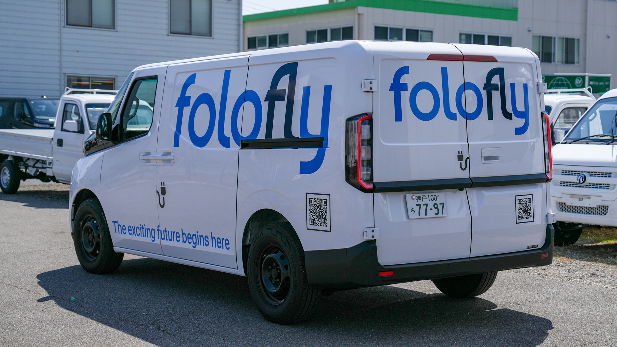

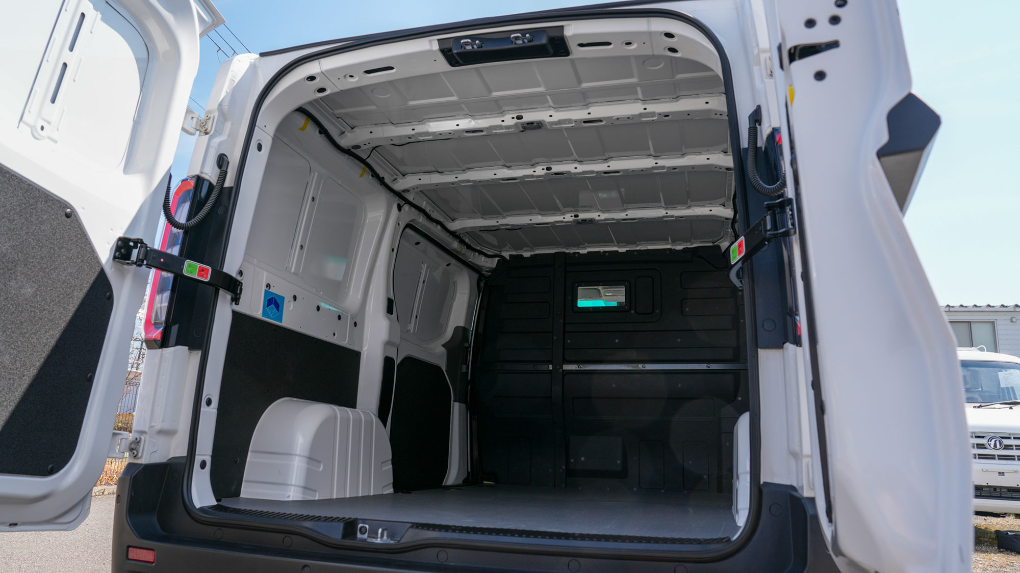

F11VSは、車両重量2250kg、最大積載量1100kgで、車両総重量は3.5t未満に収まるため、普通自動車免許で運転できる1トンクラスのEVバンです。まずはそのスペック概要を、日本を代表する1トンクラスのバンである、トヨタ「ハイエース」と比較しながらお伝えします。

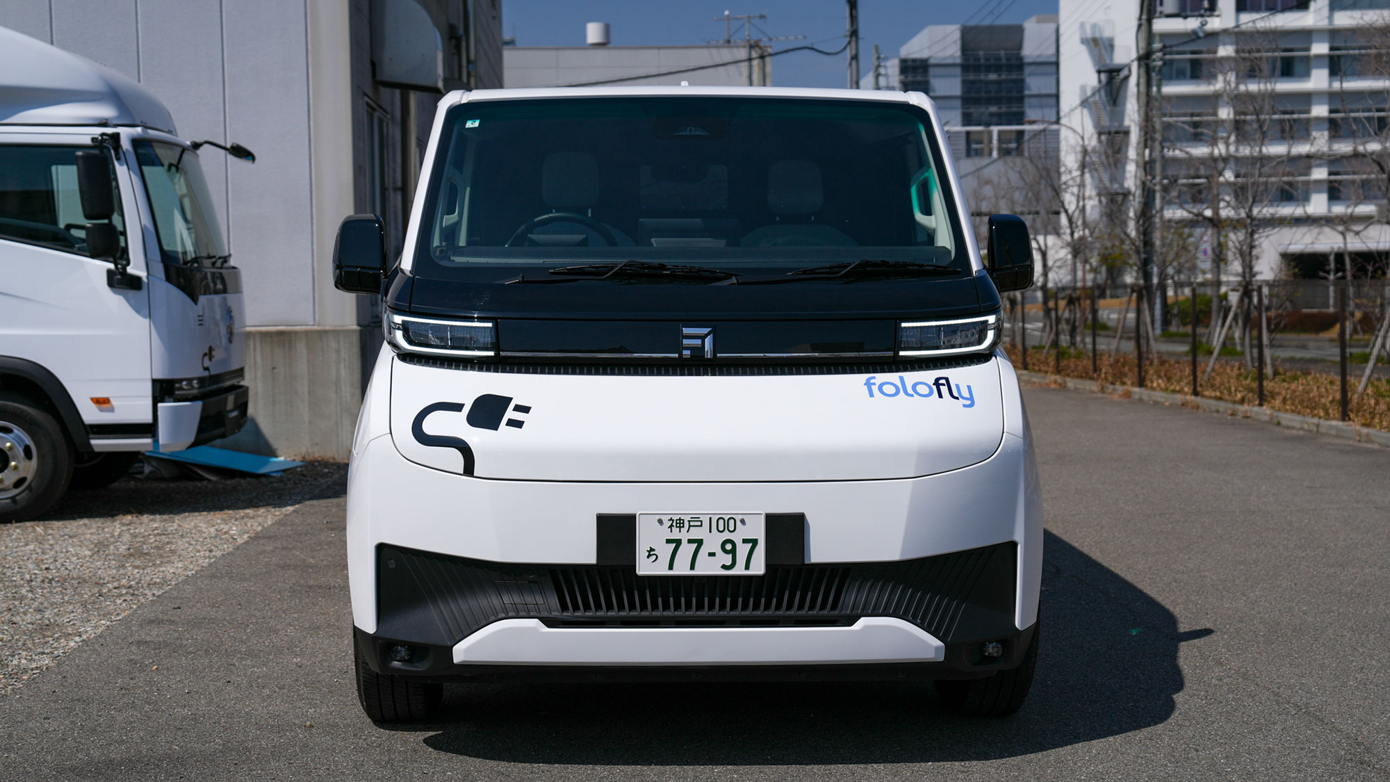

F11VSのボディサイズは、ハイエースロングとスーパーロングの中間で、全幅はワイドボディより10cm広くなっています。日本の市街地では、ハイエースのワイドボディでも大きさを意識する場面が少なくないと思われるため、F11VSの1,980mm幅は運用条件を選ぶ可能性があります。
なお、F11VSの最小回転半径は、ハイエースワイドボディの6.1mと同じです(ハイエースロング・標準ボディは5.2m)。車幅の問題がクリアできれば、ハイエースワイドを運用中であれば、F11VSに乗り換えても支障はないといえるでしょう。

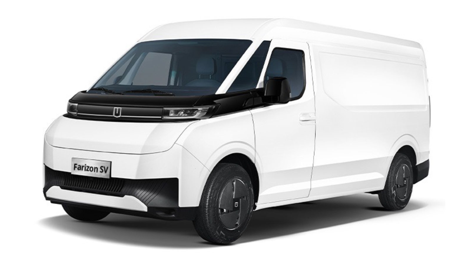

ベース車両はジーリーグループの商用EV
フォロフライのプレスリリースによるとF11VSは「Farizon(ファリゾン)との提携」で導入するEVと説明されています。明言されていませんが、デザインやスペックに共通点が多い「Farizon Super Van」がベース車両で、これを日本市場向けにローカライズされたクルマだと考えるのが妥当でしょう。
ファリゾンはボルボ、ロータス、スマートといった日本でもおなじみの輸入車ブランドを傘下に置く「Geely(ジーリー)グループ」の商用車部門のブランド名です。ブランド発足は2016年、ジーリーの新エネルギー商用車部門の発足は2014年とされています。小型から大型までのトラック、バン、バスと幅広いラインナップを揃え、パワートレインはEV、PHEV、FCEV、メタノール車など新エネルギー全般の車種を取り扱っています。
Farizon Super Vanは、2024年4月に中国でデビュー、同年11月のセルビアを皮切りに欧州市場に進出しイギリスでも販売を展開、その後、中近東、東南アジア、豪州へとグローバル展開を進めています。

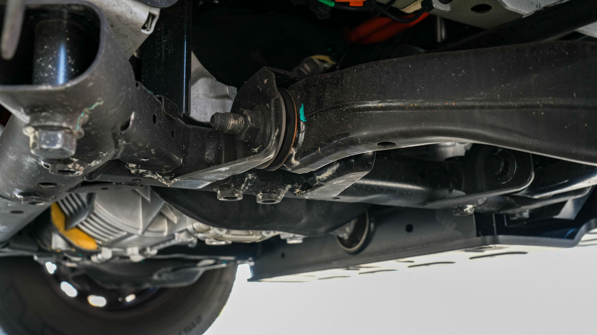

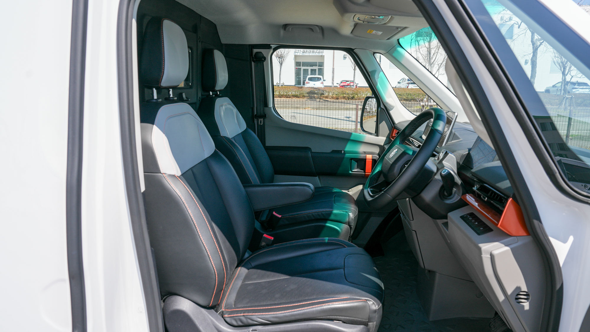

F11VSに乗り込み、100mほど走行してすぐに気が付いたのは「足の良さ」でした。今回は、空荷での試乗でしたので、硬い足の動きを予想していましたが裏切られました。この点、同乗いただいたフォロフライ株式会社の COO である中尾源さんにフィードバックすると「イギリスでは、同じベース車両の6/7人乗りモデル『ミニバス』がある。乗用車としても使えるクオリティの基礎設計となっている」とのことでした。
ステアリングフィールは良好で、直進安定性、コーナリング時の安定性が良く、商用バンとしては上出来の部類に入ると感じました。1日100kmを超える配送業務でドライバーが長時間乗り続けることを想定しても、疲労が蓄積しにくい水準の乗り味です。
静粛性は商用車らしい、最低限度の遮音性と感じましたが、もともと静粛性が高いBEVですから問題とは感じませんでした。発進直後と、停止直前のインバーターの音はしっかり聞こえますが、不快にならない音圧と周波数でした。

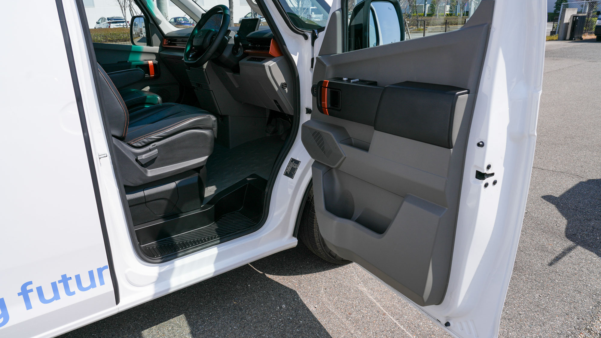

好感が持てたのは、先進安全装備が充実していることです。後退時車両接近警報、車線変更支援、衝突被害軽減ブレーキ、歩行者衝突警告、追従機能付クルーズコントロールといったひととおりの安全装備を備えています。なお、試乗車はフォロフライ社初期導入のデモカーで、右ハンドルではありますが一部ローカライズされていない機能があり、安全装備系の詳細な確認はできませんでした。

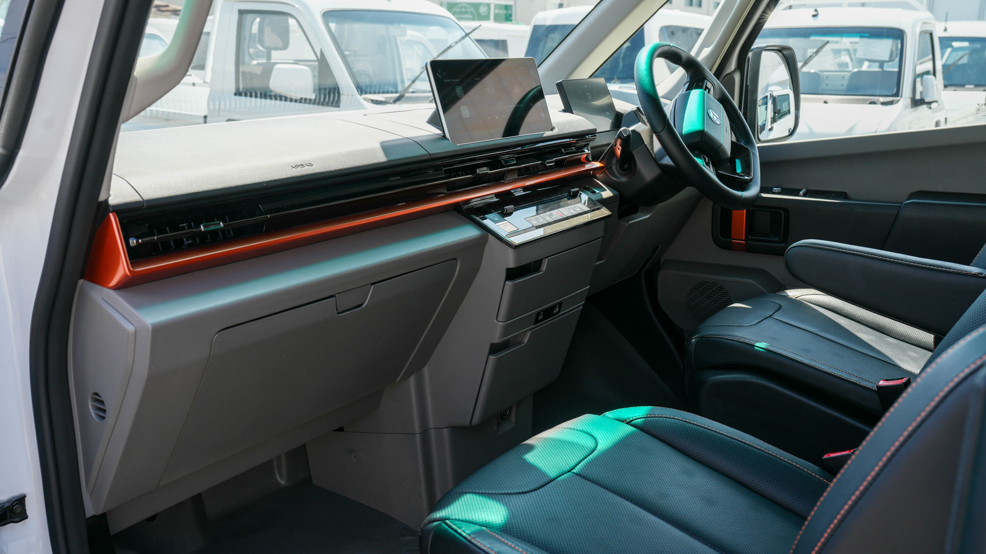

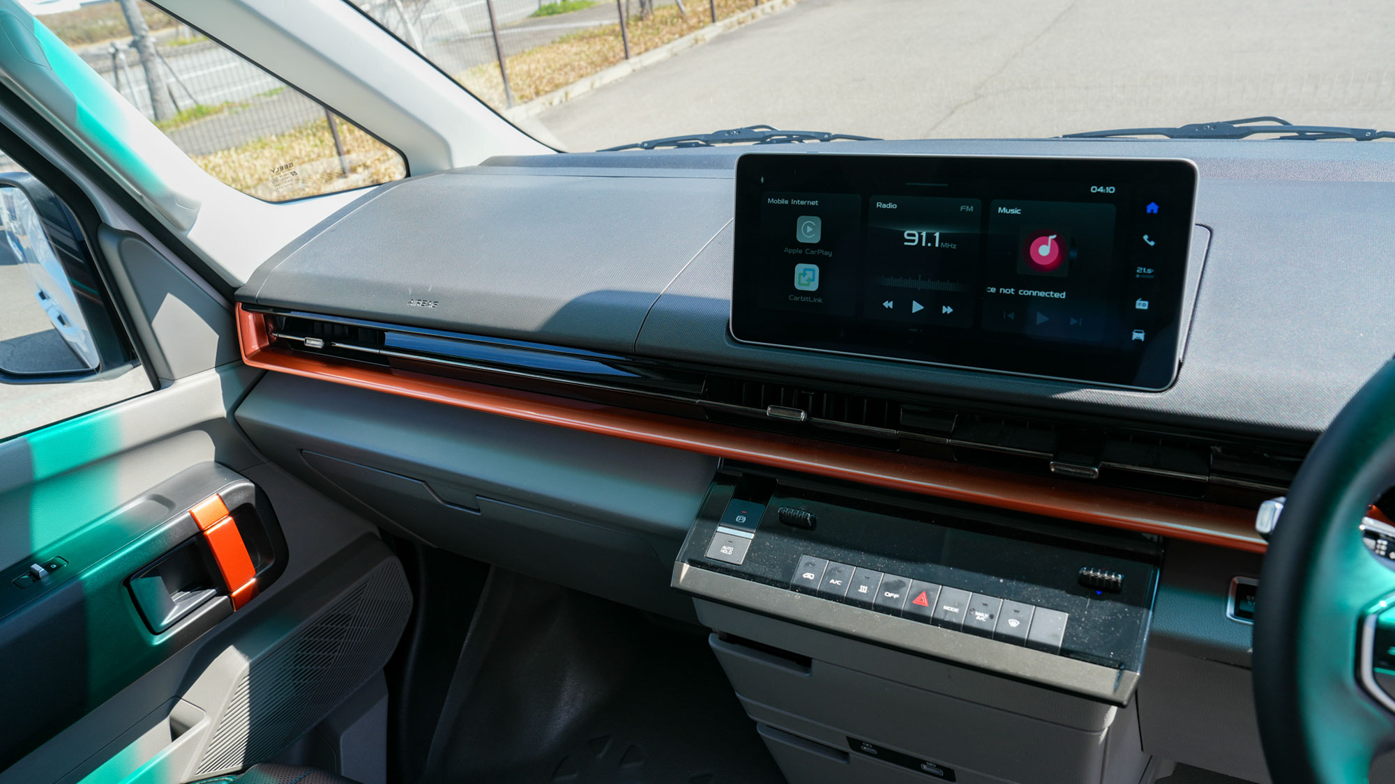

また、運転席・助手席にシートヒーター、シートベンチレーション、ステアリングヒーター、Apple CarPlay対応ディスプレイといった快適装備が充実しているところも好感が持てます。

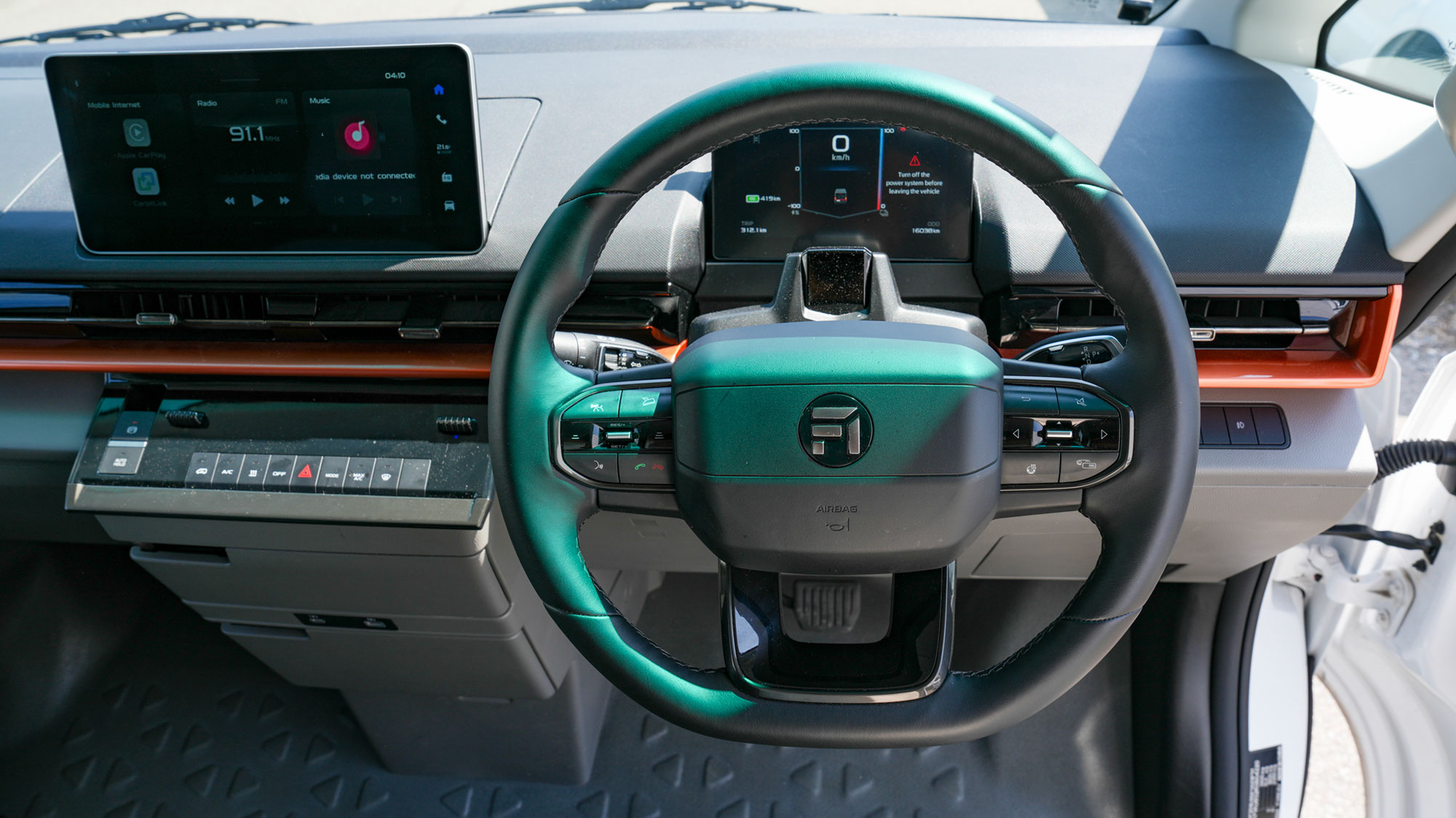

ただ、気になったのは、走行中の後方確認はサイドミラーだけとなることです。360°全方位モニターが搭載されているので、駐車時等の安全確認は問題ありませんが、走行中の後方確認のために、デジタルインナーミラーが欲しいところです。
また、チルトステアリングは備えていますが、テレスコ(前後調整)がなかったのも気になったところです。これらの点を中尾さんにフィードバックすると「F1シリーズのユーザーからは、助手席エアバッグが欲しいなど、さまざまな要望を受けた。それに応えるF11VSをつくった」とのことで、F11VSに対する要望にも広く耳を傾ける姿勢を感じました。

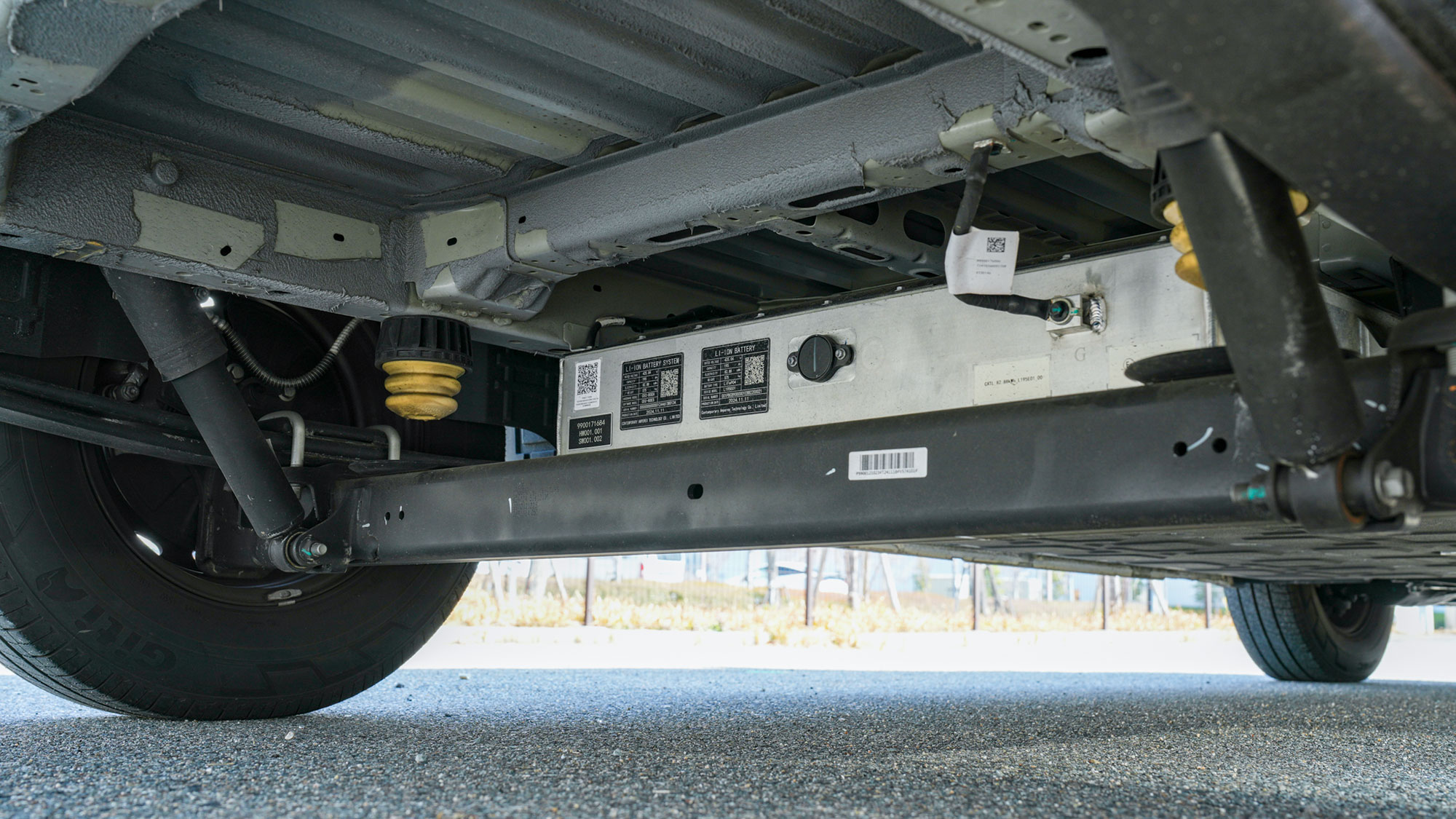

F11VSの価格は未公表ですが、試乗時の中尾さんの説明によると、車両本体価格は1,200万円(税別)で、補助金(商用車対象のLEVO補助金)適用後の実質的な車両価格は400万円台とのことでした。一方、ハイエースバンの価格レンジは約300万~400万円台ですので、車両本体価格部分の実質支払額で比較すると、グレードによっては同等となる計算です。

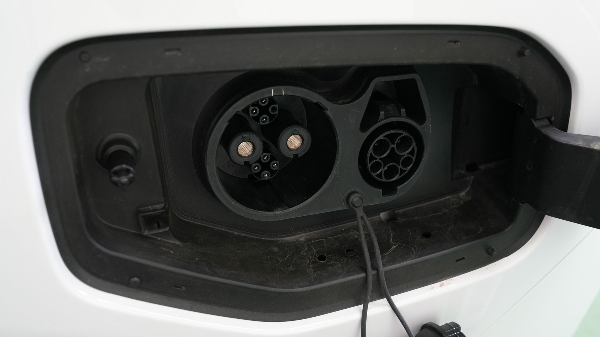

F11VSの電費(カタログスペック)は、「479km÷82.88kWh=約5.78km/kWh」です。試算では実走行での電費を「75%」としたので、5.78×0.75=約4.33km/kWh。基礎充電の電気代が28円/kWhとした場合、1km当たりのエネルギーコスト(電気代)は約6.5円ということになります。
走行コストがエンジン車に比べて圧倒的に安上がりであることは一目瞭然です。差が小さいガソリンエンジンモデルと比較しても、走行100kmあたりのコスト差は827円と倍以上。年間3万キロ走ると仮定すると、ガソリンエンジンモデルで24万8000円、ディーゼルエンジンモデルとは47万1600円の差になります。
ただし、1日に300kmを超えるような長距離運用では、F11VSは途中充電が必要になるケースが出てくること、また、外部での急速充電は拠点における基礎充電よりも割高になることが多い点は留意しておく必要があります。
