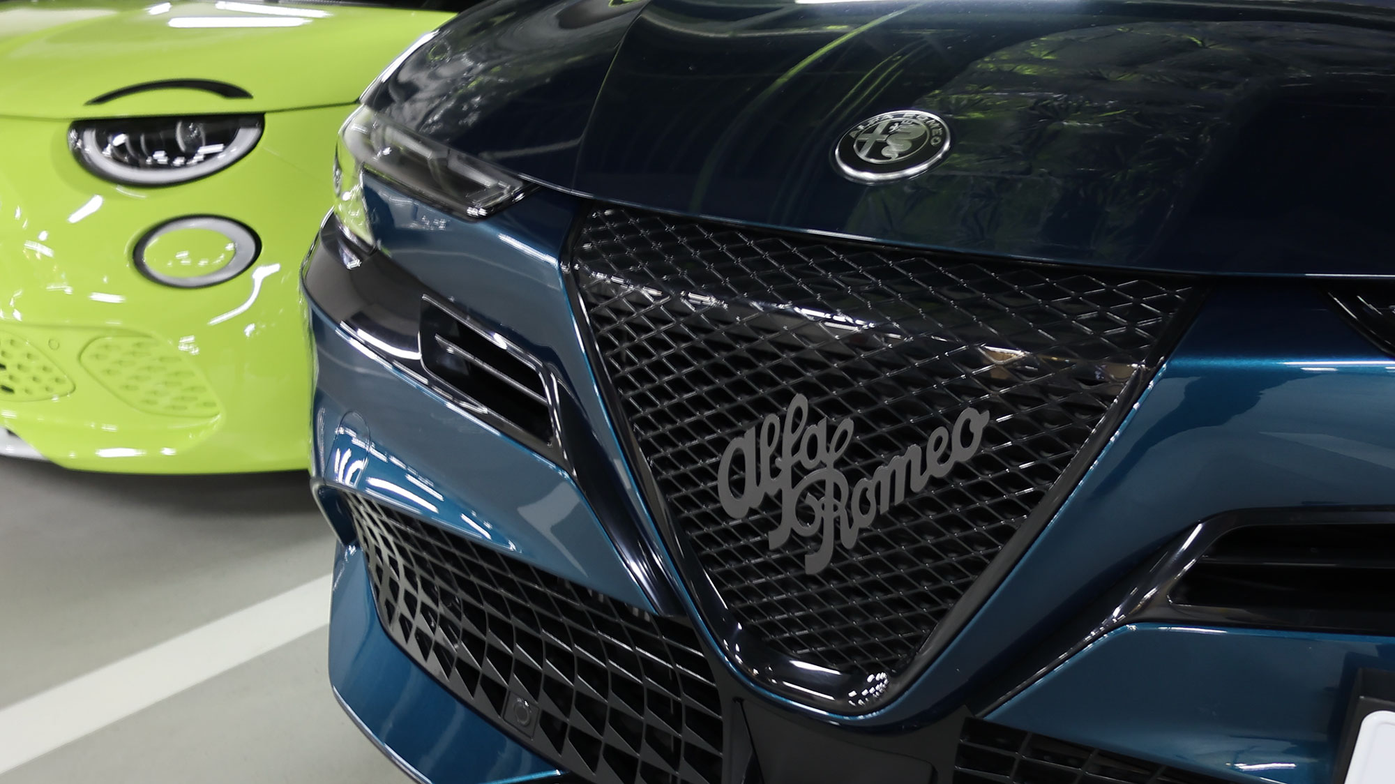

アルファ好きとしては、ボンネットやステアリングに輝くモノクロームのロゴマークが誇らしく(マイカーじゃないけど……)。総括的な印象としては、1970年代の「アルファスッド」から、「145」や「147」といった魅力的なコンパクトカーを世に送り出してきたアルファロメオらしい、軽快な走りが気持ちよくて、存在感が美しいコンパクトSUVでした。

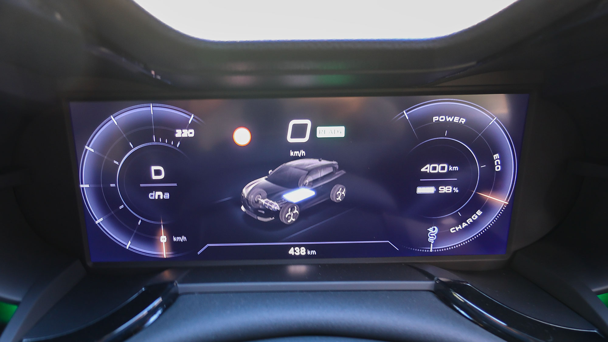

EVとしての性能はどうなんでしょう。エレットリカが搭載するバッテリー容量は54.06kWh。一充電走行距離のカタログスペックは494km(WLTCモード)です。実質的な航続距離が80%程度と仮定すると約395km。東京都港区のステランティスジャパンで広報車を借りた時のメーター表示は、SOCが99%で航続可能距離は400kmとなっていました。

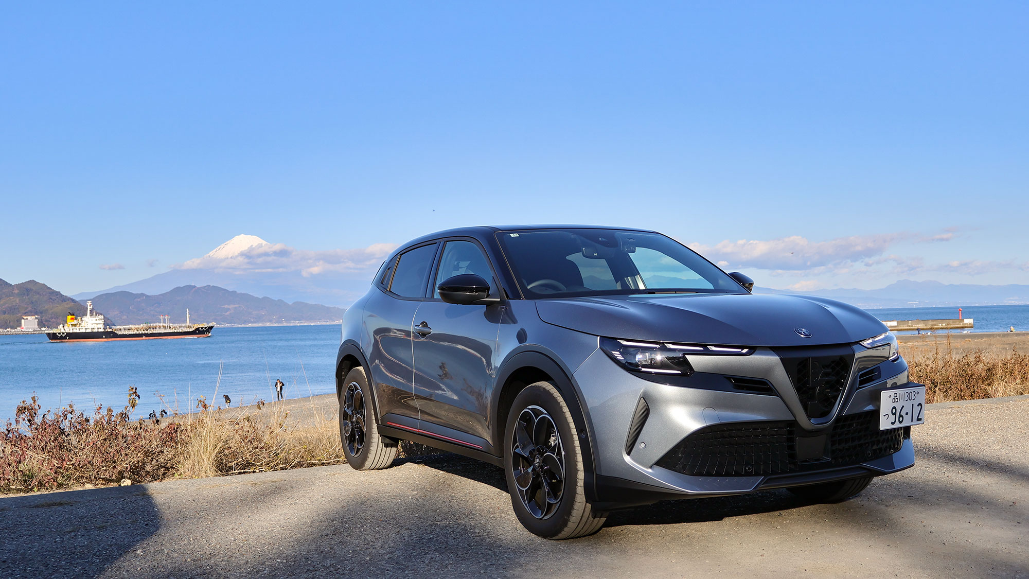

雪を抱いた富士山頂が青空に浮かぶ景色をバックにジュニアを撮影。後ろ姿もキュッとしていてキレイです。途中、清水港の市場でランチを食べて三保松原に到着。

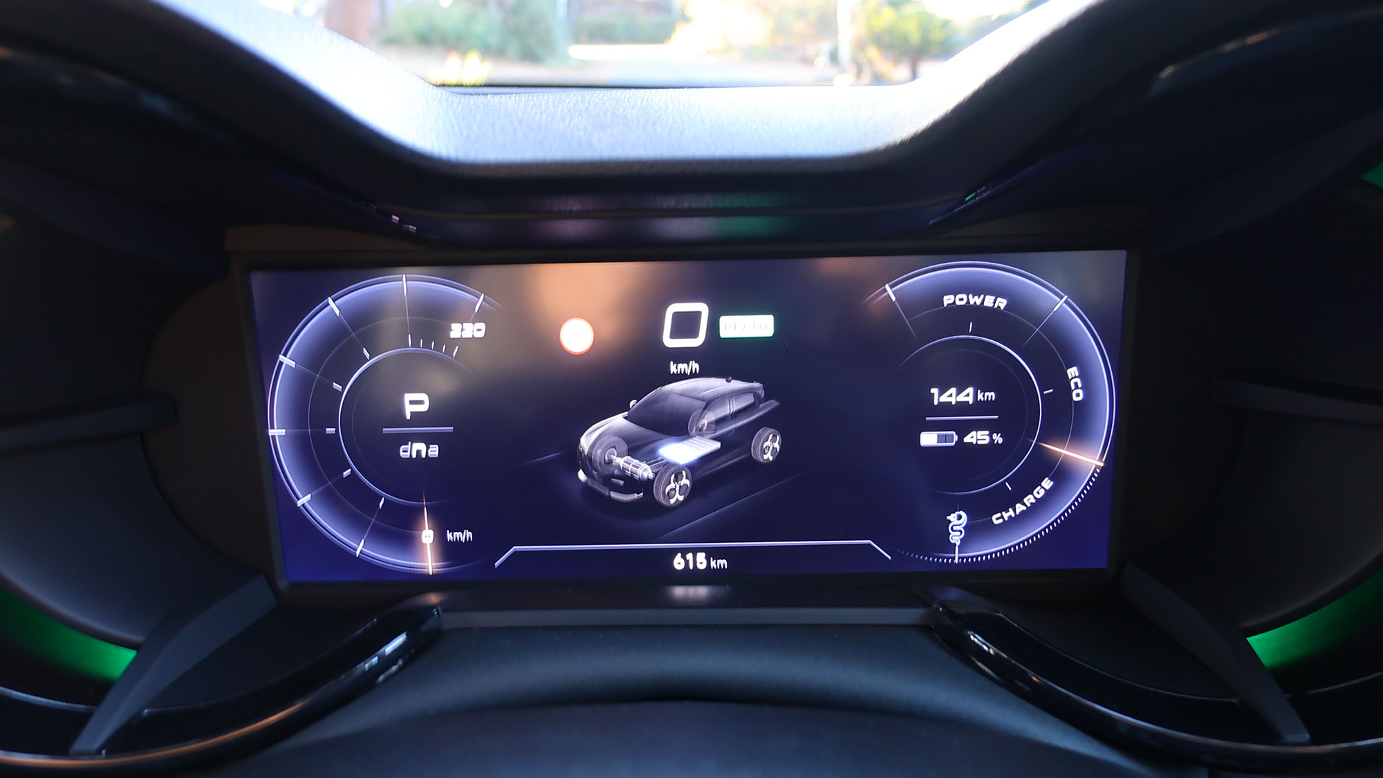

約177km走ってバッテリー残量のSOCは45%。航続可能距離表示は256km減って「144km」になりました。外気温が6〜8℃程度とそれなりに寒い中、エアコンは23℃のオート設定。御殿場越えの東名高速を流れに乗って走ってきたので、まあ、こんなものでしょう。
そもそも航続可能距離が400kmと表示されたとしても、400kmぎりぎりまで走ると電欠のピンチに見舞われます。実際には100km程度の余裕をもって「走れるのは300kmくらい」と想定した充電プランを考えるのがオススメです。

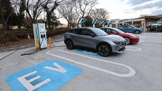

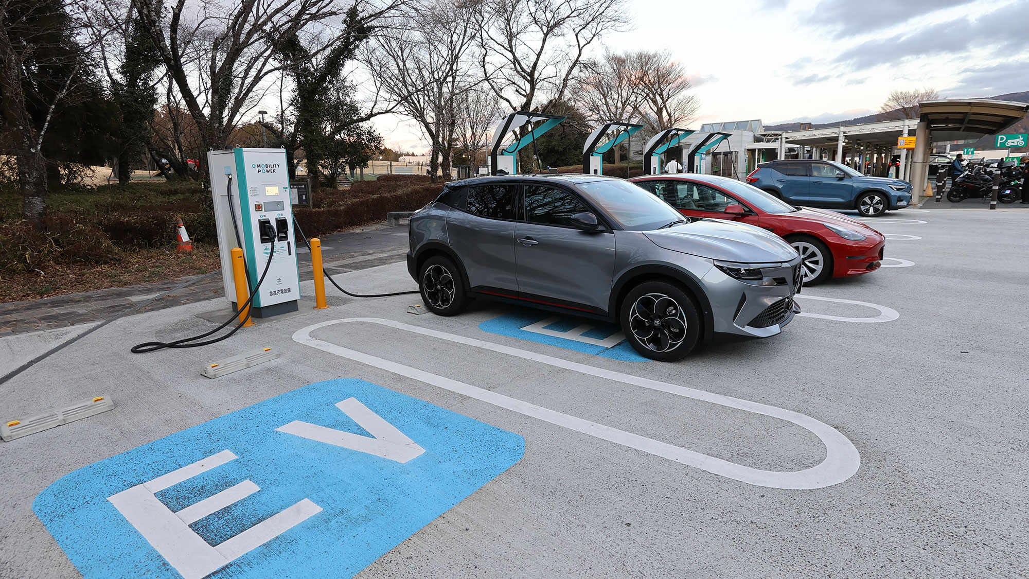

足柄SAにはSOC14%、残り航続可能距離表示42kmで到着。ここには「青いマルチ」が4口と、ABB製の2口器、合計で6口の急速充電器が設置されています。ともに充電器側の最大出力は90kW。ただし、青いマルチは200kWの電源を4口で共有していて、複数台が接続すると出力が抑制されます。すでに2台が充電中だったので、私は2口とも空いていたABBを選択しました。知らない人にはややこしいと思うけど、こうしたちょっとしたTIPSを押さえておくのも、EVを気持ちよく活用するためのポイントです。
平日だったけど、このあと青いマルチにもう1台がやってきて、6口中4口が使用中になりました。以前は1口しかなかった足柄の急速充電器、早めに複数口にして本当に良かったなぁと実感。でも、2026年以降は日本でももっとEVが増えるはずなので、20口とか50口とか、アメリカのテスラスーパーチャージャーや中国の急速充電スポットのように、さらなる増設を進めてほしいというのが、先走ったEVユーザーの願いであることも言い添えておきましょう。
さて、最大90kW器がズラリと並んだ足柄SAですが、日本仕様でCHAdeMO規格に対応したジュニア エレットリカの急速充電性能は最大50kWです。プジョーやシトロエン、ジープなど、EVシステムを共用するステランティスグループブランドのEVは、同様に最大50kWになっています。

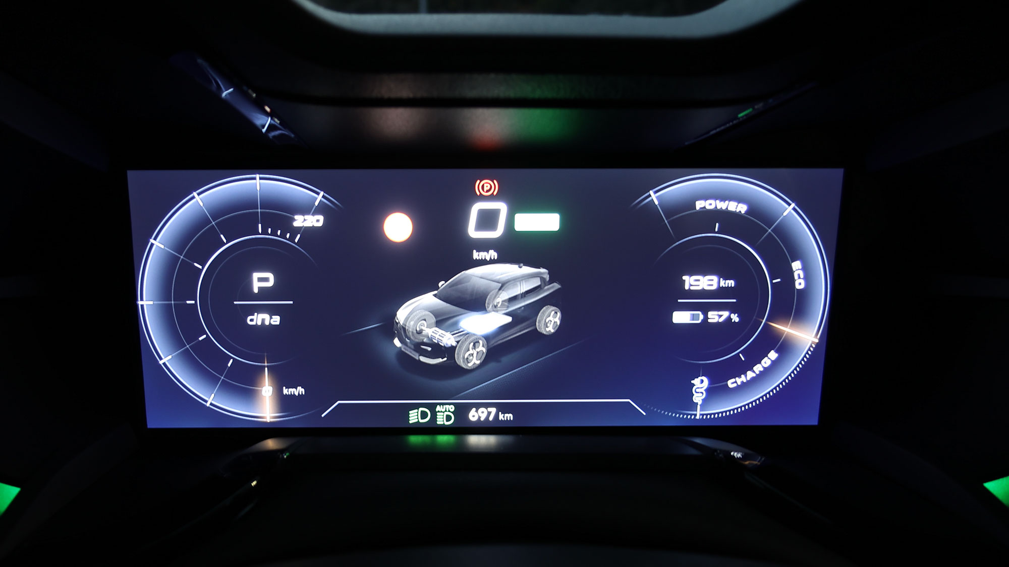

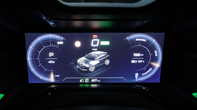

今回、90kW器30分で、SOCは14%から57%に回復。SOCからの概算で「54.06kWh×43%=約23.25kWh」を充電することができました。車両側の充電ポテンシャルをほぼフルに発揮できているとはいえ、最近の高性能EVであれば90kW器30分で40kWh程度の充電が可能であることを思えば、力不足感が否めません。

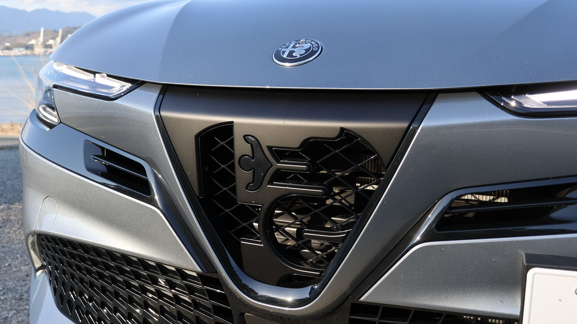

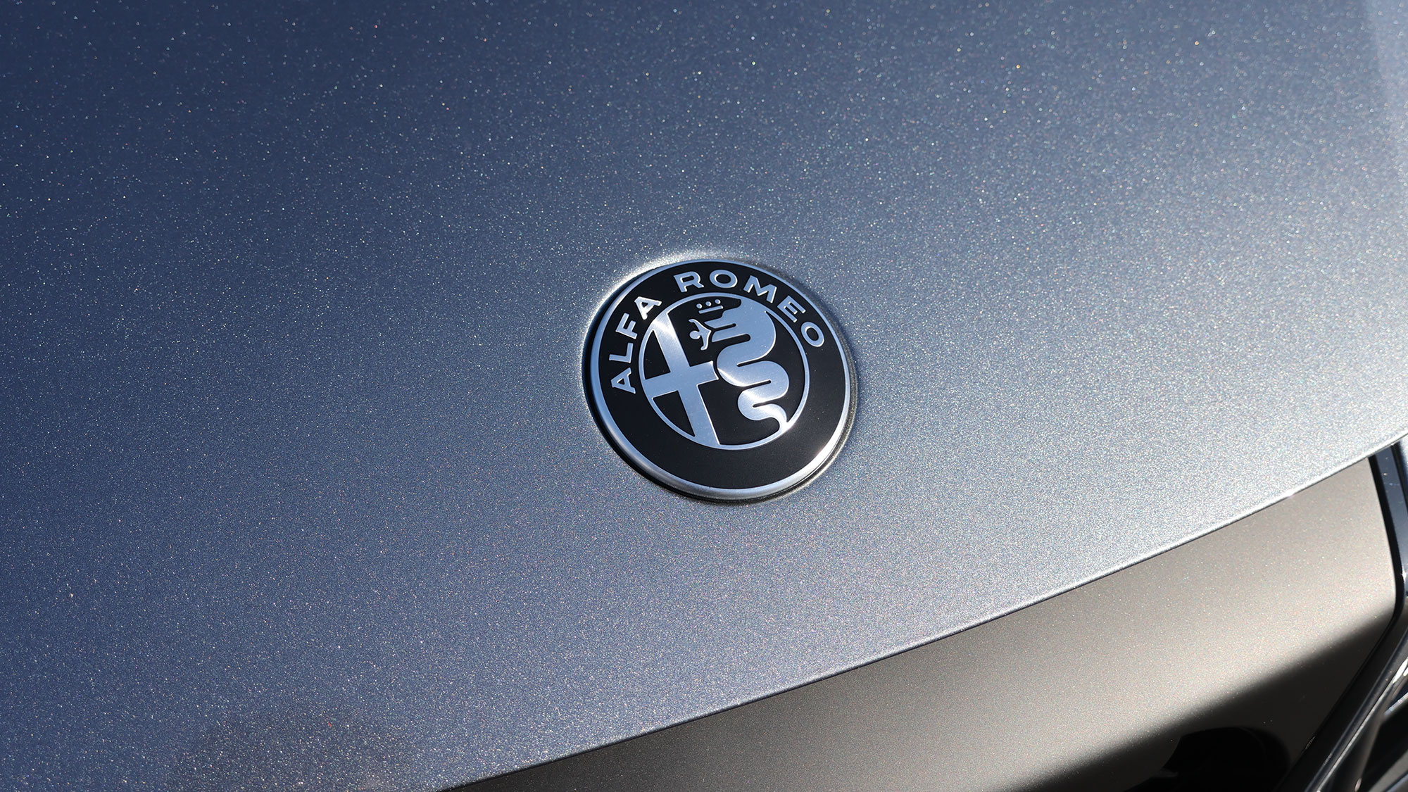

もう一点。今回試乗した広報車のフロントグリルには、「プログレッソ」と呼ばれる紋章がデザインされていました。でも、今後生産される車両は、イブリダに採用されている「Alfa Romeo」のロゴをデザインした「レジェンダ」が採用される(つまり、今から注文するとこっちになる)ということです。
