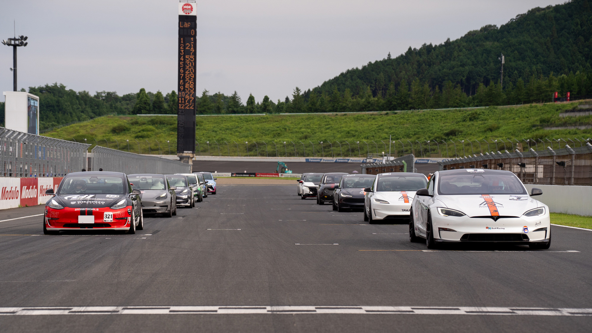

午前中にはすでに気温が30度を超える真夏日。予選では、「もてぎは好きなコース」というKIMI選手が、いきなり2分03秒104というタイムを叩き出します。「速すぎる。スーパーFJ並みじゃないか」とピットに衝撃が走りました。ただし続いてトラブルも。バッテリーが高温になりすぎたらしく、急にシステム停止したそうです。復旧したのでピットまで自走できたものの、予想もしていなかった事態。4戦連続のポールボジションを獲得した一方で、不安が残りました。
予選2位は2分13秒315の澤田選手、続いて2分16秒674のYUU選手。以下、モンド選手、SAWA選手、ジョー選手と、6位までテスラ勢です。小峰選手は、タイムは4番目だったのですが、同じEV-1クラスのKIMI選手が出した予選タイムに対して110%以上のタイムでは予選落ちとなるルールが適用、救済措置で最後列からのスタートとなりました。

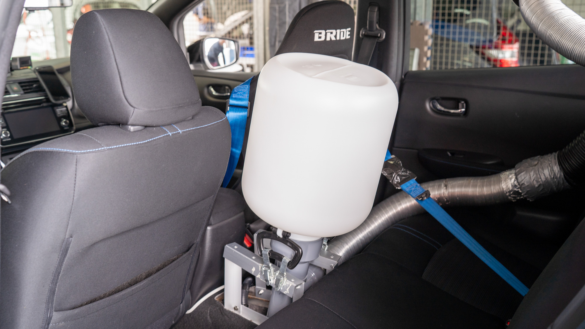

特徴的なのは、フロアに積まれた巨大なボトル。ドライアイスを使った自作のバッテリー冷却装置です。トランクにはミニクーラーも積まれていて、これまたバッテリーの冷却用。試行錯誤を経てたどりついたシステムなのだそうです。

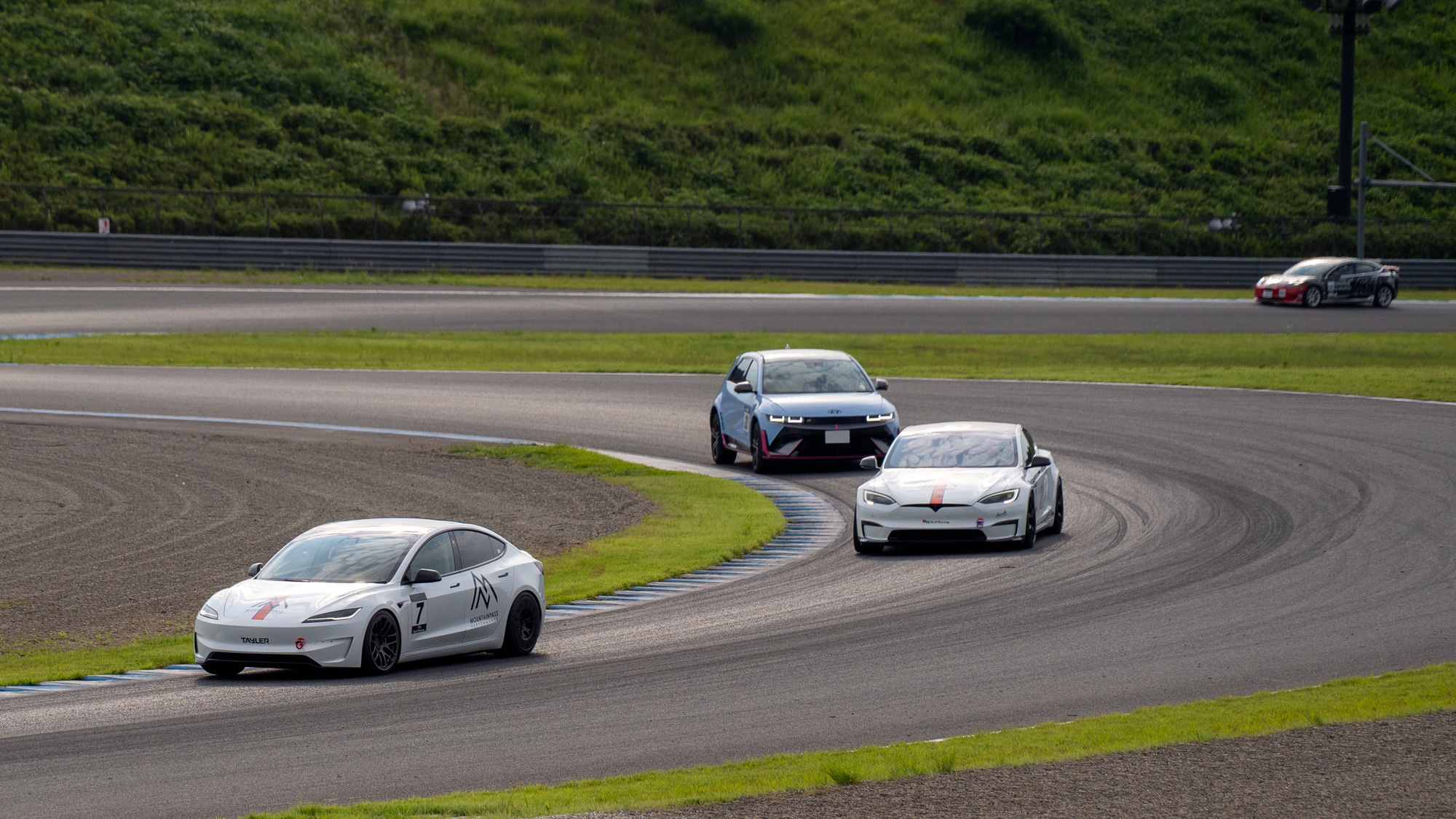

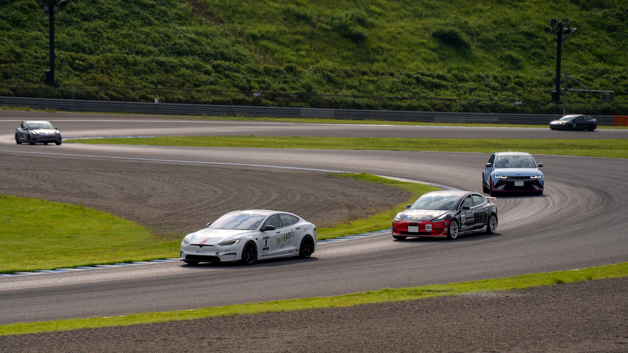

白いテスラが先行したので、いつものようにゼッケン1番が……と思ったら違って、YUU選手がトップを快走します。KIMI選手はペースを上げずに2位集団を形成。予選のトラブルが脳裏をよぎって心配になりましたが、何かあったわけではなく、GULF RACINGによるチームプレイだったそうです。
レースが動いたのは中盤。差を詰めたKIMI選手がYUU選手をかわしてトップに立ちます。追走したのは、最後列からのスタートダッシュに成功してテスラ軍団に割って入っていた小峰選手でした。2台が2分19〜21秒台で周回してリードを広げていきます。小峰選手はレース中のベストラップ(2分18秒212)をマークしたものの、KIMI選手に仕掛けることはせずに、そのままの順位でゴール。

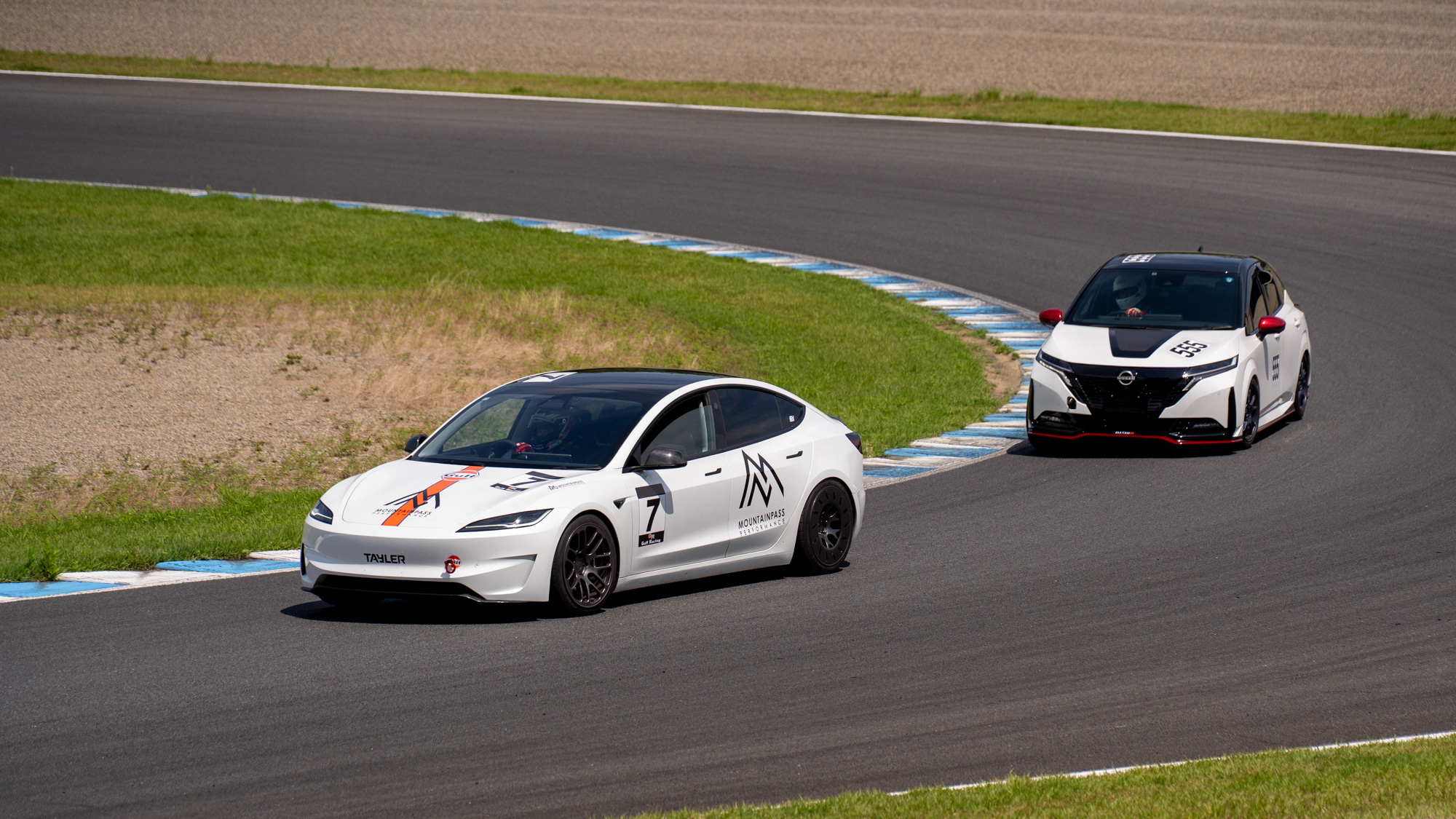

EV-3クラスも前半は接戦でした。モンド選手がコーナーひとつ分ぐらいリードを保つ展開が続いたのですが、6周目にSAWA選手がリタイア。リアのブレーキパッドが完全に消耗してしまったそうです。「次戦までに対策してきます」とSAWA選手。一方のモンド選手は「ライバルが出てきてくれて、ちょっと張り切っちゃいました。やっぱり相手がいるのは楽しいですね。もっと多くの方に参加してほしいです」とのこと。もっと多くのEVオーナーが本格的なレースを楽しめる場になっていくといいですね。

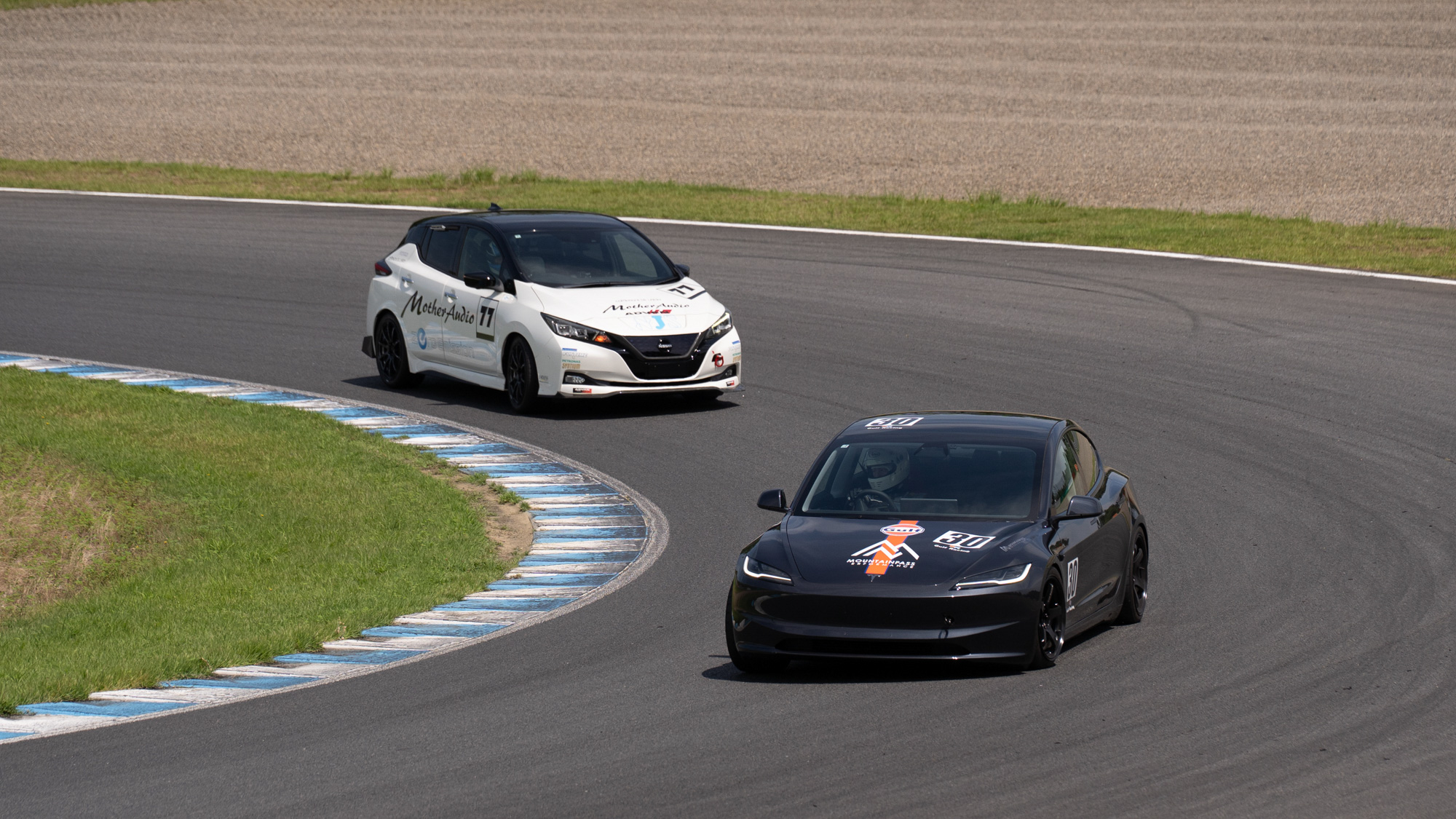

上位陣のさまざまな駆け引きが、じつはEV-4クラスの本間選手にも影響していました。終盤までEV-Rクラスの3台をリードしていたのですが、最終ラップで熱によるパワーダウンが発生し、2台にパスされてゴール。計算違いだったのは周回数でした。2周遅れになって9周でフィニッシュする想定が、トップとのタイム差が思ったより開かず、1周多く走ることになったのだとか。「あと2秒ぐらいずつペースを落としていれば結果は違ったかもしれないですね。ただ、組み立ては完璧だったので、満足です。今回も楽しめました」(本間選手)
