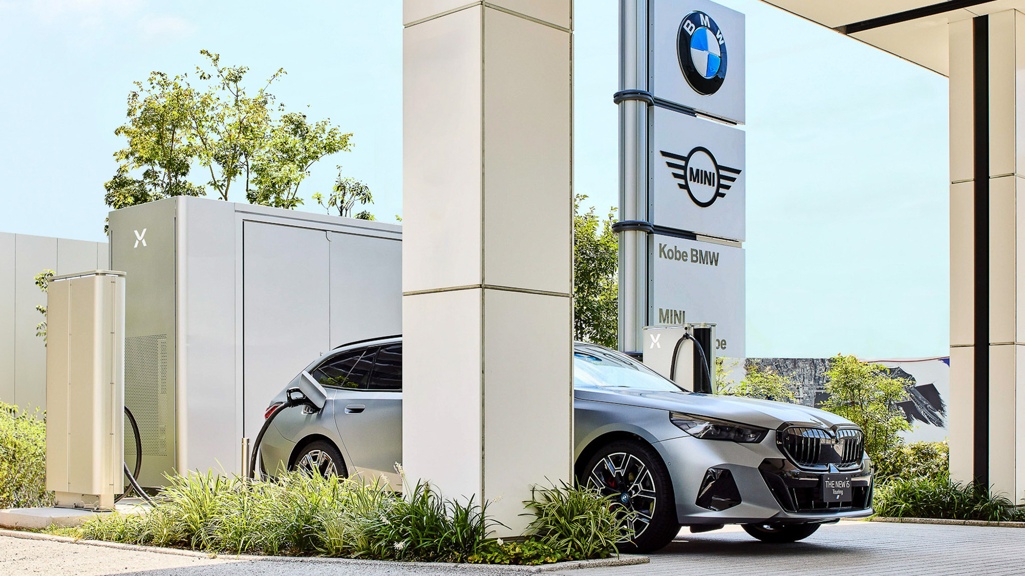

そんなこんな、BMWへのいくつかの確認を経てこの記事を出そうとしていた8月5日、パワーエックスから「BMW・MINI販売店に超急速EV充電器の導入開始」という発表がありました。
まずは兵庫県神戸市の「BMW/ MINIハーバー神戸」に、最大出力150kW(2台同時充電時120kW)の「PowerX Hypercharger」1基(2口)を設置、運用が開始されたということです。
充電料金は「Try! PowerX」キャンペーンにより当面無料(年内目途のキャンペーン終了後は従量課金制になる予定)。BMWグループ以外のEVでも利用可能で、パワーエックスのアプリを通じて予約もできるのは、そのほかのスポットと同様です。
BMWではすでに全国数カ所の販売店などに90kW以上の超急速充電器設置を進めています。パワーエックスのリリースによると、神戸を皮切りに「全国各地の数十拠点」に設置を進めるということなので、高速道路以外の超急速充電ステーションとして、BMW販売店が大きな存在感を示すことになりそうです。
パワーエックスの広報ご担当者にモーニングコールして確認したところ、BMWの数十拠点は「年内をメドくらいのスピード感で設置を進めていきたい」とのこと。先日「まちかど超高出力器」への疑問(関連記事)を提示したばかりですが、BMWのEVオーナーサービスという手堅い利用ニーズをもつ高級EV販売店への設置はアリだと思います。
