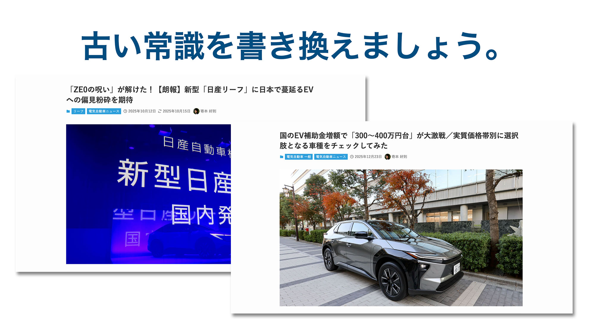

当日のスライドを1枚だけ引用してポイントをお伝えしておくと……。航続距離やバッテリー劣化、さらには充電インフラが足りないのではないかといった「EVへの不安」は、すでに「時代遅れの偏見」と言い切れるようになっています。世界に先駆けた量産市販EVとして果敢にチャレンジしてくれた日産リーフが3代目へのフルモデルチェンジを果たし、トヨタbZ4Xが魅力的な値下げを実現してきた今、EVに対する「古い常識を書き換えましょう」と呼びかけました。

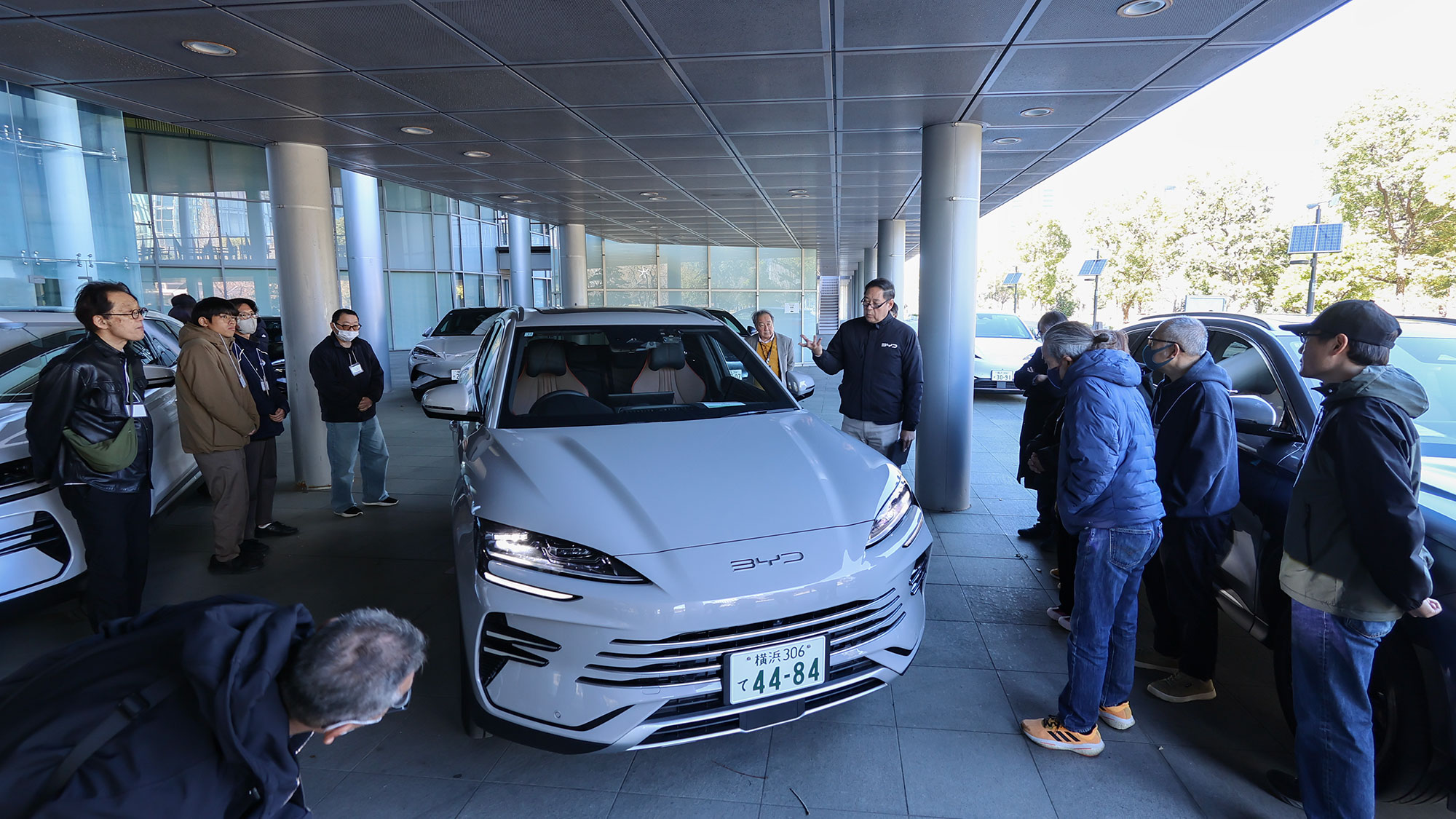

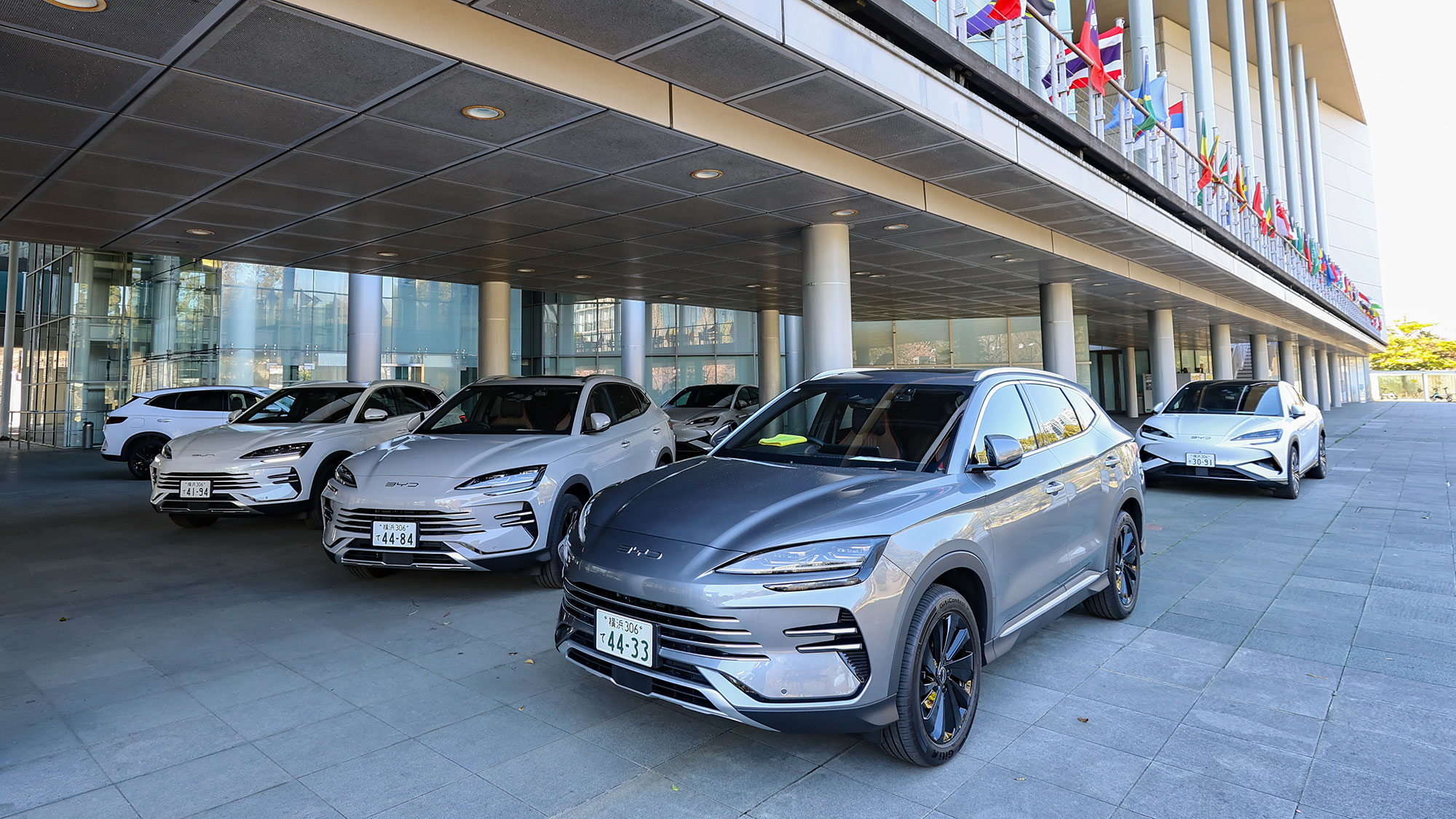

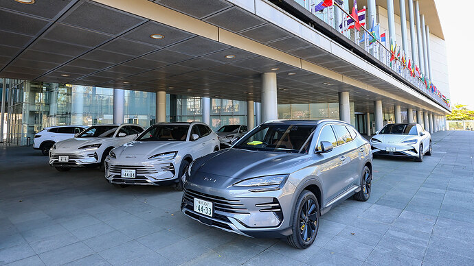

この「EV入門塾」、じつは日本EVクラブでは2011年から2015年ごろまで何度も開催してきた「EVへの知識を広げ、試乗できる」機会を提供するイベントです。久しぶりの開催となった今回の試乗車は、BYDのSUV電気自動車「SEALION 7」と、スーパーハイブリッド(PHEV)の「SEALION 6」でした。試乗会では参加者が運転してお台場の試乗コースを巡り、助手席にはEVsmartブログ執筆陣のひとりでもある諸星陽一氏と、急速充電日本一周で栃木県あたりを一緒に旅した斎藤聡氏がインストラクターとして同乗。モータージャーナリストの解説を受けながらEVを体感できる試乗会になりました。

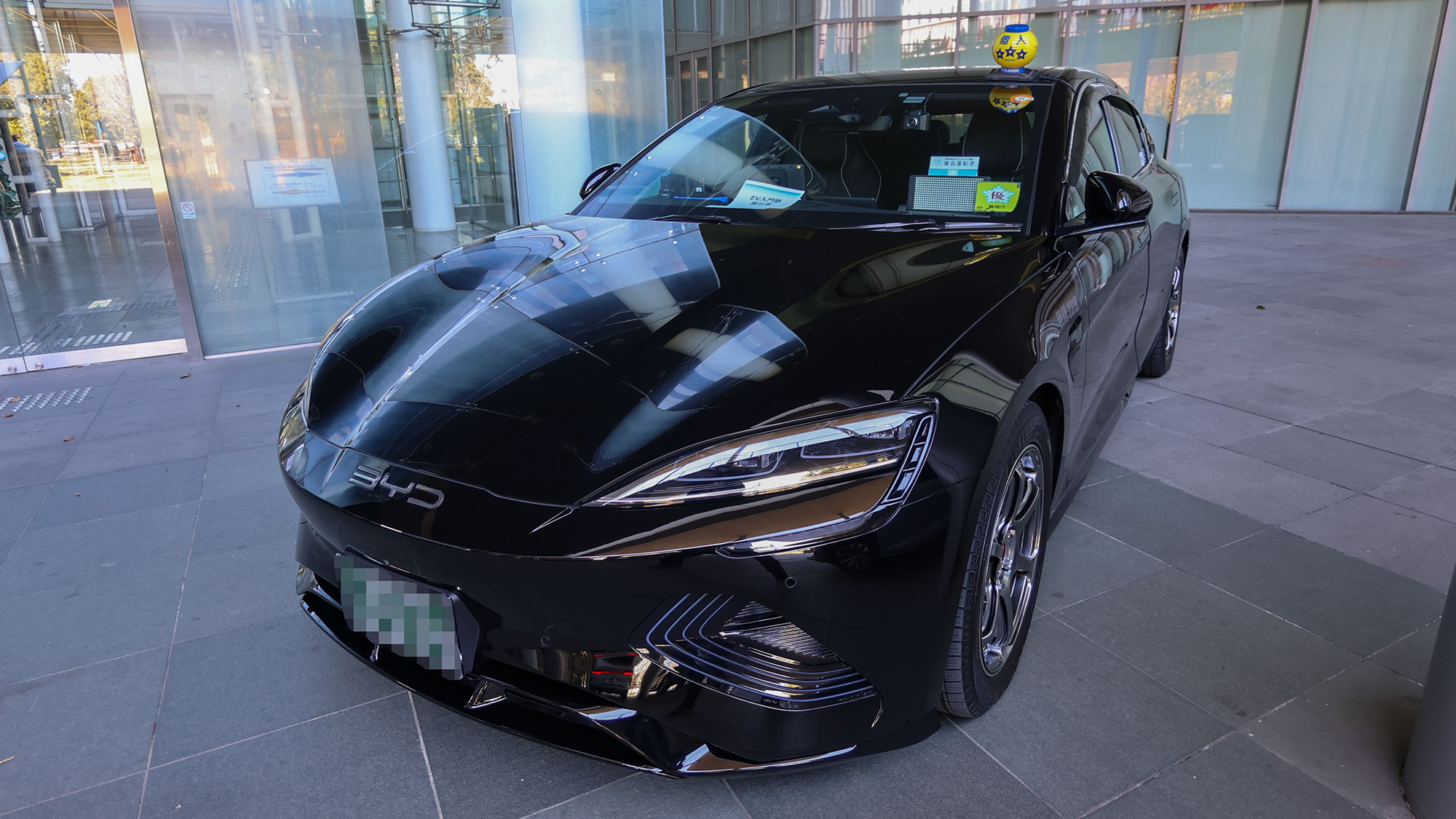

個人タクシーの車両にEVのSEALを導入
参加者がいくつかのグループに分かれて順番に試乗。その待ち時間のコンテンツとして、私が聞き役となって「EVオーナーインタビュー」を行いました。東京都足立区在住の山口太一さんは、BYDの電気自動車であるSEALで個人タクシーの仕事をしています。日本のEV普及を考える上でも興味深いお話が聞けたので、一問一答スタイルで紹介します。

私は21歳からタクシーをやっていて、36歳で個人タクシーになって9年目です。個人タクシーになってから、最初は日産のフーガ、それからBMWの750、さらに20系アルファード、30系アルファードと乗り継いで、SEALの前はトヨタでいちばん大きなミニバンであるグランエースに乗っていました。
Q. 高級車や豪華なミニバンを愛用してたのに、なぜEVであるSEALに乗り換えたんですか?
日本ではインバウンドが好調と言われてますけど、実感として上り調子は終わりつつあると感じてました。さらにガソリン代がどんどん高くなったりして「そろそろダウンサイジングや、燃料費対策をしないと事業が成り立たなくなるという危機感を抱いていたんです。すると、ちょうどタイミングよくBYDの営業マンが、SEALの試乗車をもって飛び込みで訪問してきたんですよ。
Q. 試乗して「これは使える」と感じたということですか?
私自身、中古ですけどi-MiEVや初代リーフに少しだけ乗ってた経験がありました。中古車でバッテリーがへたり気味だったこともあって、満充電にしても100kmに届かない航続可能距離が表示されたりしてました。だから、営業マンには「電気自動車なんてタクシーでは使いものにならないし、しかも中国製なんてあり得ないだろ」と正直な思いをぶつけたんです。
すると、「時代は変わった。今までの概念は捨てて、とにかく一度乗ってみてくれ」と言う。まあ、試乗するのは無料だし、クルマはもってきてくれていたので乗ってみました。
試乗した印象は、頭の上からブロックが3つ降ってきたくらいの衝撃でしたね。メーターの航続可能距離も600km以上を表示している。「これはなんだ!」と驚きました。
Q. それで購入を決断した?
衝撃の試乗をきっかけに、自分なりに全メーカーのEVをいろいろ調べました。その結果が「BYDに勝てるメーカーはあるのか?」ということでした。LFPのブレードバッテリー、セル・トゥ・ボディ技術などによる剛性感や安全性。コストパフォーマンスの高さと上質な装備。これは「個人タクシーとして入れたら面白いんじゃないか」と感じて購入しました。SEALの個人タクシーは私が日本の第1号と聞いています。
EVにして困ったことやトラブルは「何もない」
Q. 実際の運用で困ったことやトラブルは?
これがですね、驚くべきことに何もないんですよ。私は固定のお客様だけで商売してますから、車両を入れ替える前にはお客様全員に「BYDのSEALっていう電気自動車に入れ替えようと思っている」とご連絡しましたが、ほとんどの方は「面白いじゃないか」と賛成してくれて。一人だけ反対されたお客様とは、こちらからお付き合いを止めさせていただきました。
