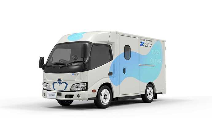

電動バスも注目ですが、日野自動車は、2021年4月15日に小型EVトラック『日野デュトロ Z EV』(ズィーEV)も発表しました。発売時期はまだちょっと先で、2022年初夏を目指しています。こちらはOEMではなく、日野自動車の独自開発です。
『日野デュトロ Z EV』は、バッテリー容量を40kWhに抑えた、ラストワンマイルに特化した仕様になっています。大きさも、全長4700mm×全幅1700mm×全高2300mmで、総重量が3.5トン未満と、普通免許で運転できるサイズです。バッテリー容量は少ないですが、一充電あたりの航続距離は100km以上を目指しているようで、この性能が実現できれば、都市部の狭い道路に入っていく宅配便のウォークスルーバンにもよさそうです。
充電はCHAdeMO対応なので、なんとか営業所に急速充電器が置ければ、あるいは周辺にでもインフラを整備できれば、実用上は問題ないと思われます。都市部ならそれほど走行距離は長くないですし。
あとは価格がどうなるかですが、ここは経営戦略もあるのでなんとも言えません。これまで日本にも商用車のEVはありましたが、いずれも売る気があまり感じられない価格の高さで、実際、ほとんど売れませんでした。補助金を含めれば価格差は縮まりますが、それでも高いのがネックになっていました。
『日野デュトロ Z EV』の価格は未発表です。もとのディーゼルエンジンのタイプとどのくらい差が出るのかは注目です。そういえば、『日野ポンチョ Z EV』もいくらになるのかまだわかりません。こちらは『J6』(約2000万円)との価格差が気になります。
