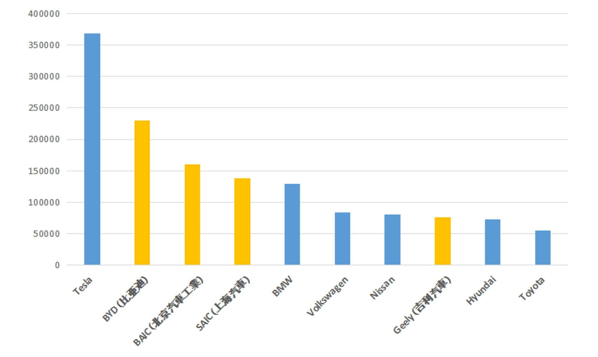

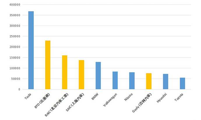

次に2019年の確定データになりますが、世界の主要メーカーごとのEV/PHEV自動車販売数トップ10 を以下のグラフに示します。ワールドワイドではテスラが強いのですが、中国勢も4社がランクインしています。
中国メーカ―の筆頭は、電池メーカーのBYD(比亜迪)が母体の専業メーカーで22万9506台となっています。同社は中国初のPHEVセダンやBEVタクシーを生産した企業です。次にBAIC(北京汽車工業)が16万251台。ここはNEVだけを専門に生産する北京新能源汽車を擁しています。そのあとにSAIC(上海汽車)の13万7666台、Geely(吉利汽車)7万5869台と続きます。

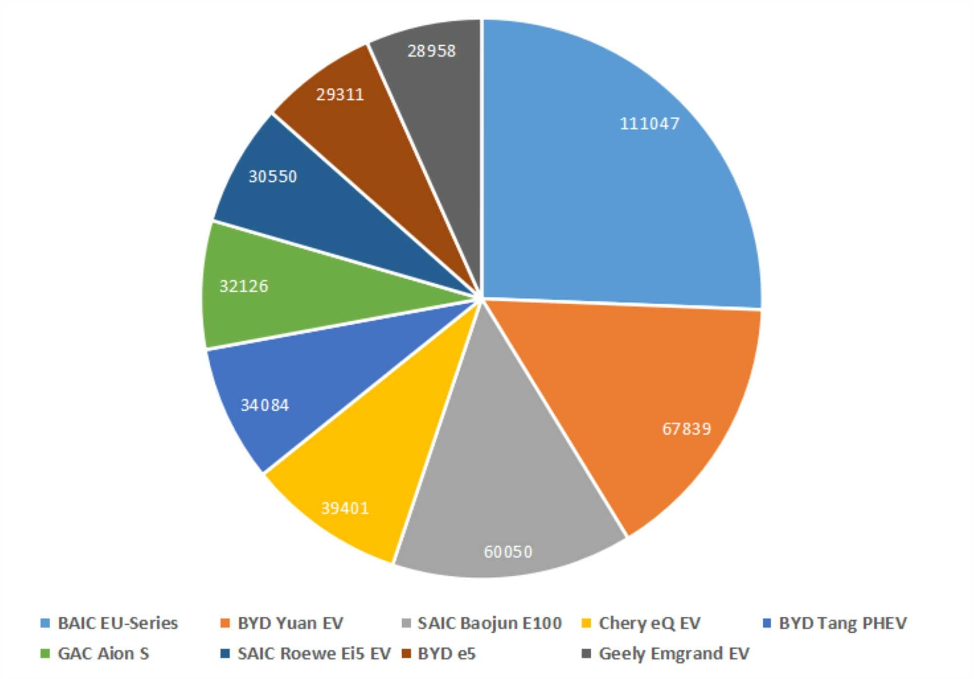

次にEV/PHEVの人気車種(中国メーカー)ですが、北京汽車のセダンタイプEV「BAIC EU-Series」が11万1047台(+197.3%)でトップです。同社は2018年、2019年とウナギ上りに販売台数を増加させ、ついに1位に踊り出ました。今後の展開も期待できそうです。
2番人気は「BYD Yuan EV」の6万7839台(+90%)で、3番人気が「SAIC Baojun E100」の6万50台となっています。そのほかBYDは「BYD Tang PHEV」や「BYD e5」といったモデルも健闘しています。
