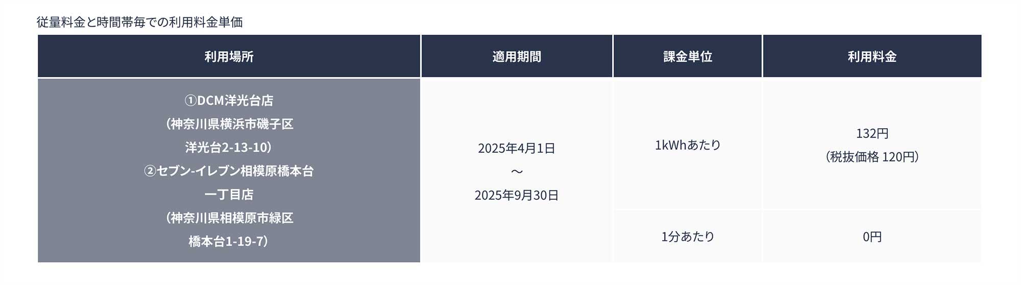

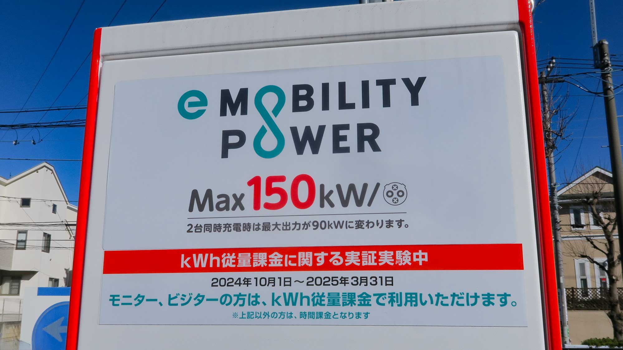

350kW器認証取得のニュースリリースと同じ3月31日、3月末で終了を予定していた神奈川県内の2地点に設置している急速充電器における「kWh 課金(従量制課金)に関する実証実験」を、4月1日以降も継続して行うことが発表されました。
eMPがEV急速充電従量課金の実証実験実施中/アンケート回答でキャッシュバックも(2025年2月3日)
3月までの実証実験ではモニターに選ばれたeMPカード会員とビジター利用者が対象でしたが、4月1日以降はカード会員のモニター利用は終了し、ビジター利用者のみが対象となります。また、充電料金が改定されました。
2025年4月1日〜9月30日の充電料金は、132円(料金は税込)/kWh、1分あたりの時間課金はありません。従前の実証実験でkWh課金のみの設定だった2024年10月1日〜12月1日の料金は154円/kWhだったので、22円/kWhほど安くなっています。その理由としては「対象充電器における2024年10月~2025年3月のビジター利用の平均充電量(18kWh/30分間)を充電した場合において、従来の時間課金のビジター利用時と同等の充電料金額になるよう設定しました」ということです。
急速充電のkW課金(従量制課金)は、2025年中の実現に向けた動きのはず。今後のタイムラインをeMPに確認したところ「2025年秋以降に設置する急速充電器は、kWh課金対応の充電器を設置予定です。kWh課金の具体的な導入時期につきましては、現在検討中です(2025年度内)」という回答でした。
自動車メーカーが発行するeMP提携充電カードの充電料金がどうなるのかなど、まだ未知数ではありますが。限られた公共充電器を公平に利用できるようにする手段としてkW課金の早期実現に期待しています。
