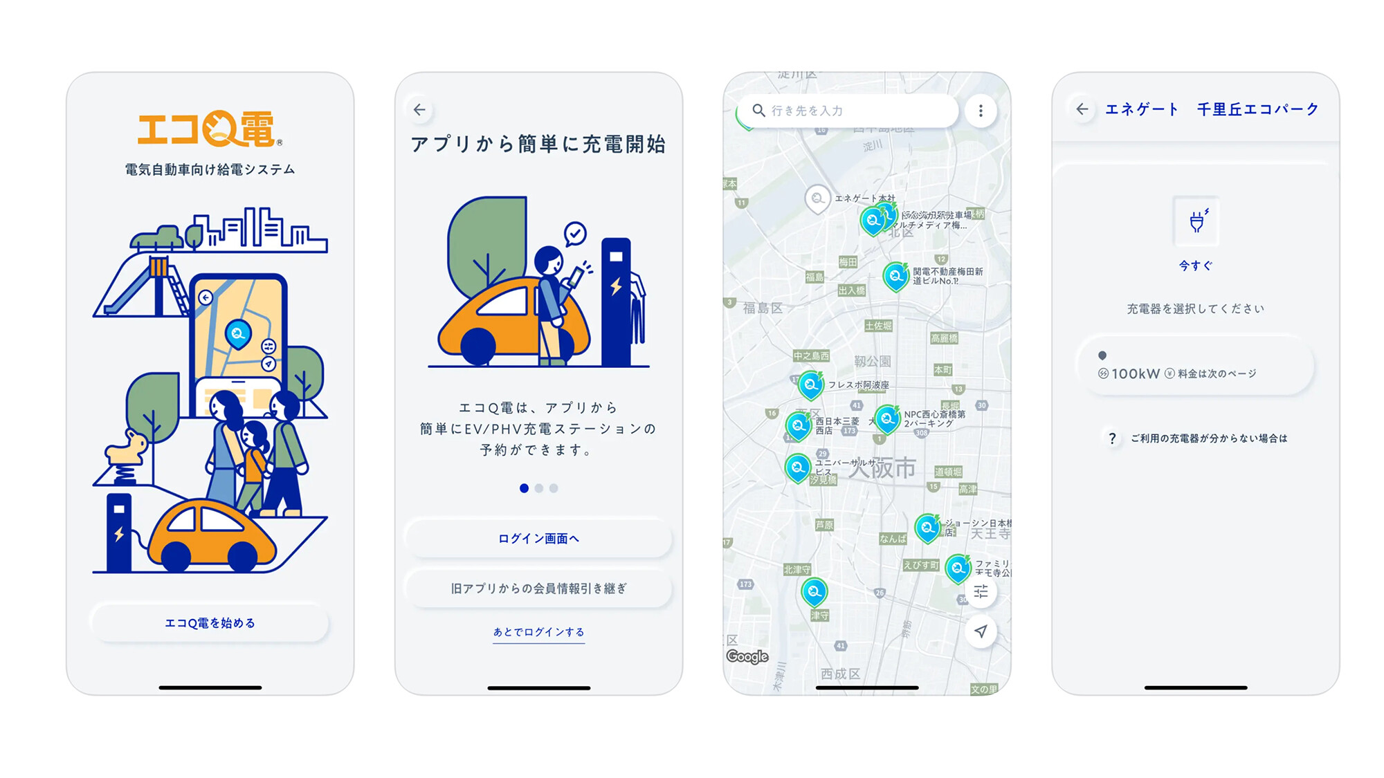

エコQ電が展開するチャデモ規格の急速充電器で充電できるEVやPHEVユーザーであれば誰でも参加可能ですが、事前にエコQ電のスマホ用アプリをインストールして会員登録(無料)しておくことが必要です。

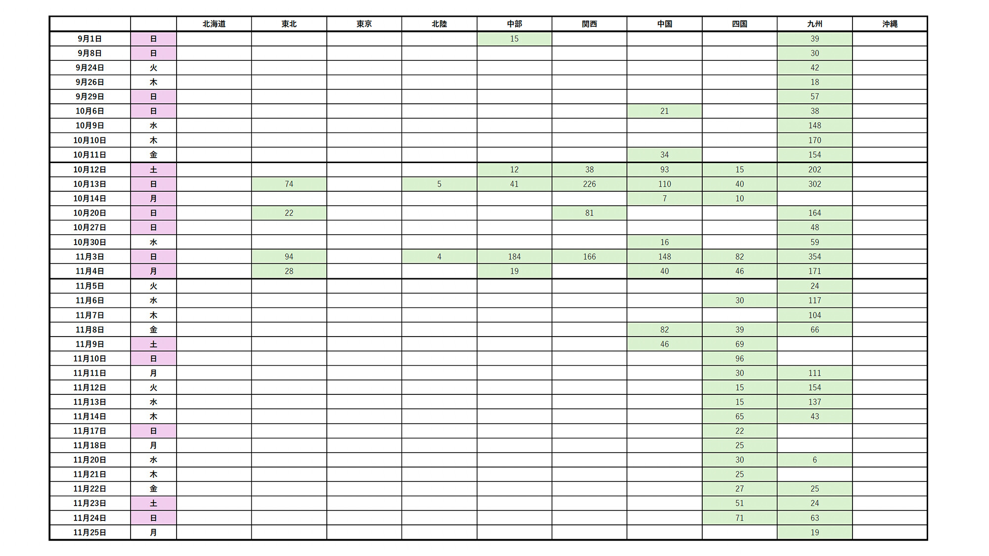

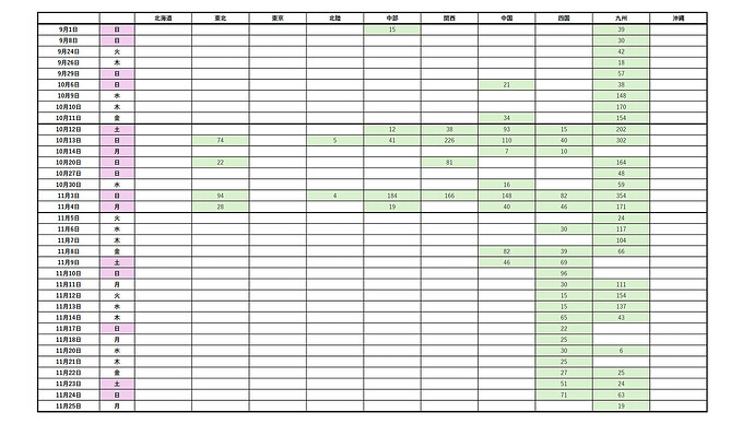

【参考】2024年秋の太陽光余剰発生状況
割引率は「0〜50%」で、電力会社の管轄ごとに全国10エリアを設定。天気予報を参考にして各週末(祝日含む)の割引率を定め、休前日(金曜日)15時に、エコQ電アプリに通知が届く仕組みです。天気予報が外れた場合も、事前に通知された割引率が適用されます。
余剰電力が大きなエリアほど割引率も高くなります。とはいえ、2024年の実績で余剰電力が発生していない東京などのエリアでも、キャンペーンへの参加を感謝するため一定の割引を行う予定とのこと。

日本全国の急速充電器の数は現状で9,510(EVsmart調べ)で、今回キャンペーンの対象となるエコQ電ネットワークの充電器は「約3,200」とのこと。「エコQ電の充電器ってどこにあるの?」っていう方も多いかと思いますが、エコQ電のアプリを開けば、マップ上に対象の急速充電器が表示されます。
また、充電スポット検索アプリの「EV充電エネチェンジ」でも、認証システムを「エコQ電」にしたり、施設種別や充電器出力でフィルタリングできます。上手に活用して、お出かけのついではもちろん、自宅周辺などで割引充電できるスポットを探してください。
